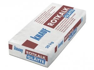

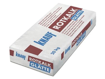

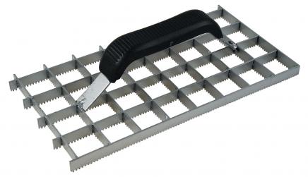

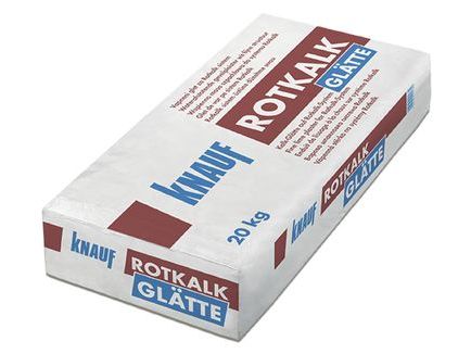

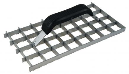

    ich habe im Forum keinen passenden Beitrag gefunden daher hier die Frage. Wir haben beim Bau vor 12 Jahren die Innenwände mit Reibeputz (2 mm Körnung von Caparol) verputzen lassen und mit Dispersionsfarbe gestrichen. Jetzt möchte wir den Putz wieder losweden bzw. glätten. Der Untergrund war ursprünglich Kalkzementputz, Das Hauptargument war damals, das der atmungsaktiv etc. sei..Was empfielt sich als Putzmaterial zum Überputzen, um die Eigenschaften nicht allzudoll zu verschlechtern: Gips, wieder Kalkzement? Brauche ich vorher Tiefengrund?
    Danke
  2. Alex88
    6.754
    3.695
    mit einem Gitterrabot Gitterrabot.jpg erst mal die gröbsten Teile entfernen, danach gut absaugen
    und mit Tiefengrund streichen, Trocknungszeit beachten (mind. 24 Std,.) dann mit Rotkalkglätte spachteln, schleifen 219872_434x326.jpg
