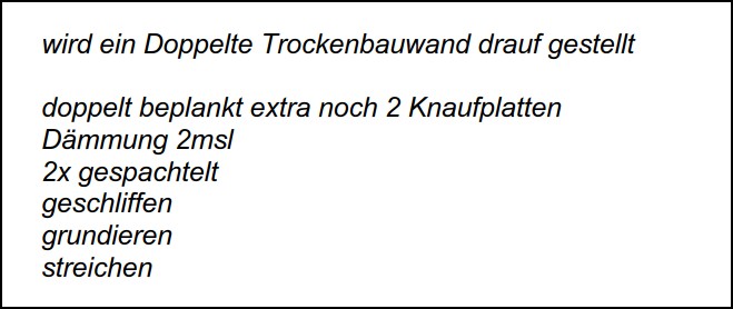

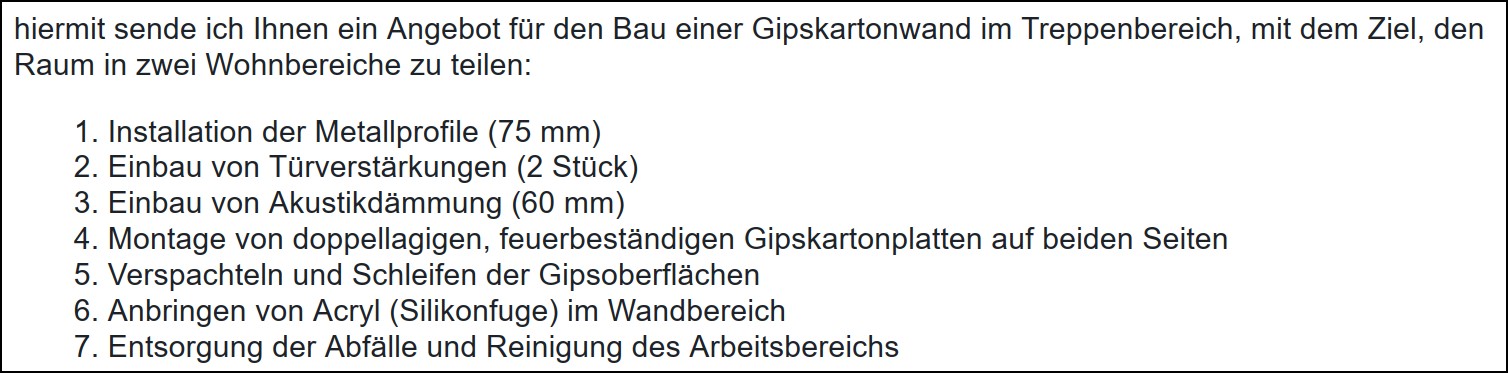

    ich plane, in unserem Haus eine Einliegerwohnung zu errichten. Dafür soll eine Trockenbau-Trennwand eingebaut werden, um zwei Wohneinheiten voneinander zu trennen.
    Die geplante Wand hat folgende Maße: Breite: 290 cm / Höhe: 260 cm
    Zusätzlich soll eine Trenntür ( Schallschutzklasse 3) eingebaut werden.
    Mir ist besonders wichtig, dass zwischen den beiden Wohneinheiten ein möglichst guter Schallschutz erreicht wird.
    Ich habe dazu zwei Angebote von Trockenbauern erhalten.
    Könnt ihr anhand der Angebotsbeschreibungen einschätzen,
    • ob eines der Angebote aus fachlicher Sicht hochwertiger ist,
    • ob die Spezifikation für guten Schallschutz ausreichend ist,
    • und worauf ich in der Leistungsbeschreibung unbedingt bestehen sollte?
    Der Handwerker von Angebot N meinte, dass er eine "doppelte" Wand macht, die dicker und schallisolierter wäre.
    Mich interessiert vor allem, ob Angaben fehlen, die für den späteren Schallschutz entscheidend sind.
    Vielen Dank schon mal.

    dB Wert fehlt bei beiden

    Schmeiss beide raus, wegen Ahnungslosigkeit
    Keine Angaben zu Brandschutz, Whg Trennwände müssen mind. in F30, besser F90 ausgeführt werden,
    Der eine verwendet feuerbeständige Platten ( die es nicht gibt) der andere nimmt Knaufplatten (was immer das sein soll) da gibt es mind. 10 verschiedene.
    Keine Angabe zum Schallschutz und Acrylfugen haben an einer Brandschutzwand gar nichts verloren

  5. #5 ferso705, 23.04.2026
    ferso705
    ferso705
    17.04.2026
    Ich hatte zuvor zwei andere Trockenbauer angefragt, beide hatten abgewunken, weil sie zuviele andere Aufträge haben (oder möglicherweise weil der Auftrag ihnen zu klein ist).
    Laut unserem Architekt sollte F30 erfüllt werden, das hatte ich mit den Trockenbauern auch besprochen. Gibt es noch weitere Spezifikationen die ich fordern sollte, damit meine Wünsche (Schallisolierung) erfüllt werden? Das würde mir weiterhelfen, wenn ihr mir hier konkrete Bauausführungen nennen könntet, die ich weitergeben kann. Ich befürchte sonst, dass ich beim fünften Trockenbauer wieder eine halbgare Bauausführung erhalten werde.

    In folgendem Detailblatt sind mehrere Metallständerwerksysteme für unterschiedliche Anwendungen (Trennwand, Wohnungstrennwand, Installationswand) mit jeweils auch unterschiedlichen Systemvarianten beschrieben. Die Systemvarianten enthalten dann auch Informationen zur Feuerwiderstandsklasse (z. B. F30) und zum Schallschutz (Schalldämmmaß in dB).
    W11.de Knauf Metallständerwände
    Folgende Punkte sind möglicherweise noch von Bedeutung:
    • So wie ich das verstehe, haben dir beide bei der Spachtelung die Qualitätsstufe Q2 (Standard) angeboten. Ist das für deinen Fall ausreichend?
    • Beim Schalldämmmaß der Wand, könntest du dich an der DIN 4109 orientieren. Soweit ich weiß sind laut DIN 4109 folgende Werte für den Schallschutz einer Wohnungstrennwand normiert:
      • Mindestwert: >= 53 dB
      • Komfortwert: >= 57 dB
    ferso705 gefällt das.

    Ich hätte dort eine entkoppelte Doppelständerwand vorgesehen, beidseitig doppelt beplankt mit Knauf Diamant. Wand und Deckenanschlüsse über Uniflott + Trenn-Fix, kein Dichtstoff.

    MW22RH - Metall-Doppelständerwand 2-lagig beplankt, d=255 mm, 73dB, F90-A
    als nichttragende innere Trennwand nach DIN 4103-1,
    mit Unterkonstruktion aus verzinkten Stahlblechprofilen mit Oberflächenstruktur,
    gemäß DIN EN 14195 und DIN 18182-1,
    mit Metallständern CW 100, Boden und Deckenanschlüsse mit Randprofilen UW 100,
    mit beidseitig 2 x 12,5 mm, Gipskarton Feuerschutzplatten, nicht brennbar nach DIN EN 15301-1,
    mit 2 x 80 mm, Mineralwolle-Dämmstoff DIN EN 13162,
    - Wanddicke: .... mm,
    - Wandhöhe: ...... m,
    - Befestigungsuntergrund: Stahlbeton/Mauerwerk/ ……,
    - Feuerwiderstandsklasse: F90-A,
    - Bewertetes Schalldämm-Maß: Rw,R 73 dB,
    - Standardverspachtelung Q2 gemäß IGG-Merkblatt 2.1,
    - Gipsfaserplatten, Spachtel mit Prüfsiegel "geprüft und empfohlen vom IBR"
    System: Rigips MW22RH / Ausführung gemäß Verwendbarkeitsnachweis/Herstellervorschrift,
    Unterkonstruktion:
    mit RigiProfil MultiTec UW / CW 100-06, Ständerabstand 625 mm,
    mit Rigips Anschlussdichtung aus Filz, einseitig selbstklebend,
    zusätzlich mit zweiseitig selbstklebender Rigips Anschlussdichtung entkoppelt,
    Dämmschicht:
    mit 2 x 80 mm, Isover Akustic TP1 / Akustic TF Twin Baustoffklasse A,
    lückenlos und abrutschsicher verlegen,
    Beplankung:
    Beidseitig, 2 x 12,5 mm, Rigips Gipskarton-Feuerschutzplatte (GKF)
    mit Schnellbauschrauben DIN EN 14566 befestigen,
    Verspachtelung:
    Rigips VARIO Fugenspachtel Typ 4B DIN EN 13963,
    Qualitätsstufe Q 2 als Standardverspachtelung, gemäß IGG-Merkblatt 2.1.
    Das ist ein Ausschreibungs- Angebotstext von Rigips, nur mal als Beispiel, die gibt es auch von Knauf und allen anderen Systemherstellern,
    Je nachdem mit welchem Hersteller gearbeitet wird muss die Systembezeichnung angegeben werden.
    Außerdem muss sich der Verarbeiter bei der Verarbeitung an die Angaben im Prüfzeugnis halten,
    nach Abschluss der Arbeiten sollte er eine Konfirmitätserklärung ausstellen, nur so hast du die Gewissheit, dass korrekt und fachgerecht gearbeitet wurde
