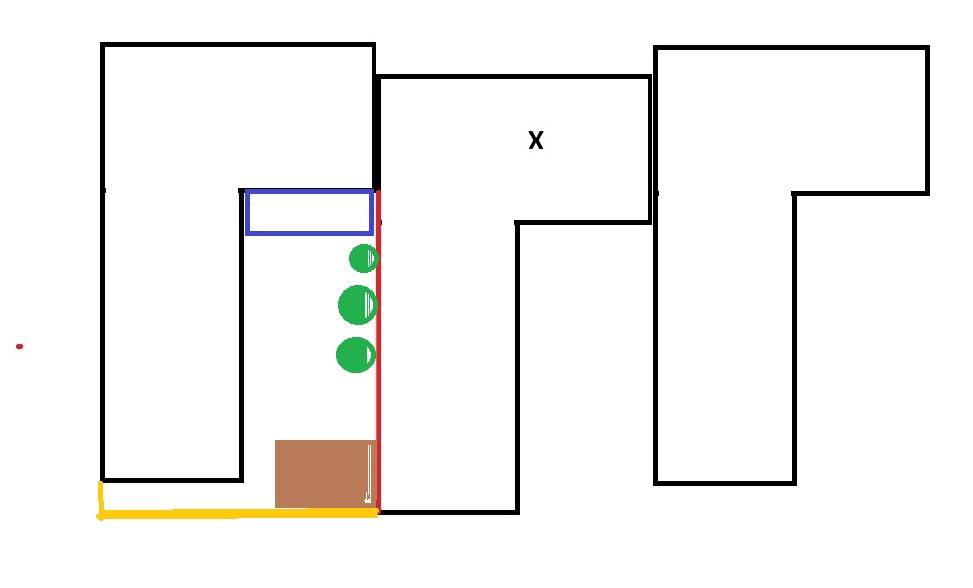

    Guten Abend zusammen,
    wir wohnen derzeit in einem Reihen-Flachdachbungalow (1 Stock + Keller) zur Miete. Der Vermieter selbst wohnt "weiters weg" und hat durchleuchten lassen, dass er langsam in Erwägung ziehen würde uns das Gebäude auch zu verkaufen. Ein möglicher Kaufpreis steht aber noch nicht im Raum.
    Seither mache ich mir darüber Gedanken, was denn bei dem Haus alles anstehen würde. Die Öl-Heizung ist ein 2006er Baujahr (ohne Brennwertkessel) und müsste dann, wenn ich nicht auf dem Holzweg bin, 2036 spätestens ausgetauscht werden. Wir haben auch einen relativ hohen Ölverbrauch und der Wärmeverlust ist "gefühlt" sehr hoch. Beispielsweise haben wir in unserem Schlafzimmer gleich 3 Außenwände + das Flachdach oben drüber. Warm bekommen wir es im Winter nur mit Heizung auf höchster Stufe und sobald die Heizung in die Nachtabsenkung geht kühlt es sehr schnell runter.
    Ich hab mal ein Bild angehängt in dem ich schematisch (mit Paint, bitte nicht lachen) aufgemalt habe wie die Häuser aneinander stehen, das Haus mit X wäre unseres. Die Häuser haben alle die Form eines spiegelverkehrten L und stehen leicht Versetzt direkt aneinander. Der "innere" Bereich ist jeweils der eigene Garten. Grundsätzlich wäre es baulich kein Problem den vorderen Bereich, den hinteren Bereich und den "inneren" Bereich zu dämmen. Sorgen mache ich mir persönlich um die im Bild Rot markierte Wand. Diese steht direkt an der Grundstücksgrenze und ist die "in Nachbars Garten". Hier würde eine Dämmung einerseits über die Grunstücksgrenze gehen, was ja gegen "Entschädigung" ja noch Geduldet werden müsste, aber das Problem ist, dass hier beim Nachbarn bauliche Themen zu beachten wären. Einerseits ist seine Elekt. Markise zu Nah an der unserer Hauswand um hier 15-20cm Dämmung aufzubringen, andererseits grenzt auch seine Sichtschutzmauer direkt an die Hauswand. Grundsätzlich haben wir kein Problem miteinander, aber baulichen Maßnahmen wird er NICHT zustimmen (hat er schon durchleuchten lassen). Erschwerend kommt auch noch dazu, dass wir an dieser Außenwand eh schon hin und wieder mal kleinere Schimmelprobleme hatten (seit ich die Schränke ordentlich gestellt habe mit 10cm abstand, eine "aktive Hinterlüftung" hingebaut und nach ordentlicher Schimmelentfernung mit RaumFritz gestrichen habe ist jetzt seit 3 Jahren endlich Ruhe, aber trotzdem...).
    Ich bin die ganze Zeit am Überlegen was ich hier für Optionen hätte. Eine Innendämmung wäre an dieser Wand zwar grundsätzlich vom Platz her möglich... da ist innen eh nur ein Flur und im Schlaftzimmer (Nordseite vom BIld aus betrachtet) die Wand an der der Kleiderschrank steht. Doch ich habe Verstanden, dass das Mauerwerk dann eben noch mehr auskühlt und dass uns das Ganze komplett wegschimmeln könnte. Was ich mir noch überlegt habe war, ob man da evtl. dann mit einem diffusionsoffenen Hochleistungsdämmputz auf Aerogel basis arbeiten könnte (Hasit Fixit oder so?), soweit ich gelesen habe kann man damit dann deutlich dünnere Schichten fahren als mit klassischen Dämmplatten, auch wenn es vermutlich teurer ist. Da finden sich aber noch relativ wenig Erfahrungswerte.
    Ich weiß, dass sowas aus der Ferne selbstverständlich schwierig zu beurteilen ist. Ich würde mich trotzdem freuen wenn jemand ein paar Ideen hätte wie sowas (rein in der Theorie) gehen könnte. Natürlich würde ich mir, wenn es spruchreif werden sollte, eine Fachfirma holen und da entsprechenden Rat einholen... ich möchte bei solchen Themen aber auch nicht komplett unwissend und mit "gefährlichem Halbwissen" dastehen.

  2. #2 simon84, 30.09.2023
    23.258
    6.904
    Wand von außen dämmen gerade bei der Situation
    Probleme mit den Nachbarn aus dem Weg räumen
    an einer Markise wird’s nicht scheitern und seinen Sichtschutz kann er ja danach wieder neu anbringen

    Sehe ich auch so. Das Gespräch suchen und ggf. mir dünner Dämmung arbeiten (Resol). Dann reichen 8cm (? - 12cm rm reichen bei mir für KfW 55). Da muss der Nachbar halt durch. Macht es ihm leicht

    Mach doch Innendämmung, diese Wand bietet sich doch geradezu an. Erst recht wenn es das Schlafzimmer ist und es hier erstmal hauptsächlich darum geht, die Tauwasserproblematik in den Griff zu bekommen.
    Einmal schön KaSi-Platten oder Holzfaserplatte oder oder oder (es gibt mittlerweile etliche Dämmungen, die ohne Dampfbremse auskommen) und Du hast Deine Ruhe.
    Das würde ich wahrscheinlich sogar schon als Mieter machen um Heizkosten zu sparen.

    Dankeschön für die Antworten erstmal.
    @Fabian Weber du meinst eine Innendämmung wäre möglich, trotz Schimmelproblematik?

    Ist das Bild, dass du angehängt hast eingenordet? Falls ja, dann ist das ja schon "ungünstig", wenn das Schlafzimmer drei Außenwände hat und keine der Außenwände einschließlich der darin enthaltenen Fenster nach Süden ausgerichtet sind.
    Wird denn die in rot eingezeichnete Wand durch das Gebäude oder die Markise des Nachbarn beschattet?

    Eingenordet ist das Bild nicht. Es steht quasi auf dem Kopf. Die Problemwand zeigt nach Westen, aber ja sie wird teilweise beschattet, einerseits durch die Bepflanzung des Nachbarn in seinem Garten.
    Ich habe das Bild im 1. Original Beitrag mal abgeändert. Jetzt richtig eingenordet.
    Gelb markiert ist sein Sichtschutz. Gemauert aus Lochziegeln, schließt Bündig mit unserer Hauswand ab. Braun ist seine Pergola, die auch an unserer Hauswand befestigt ist. Ein Balken steht 10 cm vom unserer Hauswand weg, der ist bei uns an der Hauswand verschraubt (haben alle Häuser in der Reihe, wurde beim Bau irgendwie so gemacht, keine Ahnung). Mehrere Büsche am Rand, direkt an der Hauswand und die Markise, blau die auch nur ca. 10 cm platz zur Hauswand lässt.
    Was mich persönlich noch interessieren würde: Ist es dann theoretisch möglich, dass ich die Süd- und Ostwände normal mit Aussendämmung mache, und die Westwand Innen Dämme?

    Ich würde nach möglichkeit keine Nachtabsenkung durchführen, insbesondere wenn es Probleme mit Schimmelpilzbildung gibt. Stattdessen würde ich die Heizung bei möglichst Konstanten Innentemperaturen durchlaufen lassen. Man kann dann vielleicht das Niveau der Heizkurve senken, da die ständige Aufheizleistung nicht mehr benötigt wird.
    Wieviele Heizkörper sind denn im Schlafzimmer mit den drei Außenwänden vorhanden? Falls dass nur einer ist könnte man vielleicht an allen Außenwänden (die nicht die Südorientierung haben) einen Heizkörper verbauen.
    Du hattest geschrieben, dass du keine 15-20 cm Dämmung anbringen kannst. Wäre es vielleicht vorstellbar, dass der Nachbar einer Außendämmung mit deutlich niedriger Dämmstärke zustimmen würde? Gibt es da vielleicht einen von der Bebauung abhängigen Grenzwert?

    Ich meine gerade es geht da um eine olle Markise die zu nah an der Wand sitzt, ein Gartenhäuschen das an der Wand sitzt und eine Sichtschutzmauer die bis an die Grenze geht… Wenn man da mit einer dünneren Dämmung hin käme ohne irgendwas anderes umbauen zu müssen, dann müßte der Nachbar in den meisten Ländern wohl überhaupt nicht zustimmen.
    Das ist in den Nachbarschaftsgesetzen der Länder nicht einheitlich geregelt, meistens ist es so, dass der Nachbar eine erstaunliche dicke Dämmung grundsätzlich dulden muss, aber halt nicht uneingeschränkt. Irgendwelche Änderungen an Bauteilen (hier Markise, Gartenhäuschen, Mauer) muß er nicht dulden, das steht in manchen Nachbarschaftsgesetzen explizit drin, manchmal ergibt sich auch nur daraus, dass da sprachlich wirklich nur die Dämmung zu dulden ist, etc..…
