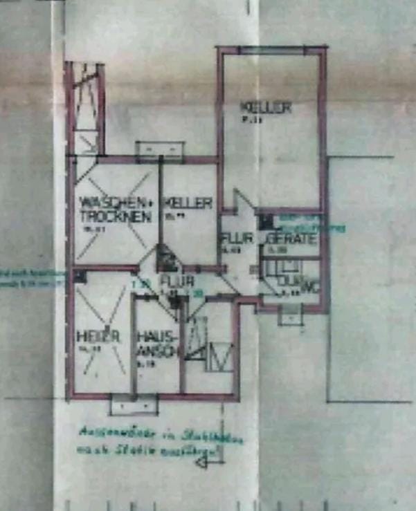

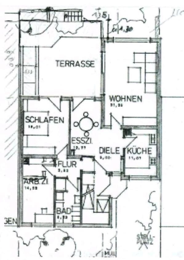

    Hallo Experten und die, die es werden wollen.
    Meine Frau und ich interessieren und für ein Haus aus dem Bj1983. Das Objekt stand die letzten 8 Jahr leer und wurde wohl zum Teil nicht beheizt. Bei der Besichtigung konnten wir keinen grundsätzlichen Feuchtigkeitsgeruch feststellen, auch wenn es 2-3 undichte Stellen am Dach und an einer Kelleraußenwand gab, die behoben wurden.
    Die Immobilie soll 500.000€ kosten wobei wir weniger bieten werden. Als Sanierungsbudget haben wir ca. 200.000 - 250.000€ eingeplant ( ohne Außenanlage ). Unsere Frage ist, wie weit kommt man aktuell mit 250.000€ ?
    Was wir planen zu erneuern:
    Im Grunde alles außer dem Dacht und der Wände, also:
    -Heizung ( neue Gasheizung oder Wärmepumpe - macht eine Erdbohrung Sinn? )
    -Einbau Fußbodenheizung ( entweder Fräsen oder kpl. neu inkl. Estrich )
    -Austausch aller Fenster, Türen
    -Sanierung Bäder, WC, Küchen
    -Erneuerung/Erweiterung von Stromleitungen/Steckdosen
    -Erneuerung aller Bodenbeläge
    Angaben zum Objekt:
    KG: 100qm (Einliegerwohnung 37qm + 4 Kellerräume) - Außenwähne aus Beton
    EG: 100qm (Wohneinheit 2 )
    DG: 80qm ( Wohneinheit 3 )
    2x Garagen
    900qm Grundstück ( Bodenrichtwert 560€ pro qm )
    Wie weit kommt man aktuell mit dem Betrag, Förderungen nicht mit eingerechnet?
    Ich bin nicht vom Fach und habe absolut keine Übersicht, was aktuell los ist auf dem Markt ( Materialkosten, Handwerkerverfügbarkeit etc. )
    Bin für alle Tipps dankbar!
    Besten Danke und viele Grüße.

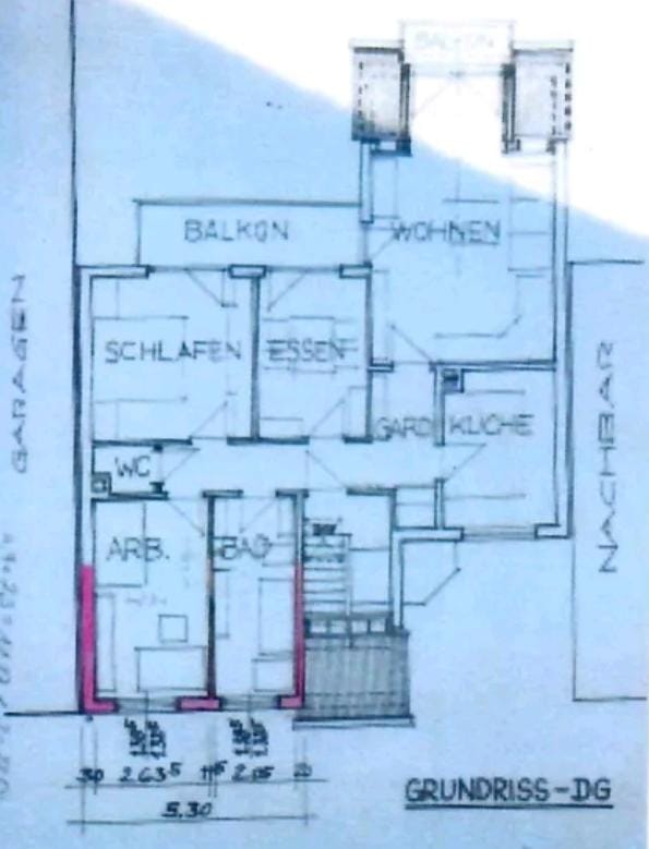

    Im DG wollen die Schwiegereltern wohnen. Die bringen EK mit ein, daher erstmal mietfrei.
    Das Objekt ist in RLP und stand wohl 8 Jahre leer, weil sich die Erben nicht einigen konnten !?
    Nein, nicht geplant. Bin kein Fan davon. Der Dachüberstand erlaubt dies auch nicht an einigen Stellen.
    Ja, sind insgesamt 4 oder 5 Einheiten.

    Das einzige Problem das ich noch habe ist, dass das Objekt einige Jahre leer stand und wohl nicht beheizt wurde. Im Keller ( Fallrohr ) und Dach (Fenster ) ist an 2-3 Stellen Wasser eigedrungen. Der Keller ist aus Beton, EG und DG aus Bimsstein (Wärmedämmsteine Bisotherm o.ä.). Kann sich da irgendwo Schimmel gebildet haben, den man nicht mehr wegbekommt? Das wäre nämlich dann der Supergau. Wenn sich alles wieder in Stand setzen lässt, bin ich bereit das zu tun, denn dafür gibt es die Immobilie eben auch etwas günstiger, aber die Sanierung sollte schon in einem kalkulierbaren Verhältnis stehen. Wenn es zu teuer wird, dann will ich mir das Ding nicht ans Bein binden. Wenn wir den Zuschlag für unsere Wunschsumme bekommen, wollen wir einen Gutachter (für Wasserschäden/Schimmel) beauftragen und mit diesem durch Objekt gehen. Was könnt ihr denn zu Wasserschäden sagen?
    Was mir auch noch eingefallen ist. Wie ist das mit der Asbestbelastung, wenn wir Wände raushauen, Fliesen, Böden, Putz, ggf. Estrich erneuern. Da wurde doch noch oft Asbest verwendet in den Baujahren. Wie schütz man sich wie viel kostet die Entsorgung? Macht man sich da zu sehr verrückt oder ist das wirklich so ein großes Thema. Mein Dachdecker meinte, dass da zuviel Geschiss gemacht wird. Ich bin aber nicht vom Fach...!? Danke

    Ich persönlich bin der Meinung wenn in 8 Jahren Leerstand soviel Wasser eingedrungen ist, dass die Steine Schaden genommen haben, müsste sich das bereits irgendwie manifestiert haben.
    Das du eine Plan hast, was du alles gerne machen würdest ist schön und gut, nur brauchst du tatsächlich eine Art Realitycheck vorher. Beispiele:
    - Du willst Solar auf ein 40 Jahre altes Dach machen, aber schreibst im Eingangspost, dass du das Dach nicht sanieren willst: Hierzu ist der Zustand des Dachs komplett zu betrachten und zu bewerten. Was man nicht macht ist Solar auf ein Dach zu knallen das in absehbarer Zeit saniert werden muss. Hier lohnt es dann eher alles in einem Abwasch machen zu lassen. Aufsparrendämmung, neu Eindecken, Solar drauf und du hast lange Zeit Ruhe.
    - Du willst Fenster und Türen machen lassen, aber keine Fassade: (1x siehe meine erste Antwort) Lass den Zustand deiner Fassade genau begutachten und bewerten. Solltest du die in absehbarer Zeit erneuern müssen (>10% des Bauteils), musst du auch Dämmen (GEG). Hast du dann Fenster und Türen schon gemacht, hast du die nächsten Herausforderungen. Potentiell hast du dann schöne Wärmebrücken (Schimmelecken). Idealerweise lässt man beides relativ Zeitgleich machen und setzt die Fenster und Türen auch mehr Richtung Dämmebene.
    - Du hälst nichts von Fassadendämmung: Ich halte nichts von falscher Fassadendämmung. Eine Dämmung will gut ausgewählt sein, passend zu deinem Haus etc. ich halte nichts von kapillarinaktiven & dichten Dämmungen in Altbauten. Man kennt ja gerne den Spruch "mein Gebäude muss atmen"... das schließt aber eine Fassadendämmung nicht aus. Vorraussetzung ist, dass sie gut geplant und fachgerecht ausgeführt ist. Dann hast du keine Probleme. Für meinen konkreten Altbau tendiere ich persönlich zu Dämmstoffen aus dem natürlichen Bereich in Richtung Hanf, Lehm, Holzfaser und Co.
    - Du fragst nach Gasheizung / Wärmepumpe und ggf. Erbohrung: Ob du deine Gasheizung verbauen kannst oder nicht hängt von vielen Faktoren ab. Im schlimmsten Fall bist du dafür etwas zu spät dran. Bis du das Haus hast und die Heiuzung kaufen kannst greift dann schon das neue GEG und ggf. ist auch die Kommunale Wärmeplanung abgeschlossen. Mit der würde ich nicht Rechnen. Ob eine Erdbohrung Sinn macht, dafür liegen viel zu wenig Daten vor. 900m² Grundstück sind schön und gut. Wie tief du bohren kannst und ob das alles Wiese ist oder eine kleine Baumplantage steht halt auch nirgends. Schlussendlich läufts auf eine Heizlastberechnung des Gebäudes hinaus nachdem die Sanierungsarbeiten abgeschlossen sind, das du eine vernünftige Grundlage hast auf der du die Heizung auswählen kannst.
    Ich hoffe du verstehst jetzt halbwegs warum man dir hier im Forum mit den hier angegebenen Infos kaum konkrete Antworte geben kann. Es gibt noch so viele Variablen die da rein spielen können. Mit 250.000 kann man weit kommen. Muss man aber nicht.

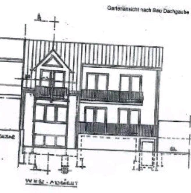

    Das Dach wurde im Jahr 2000 wegen der Installation von 2 Dachgauben zu einem Großteil erneuert. Die PV würde auf die 2x Garagendächer und einer Dachgaube angebracht werden. Der Dachdecker, der das Dach für den Verkäufer abgedichtet hat, hat zum Makler wohl gemeint, dass das Dach noch locker 30 Jahre hält. Ich habe noch nicht pers. mit ihm gesprochen, ist aber eingeplant die Tage.
    Danke für den Hinweis, war mir bisher noch nicht bewusst. Muss mir das GEG mal kpl. geben, damit ich damit besser vertraut bin.
    Okay, hört sich vernünftig an. Werde mich da mal informieren bzgl. der Möglichkeiten. Einen Dachüberstand wird man ja bestimmt auch erweitern/verlängern können.

    Gerüche natürlich und Flecken an der Wand. Gerade bei Hohlsteinen breitet sich Feuchtigkeit von oben auch gerne mal Pyramidenförmig aus.
    Hier muss natürlich auch die Statik mitspielen. Garagendächer sind übrigens auch ein Kandidat für mögliche Asbestbelastung. Nur als Hinweis.
    Das wäre tatsächlich ein möglicher Kandidat für Erdkollektoren (liegen nur rund einen halben Meter unter dem Erdboden), dafür auf deutlich mehr Fläche, je nachdem was du mit dem Grundstück vor hast. Erdkollektoren kannst du mit einem kleinen Mietbagger dann auch theoretisch selbst ausheben und verlegen. Da musst aber natürlich auch die ganzen Vor- und Nachteile abwägen und Fachberater hinzuziehen.
