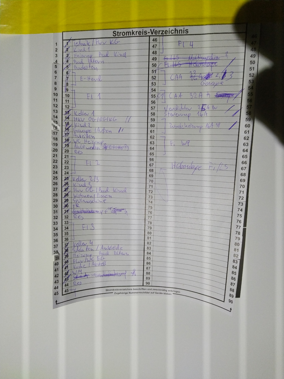

    Guten Abend,
    gibt es eine Regel oder sogar eine Vorschrift wie die Leitungsschutzschalter in einem Sicherungskasten sortiert werden?
    Wir haben mehrere FI und hinter jedem FI hängen einige Leitungsschutzschalter. Soweit so normal.
    Die Zuordnung der Leitungsschutzschalter zu den FI erscheint mir aber völlig willkürzlich.
    So sind bspw. hinter FI1 Sicherungen für Räume aus dem Keller, EG und DG untergebracht. Für alle folgenden FI genau das gleiche.
    Das hat zur Folge, dass die Verteilung recht wild ist. Es liegen bspw. nicht alle Schlafzimmer nebeneinander, wie ich es erwarten würde.
    Vielen Dank und ein schönes Wochenende

    Du wirst dem Elektriker für diese Anordnung dankbar sein, sobald ein FI auslöst und nicht gleich das ganze Stockwerk dunkel ist, sondern du aus dem Nachbarraum noch Licht und Strom bekommst.

    Stimme @Cybso zu.
    Da gibt es keine Vorschrift
    Hauptsache es ist ausreichend beschriftet

    Wenn das Objekt mehrere Stockwerke hat, sollte man Unterverteilungen im jeweiligen Stockwerk haben.
    Früher genügten dazu 4 x 10 mm². Jetzt sollte man 5 x 10 mm² zur Versorgung wählen.
    In diesen Unterverteilungen schützen dann 2 FI-Schalter jeweils eine Gruppe von Verbraucher.
    Löst ein Schalter aus, muß man nicht bis in den Keller laufen.

    Den Gedanken verstehe ich zwar, aber mir ist im privaten Haushalt bisher noch nie ein FI rausgeflogen.
    Das Risiko mal im Dunkeln zu stehen wäre für mich persönlich also deutlich tragbarer als jedes mal Sicherungen suchen zu müssen.
    Zumal, wie petra345 schreibt, mit insgesamt 4 FIs pro Etage immernoch zwei zur Verfügung stehen würden unter denen man aufteilen kann.
    Aber auch unterhalb eines FIs herrscht totale willkür. Man könnte ja zumindest etagenweise die LS nebeneinander legen. Stattdessen liegen Etagen und Anwendungsbereiche willkürlich verteilt neben einem FI.
    Einen Anspruch auf eine ordentliche und sinnvolle Verteilung hat man aber wohl eher nicht!?

    @GladHome warum stellst du nicht mal ein Foto der UV ein ? Nur mit diesem Text Wirrwarr kann man sich das doch überhaupt nicht vorstellen und da kommt zu viel mögliche Interpretation rein.
    insbesondere Foto bzw. exakte Bezeichnung der RCD
    Vielleicht kann ja ein Elektriker wie @Hanilein oder @Maape838 wad dazu sagen aber für mich hört es sich an als ob das einfach von den L1/2/3 schienen kommen könnte und die Sicherungen hintereinander immer auf 1/2/3 aufgeteilt wurden

    So sieht es aus.
  9. #9 simon84, 16.08.2021
    23.316
    6.932
    Das ist eine Liste . Wir würden gerne die UV selbst sehen.
    Sieht aber gut aufgeteilt und verteilt aus!

    Die UV selbst besteht aus 4 FIs mit zugehörigen LS wie Liste beschriftet. Die Beschriftung ist aktuell noch nicht an den Automaten selbst angebracht, insofern bringt das keine weitere Erkenntnis.

    Boah da kriegt man ja Augenkrebs. Ist es denn vom Eli zuviel verlangt, sowas schnell und sauber in eine Exceltabelle zu tippen?
    Vorschlag: Tipp die Liste sauber ab, so dass sie lesbar wird. Schreib den FI und die Etage in weitere Spalten. Das druckst du dann zweimal aus, einmal nach der LS-Nummer sortiert für die Zuordnung LS -> Raum, und ein zweites mal nach Etage und Bezeichnung sortiert für die Zuordnung Raum -> LS.
    Falls du einen Labeldrucker hast, kannst du dir außerdem noch ein transparentes 6mm-Band besorgen und die LS direkt beschriften

    natürlich bringt es was zu sehen was tatsächlich verbaut ist und nicht so ein Gekritzel ! Dir bringt es vielleicht nix weil du direkt davor stehst
    versetz dich mal in unsere Lage hier auf der anderen Seite vom Bildschirm

    Scheint ja noch nicht fertig zu sein
