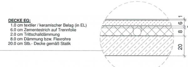

    Danke für die Antwort. Es ist so - oder vielmehr: es wird so sein -, dass die Rohre im Boden liegen und da dann noch gut 17-20 cm Estrich drauf kommt (Schwimmestrich mit Fußbodenheizung). Damit ist nach meinem Verständnis die Dusche und die Wanne oberhalb des Befüllungswasserstandes der SW-Leitungen. Oder liege ich in meiner Annahme falsch?

    Na ja so dick wird Dein Estrich wohl nicht aber 5-6 cm reichen aus. Wichtig ist, dass die Objekte von oben angeschlossen werden und der liegende Teil der Leitung ausreichend, aber nicht zuviel Gefälle hat.
    Wenn der Fallstrang dann noch über Dach belüftet ist, wird alles gut.

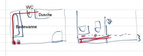

    Bildschirmfoto 2017-07-26 um 10.59.16.jpg Bildschirmfoto 2017-07-26 um 10.55.15.jpg
    Anbei der Versuch einer schnellen Zeichnung. Abfluss der Badewanne befindet sich ebenfalls oben direkt am Rohr.
    Nachtrag: Ja es wird über das Dach belüftet. Ich habe mich falsch ausgedrückt. Der Bodenaufbau ist dann noch mit Dämmung und Estrich etwa 17cm.

    Wirklich ein kläglicher Versuch einer schnellen Zeichnung. Wer hetzt Dich so?
    Ich sehe nur, dass der Gegenstand, der an der tiefsten Stelle sitzen müsste, wenn Du keine Duschwanne auf Stelzen haben möchtest, am Weitesten vom Fallstrang und damit an der höchsten Stelle liegt. Das könnte knapp werden.
    Nimm Dir bitte die Zeit und fertige eine maßstabsgerechte Schnittdarstellung des Rohrverlaufs bis zur Dusche an. Dann wirst Du feststellen, ob Du mit Deinem exzentrischen Reduzierstück noch oberhalb des zulässigen Befüllungswasserstandes einbinden kannst und ob der Platz für den Duschsyphon noch ausreicht.
