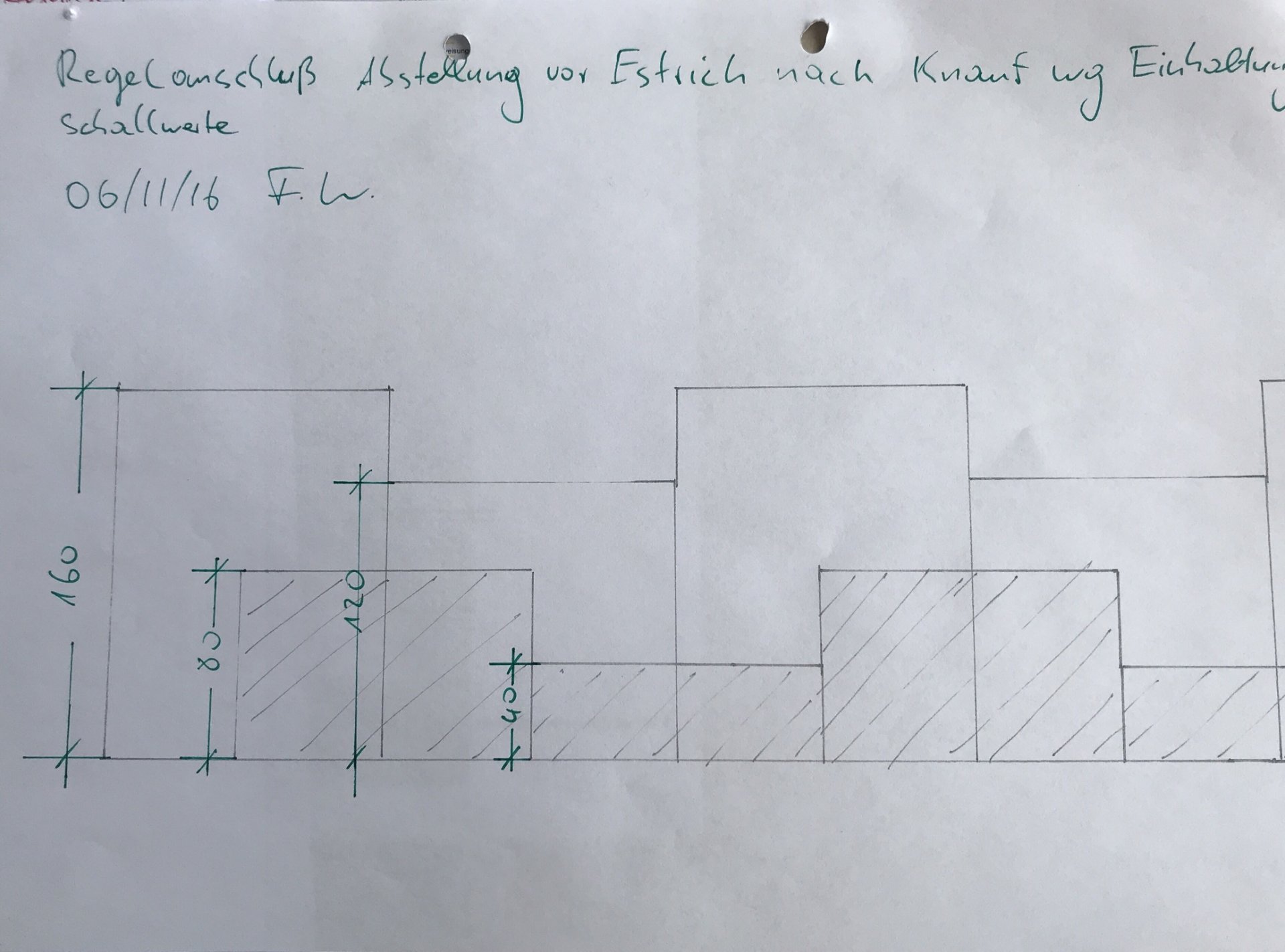

    ich lese fleißig hier im Forum mit und sauge euer Wissen auf, doch bei einem Thema finde ich widersprüchliche Aussagen: Die Reihenfolge der oben genannten Gewerke. Ich fasse mal zusammen, was ich mir angelesen habe und wie es für mich am logischsten klingt:
    Die Gewerke Heizung, Elektro und Lüftung wären soweit fertig (bis auf die Endmontagen).
    Jetzt würde als erstes der Innenputz aufgebracht werden, damit die Gebäudehülle von Innen dicht ist.
    Dann würde man das Trockenbau-Ständerwerk setzen und unten eine Platte (oder doppelt, je nachdem was man später haben will) quer am Ständerwerk befestigen.
    Nun könnte der Estrich eingebracht werden.
    Im Anschluss würde man die Trockenbauwände verschließen und fertigstellen.
    Habe ich das soweit richtig zusammengefasst? Den Trockenbau erst nach dem Estrich aufzusetzten geht anscheinend wegen der Schallübertragung zwischen den Räumen nicht, die sonst über den Estrich geschehen würde.

    alles richtig, ich pers. bin kein Freund von den Plattenstreifen am Ständerwerk, weil es sehr schwierig ist
    die Platten Stoß versetzt zu montieren und die unterste Lage zu verspachteln, da muss der ausführende
    schon genau wissen was er machen muss

    Sehe ich genauso, warum nicht gleich die Wände schließen?

    Vollkommen korrekt - Ich habe hier einige Beiträge bzgl. Schimmel im Gipskartonwänden gelesen, wenn diese bereits fertig waren.
    Ich verstehe noch nicht ganz, warum es ein Problem darstellen sollte wenn man nur die untere Lage GK hereinsetzt? Das ist doch später genauso, als hätte ich die Wand bereits vor dem Estrich komplett verschlossen.

    Weil fast niemand es fachgerecht ausführt (siehe Foto).

    Das halbhohe Anbringen der ersten Platten macht man ja egtl. auch nur, wenn der Estrich eingebracht wird obwohl Sanitär und Strom noch nicht so weit sind. Bei dir ist das ja aber nicht nötig, du kannst auch gleich komplett zu machen.
    Wenn es durch den Estrich wirklich schimmeln sollte, ist es im Grunde auch egal, ob es die halbe TB-Wand oder die Ganze betrifft.
    Aber wie gesagt, Anweisungen des Estrichlegers befolgen und dann passiert nichts.

    nur nicht spachteln, vor dem Estrich

    Noch eine Frage zur Reihenfolge der o.g. Gewerke, da es bei mir nun ums Detail geht. Rigips gibt vor, Trockenbauwände erst zu verspachteln, wenn keine großen Temperaturunterschiede mehr passieren können. Das würde für mich bedeuten, dass zwar die Trockenbauwände vor dem Estrich eingebracht werden können, das Verspachteln aber erst danach, wenn die Fußbodenheizung läuft und das Haus auf "Betriebstemperatur" ist, machen sollte, richtig? Bei den aktuellen Temperaturen bzw. bei den zu erwartenden Temperaturen im Winter wäre das ja sicher die bessere Lösung. Nur, dass die Trockenbauwand dann halt hinter dem Randdämmstreifen am Estrich nicht verspachtelt wäre. Aber das sollte ja egal sein, oder? Also wäre der oben beschriebene Prozess noch zu detaillieren:
    1. Verputzen
    2. Trockenbau Seite 1
    3. Verlegen Elektro/Sanitär in den Wänden
    4. Trockenbau Seite 2 und somit die Wände schließen
    5. Fußbodenheizung mit Dämmung + Randdämmstreifen
    6. Estrich
    7. Warten, bis das Haus ausgetrocknet und auf Betriebstemperatur ist
    8. Spachteln
    Korrekt?

    korrekt
