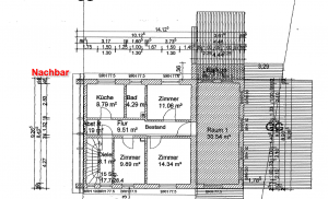

    wir haben Ärger mit unserer Nachbarin. Wir lassen unser Dach neu decken nach KFW Standard. Jetzt ist es so das unsere Dachdecker das Trennblech ca. 15 cm über die Markierungslinie zur Nachbarin gebaut haben. Die Firma sagt dass man sich die Wand irgendwie teilt und dass das normal wäre so zu handhaben. Unsere Nachbarin pocht aber darauf dass es Ihre Wand ist und hat einen Anwalt eingeschalten und droht die Polizei zu rufen falls das nicht angepasst wird. Im Endeffekt beschwert sie sich das sie etwa 0,6 qm Dach von uns geschenkt bekommt.
    Wir haben andere Dächer angeschaut bei Reihenhäuser da ist das auch teiweise so. Nun die Frage ist Sie im Recht?
    Für euere Meinungen danke ich Euch im Voraus!

    Wozu gibt es eine Markierungslinie ?
    das heißt ihr habt eine gemeinsame Trennwand ?
    Gab es im Altbau schon manchmal aber in der Regel besteht doch jedes Haus aus seinen eigenen 4 Wänden.... bitte in den Bauplänen nachschauen
    ohne weitere Infos würde ich erstmal sagen ja.
    Das bedeutet aber nicht gleich, dass vor Gericht ein Rückbau unbedingt als verhältnismäßig angesehen wird.
    Du kannst nicht einfach über deine Grundstück Grenze bauen und fremdes Eigentum vom Nachbarn verändern egal ob es eine Verbesserung oder Verschlechterung ist.
    Die Polizei selbst wird hier übrigens gar nichts machen, deine Nachbarin müsste klagen.
    Ich würde deine Firma fragen warum sie 15 cm auf das Nachbar Grundstück gebaut haben und nicht das Abschluss Blech genau an der Grenze gesetzt haben .
    ist ja auch aus verschiedenen praktischen Gründen schlecht, zb ein Ziegel geht kaputt oder es wird was undicht. Reparierst du das dann auf deine Kosten auf dem Nachbar Grundstück?

    Schau in deine Baupläne !!! Wenn es zwei Wände gibt dann gehört dir deine Wand und ihr ihre .
    wenn es eine markierungslinie gibt ist die sicher nicht zum Spaß da !

    Wenn es einen Plan gab und die Grenze bei der Beauftragung vermerkt war bzw du darauf hingewiesen hast sicherlich.
    Ansonsten schaust du wie gesagt mal in deine Baupläne und beantwortest erst mal ob es eine oder zwei Trennwände gibt.
    hat das denn niemand geplant ? Wo war euer Architekt ? Einfach mal so Firma anrufen und 1x Dach neu oder wie ?

    Normalerweise ist es halt die Mitte der Wand, da hat der Dachdecker erstmal die richtige Annahme getroffen.
    Wenn es bei Euch anders ist und die Wand zur Nachbarin gehört, dann musst Du es umbauen lassen und zwar auf Deine Kosten.
    Warum eine solche Sache derart eskaliert, verstehe ich allerdings überhaupt nicht.

    Hier ist ein Plan den wir erstellen haben lassen zum Umbau. Da sieht es so aus als gäbe es nur eine Wand

    Es muss doch die Grenze klar geregelt sein, der Plan sagt nichts dazu.
    Wenn sich Deine Nachbarin so sicher ist, dann hat sie ja sicherlich einen entsprechenden Plan.
    Da könnt Ihr doch gemeinsam reinschauen.
