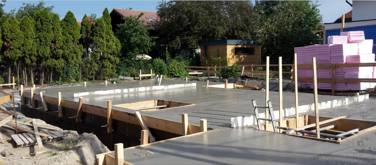

    wir haben ein Reihenhaus von einem Bauträger gekauft. Wände sind zweischalig (25 cm Ziegel, 3 cm Dämmung, 25 cm Ziegel), Decken laut Bauträger getrennt. Ich habe Bilder aus der Bauphase, wo man sieht, dass im EG in den Randbereichen die Decken durchgegossen wurden (siehe Anhang). Die weißen Platten müssten meiner Meinung nach komplett durchgehen und nicht geschätzte 30-40 cm vor der Schalung aufhören.
    Das habe ich während der Bauphase gemeldet und Rückmeldung bekommen, dass die entsprechenden Bereiche noch getrennt werden. Später auf der Baustelle habe ich gesehen, dass auch weitere Decken in den Randbereichen durchbetoniert sind und da standen bereits alle Wände. Bauträger sagte "Wird noch getrennt" Nach Abschluss habe ich dann um Bestätigung gebeten, der Bauträger hat bei der Baufirma nachgefragt, diese hat bestätigt, dass "die Trennung der Häuser nicht nur im aufgehenden Mauerwerk durchgeführt wurde, sondern auch durch die Decken". Also eigentlich alles gut, aber die Art der Ausführung macht mir Kopfzerbrechen und ich würde die Aussage gerne einschätzen können.

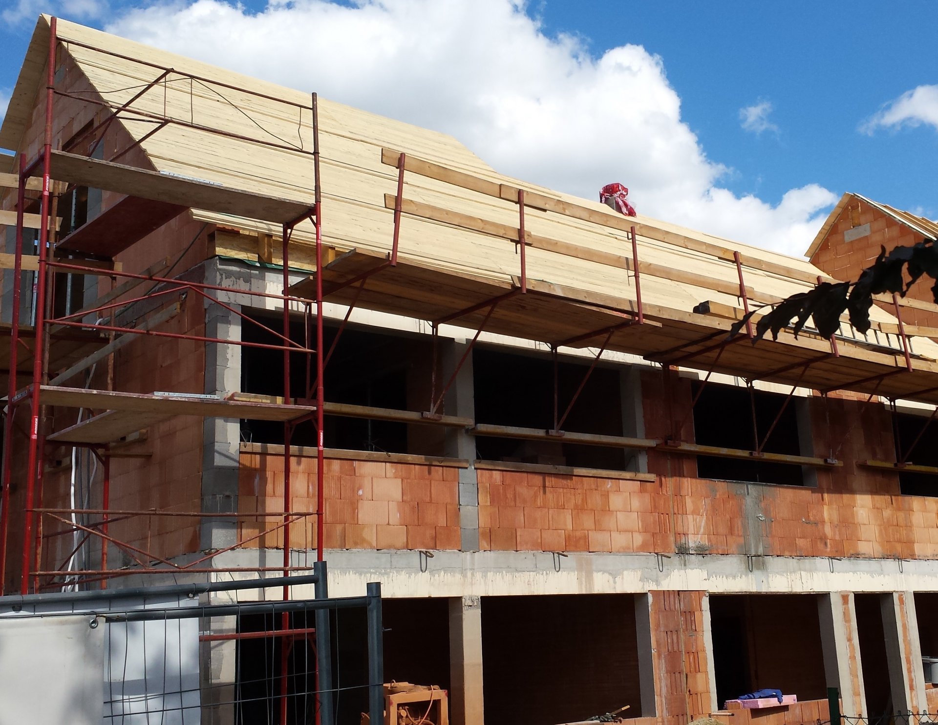

    Hast Du Bilder von der Bewehrung? Das da sieht aus wie durchgezogene Ringanker und die kann man halt nicht durchtrennen, auch nicht nachträglich wegen Schallschutz… Oder die Teagwerksplanung?

    Hoi, danke für die schnelle Antwort! Ringanker ist schonmal ein heißer Tipp. Tragwerksplanung oder Fotos, die darüber Aufschluss geben könnten, habe ich leider nicht. Nach weiteren Fotos kann ich aber suchen und die Tragwerksplanung sollte wohl der Bauträger haben, ich frage mal nach. Bzw. werde ich einfach direkt fragen, ob das ein Ringanker ist. Dann hätten mir aber nicht drei verschiedene Personen (Verkäufer mit Bauingenieur-Hintergrund, Architekt und ein Mitarbeiter der Baufirma) auf Nachfrage sagen dürfen, dass die Gebäude ab der Kellerdecke vollständig getrennt sind, denn das stimmt dann aus meiner Sicht nicht.
    Für mich fürs Verständnis: ist ein Ringanker immer eine Schallbrücke? Ich würde denken ja, denn seine Aufgabe ist, Gebäudeteile miteinander zu verbinden. Feste Verbindung = Schallbrücke.
    Angenommen, es wäre kein Ringanker - ist dann die von der Baufirma behauptete nachträgliche Trennung möglich? Wie gesagt, es geht nicht um die gesamte Länge also das bekannte Diamantseil wäre nicht nötig, "nur" von außen jeweils ca. 30 cm tief in die Fuge hinein. Eventuell mit einer Betonsäge?

    Wenn das ein Ringanker ist der außen durchläuft kann man den nicht durchsägen. Man kann da vorne paar cm reinsägen und so tun als ob… Wenn es kein Ringanker ist, dann könnte man das wohl schon trennen, ich wüsste aber nicht wieso man dann da erst betoniert und dann wieder durchsägt, sowas kann mal in einem Stock passieren, aber es „planmäßig“ über alle Stockwerke zu machen wäre doch sehr merkwürdig…
    Dass das dann eine Schallbrücke ist, ist offensichtlich. Ob das den Schallschutz derart schwächt, dass das im Sinne der aaRdT „mangelhaft“ ist weiß ich nicht, müßte man dann genau ankucken.

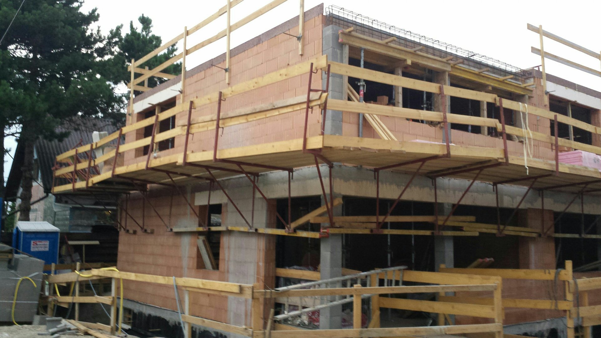

    Genau das verwirrt mich eben auch. Ich bekomme morgen noch einige Fotos, da schaue ich, ob etwas Hilfreiches dabei ist. Was ich in einem Backup noch gefunden habe ist angehängt, da sieht man teilweise die Bewehrung von der Decke des 1. OG. Hilft das irgendwas? Die Decken sind Elementdecken, falls das irgendwie relevant sein sollte. Deckenverlegeplan habe ich, wobei ich da nichts zum Thema Ringanker lesen konnte.

    Auf dem Bild da ist die Decke vom Mittelhaus aber ringsum geschalt, bist sicher, dass das nicht doch nur in der Kellerdecke so war? Musst selbst wissen, ich bin hier raus, es gibt hier kein Problem, weil der Schallschutz scheint ja zu funktionieren und an der Rechthaberei beteilige ich mich nicht, das dauert nämlich auch irgendwas zwischen 7 und 12 Jahren…

    Hm, ja da hast du Recht, das ist mir noch nie aufgefallen. Die Schalung Decke 1. OG würde somit eigentlich auf eine Trennung hindeuten. Decke EG sieht allerdings durchgehend aus, siehe Anhang. Im Bereich der Ziegelwände sehe ich eindeutig die Fuge mit Dämmplatten, aber im Beton ist in der Hinsicht Fehlanzeige. Vielleicht haben sie ja wirklich zwei Anläufe gebraucht und es beim dritten Mal dann richtig gemacht.
