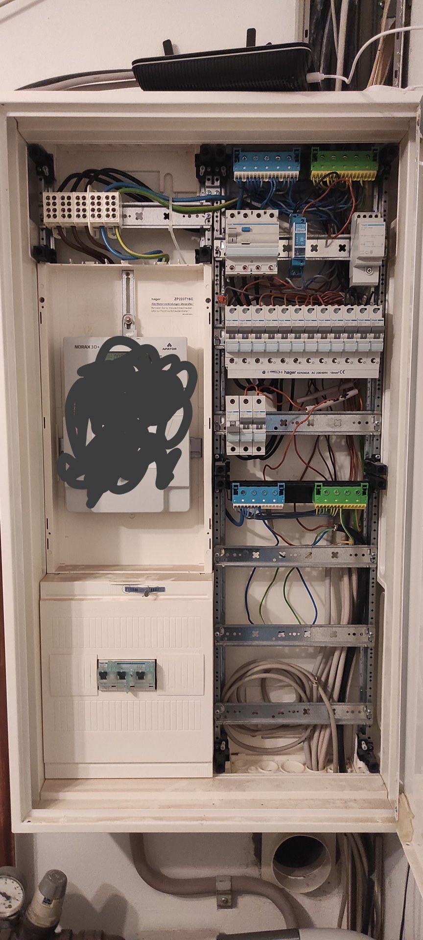

    ich habe bei uns im OG die komplette Elektrik erneuert (neue Raumaufteilung) und neue Leitungen zum Zählerkasten gezogen. Mit dem EG und Nachrüstung einer 11 KW CEE Steckdose müsste ich mit 3 FIs und je 8 LS Plätzen (Bitte keine Diskussion wegen nur 6 LS) hin kommen, meine Schienen haben nur 250 mm an Breite, ein ÜSS wird bei der HAK Nachgerüstet.
    1. Reihe 2x Taster Relais, 1x Klingeltrafo
    2. Reihe EG
    3. Reihe OG
    4. Reihe Garage + Außenbereich
    Eigentlich würde ich gleich mit Reihenklemmen von Phoenix Contact arbeiten wollen (die brauchen vermutlich 2 Schienen?), befürchte aber wenn man in Zukunft mal Wallbox (1 FI, 1x 3er LS?), Wärmepumpe (1x FI, 1x 3er LS, 1x 1er LS) und PV (Smart Meter Nachrüsten will reicht der Platz nicht mehr aus.
    Wie seht Ihr das?

    Wieviel Reihenklemmen du brauchst kannst du dir doch ausrechnen. Oder du nimmst ne Software für ELT-Planung, dann kannst du das durchspielen. Anstatt FI und LS getrennt für Wallbox und Co. kannst du auch RCBOs nehmen. Oder du machst alles mit RCBOs - glaube Siemens hat mittlerweile RCBOs, die nur 1TE benötigen. Ist halt entsprechend teurer.
    Ich würde einen größeren Kasten aufhängen. Das Ding von Anfang an auf Kante genäht bereut man später.
    Und btw.: Verteilerkästen verkabeln ist nix für Hobby-Elektriker, lass das sein.

    an der Stelle bist du auch jetzt schon. Mit dem was du da vorhast, ist das Ding alleine von den zu rangierenden Kabeln schon brechend voll.
    Ich würde in diesem Schrank nur die Basisverteilung + Klingel, Garage, Außen und WP vorsehen, und den Rest in einen zusätzlichen Verteiler nebendran, mit mindestens 2 (besser 3) Feldern .
    Ist aber definitiv eine Angelegenheit für den zugelassenen Elektriker.

    Ohne den geht es nicht.
    Die TABs des Netzbetreibers müssen auch berücksichtigt werden.
    Es wäre wahrscheinlich einfacher gewesen im OG eine neue UV zu installieren.
