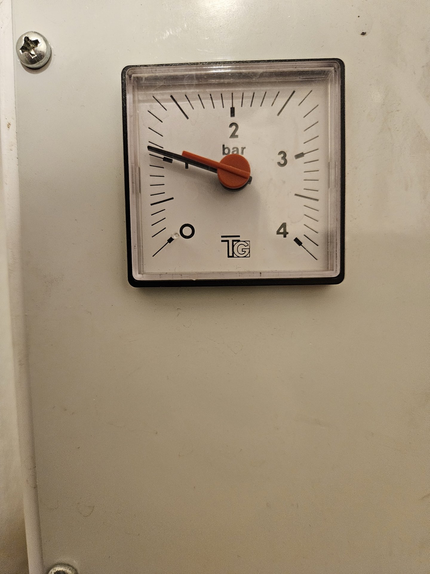

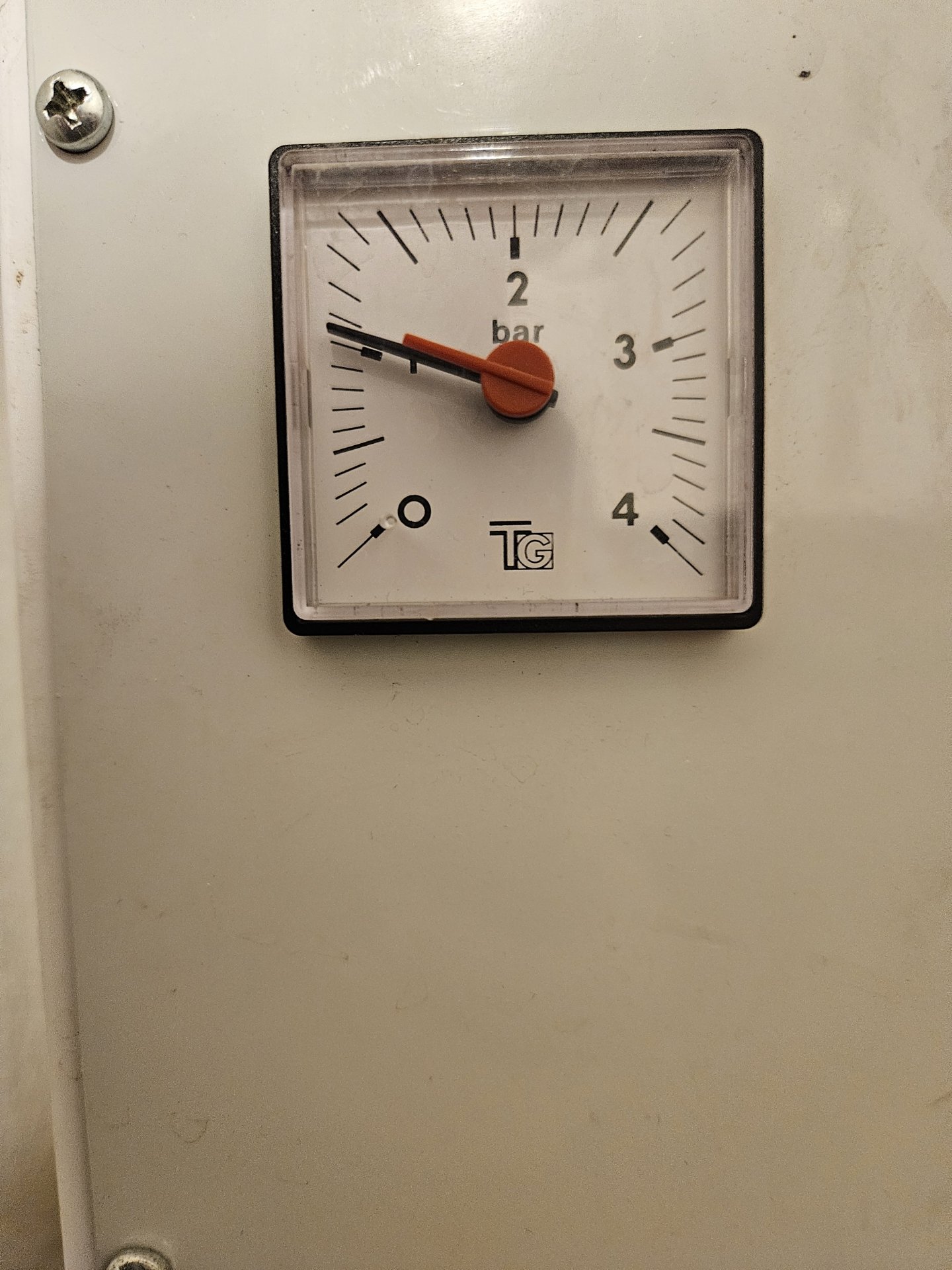

    Über die letzten drei Tage ist der Druck jetzt abgesunken auf 1.2 Bar. Ich habe jetzt mal angerufen und gefragt, ob das normal ist, aber die Dame am Telefon meinte, die Heizung sollte kein Druck verlieren. Ich solle es mal übers Wochenende beobachten. Kann es sein, dass die Heizung einen Überdruck kompensiert hat? Laut Anleitung ist der empfohlene Bereich 0.8 bis 1.5 Bar. Das Ausgleichsgefäss wurde beim Service überprüft und die Membran war Ok. Ausserdem hat er Stickstoff nachgefüllt.
    Heizen tut die Analge ansonsten gut. Ich konnte mit der Raumtemperatur bis auf 22.5 Grad runter. Was mit auffällt, ist, dass die Heizung nun deutlich häufiger anspringt (alle 15 -30 min). Aber nur für kürzere Zeit jeweils und auch nicht so stark hochheizt wie davor, d.h. die Vorlauftemperatur ist jetzt bei ca. 60 Grad und nicht mehr über 80 Grad wie davor.

    Was den Druck betrifft, ist dieser mittlerweile fast bei 1 bzw. 1.1. Das heisst er ist nochmals abgesunken. Der Herr in grauer Hose, der heute da war (diesmal nicht der Chef), meinte der Druxk wäre ausreichend und alles in Ordnung. Hat auch nochmals mit dem Chef Rücksprache gehalten. Mir kam er micht so mega kompetent vor im ehrlich zu sein. Was jetzt mein Nachbar meinte, ob die Heizkörper mal entlüftet wurden. Dies wurde tatsächlich noch gar kicht gemacht in den letzten beiden Jahren und manchmal gluckert es knackt es, wenn ich die Heizkörpervdntile öffne und das warme Wasser reinläuft. Mein Nachbar meinte ich soll die Heizkörper nochmals entlüften und er würde mir dann beim auffüllen vom Wasser helfen.

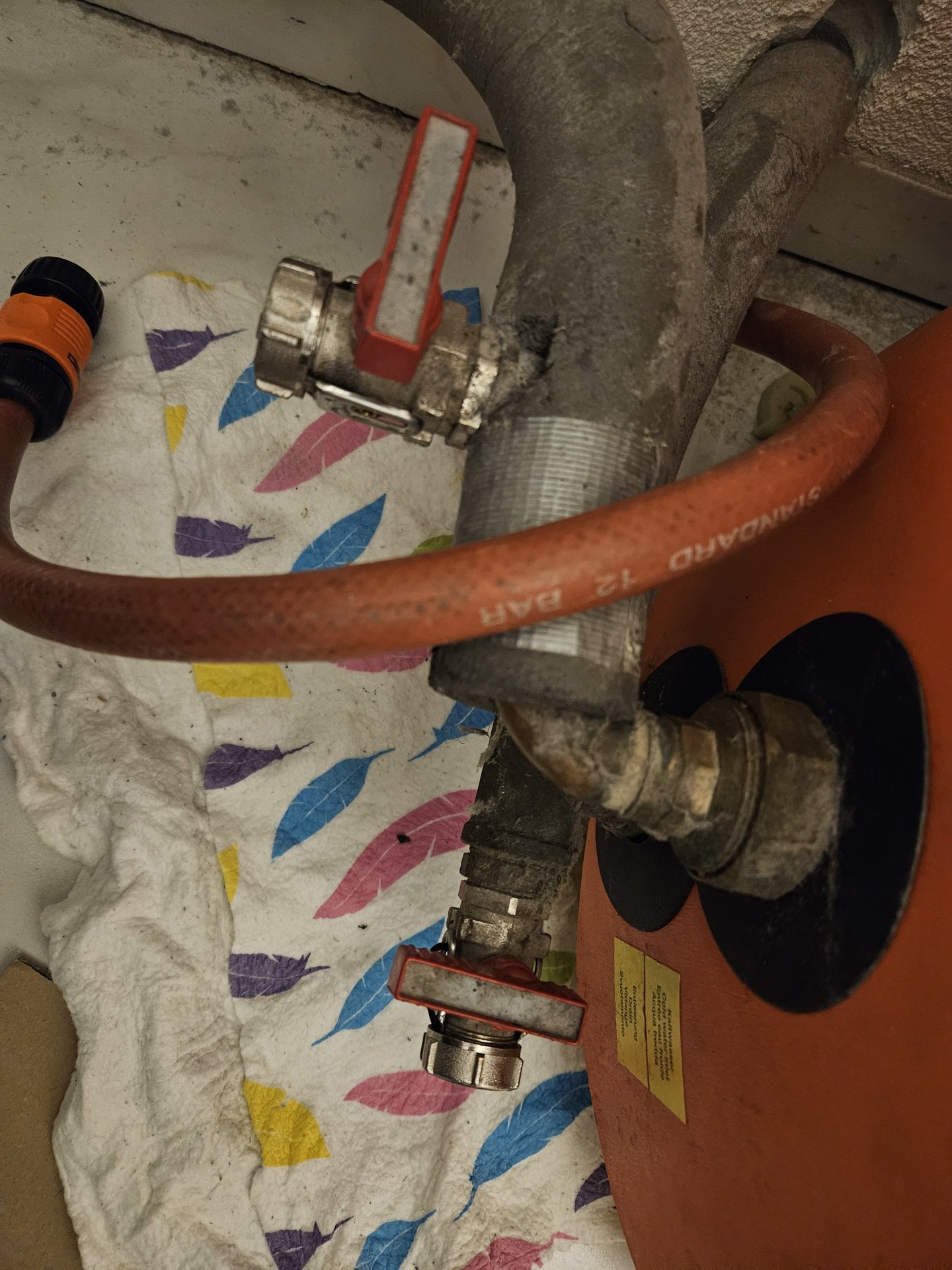

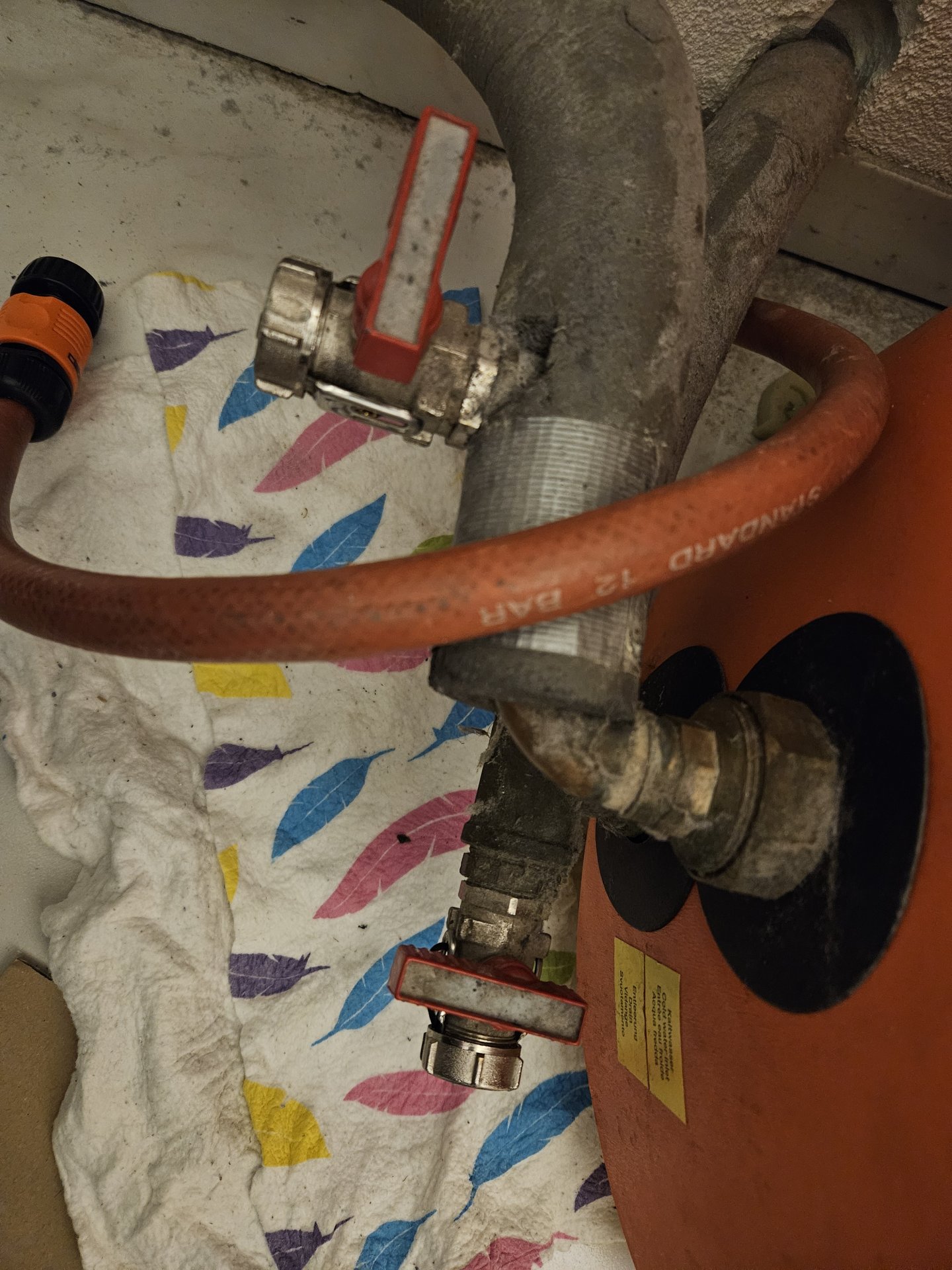

    Was mir noch aufgefallen ist, dass die beiden Kugelhähne (siehe Foto) ganz leicht lecken. Habe ein Tuch drunter gelegt. Ist aber nur minimal. Evt. Muss ich diese auswechseln lassen der Sanitär heute meinte das wäre Schwitzwasser, was ich aber ziemlich sicher bin
    , dass es das nicht ist.

    Dreh mal die Schutzkappen ab und warte ab, vielleicht sind da auch nur noch ein paar Tropfen im vorderen Bereich, vom Nachfüllen... Vielleicht tropfen die auch wirklich, diese "billigen" Kugelhähne sind nicht unbedingt sehr lange ganz dicht, so lange es nicht arg tropft ist auch das kein Beinbruch...

    Der Druck fällt immer noch ab, allerdings jetzt langsamer. Ist um die 1 Bar jetzt bzw. knapp darunter. Ich werde auf jeden Fall am Montag alle Heizkörper entlüften. Hier ist für mich die Frage, wie ich genau vorgehen muss. Ich würde die Heizung abschalten und dann 20-30 min abwarten. Laut den Anleitungen, die ich gefunden habe, muss man mit dem Heizkörper anfangen, der am nächsten bei der Anlage ist. In der Regel im Keller und dann nach oben arbeiten. Allerdings ist meine Anlage im Obergeschoss. Heisst das, ich fange dort an oder trotzdem im Keller? Es gluckert an manchen Heizungen schon ordentlich. Daher lohnt sich das Entlüften vermutlich.
    Generell habe ich mich noch gefragt, ob die Heizung, da sie im OG ist, evt. Einen niedrigeren Betriebsdruck benötigt, da das Heizungswasser ja nicht jochgedrückt werden muss, wobei das für den Rücklauf ja auch gilt.
    Etwas beängstigend finde ich, dass der Druckrückgang nicht linear ist, sondern sich jetzt verlangsamt hat. Habe vielleicht auch bißchen viel zu dem Thema rumgelesen, aber Leckage ist ja bei Druckabfall auch ein Thema
    Hoffe mal, dass das nicht zutrifft. Feuchte Stellen habe ich zumindest noch nicht gesehen.
    Habe grade auch nochmals alte Fotos durchgeschaut, habe damals als wir das Haus übernommen haben die Heizung fotografiert, da war sie auch bei einem ähnlichen Druck, um 1 Bar und dort ist auch der rote Pfeil als Markierung.

    Bezüglich Druckverlust ist die Heizung wieder bei uhren 0.8 Bar angekommen. Bin gespannt, ob das entlüften was hilft. Was mir weiterhin ein Dorn im Auge ist, dass die Kugelhähne nicht gabz dicht zu sein scheinen. Mir ist nur aufgefallen, daß die immer noch ein wenig lecken, auch der an der Heizung. Daher habe ich auch ein Handtuch drunter liegen. Dies war erstaunlicherweise nach dem auffüllen am nächsten Morgen sehr nass. Ich habe allerdings nicht nachgesehen als der Monteur aufgefüllt hat. Aber ich erinnere mich auch dass als wir das Haus übernommen hatten die Heizung am Tag davor nochmals überprüft wurde und tags Drau auch eine Wasserlache auf dem Boden unter dem Kugelhahn war. Die Vorbesitzerin hatte damals extra ein Tuch drunter gelegt und meinte dann dass es wieder ok wäre. Ich hatte damals keinen Plan von der Heizung (und sie selber auch nicht). Daher hab ich da dann auch nicht mehr weiter nachgefragt. Aber der Druck war da auch bei 0.8 Bar. Ich werde ja dann sehen, ob es damit zusammenhängt.

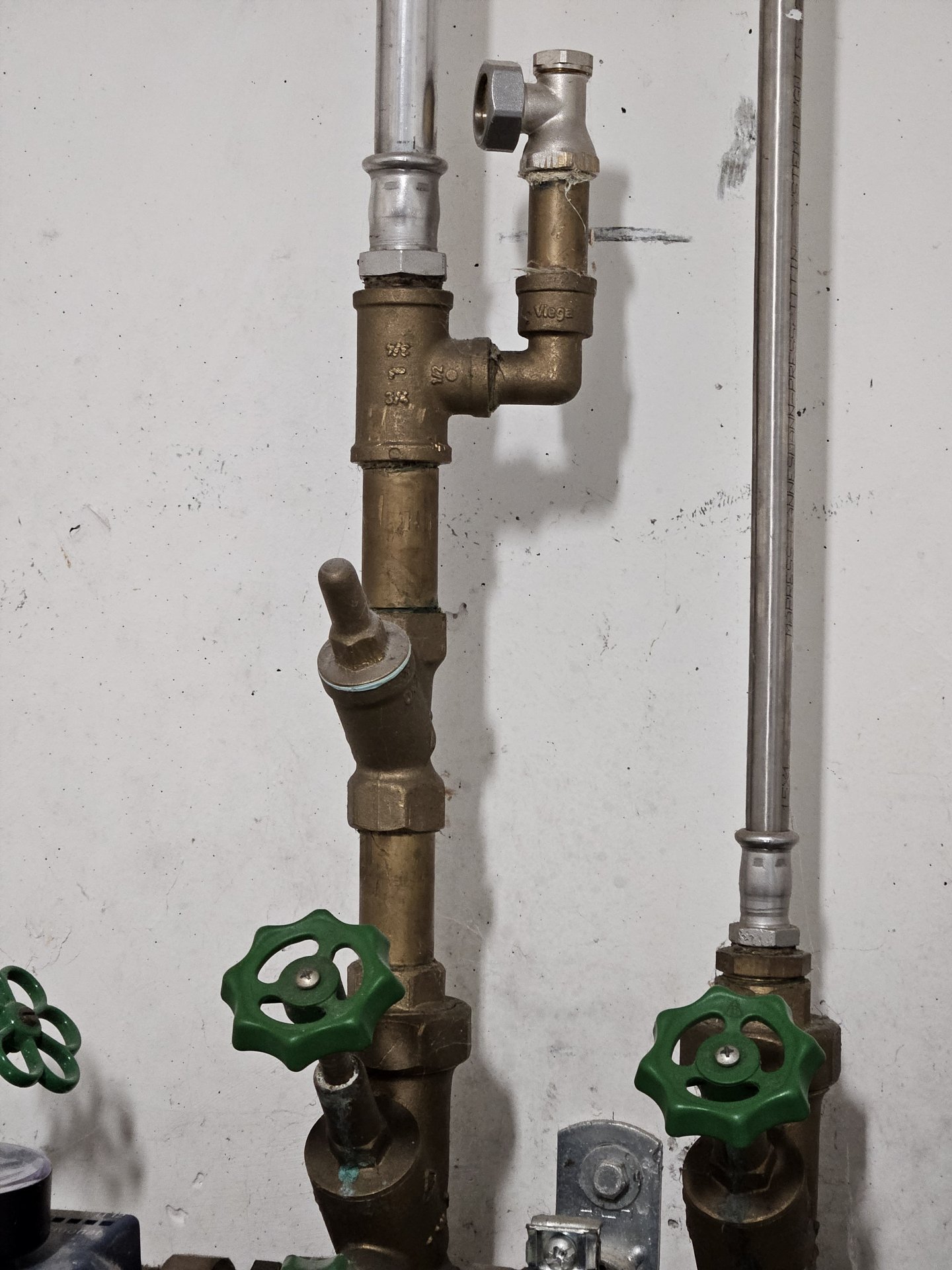

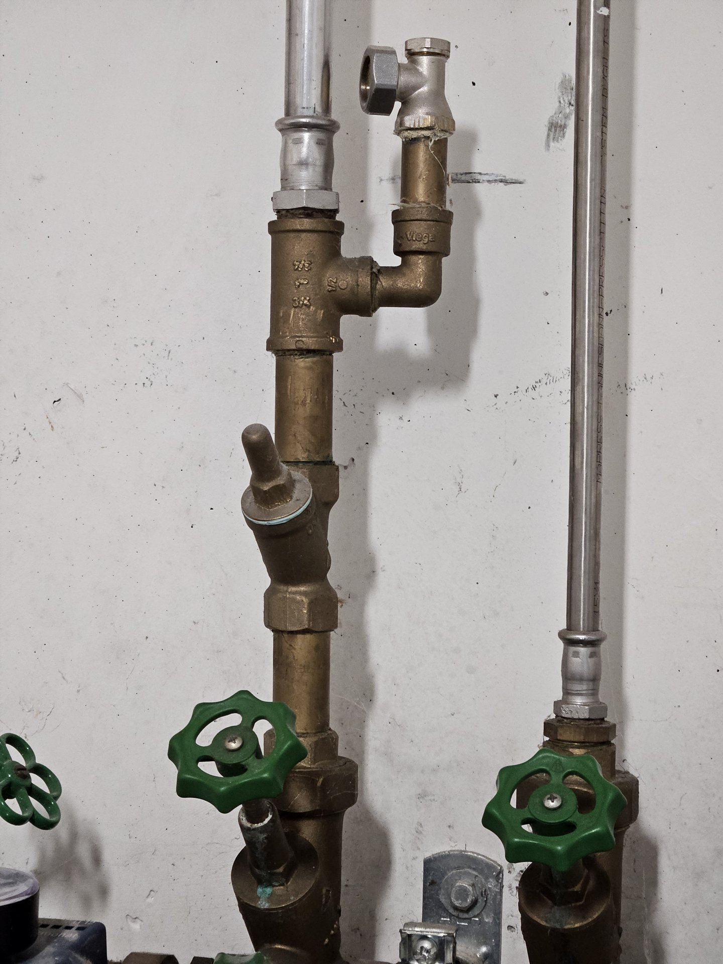

    Weiss nicht, ob es hier noch jemanden interessiert, aber die Heizung ist soweit wieder in Ordnung. Es war das Membranausgleichsgefäss, das gewechselt werden musste.
    Dann wurde im Keller noch das Sicherheitsventil installiert, das der Vorbesitzer wohl hat entfernen lassen. Der Heizungsmonteur meinte, das wäre grob fahrlässig. Allerdings wurde beim Austausch festgestellt, dass der Filter inkl. Druckminderer defekt Ist, da der Druck im Gesamten Leitungssystem bei 8 Bar liegt. Ist nun dir nächste Sache, die getauscht wird nächste Woche. Muss aber, da nun die überschüssigen 1-2 Bar übers Sicherheitsventil rausgedrückt werden. Es plätschert also. Wird am Montag gewechselt. Ich hoffe das wars dann. Meine Vermutung ist, der Vorbesitzer hat das vor dem Verkauf provisorisch mit dem Blindstopfen gelöst, um sich den Austausch zu sparen. Oder das ist schon länger so. Der Heizungsmonteur meinte die Leitungen halten dem Druck stand, aber die Panzwrschläuche evtl nicht.
