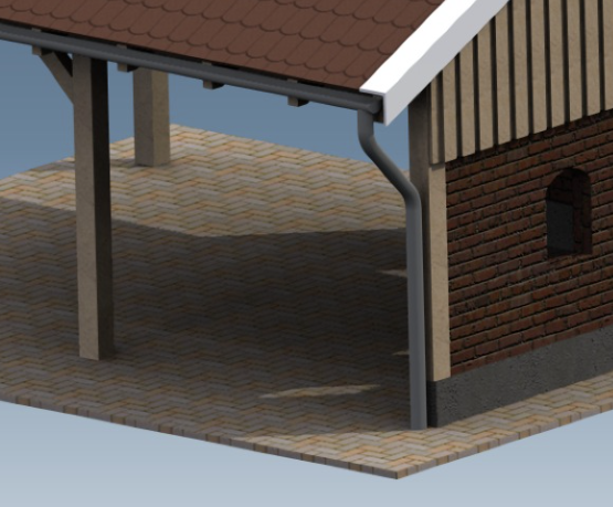

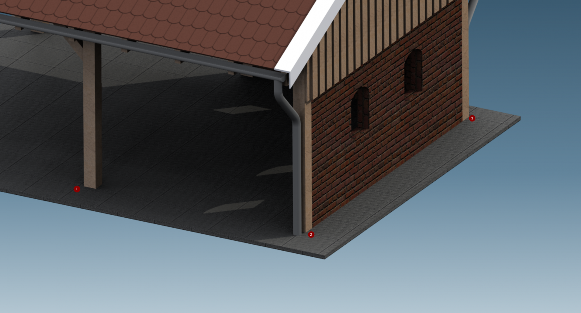

    Hallo
    ich plane eine Remise inkl kl Mauer als Windschutz.
    Grösse 6m x 4m.
    Denke es ist kein gute Idee die Pfosten einzubetonieren, sondern
    Pfostenträger zu nutzen.
    Bei Punkt 1 im Screenshot wäre es ok, aber bei 2 und 3 gestaltet sich das
    etwas schwieriger bzw würde nicht besonders gut aussehen.
    Daher die Frage, wie man 2 + 3 ggf besser gestalten könnte.
    Danke. gruß

    Wenn Du die Pfosten bei dem geringen Dachüberstand bis zum Geländeniveau runter führst, dann hält das nicht besonders lange, also schon ne Weile, aber halt nicht Jahrzehnte…
    Wenn das schon unbedingt Holz sein muss, dann stell sie auf einen Sockel aus Stahlbeton, min. 30-50cm hoch.

    Überstand ist 45cm. Hatte da schon welche gesehen, wo es deutlich kleiner war.
    Ja, muss Holz (sib. Lärche) sein. Befehl von Frau :)
    Betonsockel hat ich auch schon gedacht, oder ggf im Bereich der
    Mauer die Holzpfähle ganz weg lassen und die Remise in dem
    Bereich auf die Mauer setzen.
    Für weitere Ideen bin ich aber offen.

    und was wäre die Empfehlung?
  6. #6 Gast 85175, 21.02.2022
    Gast 85175
    Gast 85175 Gast
    Immer noch ein Betonsockel, oder halt auf das Holz an der Stelle ganz verzichten. Es kommt halt immer drauf an was für eine Lebensdauer man da gerne hätte… Die klimatischen Bedingungen der Region und des Standorts sind dann auch noch interessant, das ist dann aber schon „Level 2“.
