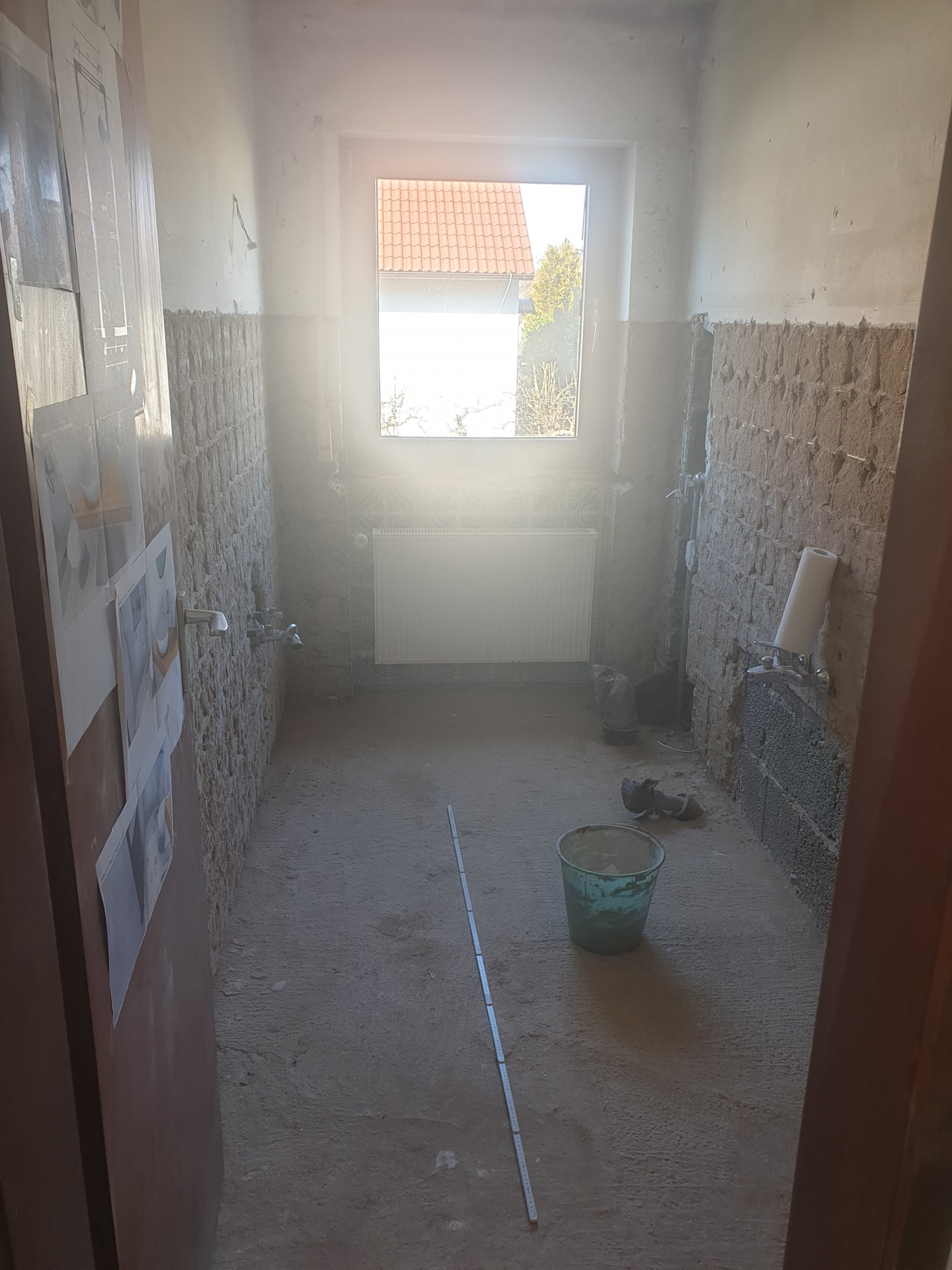

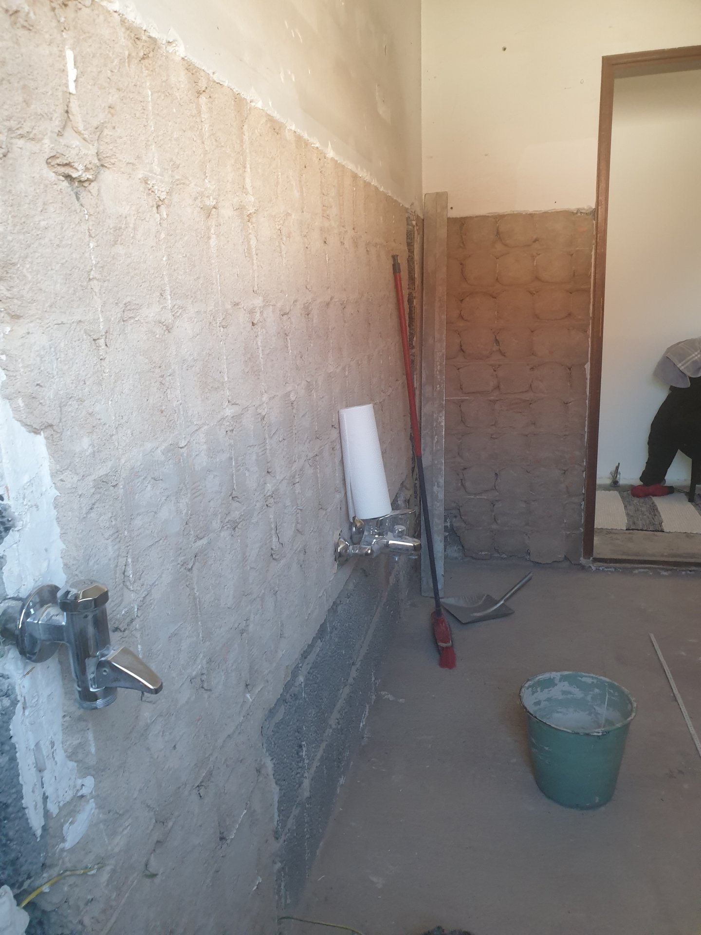

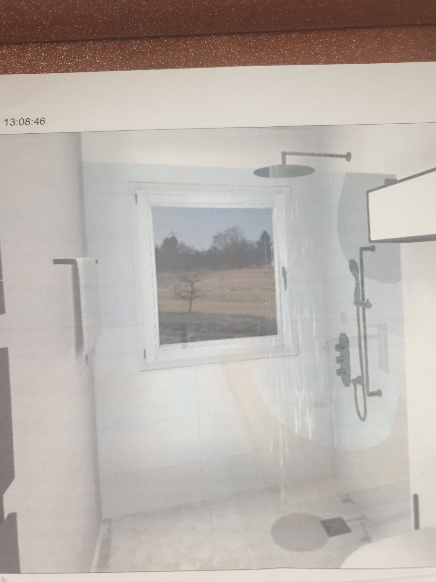

    wir planen für dieses Jahr in unserem Altbau (Bj 74) eines der Bäder zu renovieren. Dazu haben wir das alte Bad schon fast komplett auf "Rohbau"-Zustand zurückgebaut.
    Jetzt geht es also langsam an den Wiederaufbau in Eigenregie. Dabei werden auch alle Rohre und Elektroleitungen erneuert.

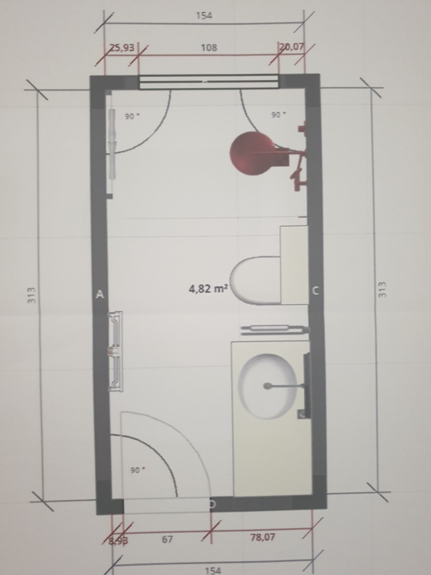

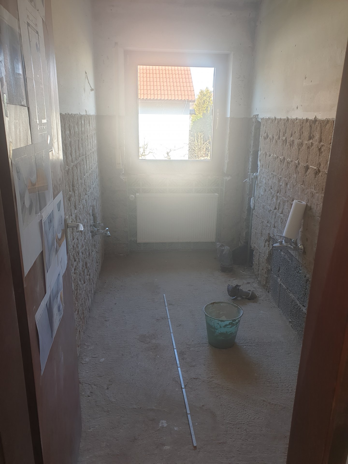

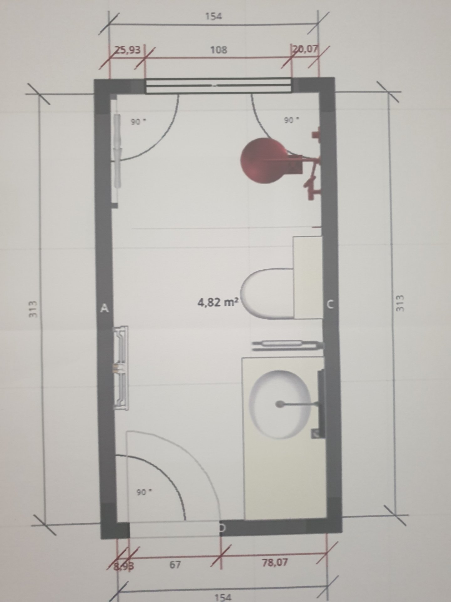

    Da das Bad leider sehr schmal ist (~154 cm; bad_blick_tuer.jpeg) bringt das gewisse Einschränkungen bei der Gestaltung mit sich. Unser Wunsch-Zustand (umbau_grundriss.jpg), sieht eine Anreihung auf der rechten Wandseite Dusche -> Toilette -> Waschbecken vor. Der Heizkörper wird abgebaut, die Rohre verschlossen und die Niesche zugemauert.
    Probleme die wir sehen:

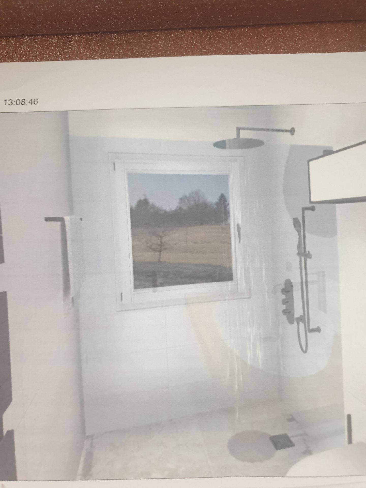

    Die Dusche wäre dann genau vor dem zweifach verglastem Kunststofffenster (umbau_dusche.jpeg). Das der Duschbereich gefließt wird, also inklusive Fensterlaibung, versteht sich von selbst. Allerdings haben wir bedenken, dass das Fenster quasi regelmäßig der Feuchtigkeit bzw. Nässe ausgesetzt wird und ob die gefließte Laibung (besonders die Silkonübergänge zum Fenster der dauerhaften Nässe standhalten. Feuchte und schimmlige Wände möchte man ja grundsätzlich vermeiden.

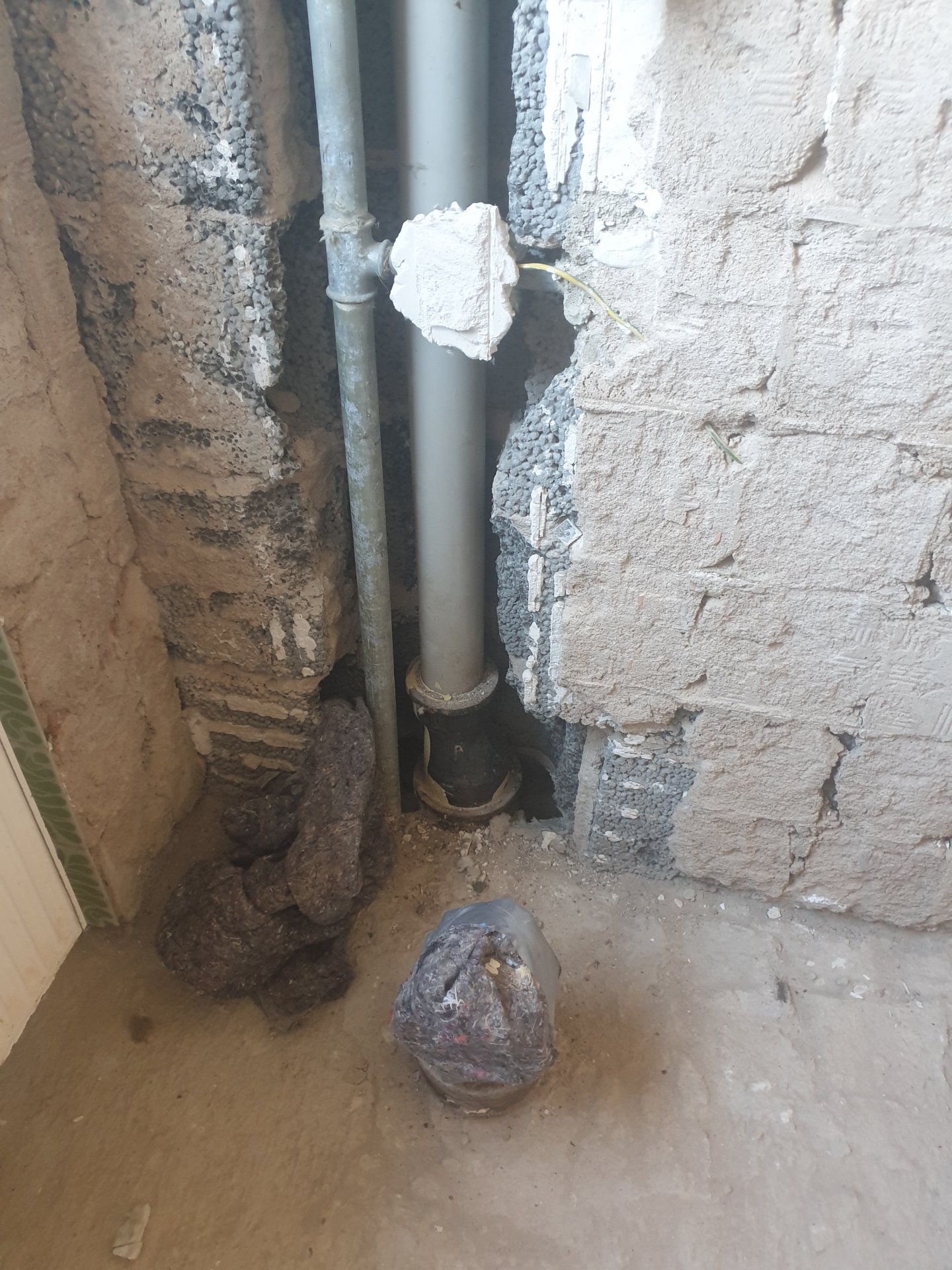

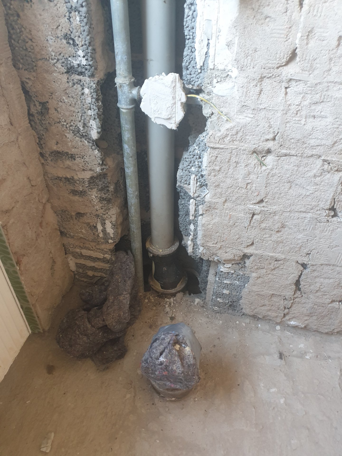

    Der Nächste Punkt wäre, dass das Fallrohr / Abflussrohr im Eck ist (bad_abwasser.jpg). Da hiervor ja die Dusche kommen soll, wäre deren Abfluss der mit dem kürzesten Abstand zum Fallrohr und das Abwasser der Toilette würde meinem Verständnis nach zu einer Geruchsbelästigung in der Dusche führen.
    Habt ihr hier eine Idee, wie man die Probleme lösen könnte? Unter dem Bad ist direkt ein Kellerraum, in welchem man theoretisch Abflussrohre auch überputz verlegen könnte.

    Dem Fenster wird das egal sein.
    Silikonfugen halten am Fenster so gut oder schlecht wie sonst im Naßbereich der Dusche. Also nicht ewig, weil sie irgendwann schimmeln.
    Wenn man, um das Fenster zu öffnen, immer in die Dusche laufen muss, fände ich das sehr unpraktisch.
  3. #3 Fred Astair, 01.03.2022
    12.778
    6.645
    Bis auf die bescheuerte Regendusche finde ich es schon so in Ordnung gibt ja nicht soviele Möglichkeiten. Ich würde in die Fensterlaibung ein passendes PVC-Rollo einbauen, damit das Wasser nicht völlig ungebremst reinspritzt.
    Empfehlen würde ich auch dringend einen Abluftventilator mit Feuchte- und Anwesenheitssensor. Der erspart ständiges Fensteraufreißen.

    Danke euch, für's Feedback.
    Dann muss ich mir nur noch was bzgl. der Abflussgeschichte überlegen...

    Was gibts da groß zu überlegen?
    Mit den Abflüssen direkt runter in den Keller und dort unter der Decke in die richtige Richtung verziehen.

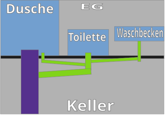

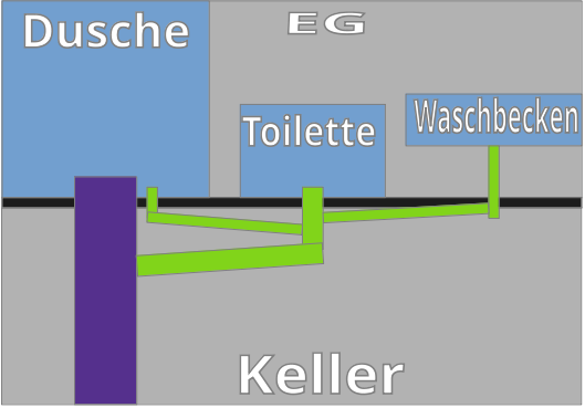

    Wie ich die Abwasserrohre anordnen muss zwecks Geruchsbelästigung? Nach meinem Verständnis wäre das so am sinnvollsten (Bad_Abwasser.png; lila=altes Fallrohr).

  10. #10 Fred Astair, 03.03.2022
    12.778
    6.645
    Hä, wie jetzt?
    Saufen die Fische ständig das Wasser weg und dann auch noch das Warme?
    Dein Gemälde kannst Du wegstecken, habe jetzt aber keine Zeit für Näheres.
