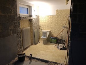

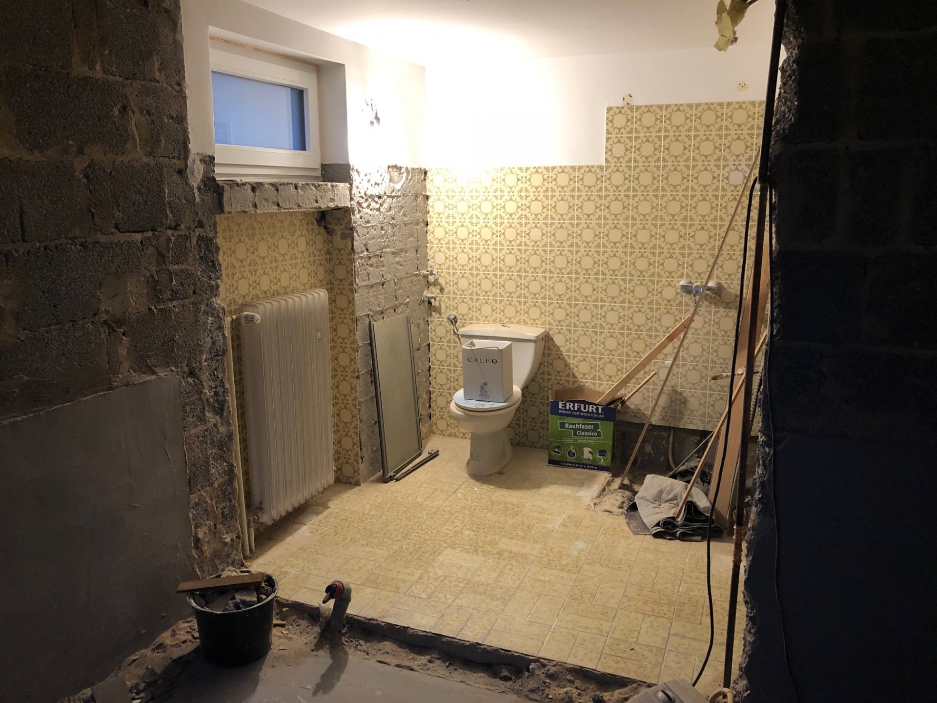

    Guten Morgen zusammen,
    wir haben im Keller einen Durchbruch von einem kleinen WC zu einem Kellerraum (dort standen die alten Öltanks) gemacht und möchten nun ein großes Badezimmer draus machen. Jetzt stellt sich die Frage nach dem Verputzen der Wände.
    Da es sich um ein Bad handelt, welches wir in den nächsten Jahren sehr selten nutzen werden (ist eher für später gedacht, wollen aber nicht jahrelang dort eine Baustelle haben) möchten wir natürlich eine möglichst günstige Möglichkeit der Sanierung.
    Die Decke möchte ich verputzen lassen da wir dort eh schon eine geringe Raumhöhe haben und mit Abhängen der Decke zu viel an Höhe verloren geht.
    Jetzt stellt sich aber die Frage nach den Wänden. Mir wurde gesagt, dass man diese mit Rigipsplatten verkleiden könne. Wir haben im Haus schon bisschen mit Rigips gearbeitet, generell traue ich mir die Verarbeitung zu.
    Vorteil aus meiner Sicht wäre halt, dass ich es selber machen könnte und mich das Ganze nur Material von ein paar hundert Euro kostet - und natürlich meine Zeit ;) .
    Demnächst kommt ein Verputzer wegen der Decke, den werde ich auch mal fragen was es kosten würde, den ganzen Raum zu verputzen. Ich schätze aber, dass mich das doch bestimmt locker mal 1000-2000€ kostet oder? Wären so knapp 25-30qm Wand schätze ich.
    Was haltet ihr davon die Wand mit Trockenputz verkleiden?

    ich denke man kann hier auch problemlos mit Trockenbau arbeiten wenn man will.
    Rückstauebene ist geklärt ? Frage wegen WC im Keller, das ist gerne etwas kritisch.
    Wie hast du die Abdichtung geplant?

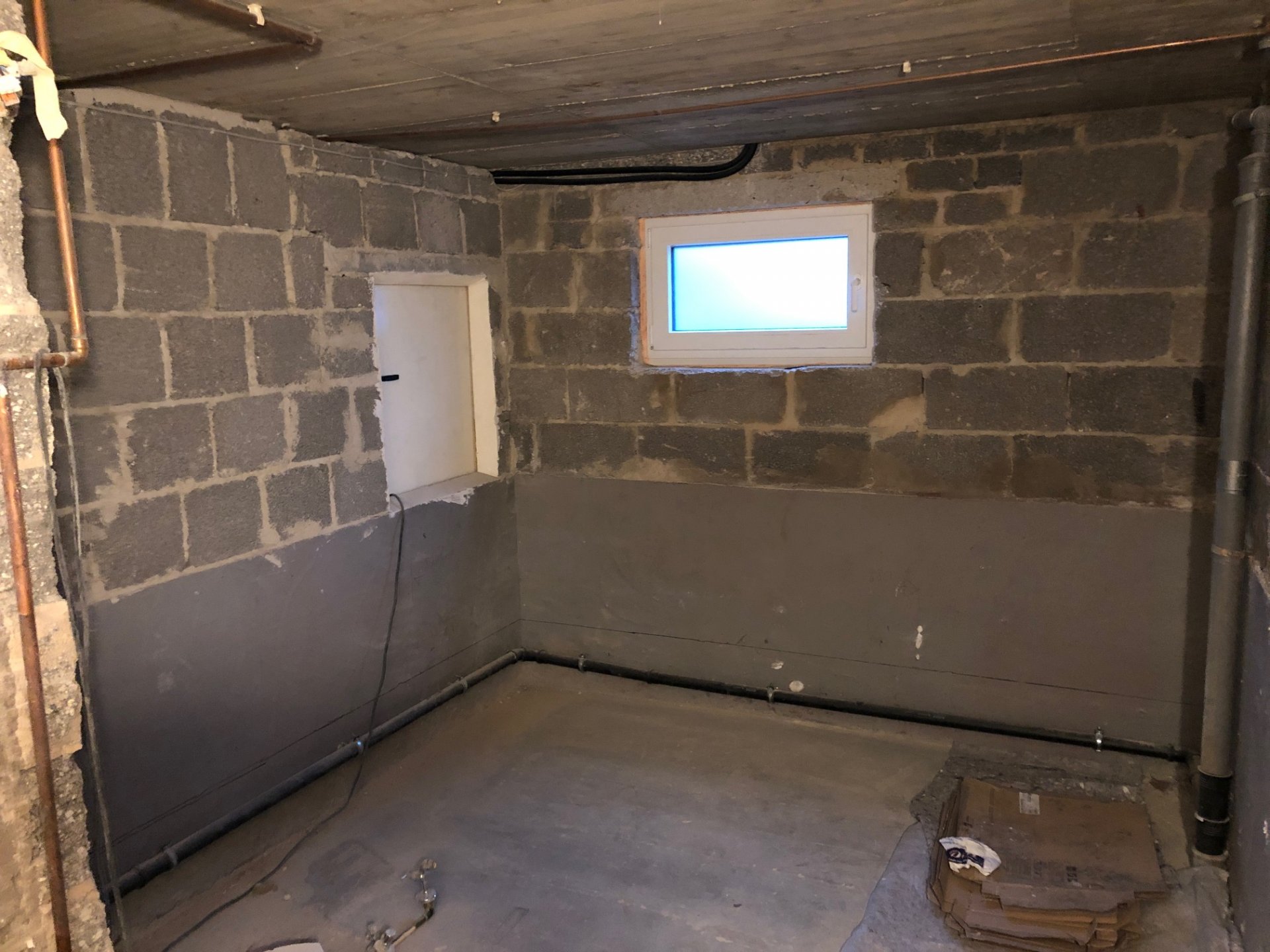

    Vielleicht ist noch zu erwähnen, dass es sich um einen Teilunterkellerung handelt. Die Unterkante des Fensters ist die Höhe, bis wohin das Haus "in der Erde sitzt".

    Bleibt die eine andere Wahl als eine Wand vorzustellen? Die Rohre für das Bad wirst du ja vilelicht nicht in die Kellerwand schlagen wollen.

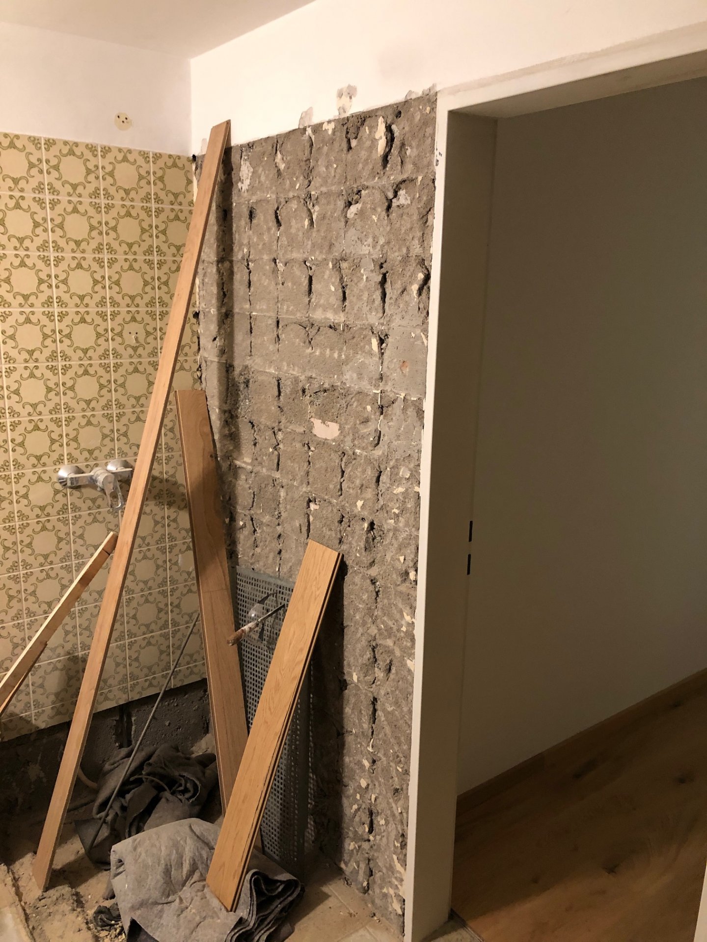

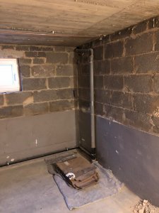

    Also das Rohr was man da sieht wird in die Ecke gezogen, da eine kleine Vorwand hin.
    Bei meinem Vorhaben ging es um den restlichen Raum und das Verputzen. Trockenputz mit Rigips kann ich selber machen, das traue ich mir zu. Würde die Platten direkt auf die Wand mit Perlfix machen. In die Kellerwand werden keine Rohre gelegt, das Thema hatte ich bereits schon mal ;)

    Ich würde zementgebundene Platten nehmen, prinzipiell tut es aber auch eine GKBI

    Werde es mit GKBI Platten machen. Danke für eure Infos. Mal gespannt wie gut das alles klappt
