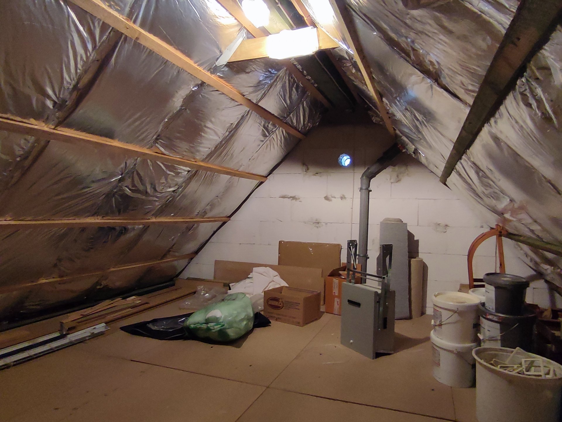

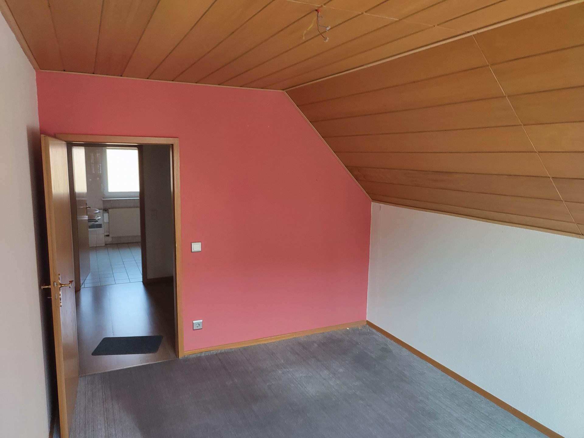

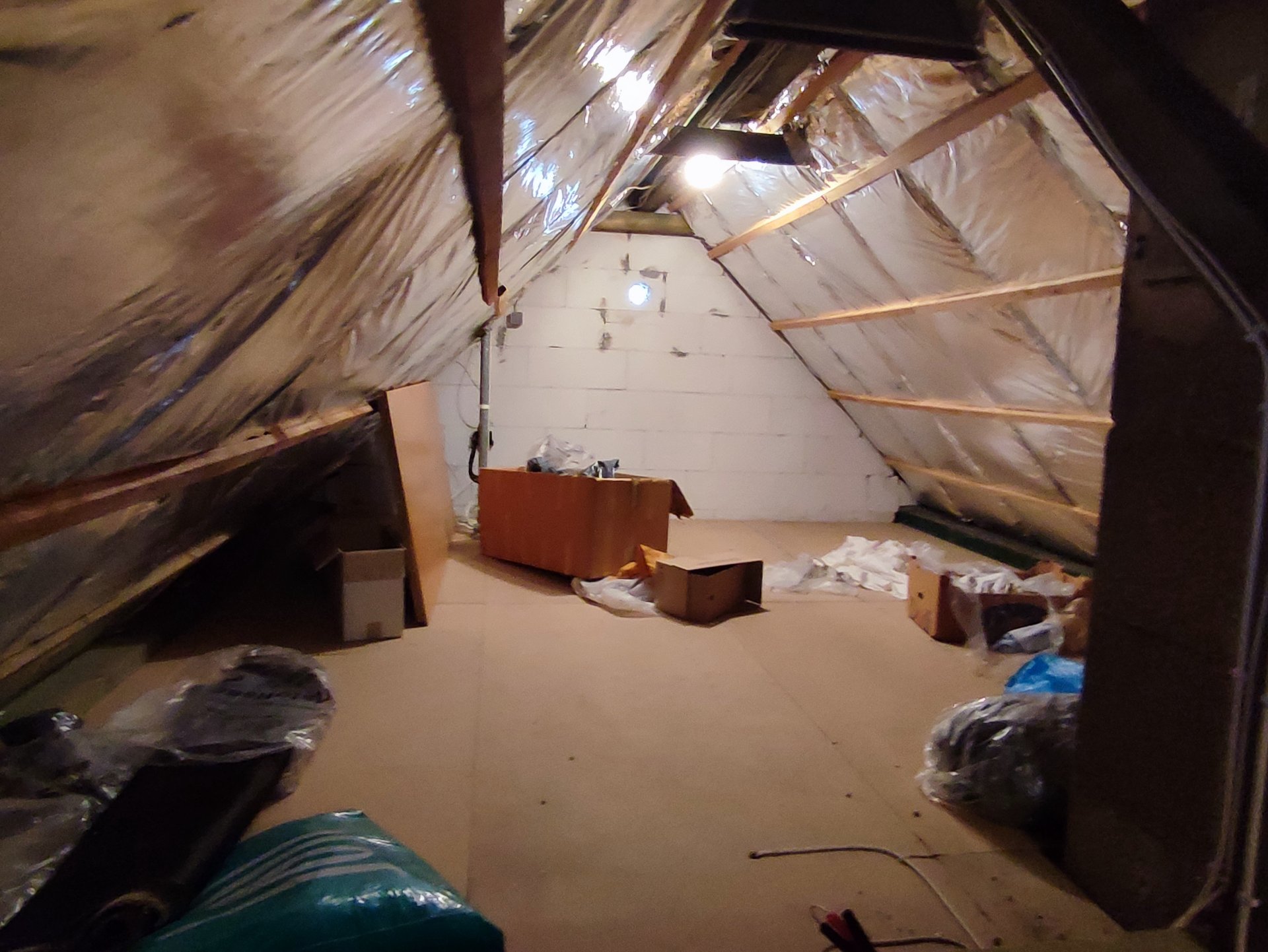

    Wir haben ein Haus aus dem Jahr 1988 gekauft. Die Zimmer im OG sind an der Decke sowie der Dachschräge mit Holzpaneelen ausgestattet (siehe auch Bilder). Diese möchte ich durch Rigips und einer Metallunterkonstruktion UD + CD Profile ersetzen. Direkt hinter den Paneelen befindet sich Glaswolle mit einer Alukaschierung. Das sieht dann so aus, wie in den Bildern vom Dachstuhl. Bislang habe ich daran noch nichts geändert, ich weiß also nicht wie es dahinter aussieht.
    Nun stellt sich mir die Frage was ich in diesem Zug nun sinvoll mitmachen sollte. Grundsätzlich wäre der Plan das Dach in ein paar Jahren komplett erneuern zu lassen und dabei auch Solar installieren zu lassen. Da dann, so wie ich es verstehe, eine Aufsparrendämmung zum Einsatz kommt, frage ich mich wie viel ich jetzt an der Dämmung ändern sollte.
    Konkret überlege ich also
    A) Nichts an der Dämmung zu ändern, Holzpaneele ab, Rigips dran und fertig
    B) zusätzlich eine Dampfbremse anbringen -> würde das überhaupt etwas bringen?
    C) Zwischensparrendämmung erneuern
    Was würdet ihr tun?
