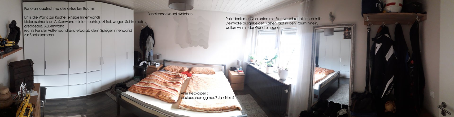

    Das Haus wurde 1959 gebaut. 1963 kam ein Anbau mit Innenmaß 16 m² mit 3 Außenwänden dran, in dem sich das Schlafzimmer befindet. Über dem Schlafzimmer ist ein nicht beheizter Raum, der eigentlich eine Terrasse ist, seit jeher aber vollüberdacht war, und von uns später nur noch teilüberdacht sein wird.
    Das Schlafzimmer ist also der Außentemperatur quasi von 5 Seiten ausgesetzt. 3 Außenwände, Decke und Boden. Das Erdgeschoss liegt aber 70 cm über dem Erdreich.
    Die Mauern sind nicht gedämmt, 2 Außenmauern stehen auf der Grundstücksgrenze. Das Mauerwerk dürfte vermutlich - wie der Rest des Hauses - aus Hohlblocksteinen gebaut sein, habs noch nicht gemessen, aber glaub 24-30 cm, sicher weiß ich das aber nicht, da wir die Wände noch nicht geöffnet haben.
    2012 haben wir das Haus gekauft und in einer Hauruckaktion im Schlafzimmer Laminat gelegt und Tapeten erneuert, ne Tür versetzt und sind eingezogen. Der Boden ist Betonplatte mit Estrich, vermutlich ungedämmt. Die Decke ist laut Bauplan eine Wasserdichte Betondecke, Dicke nie nachgemessen, weil noch verkleidet.

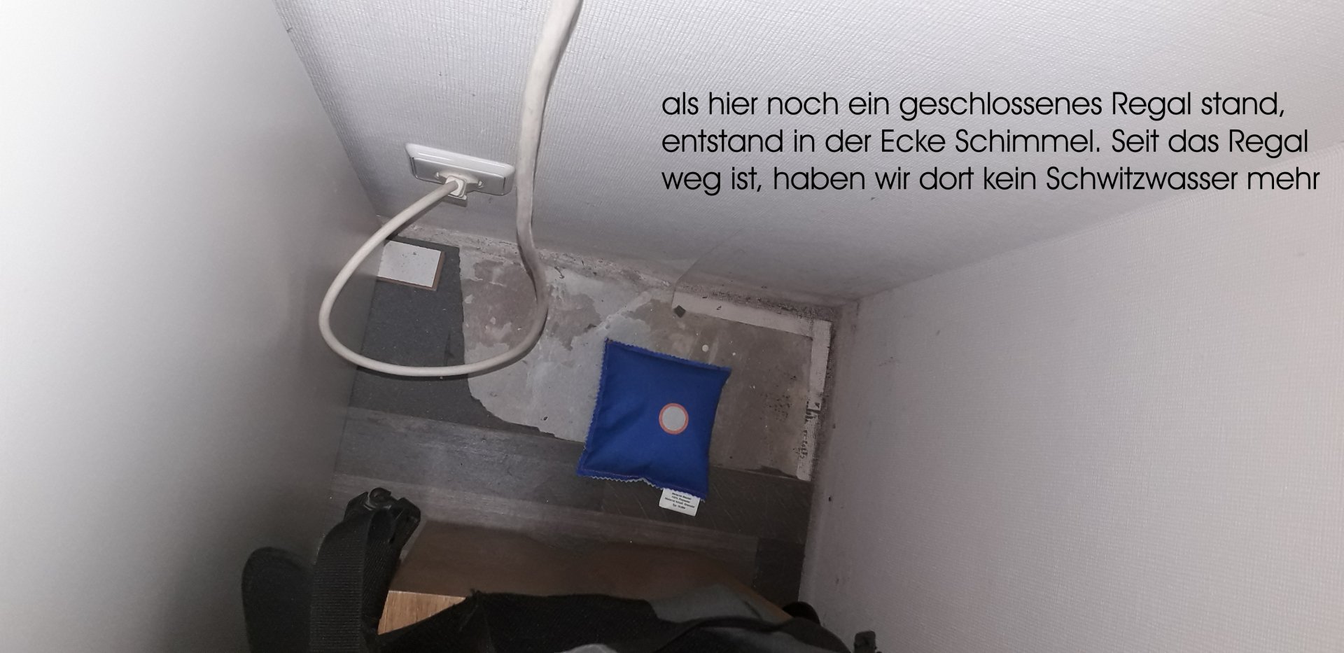

    An einer Außenwand haben wir einen großen Kleiderschrank, hinter einer Ecke hat es hinten unten geschimmelt, da stand richtiggehend Schwitzwasser, deswegen haben wir einen Teilbereich des Schranks abgebaut und die Stelle ist jetzt offen (und wieder trocken).

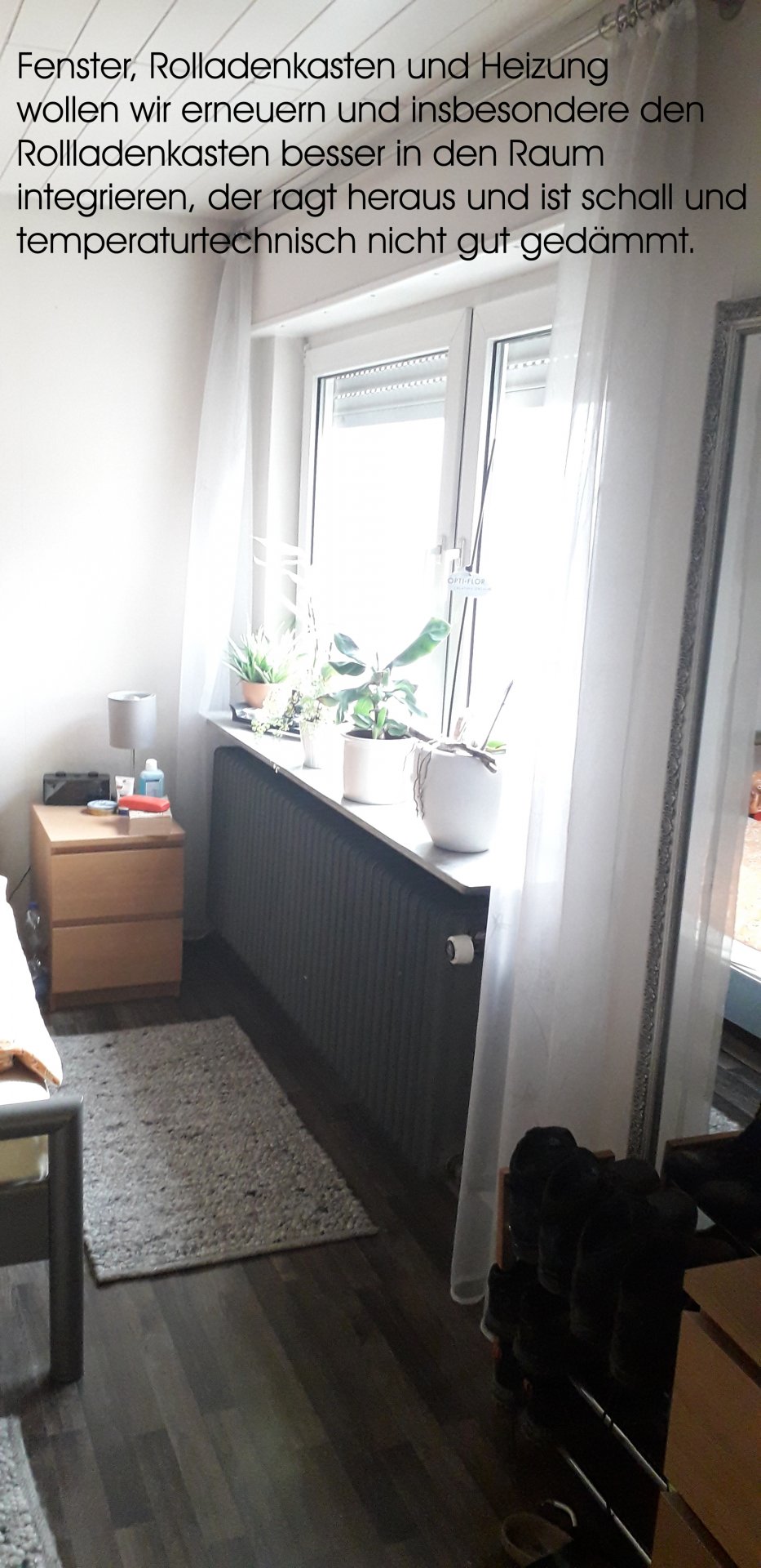

    Es ist noch ein Fenster aus den 80gern drin, 2fach verglast sowie ein Rollladenkasten, der mehr schlecht als recht gedämmt ist.
    Im Zuge der Umbaumaßnahmen wollen wir neue Fenster reinmachen, den Laminat rauswerfen, Elektrik neu machen, Deckenverkleidung (Panelen) runter machen und alles neu aufbauen.

    Und zur Komplettierung: Bis auf die Schrankaktion hatten wir keinen Schimmel im Raum, das war nur weil wir den Schlafzimmerschrank dahin gestellt hatten (den Fehler haben wir mittlerweile eingesehen und der käme da so auch nicht mehr hin nach der Renovierung.
    Was meint ihr eigentlich zu der Idee, den Rolladenkasten zu "schließen" und einen neuen Rolladen an der Außenseite des Hauses anzubringen? Ist auch aus schalltechnischen Aspekten ein Ansinnen.
  12. #12 Fabian Weber, 11.04.2021
    13.589
    5.164
    Nix, sieht erstens meistens besch.... aus und man kann ja oft auch den alten Rolladenkasten nachdämmen.

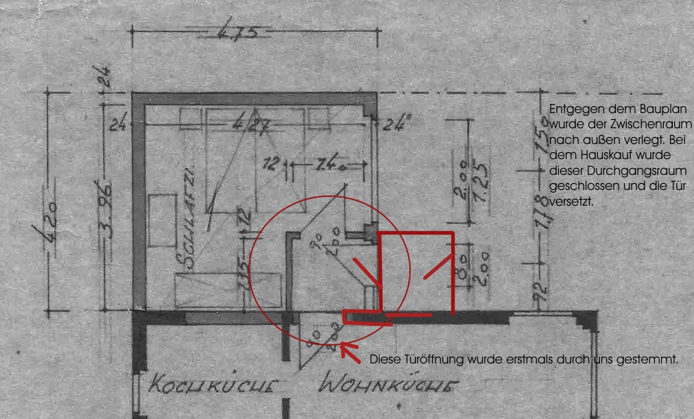

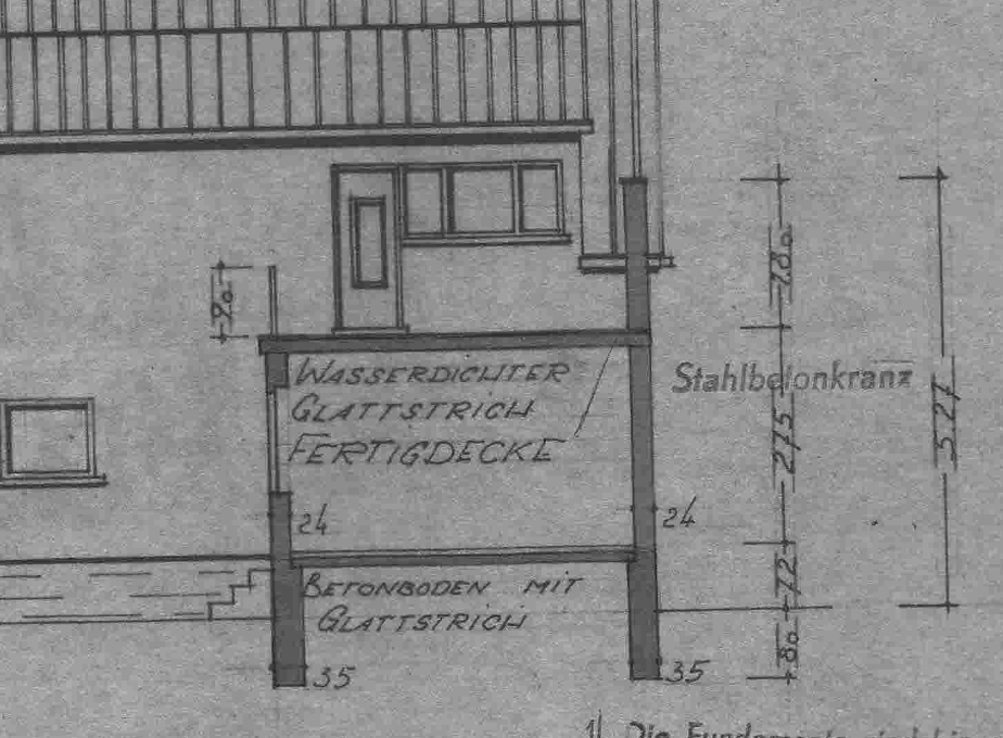

    So, dann lad ich mal paar Sachen hoch...
    Also ich muss vorneweg sagen, dass die Baupläne nur ein grober Anhaltspunkt sind. Bereits die Bauherren sind davon abgewichen und haben einige Elemente anders gestaltet und abgewandelt. Als an das 1959 gebaute Anwesen ein Anbau kommen sollte, wurde der Hinterausgang, der von der Küche nach draußen führte, abgerissen, geschlossen und bildet jetzt die Trennwand zwischen Schlafzimmer und Küche. Der im Plan eingezeichnete "Zwischenraum" wurde nie im Schlafzimmer integriert, sondern von Beginn an als "weiterer" Anbau angesetzt. Dieser Raum diente dann als Durchgangsflur mit Schiebetür zum Wohnbereich, einer Haustür zum Garten und einer Zimmertür zum Schlafzimmer. Als wir das Haus kauften, gestalteten wir diesen Durchgangsraum zu einer nur noch zum Wohnbereich offenen Speisekammer um. Alle anderen Durchgänge wurden nach und nach geschlossen. Die Tür zum Schlafzimmer wurde dann dort hin gemacht, wo sie laut Bauplan ursprünglich vorgesehen war. Soviel zu der Korrektheit der Pläne.

    Lieb gemeint, aber für eine solche Baumaßnahme in seiner Gesamtheit steht kein Geld zur Verfügung, da das auch gleich mit nem neuen Dach einherginge. Auch der Rest des Hauses ist von seiner Gestaltung her eher ungünstig für eine Außendämmung. Ich habe ja Verständnis dafür, dass dieser Vorschlag einmal angesprochen wird, aber ich hab dazu ja nun einige Male Stellung genommen. Ich schrieb ja oben schon, dass eine Außendämmung aus verschiedenen Gründen nicht in Betracht kommt. Ich kann den Nachbarn beispiesweise ja nicht zwingen seine Mauer, die an meiner Hausecke auf der Grenze steht, abzureißen, damit ich die Hausecke dämmen kann. Und das ist ja nur ein Grund von mehreren gewesen.
    Und was das OG angeht. Das gestalten wir ja auch um. Die eigentliche Terrasse da oben ist wieder dicht, ich mach noch n Ablauf, damit wir das Dach halbseitig wieder aufmachen können. Dann kommt die gewurschtelte Fensterfront da oben auch wieder weg die ist eh nur Murks. Also da ist was in der Mache. Und wenn alles gemacht ist, dann lass ich das Haus neu verputzen, dann sieht es auch nicht mehr so "schlecht" aus.
