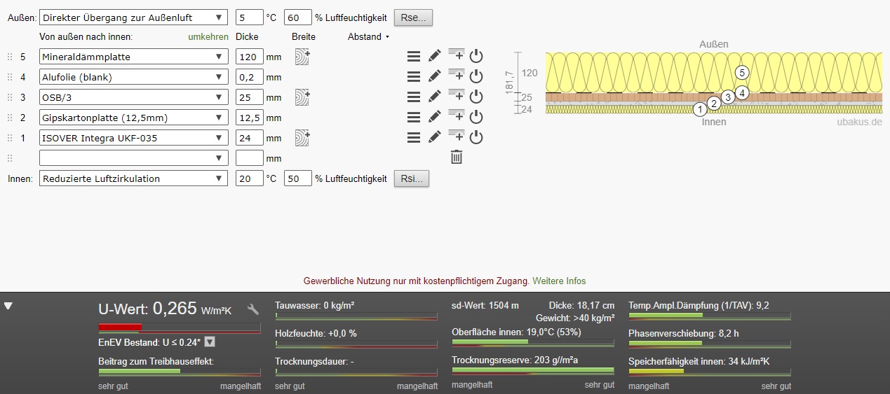

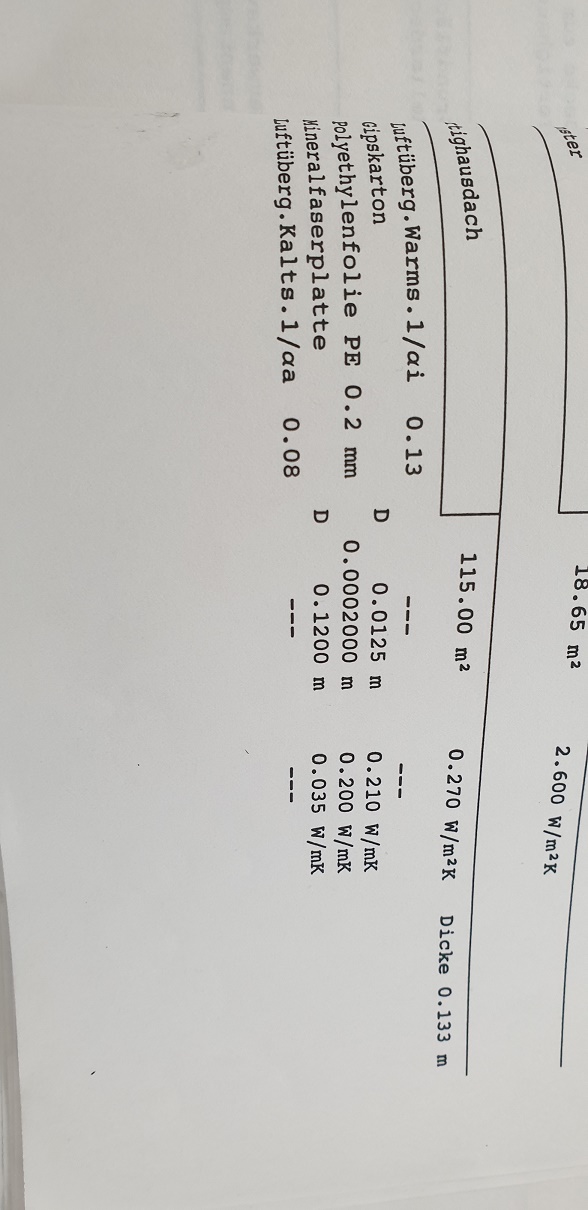

    Hallo liebe Bauexperten,
    da es draußen nicht so schön ist, haben wir uns im Haus ans Thema DG-Renovierung gemacht. Ich muss sagen, ich bin nicht soo der Experte, bitte seid daher etwas nachsichtig mit mir.

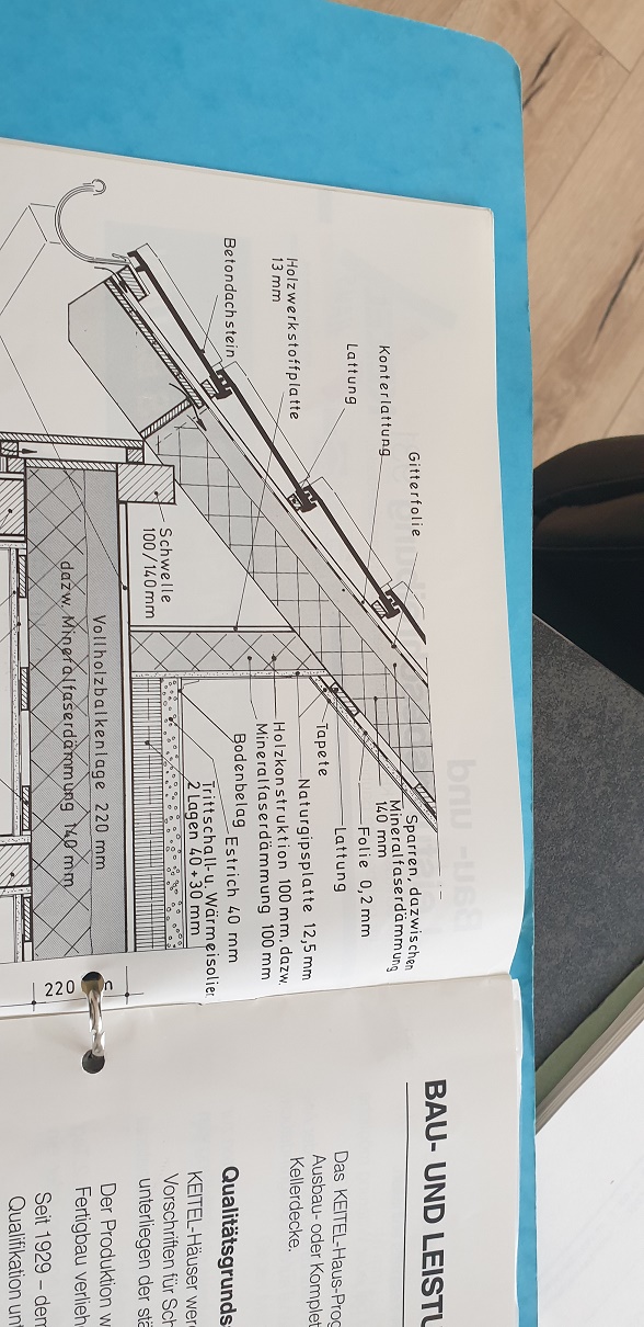

    Ich habe über den U-Wert Rechner bestem Wissen den Aufbau der Dachschräge eingegeben und wollte euch fragen, was ich an der Decke tun könnte um den U-Wert zu senken. Ich hätte bei den Untersparren noch 23 mm übrig, wäre das denn ein Ansatzpunkt dort noch Dämmung einzubringen ? Was für ein Produkt würdet ihr denn da vorschlagen ?
    Anbei auch ein paar Fotos bzgl. dem Dachaufbau.
    Vielen Danke euch schon mal für eure Hilfe.
    Grüße Stefan
    Dachaufbau Grafik.jpg Folie.jpg nach

    Warum wollt ihr den U-Wert denn noch senken? Der sieht doch gut aus..

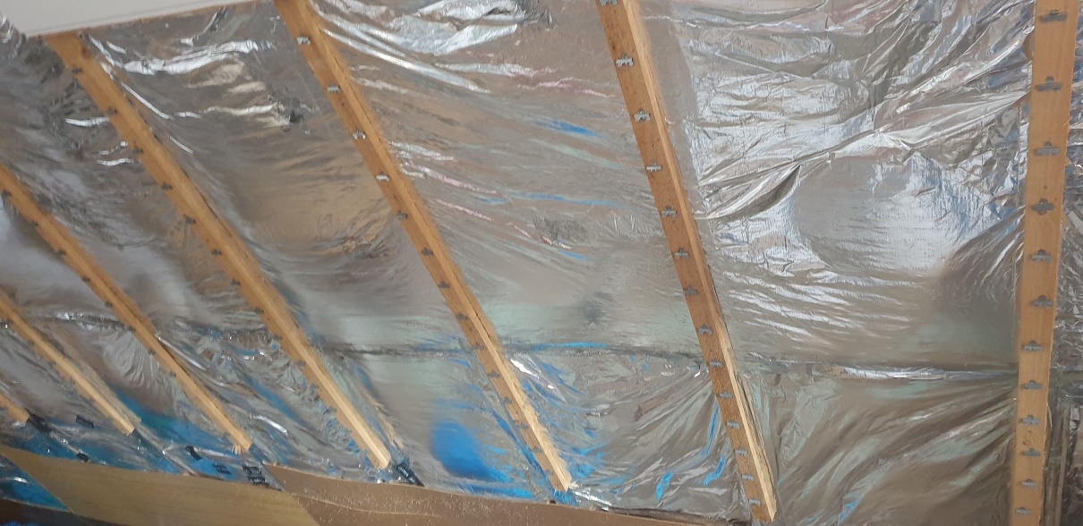

    Doch, aber den willst du bestimmt nicht hören.....
    die hier verbaute Dämmung (Rollisol) konnte aufgrund ihrer Fixmaße nie 100%ig dicht verlegt werden,
    aus diesem Grund würde ich das Zeugs komplett entfernen und mit Klemmfilz neu machen

    Ich finde im Sommer war es schon extrem heiß unter der Decke, dafür erhoffe ich mir eine Besserung durch eine Aufwertung der Dämmung.
    Das mit der alten Folie sehe ich auch so. Ich meine, wir sind gerade dabei das DG zu renovieren, da würde ich das dann lieber jetzt mit machen als in ein paar Jahren.

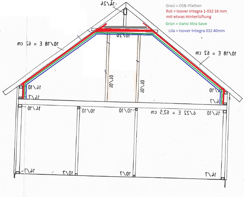

    Ich habe jetzt mal folgenden Aufbau ins Auge gefasst:
    Gitterfolie
    "Hinterlüftung" 15-20 mm (Es ist noch etwas Platz übrig)
    Isover Integra ZKF 1 032 160mm
    Isover Vario Xtra Save
    ISOVER Integra UKF-032 40mm
    Rigips 12,5 mm
    Kann man das so umsetzen oder müsste man anders vorgehen als auf dem Bild ?

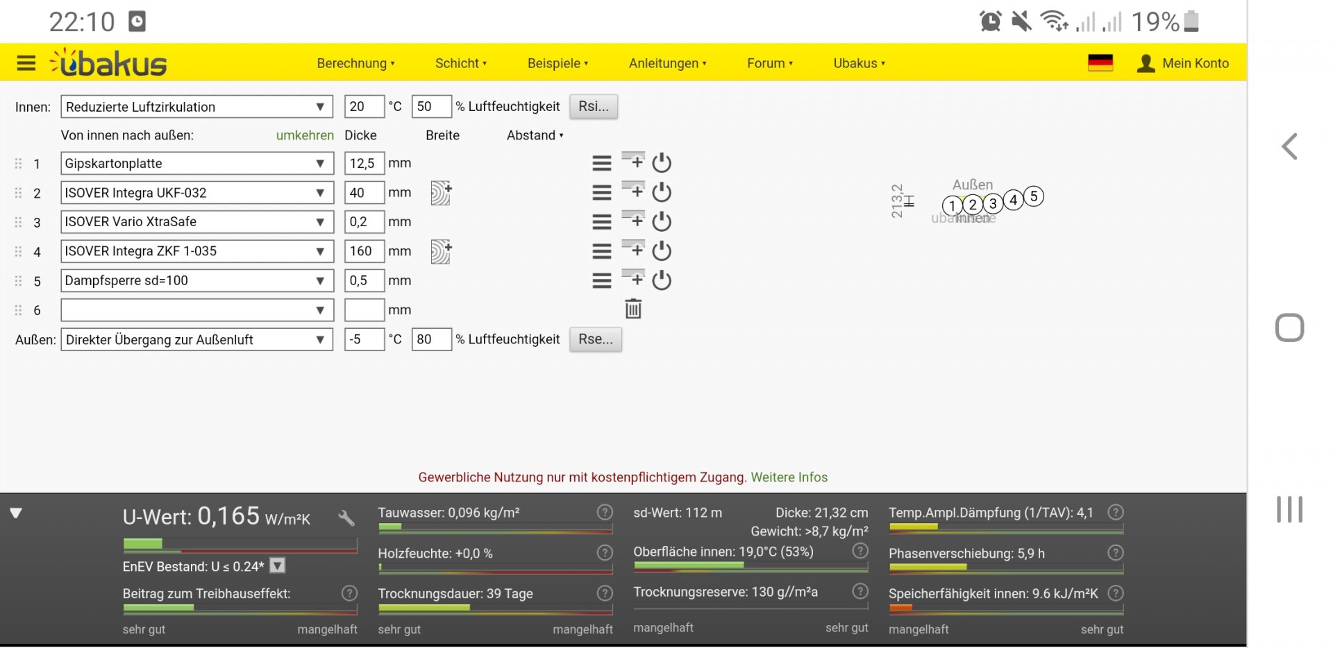

    40mm zu 160mm könnte bisschen knapp werden mit dem Taupunkt.
    Probiers bei Ubakus aus, dann weißt Du es genau.

    Danke für Deine Rückmeldung. Das habe ich schon eingegeben, solle eigentlich auch passen. Ich bin mir nur nicht ganz sicher, was ich in dem Rechner als Ersatz für die Gitterfolie eingebe, die gibts dort nämlich nicht.

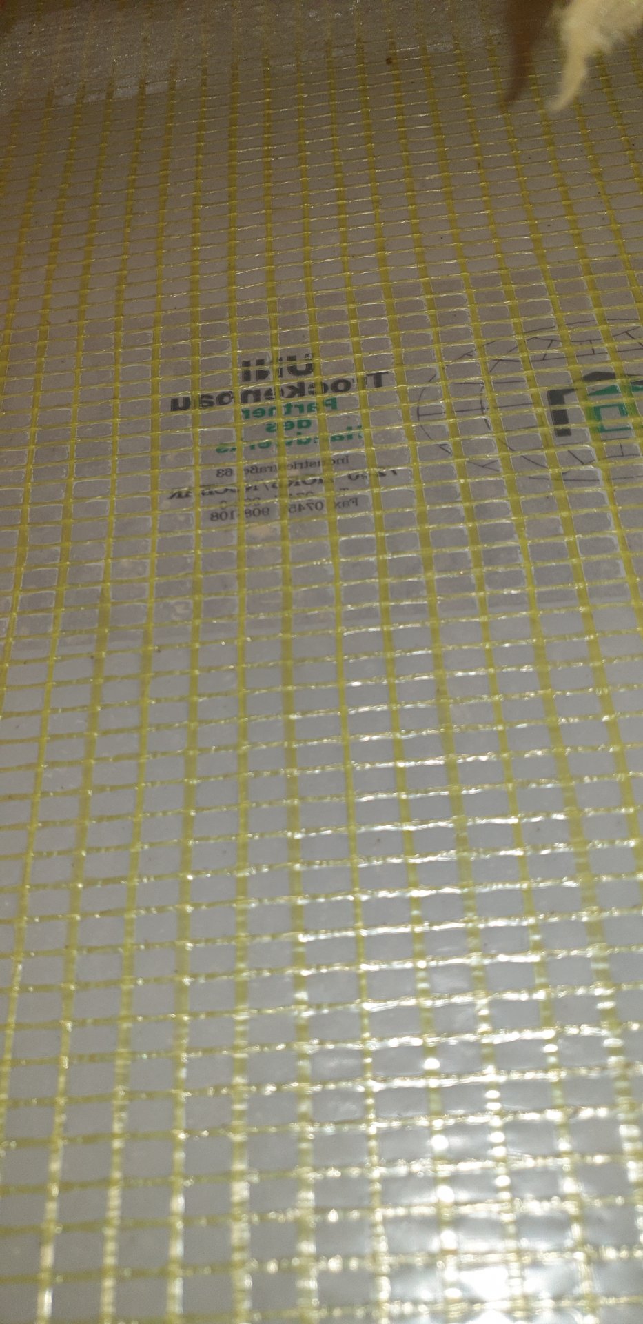

    Hier noch ein Foto von der Folie
  12. #12 simon84, 16.02.2021
    23.429
    7.000
    Diese Folie würde ich eher im Bereich Dampfsperre ansetzen, also vermutlich hoher sd Wert.
    Im U-Wert Rechner gibt es diverse "Baufolie" ich denke das kann man ansetzen.
    Bei diesen Folien ist es eh immer ein bisschen fragwürdig. Auf der einen Seite wenn neu recht dampfdicht, auf der anderen Seite oft an vielen Stellen brüchig/beschädigt.....

    Kann ich das so dann angeben wie im Anhang? Das wäre ja dann doch wegen dem Taupunkt okay oder? Oder sehe ich das falsch auf dem Bild ? Die kleine "Hintrrlüftung" von ca. 1,5 cm konnte ich dort leider nicht angeben, da zeigt es mir als "Maß" erst 30mm an.
    Also vom Gefühl her macht die Folie noch einen guten Eindruck, wie es geaamt aussieht, sehe ich natürlich erst, wenn die ganze alte Dämmung weg ist.
