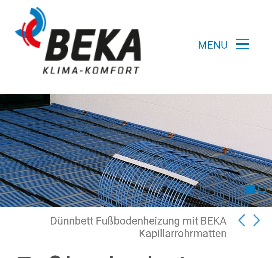

    Dünnbett Fussbodenheizung ab 3,5 mm Rohr Querschnitt ca analog minitec oder elektrisch mit Kombi HK oder HHK...

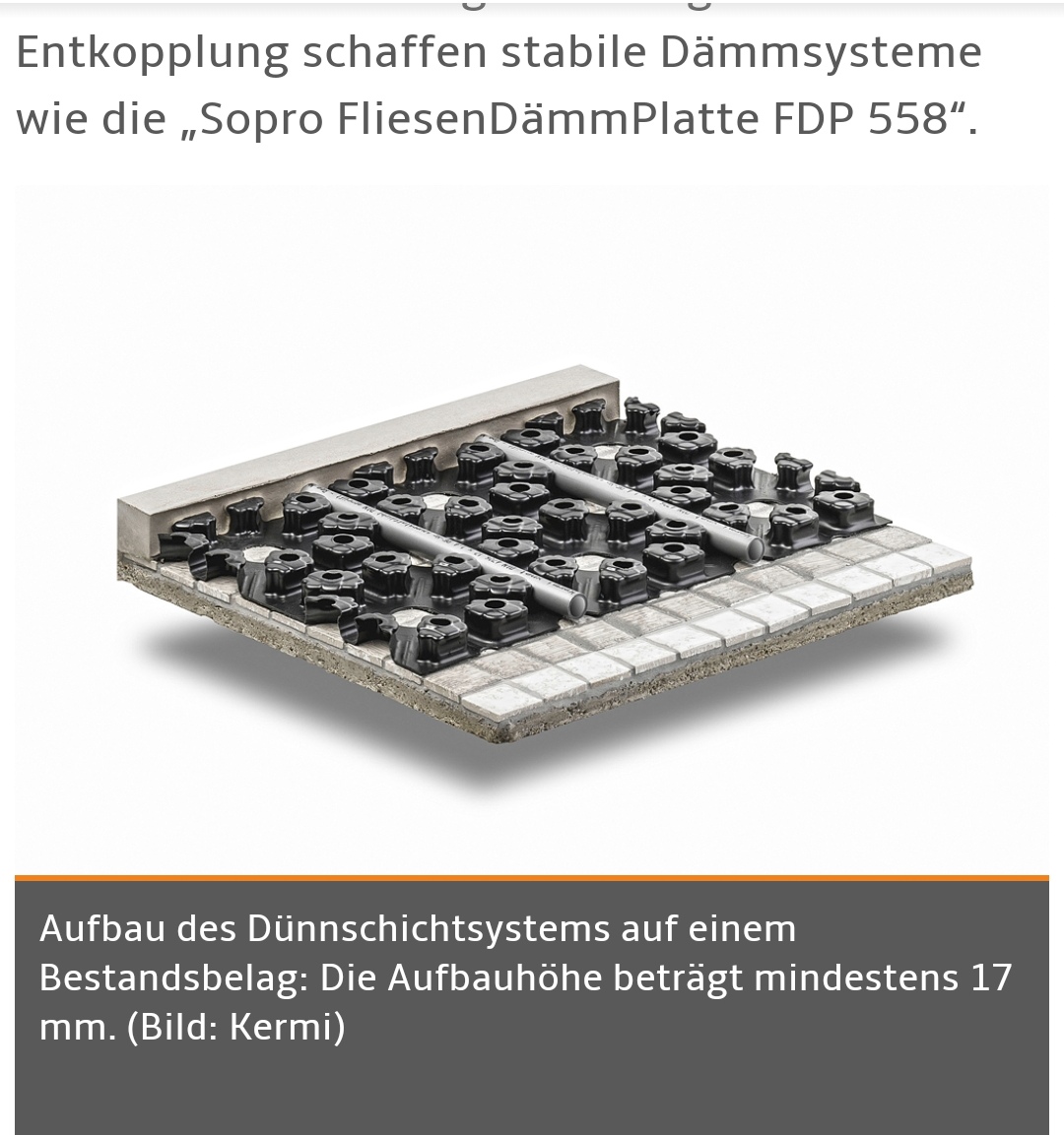

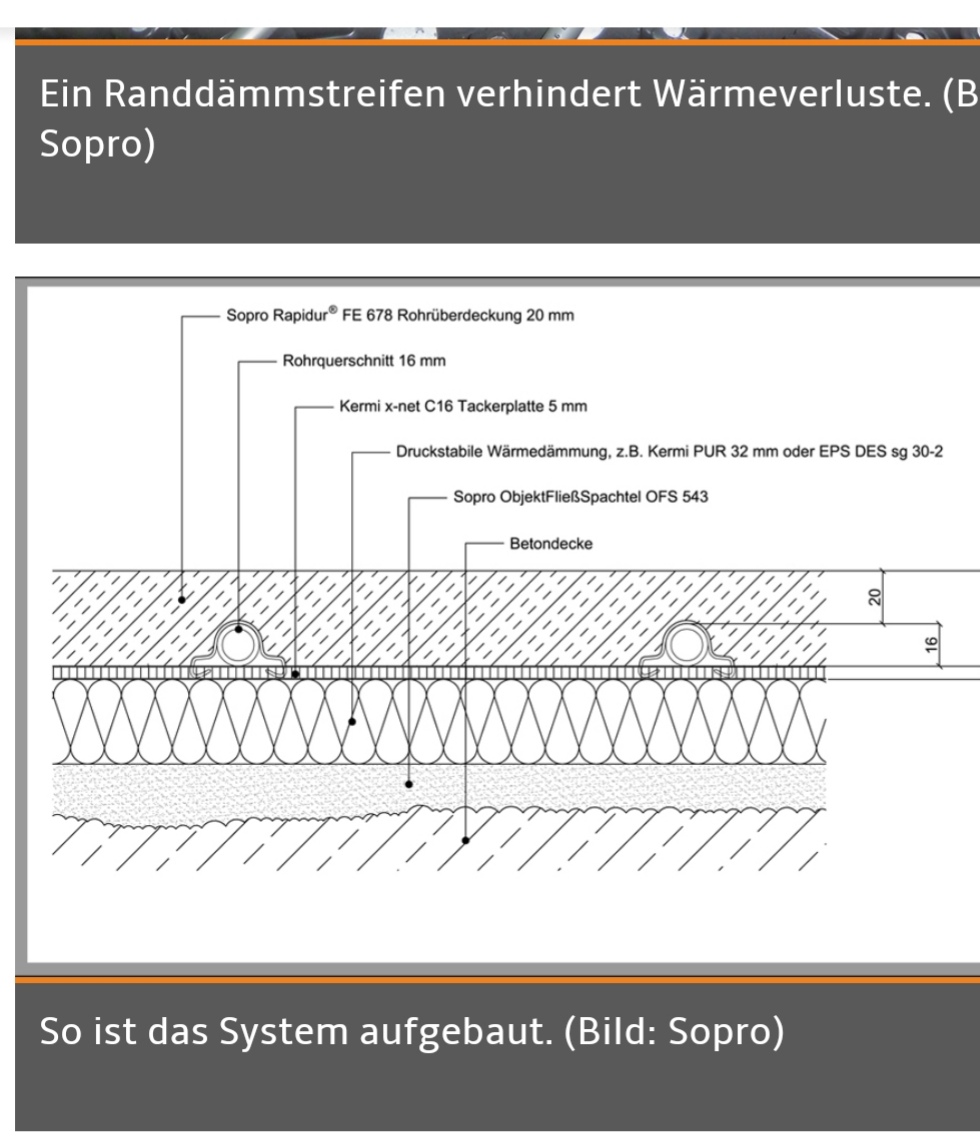

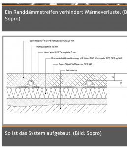

    ich hab mir nun unterschiedliche Systeme angeschaut und gegenübergestellt.
    Bodenaufbau wäre bei allen Systemen ca. 63mm und somit perfekt. Verlegeabstand: 5cm
    Einzig der Kostenfaktor ist hier auf den ersten Blick abweichend.
    Uponor Minitec
    20mm Nivelierestrich (Knauf N440)
    12mm Heizelement (Comfort Pipe 9,9 x 1,1mm)
    1mm Schrenzlage
    30mm Dämmung (PUR /WLS 024 = 1,25m²K/W)
    63mm Gesamt (ca. 1550€)
    Kermi x-net C15
    12mm Heizelement (5-Schicht-PE-Xc Rohr 12 x 1,4mm)
    1mm Schrenzlage
    63mm Gesamt (ca. 1300€)
    Selfio Dünnschicht
    12mm Heizelement (PE-RT Rohr 12 x 2mm)
    1mm Schrenzlage
    63mm Gesamt (ca. 950€)
    Gibt es hier noch qualitative Unterschiede oder Erfahrungen?
    Wie wirkt sich der Unterschied der Wandstärke der Heizrohre aus (ausser natürlich auf den Innendurchmesser...)?
    Aus Kostensicht würde ich zum Selfio-System tendieren (600€ günstiger als Uponor).
    VG,
    Michael
