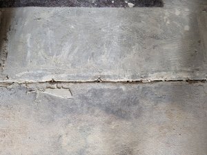

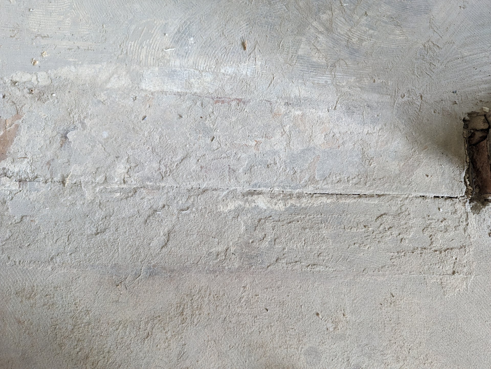

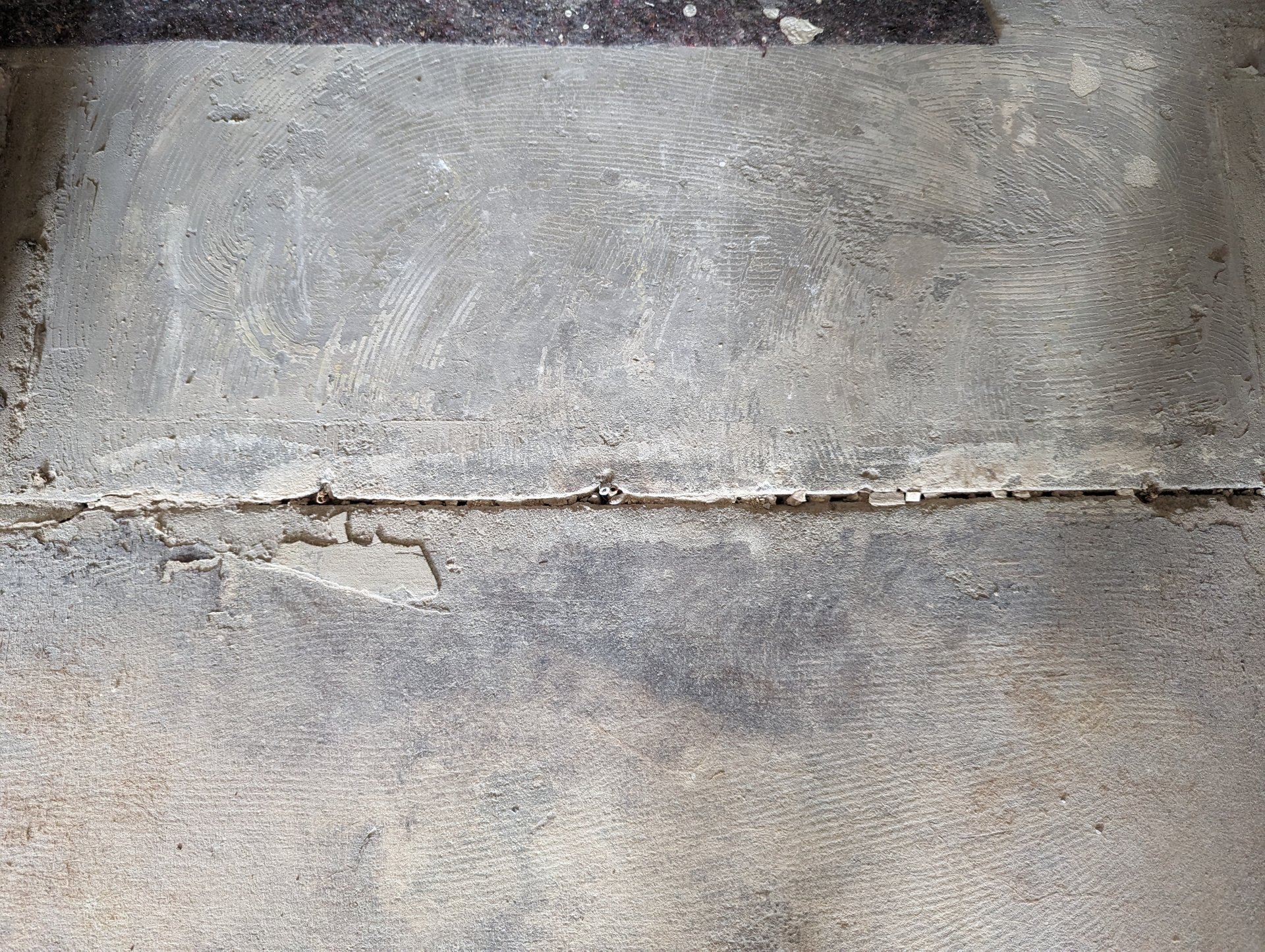

    Ich bin Eigentümer einer bisher vermieteten Kellerwohnung die zukünftig selbst genutzt werden soll. Das Haus ist Baujahr 1972. An der ein oder anderen Stelle bräuchte ich Hilfestellung.
    Konkret geht es nun um die Kabelführung.
    Zum einen möchte ich Netzwerkkabel verlegen um das WLAN zu "entlasten". Zudem muss ich auch noch Leitungen zum neuen Glasfaseranschluss legen. Zum anderen betrifft es ein Telefonkabel, welches bisher Aufputz quer durch die Wohnung lief und vorhandene Türen entlang der Türrahmen außen passierte.
    Ich habe alle vorhandenen Bodenbeläge, Tapeten und Innentüren rausgemacht. Auf den Boden soll später Designbelag der Firma Meister. Die Kabel wollte ich weitestgehend hinter Sockeln verstecken, allerdings weiß ich nicht wie ich im Bereich der Türen die Kabel verlegen soll.
    Es betrifft 3 Netzwerkkabel (Durchm. etwa 7mm) die jeweils durch je eine Türöffnung laufen müssten (Eine Türöffnung soll von zwei Kabeln passiert werden). Zudem muss das Telefonkabel 2 Türöffnungen überbrücken.
    Im Bereich der Türen ist im Estrich eine Fuge/Schnitt. Kann ich hier mit der Flex einen Zentimeter vom Estrich wegflexen und das Kabel da einfach reinlegen? Oder sollte es soweit aufgesägt werden, dass ein Leerrohr reinpasst? Oder ist das alles Quatsch, da der Estrich nicht beschädigt werden sollte? Welche Alternativen hätte ich? Ich müsste alternativ schon recht viel Schlitze in den Putz um die Türen stemmen um die Kabel zu verstecken. Oder kann man die Kabel in die Türzargen reinfrickeln?
    Was wäre die zu bevorzugende Lösung? Anbei zwei exemplrische Fotos vom Estrich im Türbereich.
    Viele Grüße
    Dave

    Solche Kabel muß man in Rohr mit wirklich ausreichendem Durchmesser verlegen.
    Also ich würde 25 mm als Minimum vorschlagen.
    Zugkästen sind auch nicht verkehrt.

    Ich möchte nicht auf die andere Seite des Raumes sondern das Kabel im gleichen Raum, auf der anderen Seite der Tür, weiterführen.
    Das hatte ich ja auch als Lösungsmöglichkeit im Eingangspost angedacht. Geht das? Wird das dann im Türsturz nicht gequetscht?
    Siehe oben, mir geht es nicht darum die Wand zu wechseln.
    Du siehst also keine Bedenken darin den Estrich für ein 25mm Rohr aufzusägen? Ich hatte hier anderswo gelesen, dass man es tunlichst vermeiden sollte den Estrich zu beschädigen um darin Kabel zu verlegen.

    Mein Verständnis:
    1. Wenn man Kommunikationskabel über den Boden verlegt, dann in einem Leerrohr auf dem Rohboden in dessen Installationszonen in einer Ebene mit druckfester Dämmung.
    2. Wenn neben und oberhalb der Türöffnung genug Platz für Installationszonen ist, dann könnte man es im Leerrohr in diesen Installationszonen unterputz verlegen.
    3. Man könnte auch sie auch auf der Rohdecke im Leerrohr in den Installationszonen der Decke verlegen, wenn man die Decke abhängt.
  8. #8 Fabian Weber, 14.06.2024
    16.528
    6.596
    Musst halt bisschen vorsichtig sein beim Türeinbau. Die Tür hat ja normalerweise etwas Einbauluft und wird dann ausgeschäumt.
