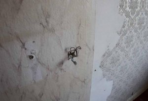

    habe bisher immer nur im Forum mitgelesen, habe nun allerdings eine Frage.
    Bei der sehr schwierigen Wohnungslage in Berlin bin ich auf eine Wohnung gestoßen, welche allerdings SEHR renovierungsbedürftig ist.

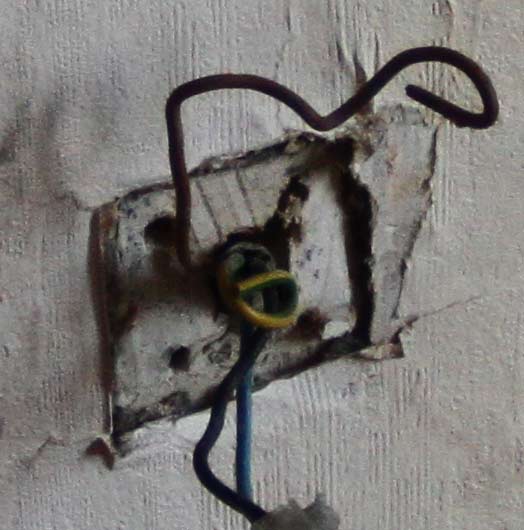

    Das schlimmste sind die Tapeten, welche vermutlich Styroportapete / Isoliertapete / Dämmtapete sind. Ich habe mal ein Foto angehangen, auf welchem man vielleicht sehen was das für eine Tapete ist. Man sieht zwischen Putz und Tapete eine dunkle Zwischenschicht, welche sich so rauszupfen lässt wie "Dämmwolle". Nun habe ich bei meiner bisherigen Recherche gelesen das der Styroporkleber sich schwer vom Putz entfernen lässt. Restkleber muss dann oft mit einer kleinern Schicht Putz entfernt werden. Nun ist unser Plan diese Tapeten (70qm Wohnfläche) zu entfernen und wenn möglich den "gut erhaltenenen" Putz weiß zu streichen. Der Notplan könnte Raufahsertapete über die alte Tapete sein? Oder dann neu zu verputzen/spachteln.
    Habt ihr Erfahrungen damit oder Tipps?
    Vielen Dank

    Vielen dank erstmal für die schnellen Antworten.
    Also die Wohnung würde ich mieten und der Vermieter würde drei Monatsmieten für eine Renovierung/Sanierung erlassen.
    Die Abkratz-Option ist wohl dann sehr schwierig und aufwendig. Dann würdet ihr also eher zum darüber tapezieren raten? Also Grundierung drauf und dann Raufaser darüber.
    Wie genau schimpft sich denn diese Art von Dämmtapete? Oder ist das eine Dämmschicht worauf dann die Tapete geklebt wurde?

    nein hab ich doch gesagt, das wird nix.
    vinyl strukturtapete.
    kratz das ab.

    nagelwalze besorgen.
    ordentlich perforieren
    mit wasser und viel spüli drin, immer wieder
    weich machen. dann fällt sie dir fast schon entgegen.

    KEINE Nagelwalze!!!
    Wenn DU da mit ner Nagelwalze rangehst, dann reißt diese "Isoliertapete so auf, dass Du sie in jedem Fall runtermachen musst.
    Entweder es geht ohne - oder komplett alles runter.
    ... und Spüli taugt auch nicht. Entweder mit nem ordentlichem Tapetenlöser (der zerstört die Struktur der Methylzellulose) oder mit stark verdünntem Kleister und dann eine Folie draufpatschen (das bleibt dann sehr lang nass darauf stehen -> Einwirkzeit)

    Ich würde es mir sehr gut überlegen diese Wohnung zu mieten, die Styroportapete hat sicher seinen Grund. (Kalte Wände und infolge Schimmel?)
    Die 3 Monatsmieten sind verlockend, werden aber nicht annähernd deinen Arbeits- und Kostenaufwand decken, genau das haben wir bei einem Bekannten erst erlebt,
    alles schön renoviert und jetzt überall Schimmel in der Wohnung, trotz elektr. Luftentfeuchter und korrektem Lüftungs- und Heizverhalten.
    Den Styroporkleber kriegst du nur mechanisch entfernt, also die ganze Tapete mit einem Spachtel ablösen und das ganze dann mit einer Giraffe abschleifen - Wenn du spachteln möchtest, überlege dir sehr gut, ob du auf Gips basierenden Spachtel nimmst, diese quillt dir bei feuchten Wänden regelrecht auf und du hast später enorme Probleme.
    Wenn du wieder Styroportapeten kleben möchtest, dann reicht es den alten Kleber nur grob zu schleifen, den Rest gleicht der mit Zahnspachtel aufgetragene Kleber wieder aus.

    Habe mich nun gegen die Wohnung entschieden, auch aufgrund eurer Hilfe.
    Wie Bauking geschrieben hat, wird diese Isoliertapete wahrscheinlich wegen Feuchtigkeit angebracht worden sein, und somit weiß man nicht was das entfernen der Tapete für Folgen haben könnte. Ich betätige mich zwar gerne handwerklich, aber diese Wohnung hätte man SANIEREN müssen, und das für drei Monats-Kaltmieten. Der Vermieter würde somit einige an Euro sparen, da diese Arbeit vom Handwerker das Vielfache kostet. Wenn der Vermieter noch nicht einmal bei Neubezug irgendetwas in der Wohnung macht, zeigt das er wahrscheinlich auch bei anfallenden Reperaturen während der Mietzeit wenig Willen hat was zu machen.
    Somit begebe ich mich wieder auf die Suche auf dem Berliner Wohnnungsmarkt und danke euch herzlich für eure Ratschläge und Tipps.
