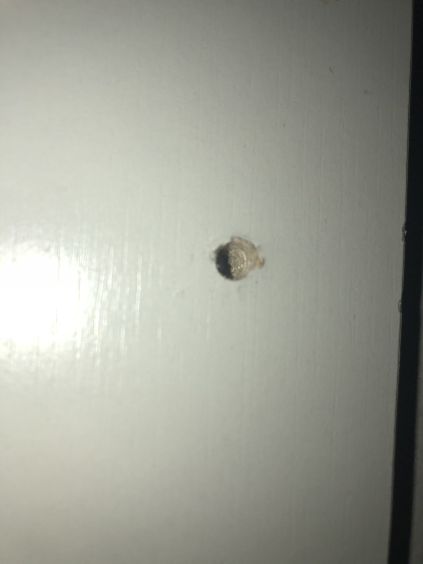

    habe neulich meine Feuerschutztür lackiert und davon noch Universalgrund von Renovo übrig.
    Nun soll mein Schreibtisch, auch einen neuen Anstrich bekommen. Kann ich die Grundierung zur Vorarbeit noch benutzten? Der Tisch Ist nicht aus Echtholz, sondern Späne, Gepresste mit Folie. Weiß nicht genau, wie das jetzt heißt, aber ich glaube ihr wisst, was ich meine. Auf der Grundierung steht, für Metall und hart PVC empfohlen, nicht Holz. Würde die Grundierung, welche auch für Holz geeignet ist, hier einen so großen Unterschied, bzw Mehrwert haben? Für Holz, wurde mir der Acryl Uni. grund empfohlen, aber will nicht unnötig Grundierung wegschmeißen.
    Danke schon mal :)
    Grundierung -Dose ist noch einmal im Anhang;)

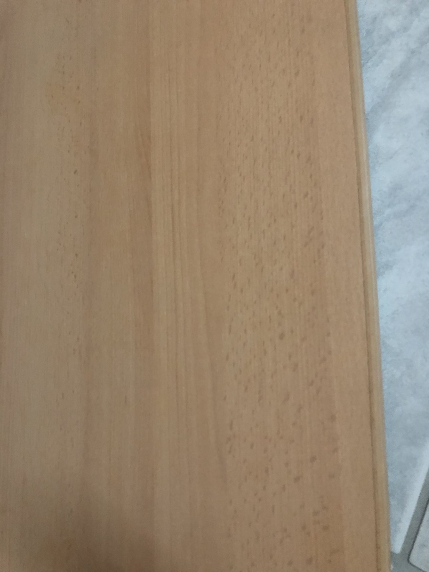

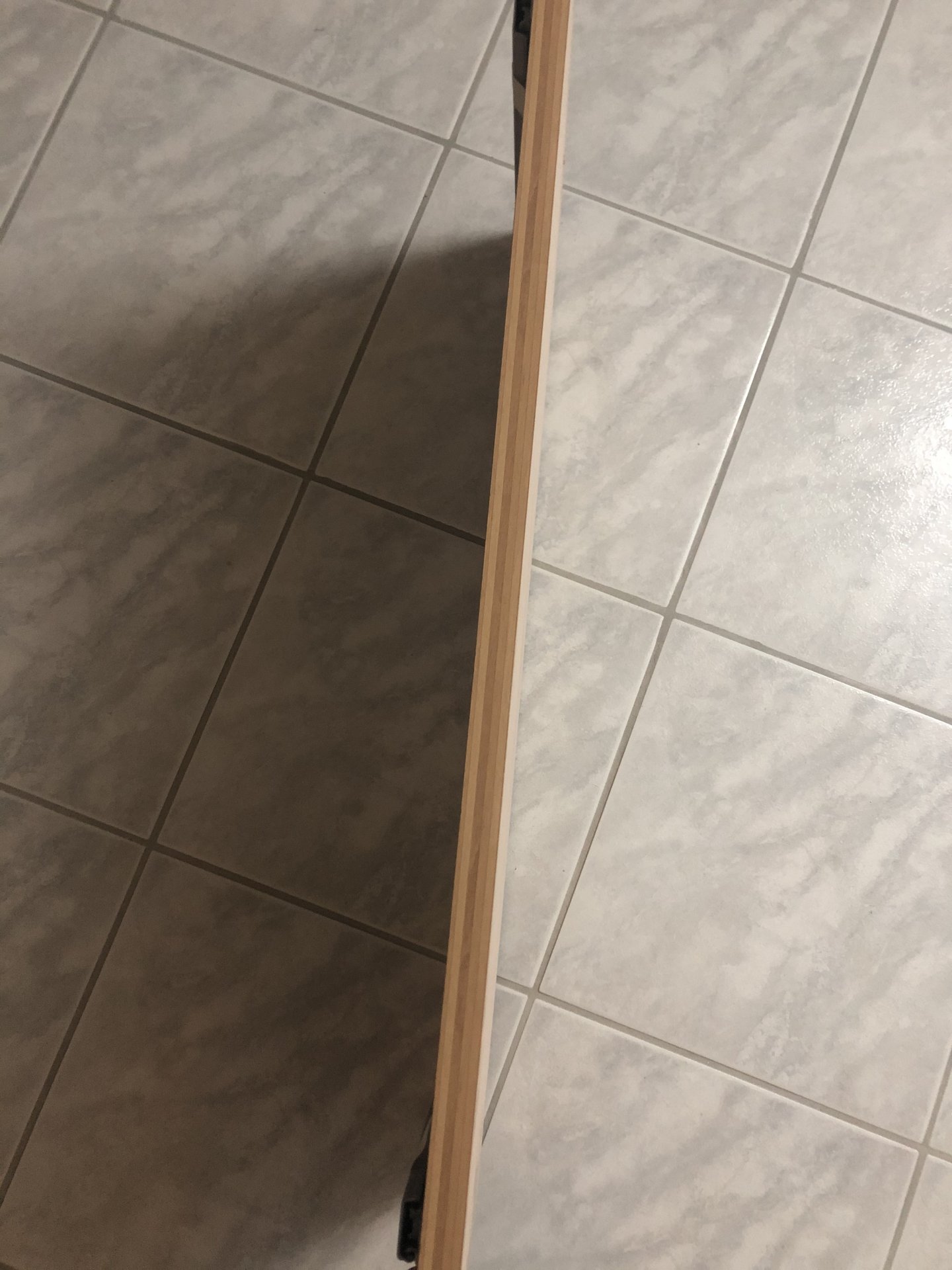

    Dein Tisch ( aus Spanplatten ) ist bestimmt Melaminbeschichtet weil du Folie schreibst. Ein Foto vom Tisch würde helfen dich zu beraten...
    Dein Untergrund wäre mit einer Melaminbeschichtung nicht saugfähig, deswegen frage ich..

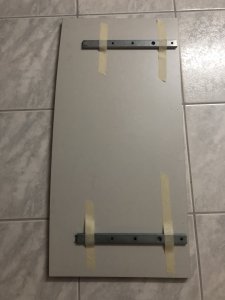

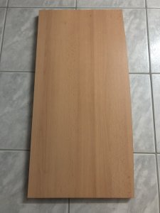

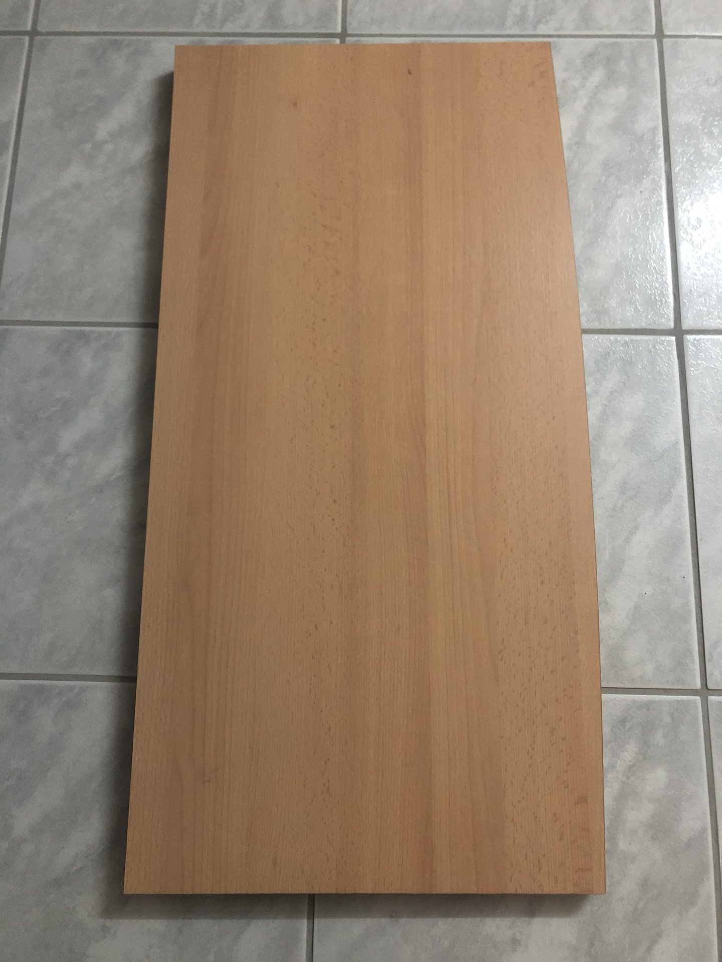

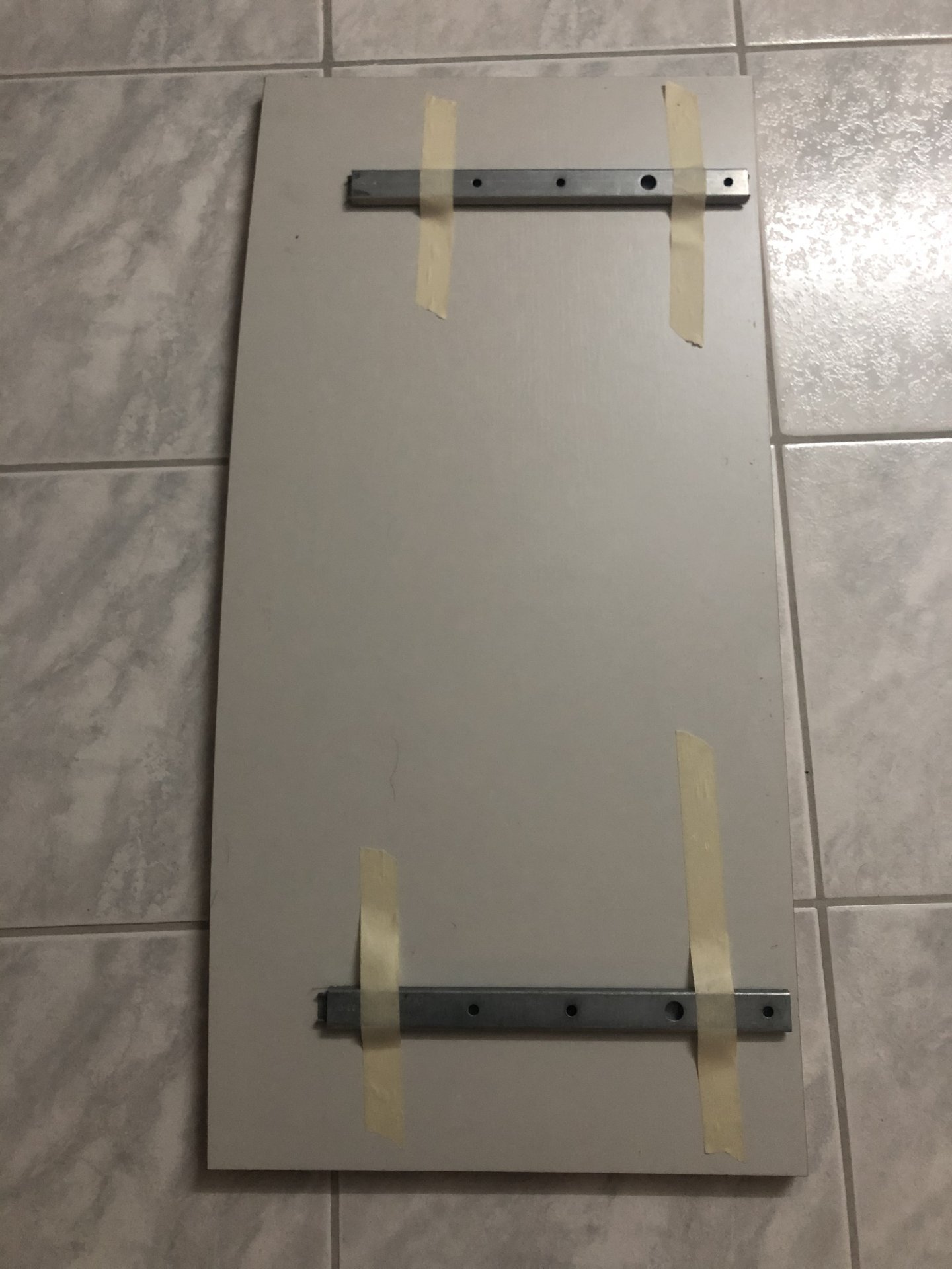

    Moin,
    ist eine alte Platte von dem Tisch, habe den mal umgebaut, da diese mich gestört hat. Ist aber genau so wie der Tisch.

    Also Melaminbeschichtet
    Ganz ehrlich auf deiner Grundierung steht PVC als Anwendungsbeispiel das hab ich noch nie gelesen oder gehört wenn ich ehrlich bin, dass kann ich mir auch chemisch nicht erklären mit der Haftung dann von der Grundierung auf solchen Materialien, die Grundierung müsste eigentlich sich abblättern auf solchen bzw der Oberfläche wenn mich fragst..
    Melaminbeschichtung ( auch Kunststoff ) weißen halt eine Deckschicht auf, die sehr feuchtebeständig ist, siehe z.b ein Laminat-Boden auch mit Melamin, da haftet auch sicherlich keine Grundierung..
    probiere mal bitte auf deinem alten Tisch ein kleines bisschen aufzutragen und berichte bitte uns davon ob die Haftung funktioniert, wie gesagt ich tendiere stark zu Nein.. Danke dir

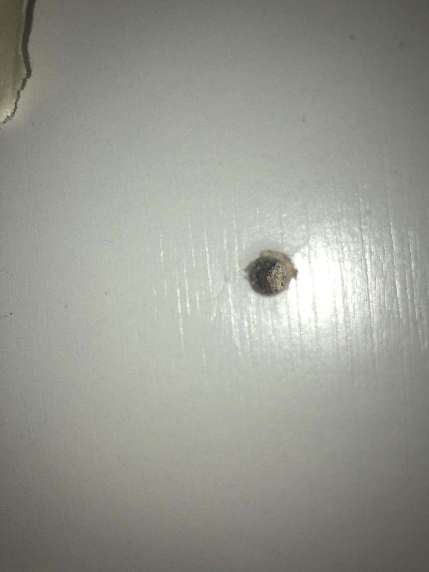

    Moin,
    habe gestern schon einen Testanstrich gemacht und mir gerade angeschaut. Hat eine sehr gute Haftung. Grundiere den Tisch also wahrscheinlich damit. Ich warte noch bis Sonntag, bis die Entscheidung ganz feststeht :) LG

    Ich hab mich nochmal bei einem Hersteller vom Lack Informiert, also mein Lieferant, in der Grundierung müsste Nitro im Lösemittel mit drin sein, der sich in die Oberfläche frisst sozusagen ( aggressiv) und somit haftbaren Untergrund hat ... war mir total neu.. Na dann hauptsache wieder was gelernt..:bierchen:
