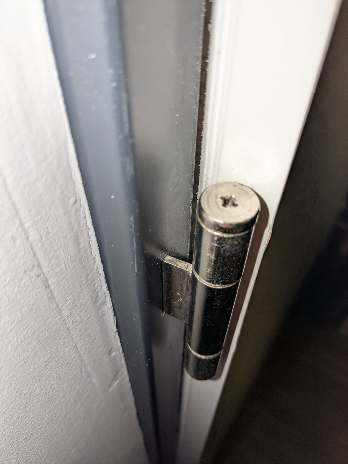

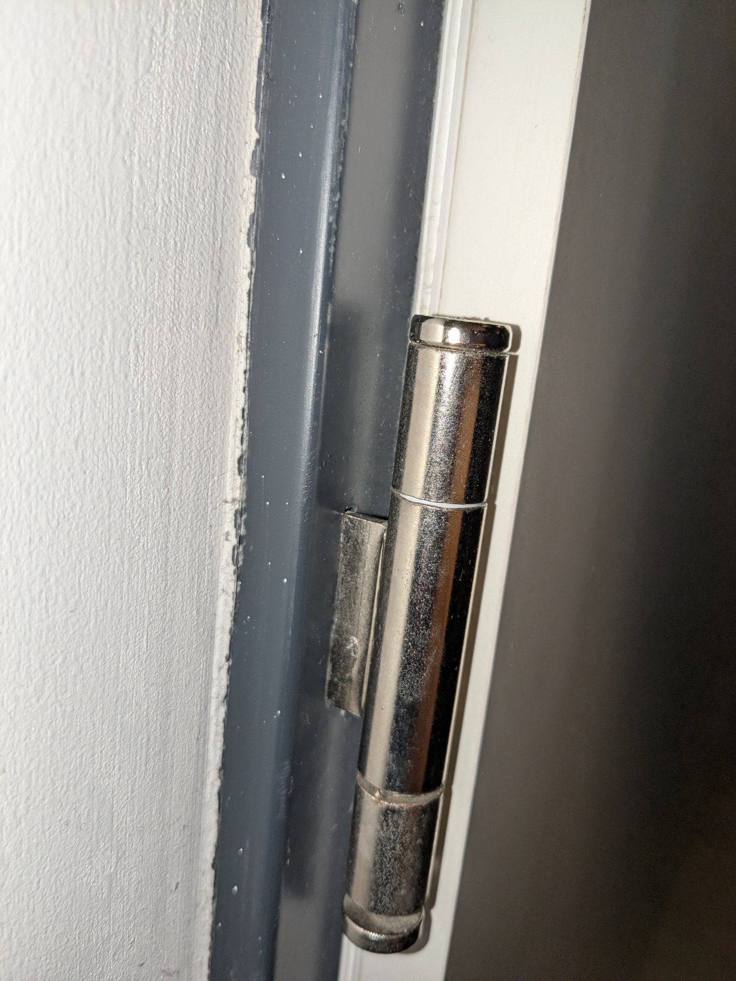

    Guten Abend,
    bei mir ist heute plötzlich das obere Türband aus dem Rahmen gerutscht, sodass die Tür nicht mehr schließbar war.
    Ich habe es gerade geschafft, das ganze provisorisch zu reparieren, aber ich denke dass zumindest eines der Bänder ersetzt werden muss.

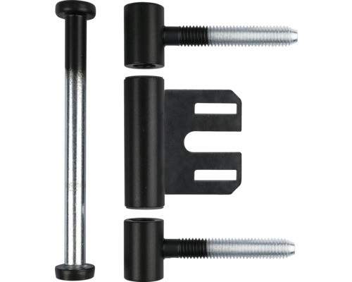

    Ich finde leider nicht so viel Material dazu online, insbesondere zu meiner Ausführung des Türbands.
    (wie das hier)
    Ich habe 2 Bilder angehangen, wie das ganze aktuell aussieht,
    Oben war vorher das Band soweit herausgerutscht, dass der Beginn des Auschnitts in der Mitte sichtbar war.
    Das Obere sieht für mich auch deutlich verbogen aus, daher denke ich dass das ohnehin ausgetauscht werden muss.
    Oben
    Unten
    Hier wäre jetzt noch meine Frage: Wenn ich mir im Baumarkt ein Ersatzteil beschaffe, reicht es alleinig den Mittelteil/Rahmenteil des Türbands auszutauschen, oder könnte das Probleme machen?
    Ansonsten wäre ich generell noch dankbar für alle Hinweise und Tipps dazu :)

    Schon versucht die Inbusschraube die den Klemmblock festsetzt einfach wieder festzuziehen?

    Ja ich hatte oben die Inbusschraube etwas gelockert und konnte das ganze wieder etwas reinschieben. Das obere Band ist aber leider verzogen, deswegen habe ich es nicht geschafft es weiter reinzuschieben, als man auf dem Bild im Ursprungsbeitrag sieht.

    bitte mal die andere seite fotos einstellen

    Es reicht das Mittelteil auszutauschen, aber ich bin davon überzeugt, dass du das vorhandene Band weiter verwenden kannst.
    Sollte der Lappen verbogen sein, dann kannst du den richten - wenn das Band nicht weiter rein geht, dann mit dem Hammer und einer Holzunterlage liebevoll zureden. Die Klemmblöcke öffnen nicht immer sauber und dann ist es so stramm, dass es liebevolle Gewalt braucht.
