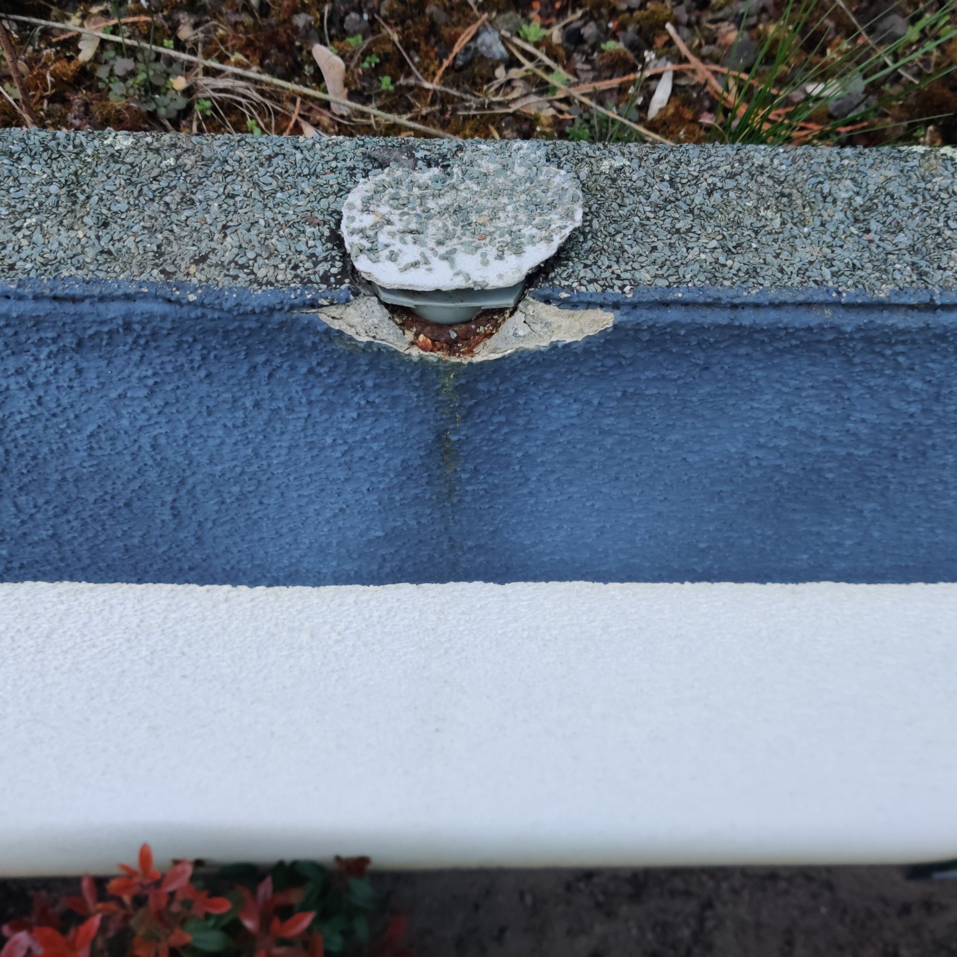

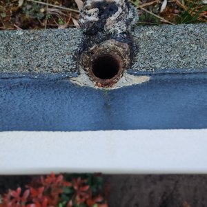

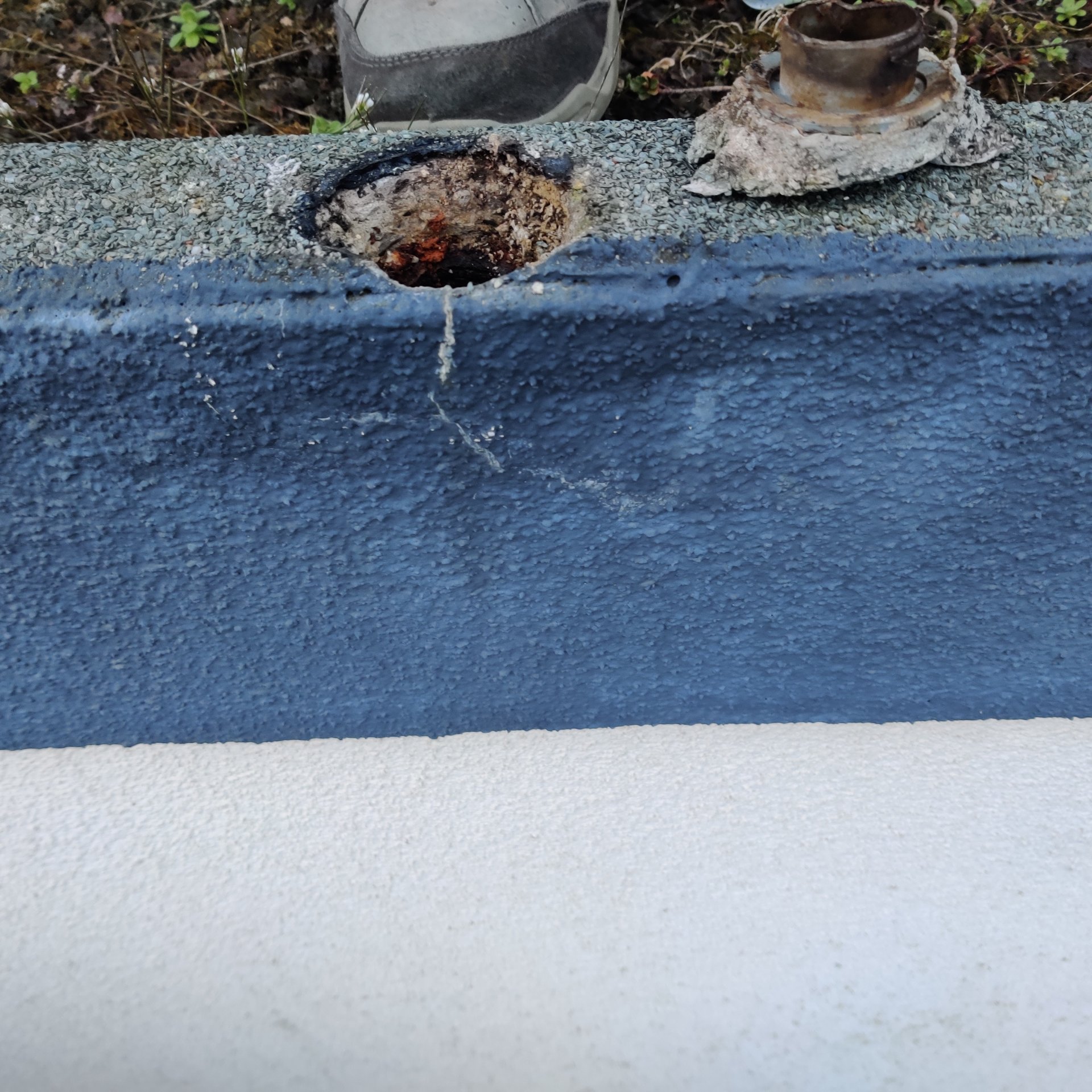

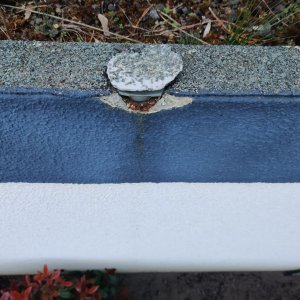

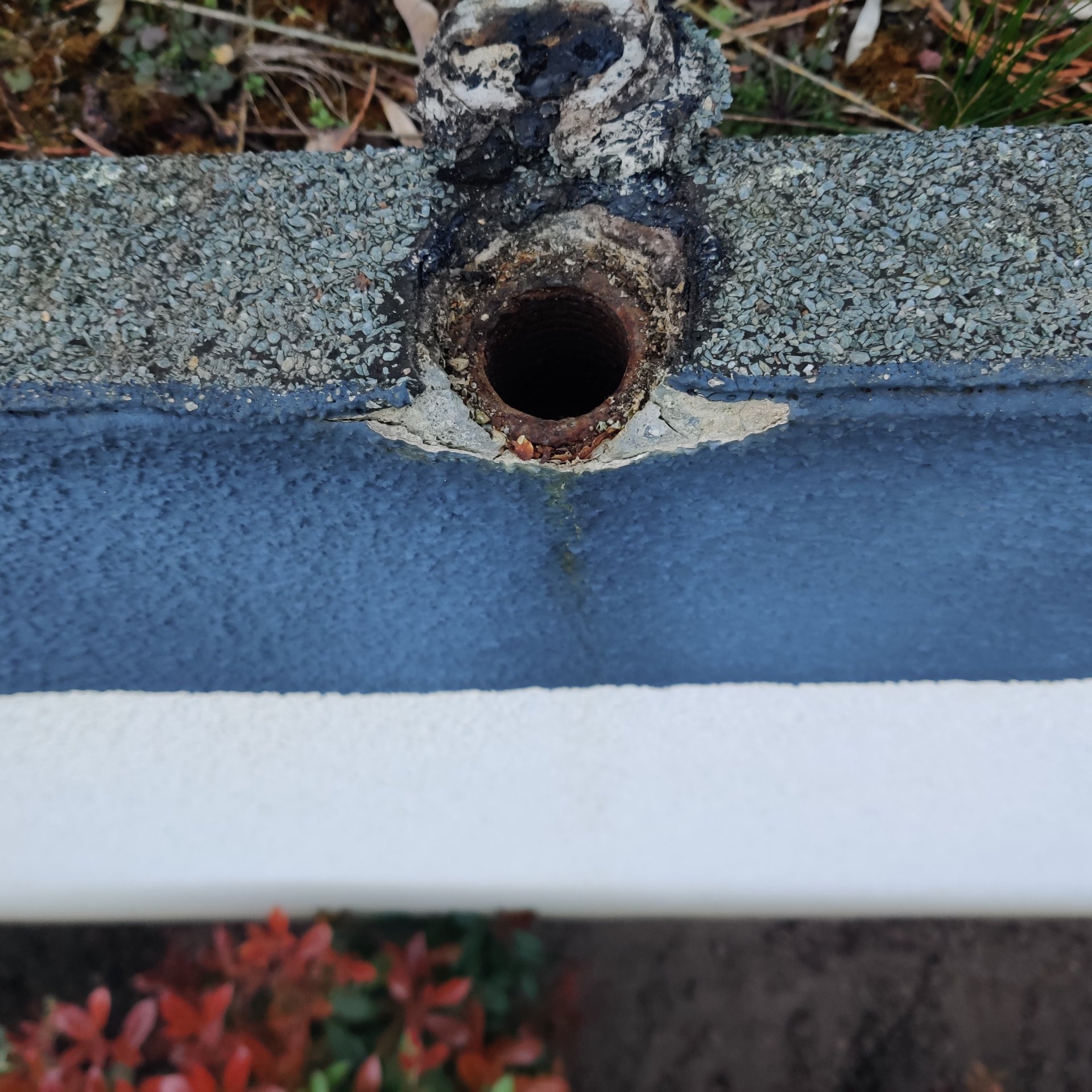

    Guten Tag an alle,
    ich hoffe, ich bin mit meinem Anliegen in dieser Rubrik richtig. Die Attika unserer Fertiggarage ist nach fast 10 Jahren nach ihrer Installation beschädigt. Der Beton bröselt.
    An einer Längstseite der 6*3 m Garage befinden sich zwei Kranhülsen, die seinerzeit offensichtlich mit Plastikstopfen und Silikonmasse abgedichtet waren. Die Dichtung hat wohl nicht gehalten, Wasser ist im Laufe der Zeit eingedrungen, die Hülsen rosteten, der Beton erhielt Risse und platzte teilweise ab, siehe Fotos unten.
    Nun liegt mir ein Reparaturangebot des Herstellers vor. Die Kranhülsen und der lose Beton sollen frei gelegt werden, die freigelegten Stellen neu verspachtelt, ein Teil Schweißbahn aufgeklebt sowie die verputzten Stellen neu gestrichen werden. Dafür werden gut 640 EUR brutto veranschlagt.
    Einerseits ärgert es mich, nach der verhältnismäßig kurzen Zeit mit dem Problem konfrontiert zu sein. Andererseits muss es ja gemacht und selbstverständlich auch bezahlt werden.
    Denkt Ihr, dass das stimmig ist?
    Über einen kurzen Hinweis freue ich mich.
    Dank und Gruß
    Egon

    Wenn’s keinen Schönheitspreis gewinnen soll einfach ein Stück beschieferte Schweißbahn-notfalls mit Heißluftfön- drüberkleben.
    Allround- Spachtelmassen gibts in jedem besseren Baumarkt.

    Es geht doch nur darum, das weitere Korrodieren zu verhindern und das Loch, bzw. die zwei Löcher, dauerhaft zu verschließen. Dafür braucht’s keine Fachfirma und den Hersteller schon zweimal nicht.
    Wenn du es dir nicht zutraust, frag nen Freund, Bekannten, Nachbar...der dir dabei hilft.
    Tipp für die Zukunft: Haus+Hof zweimal im Jahr (vor / nach dem Winter) auf Schäden (und seien sie noch so klein) und Defekte inspizieren.

    Google mal Epoxidharzmörtel.
    Damit verschließt Du die Löcher.
    Und dann klebst Du ein Stück kaltselbstklebende Bitumenbahn drüber.
