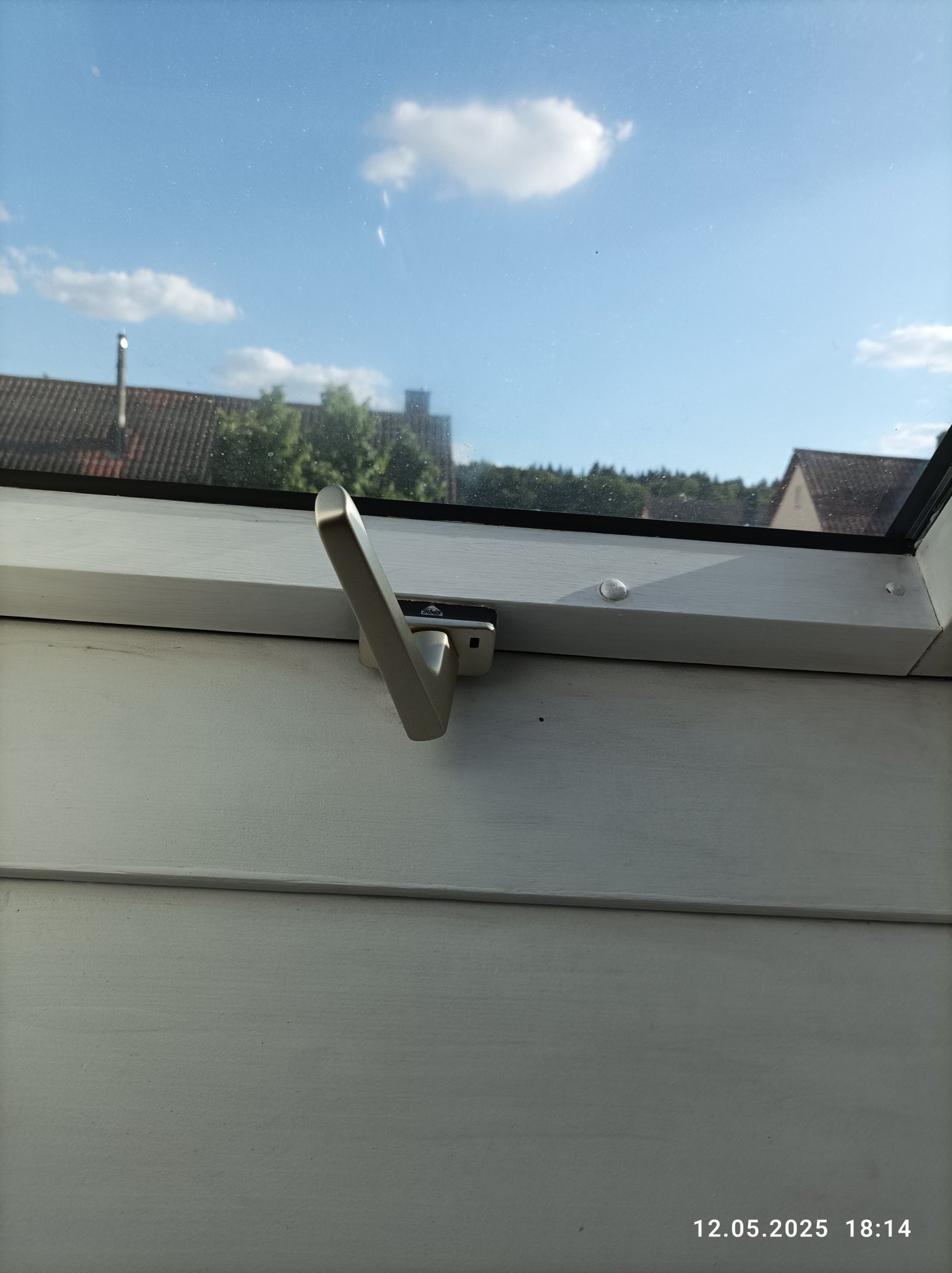

    Das Fenster kann zwar geöffnet und geschlossen werden, es ist beweglich. Hat man allerdings das Fenster geschlossen, kann man es nicht mit dem Drehgriff arretieren. Der Drehgriff lässt sich nicht mehr bewegen.

    Lässt sich der Griff im geöffnetem Zustand bewegen?

    Nein. Er ist völlig blockiert.

    Mal anschrauben und gucken.

    Fester oder weniger zuziehen bringt auch nichts?

    da wird ein Teil im Getriebe gebrochen sein.

    Könnte man in so einem Fall reparieren oder müsste das Fenster ausgetauscht werden?

    Das weißt du erst nach der Demontage würde ich sagen aber bei Velux gibt es viele Ersatzteile.

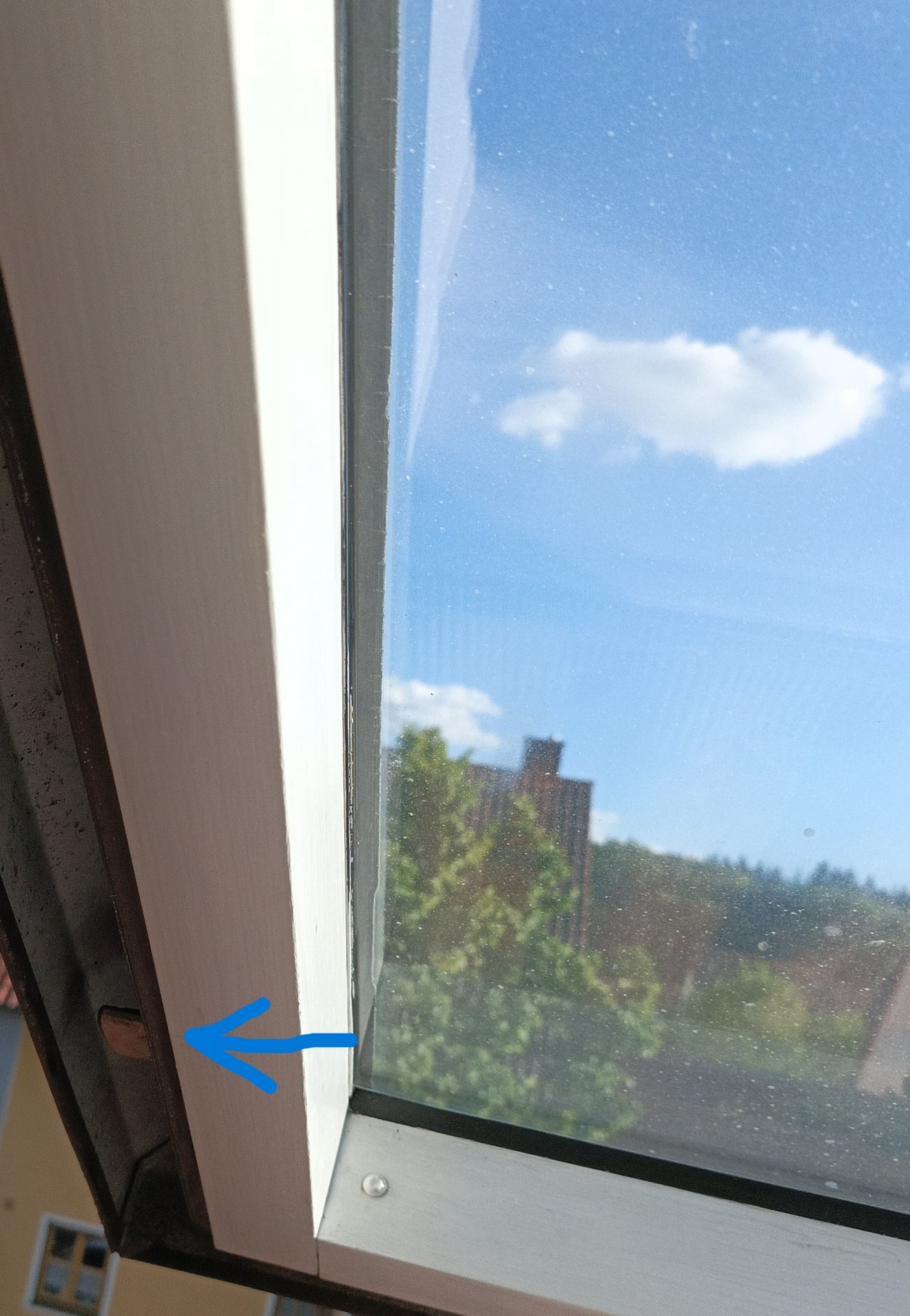

    Das ist ein Roto-Dachfenster
    Schau mal am Fensterflügel ganz unten, seitlich ob sich der Halter der Feder vom Flügel gelöst hat. Das ist ein kleines Aludruckgussteil, welches ganz am Fensterflügel anliegen sollte. Hat es sich auch nur etwas gelöst, dann rate ich zu einem neuen Fenster. Wenn ich es richtig weiß, dann gibt es für diese Baureihe keine Ersatzteile mehr.

    Genau, du tauschst ein kaputtes Fenster gegen ein genau so schlechtes Fenster! *ironieoff*
    Diese Baureihe hat in meinen Augen ein Konstruktionsfehler. Genau das oben von mir beschriebene Metallteil wird in ein Stirnholz geschraubt. Finde den Fehler.
    Der Hauptgrund warum diese Baureihe getauscht wird, ist weil genau dieses Bauteil herausbricht. Ich halte von Roto generell nichts mehr. Die Beschläge sind einfach unterirdisch schlecht konstruiert und gebaut. Dabei reden wir über eine Firma, die spezialisiert auf Fenster- und Türbeschläge ist. Ich habe bis jetzt in jeder Baureihe häufig Probleme gehabt, welche mit der Mechanik zu tun hat. Solche Probleme hatte ich bei Velux bis jetzt noch nie.

    Ich hätte auch nur den Beschlag gewechselt und nicht das ganze Fenster.

    Wenn es das ist, was ich denke, ist das Holz am Fensterflügel weich, die Schraube hält nicht. Da ist nichts mit tauschen.

    Danke!
    Es war ein Wartungsdienst da. Der Kundendiensttechniker hat die Riegel unten mit einem Wartungsöl (S407) gut eingesprüht und ruckartig, kräftig am Griff gedreht. Jetzt geht es wieder einigermaßen. Das Gestänge ist noch ok. Die ungefähren Kosten werde ich nachtragen.

    Das spricht sehr dafür das das Fenster nie "Gewartet" wurde... :28:
