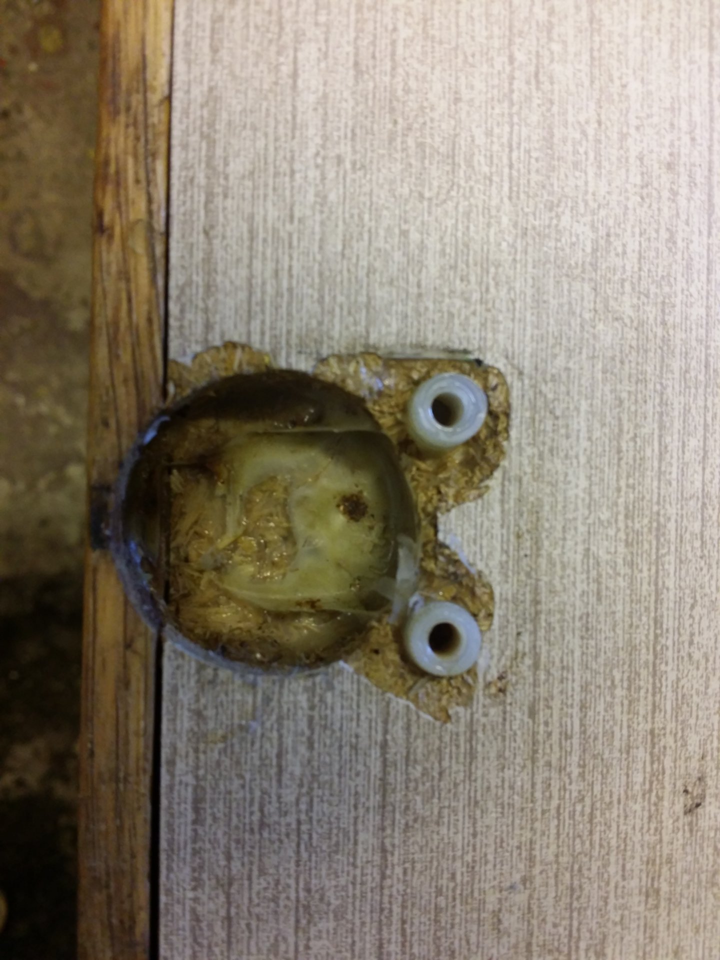

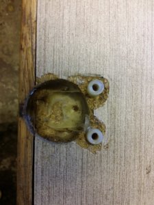

    Ich möchte eine MDF-Schranktür reparieren und hierzu ein Loch mit 35mm Durchmesser mit Tischbohrmaschine als auch Forstnerbohrer bohren.
    Jetzt frage ich mich, was die runden Hohlzylinder aus Plastik sind, welchem Zweck sie dienen und wo ich sie herbekomme, falls ich sie wirklich benötige.

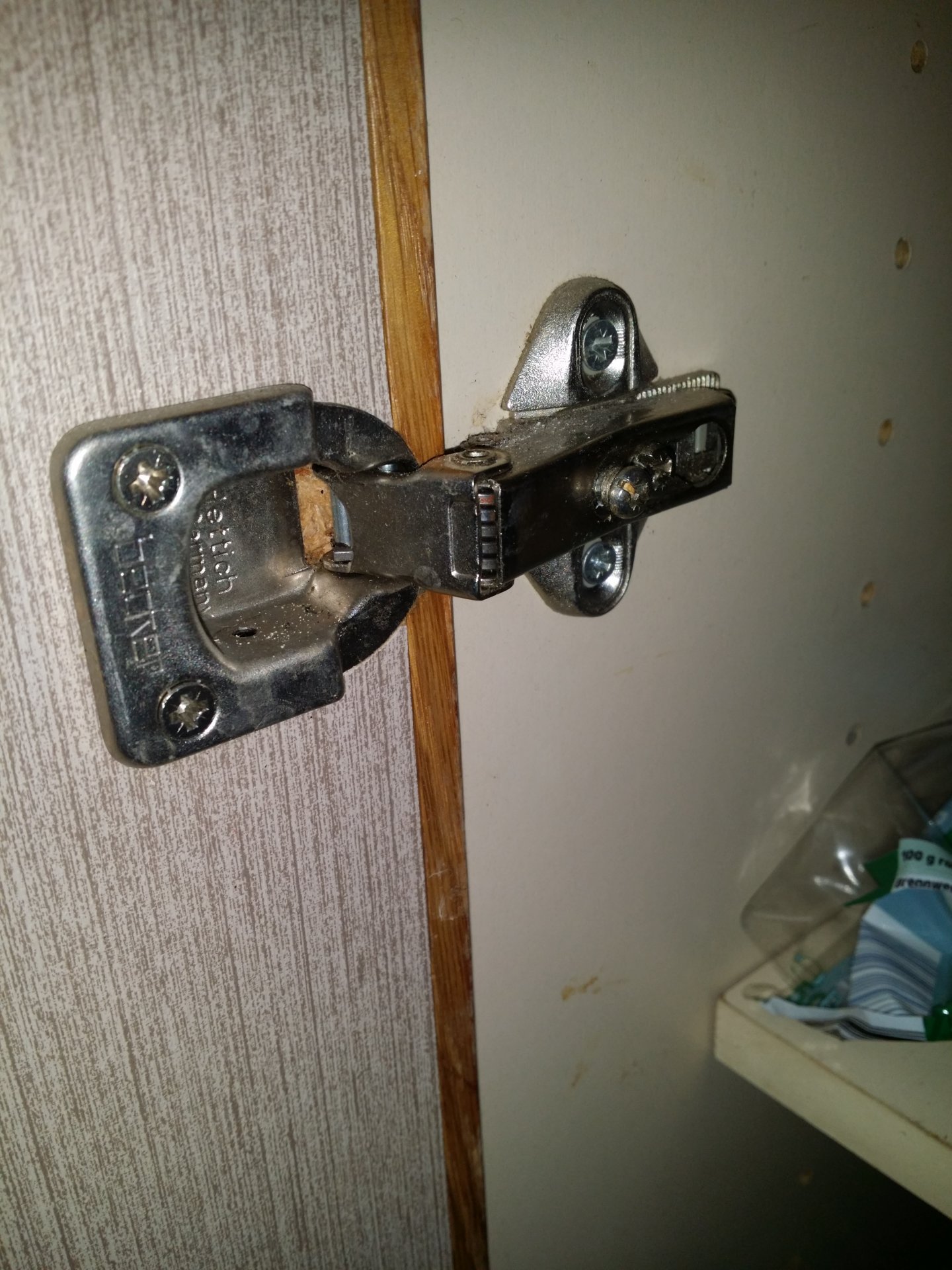

    Dann würde ich noch gerne wissen, um welchen Typ Scharnier es sich hierbei handelt:
    • Öffnungswinkel?
    • Standard-, Dicktür-, Dünntür., Winkel- oder Falttürscharnier?
    • einliegend, halb oder voll vorliegend?
    Interessieren tue ich mich dabei für Produkte von Hettrich.
    Zur besseren Beurteilung habe ich ein Bild des montierten Scharniers an einer intakten Tür beigefügt:

    Das sind Dübel zur Scharniertopfmontage. Aber vielleicht sind die noch zu gebrauchen.
    Rest weiß ich nicht. Ich würde die Scharniere immer komplelt ersetzen, also alle 2 oder 3 an dem Flügel. Aber das ist nur meine Meinung. Wenn man eins findet, was zu den anderen passt, kann man das möglicherweise auch einzeln tauschen.

    Das Topfscharnier welches in das ausgelutschte Loch gehört gibt es nicht mehr? Dann kauf dir ein neues welches von den Abständen zu den anderen passt oder kauf ein komplettes set neu. Dann hol dir ein Set Epoxy Kleber und kleb das Topfscharnier in die ausgelutschte Senke ein. Bei den beiden Plastikröhrchen handelt es sich um Dübel für die Schrauben zur Fixierung des Topfscharniers. Wenn diese Dübel ausgelutscht sind steckst du einen Streichholz rein bevor du die Schraube reindrehst.

    Ich vermute eher dass das eine Scharnier verloren gegangen ist oder ?
    das sieht nach Küchenschrank vor, würde ein Scharnier ausbauen, mitnehmen und im Fachhandel ein passendes raussuchen lassen.
    bei IKEA gibts die Dinger auch....
