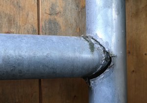

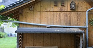

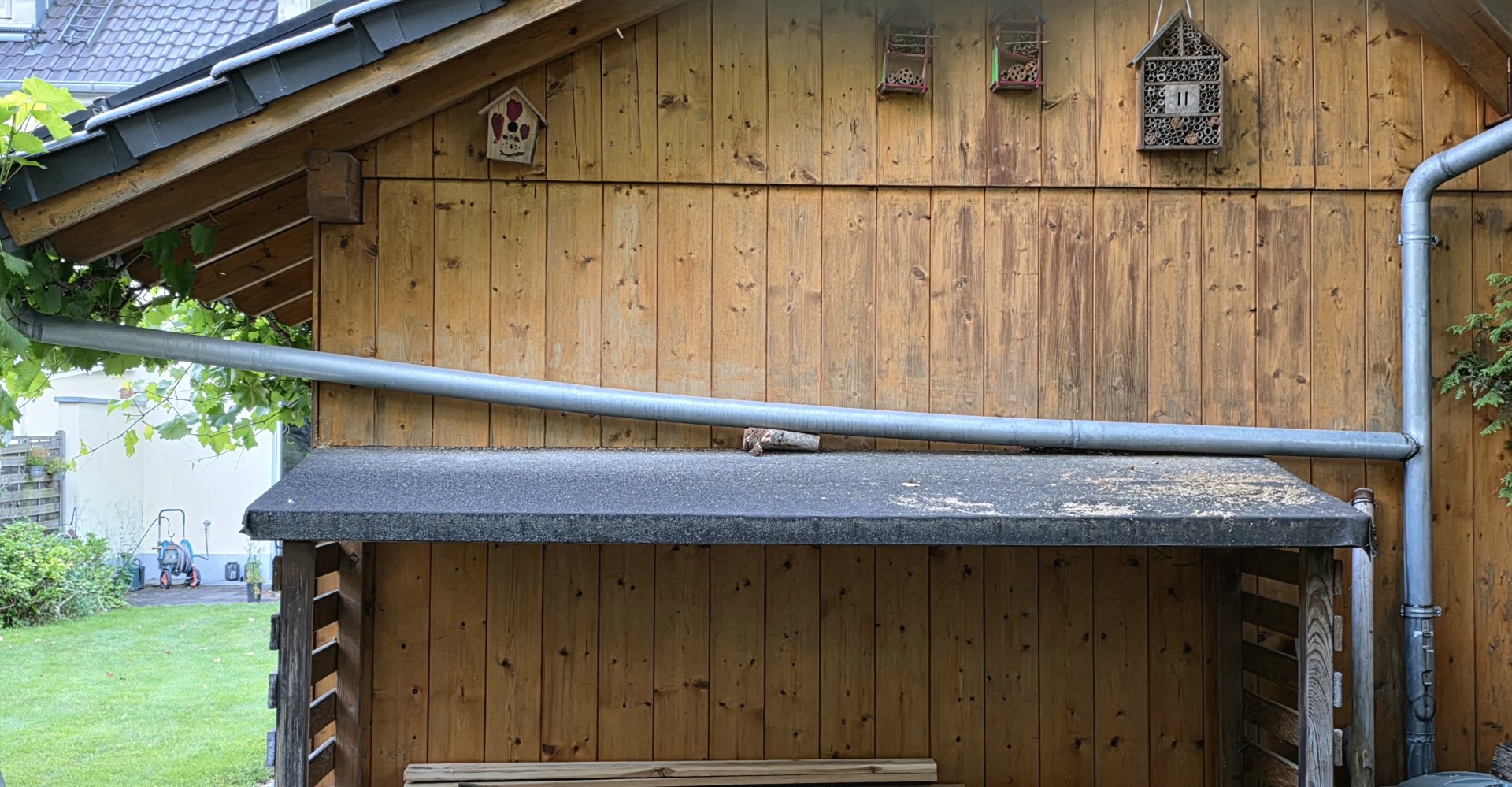

    Vor 15 Jahren wurden von einem Spengler diese Regenrinnen und Fallrohr Arbeiten an einem Gartenhaus neu erstellt.
    Links und rechts Regenrinne, wird auf ein Fallrohr geführt und versickert, bzw. in eine Regentonne geführt.

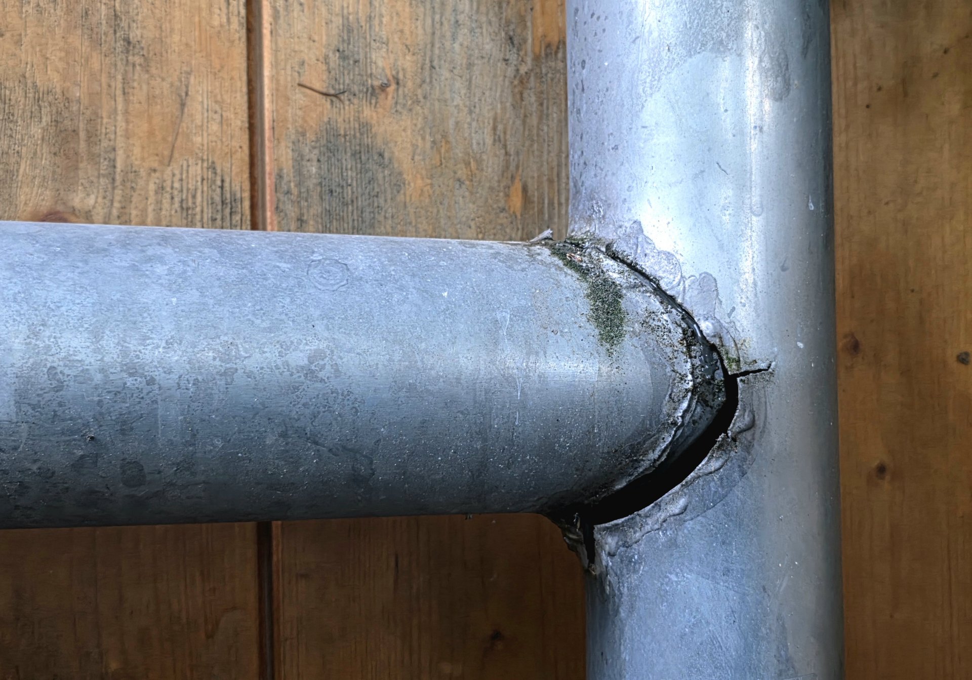

    Problem: das schräge Querrohr von links (Länge 3m) hing immer mehr durch, lag zum Schluss schon ab der Mitte voll auf dem Vordach auf. Das Rohr ist durchgängig sauber, Durchfluss funktioniert perfekt, daran liegt es nicht. Habe jetzt da heute einen Holzklotz drunter geschoben der hebt es wieder deutlich an, trotzdem ist auf der rechten Seite der gelötete Anschluss komplett gerissen. Wie repariert man sowas am besten?
    Vielen Dank für Ratschläge!

    Zusätzliche Rohrschelle und neu verlöten.

    Danke, aber reisst das dann nicht wieder, weil das Schrägrohr weiter durchsackt? Und kann man das oxidierte Rohr nochmal löten? Und wie überbrückt man die Lücke, die durch die immer stärkere Durchbiegung entstanden ist?

    Die Rohrschelle in der Mitte des Rohres anbringen, dann sackt nix mehr nach unten ab.

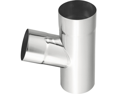

    Gibt doch sicher auch T-Stücke für Fallrohre. Und wenn es kein 90 Grad T-Stück gibt, dann könnte man das waagerechte Rohr am Ende des Vordaches 2x abknicken lassen.
    Man sollte also auch ohne Löten auskommen.

    Gibt es (in unterschiedlichen Ausführungen), nennt sich Fallrohrabzweiger, z.B.:

    Danke für alle Tipps! Kann man auf diesem oxidierten Titanzink noch löten?

    Eigentlich nicht:
    - Als ich neue Dachrinnen für meinen Dachdecker abgeholt habe, meinte er: Leg die in die Garage, sonst oxidieren sie, da kann er sie schlecht löten.
    - Bei meiner Mutter war ein Dachdecker, der eine 20 Jahre Dachrinne mit Silikon repariert hat (günstige zeitwerte Reparatur). Auch er meinte, löten geht nicht, wenn dann alles neu. Hat am Ende nix gekostet - man kannte sich :).
    - Mach diesen Fallrohrabzweig dazwischen.
    -- Den oberen Teil vom Fallrohr kannst du auf alle Fälle nehmen. Beim unteren musst du sehen, ob du den etwas aufgebürdelt bekommst. Ansonst einfach den 1m neues Fallrohr mit Muffe holen.
    - Mach das waagerechte Rohr mit Schellen an der Wand fest.
    Ist er auch undicht?
    Wenn nur ein paar Tropfen Wasser runter laufen sollte das doch ok sein. Bei Regen und Sturm käme ja da auch Wasser hin.
