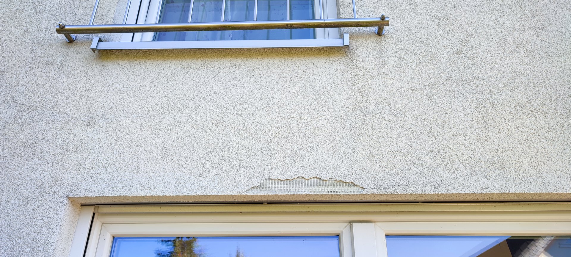

    Ein herzliches Hallo in das Forum.
    Ich benötige Eure Hilfe. An meiner 12 Jahre alten WDVS Fassade hat sich an der Wetterseite oberhalb eines Fensters der Putz gelöst. Als Ursache vermute ich einen Wassereintritt an der Fensterbank oder der Befestigung des Fenstergitters. Das Wasser ist wahrscheinlich hinter der Fassade nach unten gelaufen und hat sich dann oberhalb des Fensters gesammelt und durch Frost den Putz gelöst. Die Fassade sollte eigentlich dieses Jahr ausgebessert gestrichen werden, allerdings können alle ortsansässigen Malerbetrieb frühestens im späten Herbst beginnen. Aufgrund der exponierten Lage 720m üN, viel Regen und Nebel wird es dann aber schon wieder sehr schwierig ein trockenes und ausreichend warmes Zeitfenster zu finden. Ich möchte die Fassade daher zumindest für den Winter notdürftig abdichten und dann nächstes Frühjahr vom Malermeister am ganzen Haus ausbessern und streichen lassen.
    Kann mir jemand einen Tip geben, wie ich das am Sinnvollsten mache? Im Foto sieht man, dass sich die oberste Putzschicht mit dem Gewebe stellenweise gelöst hat. Der Putz in der Leibung ist bomben fest. Oberhalb der Fenster wurden die Rolladenkästen damals als Brandschutz mit einer Art Mineralwoll?? Dämmplatte ausgeführt. Darüber beginnt dann die normale Dämmung.
    Vielen Dank vorab für Eure Anregungen.
    Grüße Christoph
