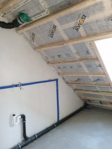

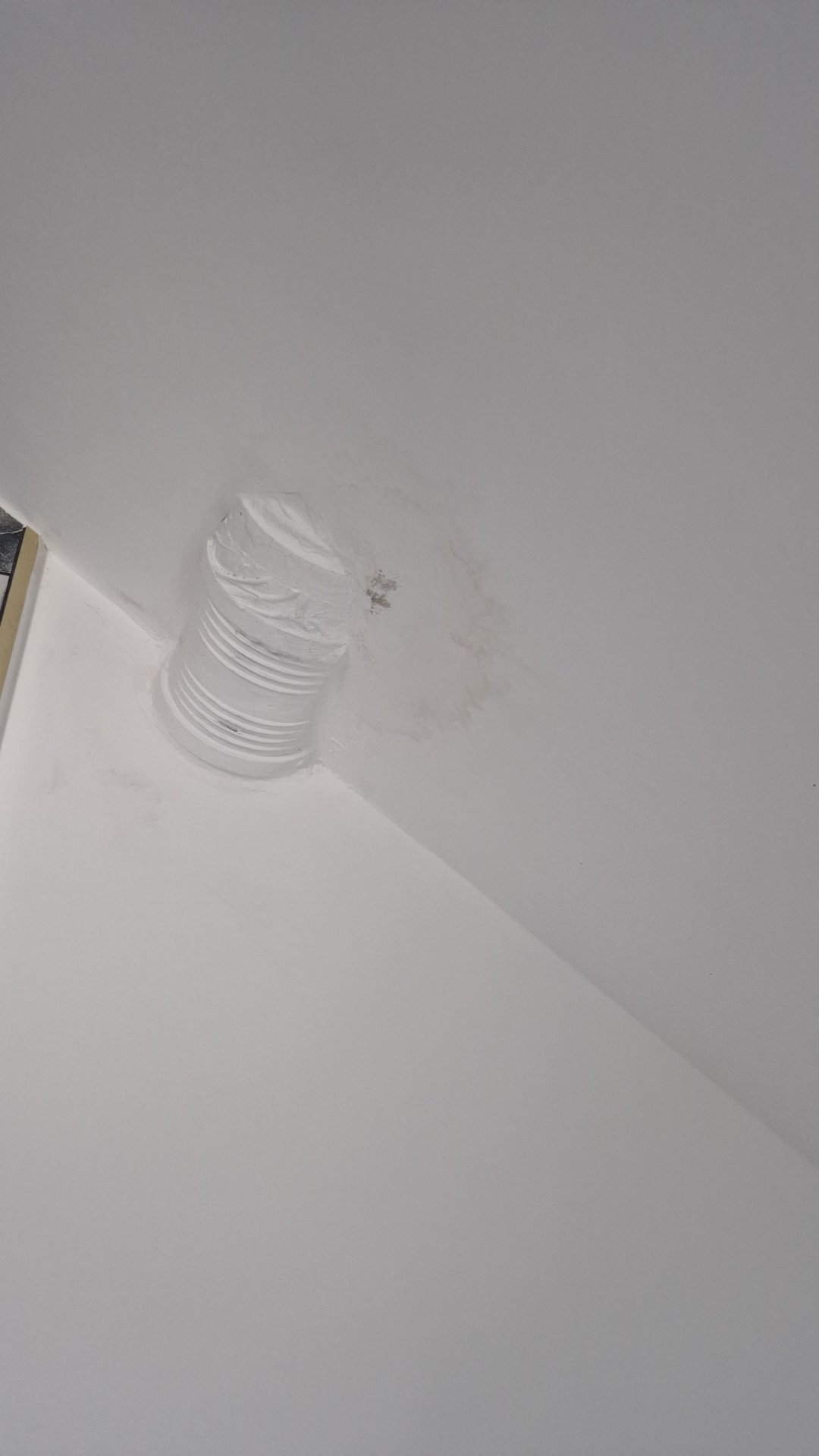

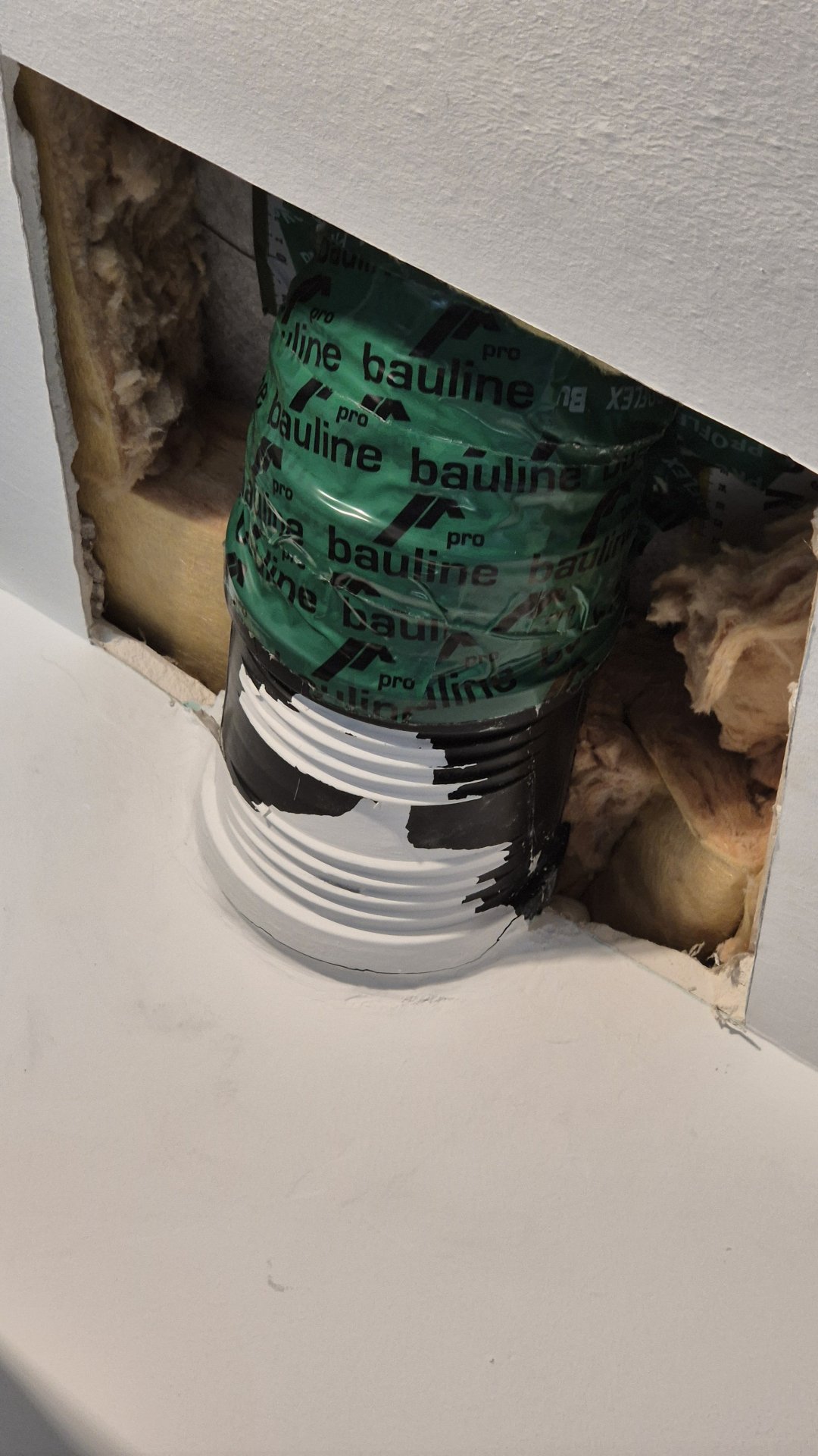

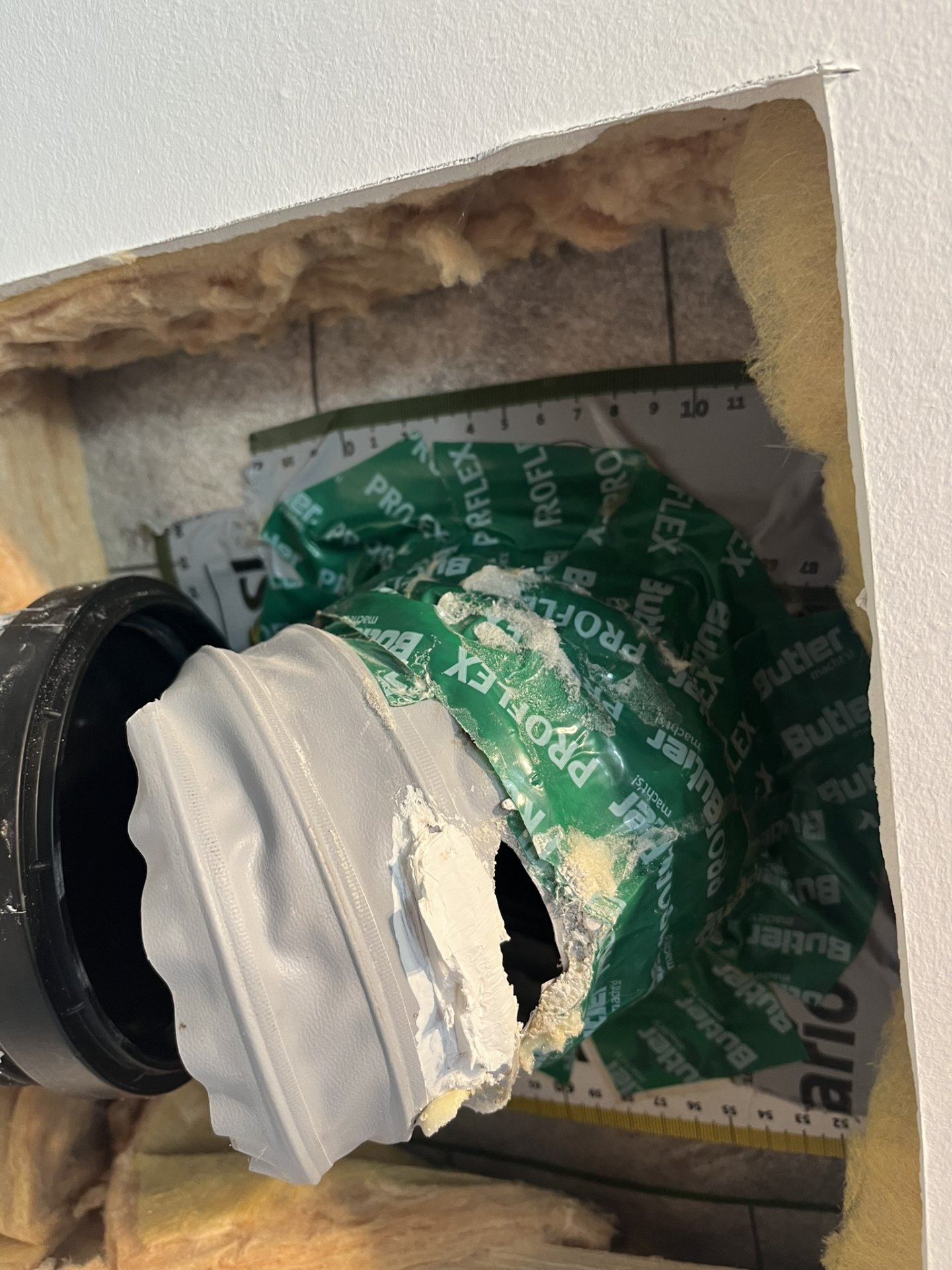

    an unserem Neubau hatten wir Feuchtigkeitsbildung an der Trockenbau-Decke im Dachgeschoss. Dort befindet sich ein Felxrohr am Entlüftungsstrang. Die Baufirma kam und hat die Stelle geöffnet und nachgeschaut. Es wurde ein Schlitz entdeckt (wahrscheinlich von einem Messer). Anstatt jedoch das Flexrohr auszutauschen, hat man es mit einem Spezialklebeband zugeklebt. Wir sind uns leider unsicher, ob das so überhaupt korrekt ist. Sollte das Rohr nicht ausgetauscht werden? Sollte ich einen Anwalt oder einen Gutachter einschalten?
    Vielleicht selber Hand anlegen?
    Würde gerne um eure Meinung bitten.

    Das wird so nicht funktionieren. Wenn die Entlüftungsstrang nicht gedämmt wird kommt es zum Kondenswasser

    Grundsätzlich hast du Anspruch auf 'Neuteile' keine reparierten oder geflickten , hier erfolgt eine Mangelanzeige mit Aufforderung 'Einbau sach - fachgerecht von unbeschädigten Flex...etc mit Frist xx '..

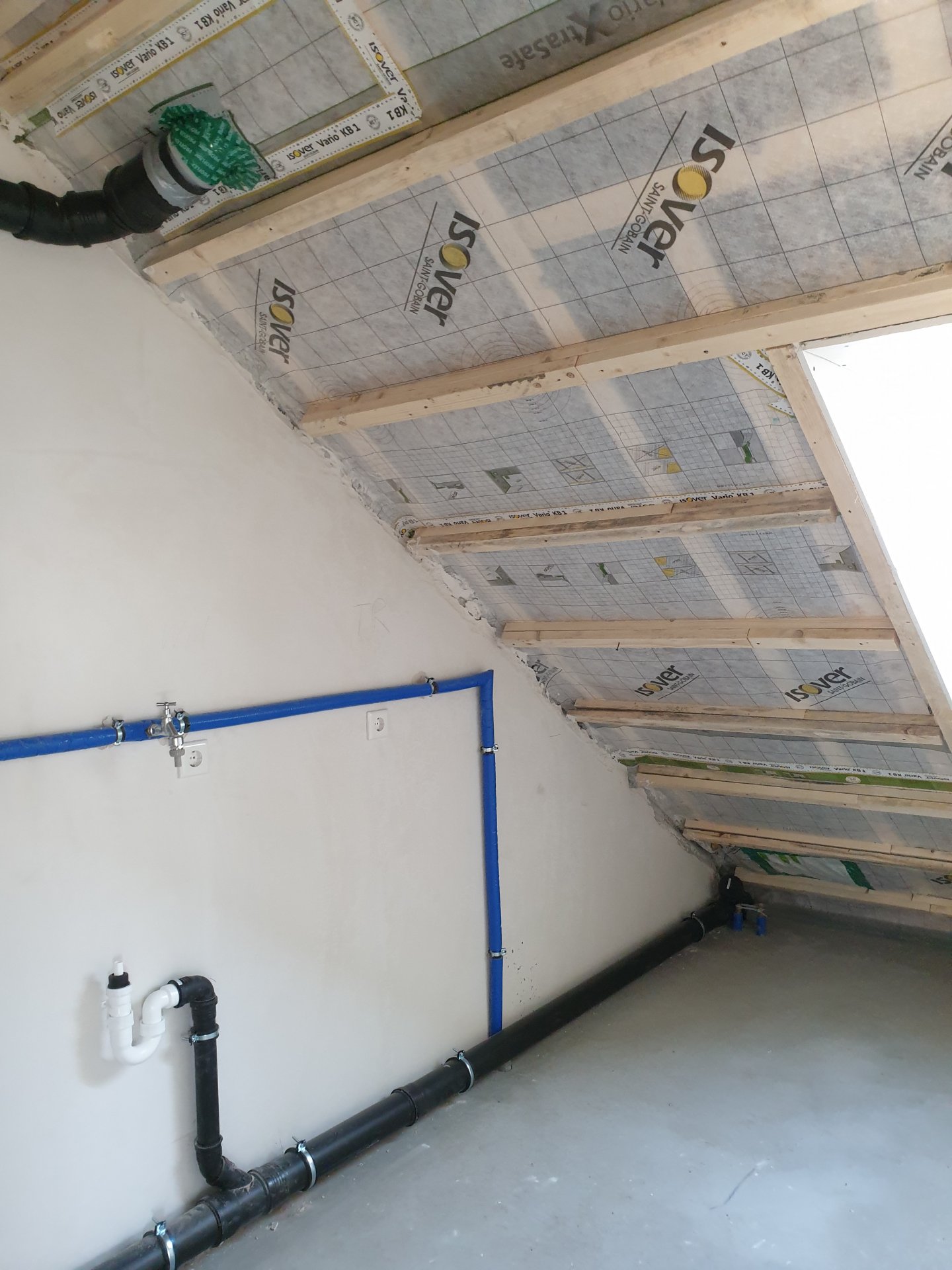

    Das ist ein kleiner Raum am Rand des DG. Hinter der Decke kommt direkt die Sperrbahn. Der Raum befindet sich direkt an der Dachschräge. Der Dachdecker hat die Position der Dachentlüftung irgendwie komisch positioniert und deswegen mussten die das wohl so anbinden.
    Ich hatte bis jetzt leider nie so einen Fall. So gut bin ich mit der Baufirma sowieso nicht.

    Mit dauerelastischen Dichtstoff und Folie könnte man das schon fachgerecht dicht machen. Aber Klebeband ist eher Pfusch.
    Insgesamt sieht die ganze Lösung mit dem Rohr ziemlich pfuschig aus.

    Nein.Neu das Ganze.

    Na ja, der Dachdecker kann nicht wissen, wo der Rohrleger seine Entlüftung hin haben will. Der Rohrleger sagt mir doch egal, wenn der Dachdecker das da hingebaut hat... Der Bauleiter faltet Zitronen und der Trockenbauer wird fürs denken nicht bezahlt. So entsteht so ein Schlamassel...
