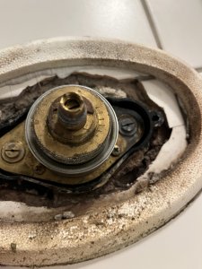

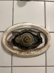

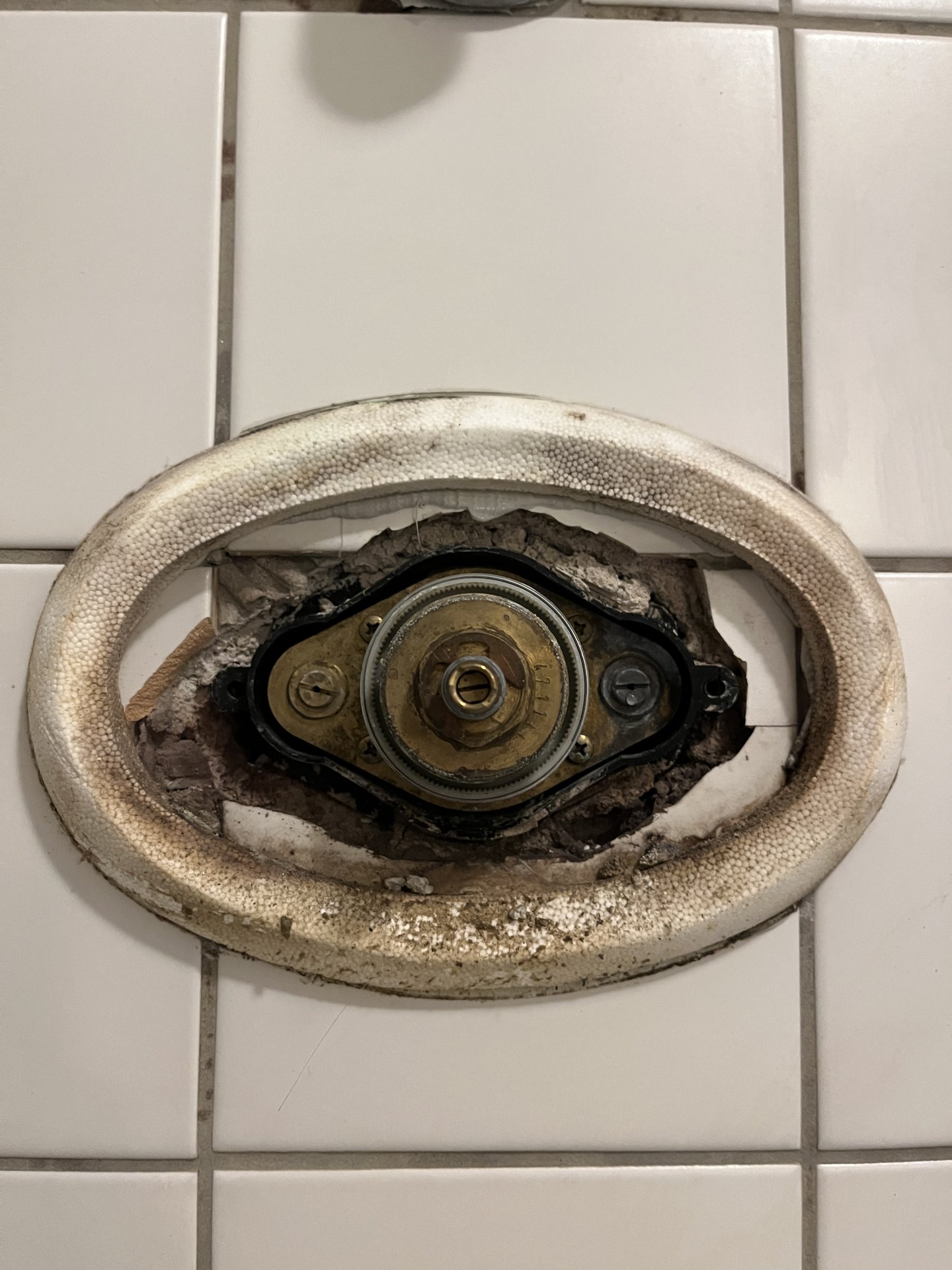

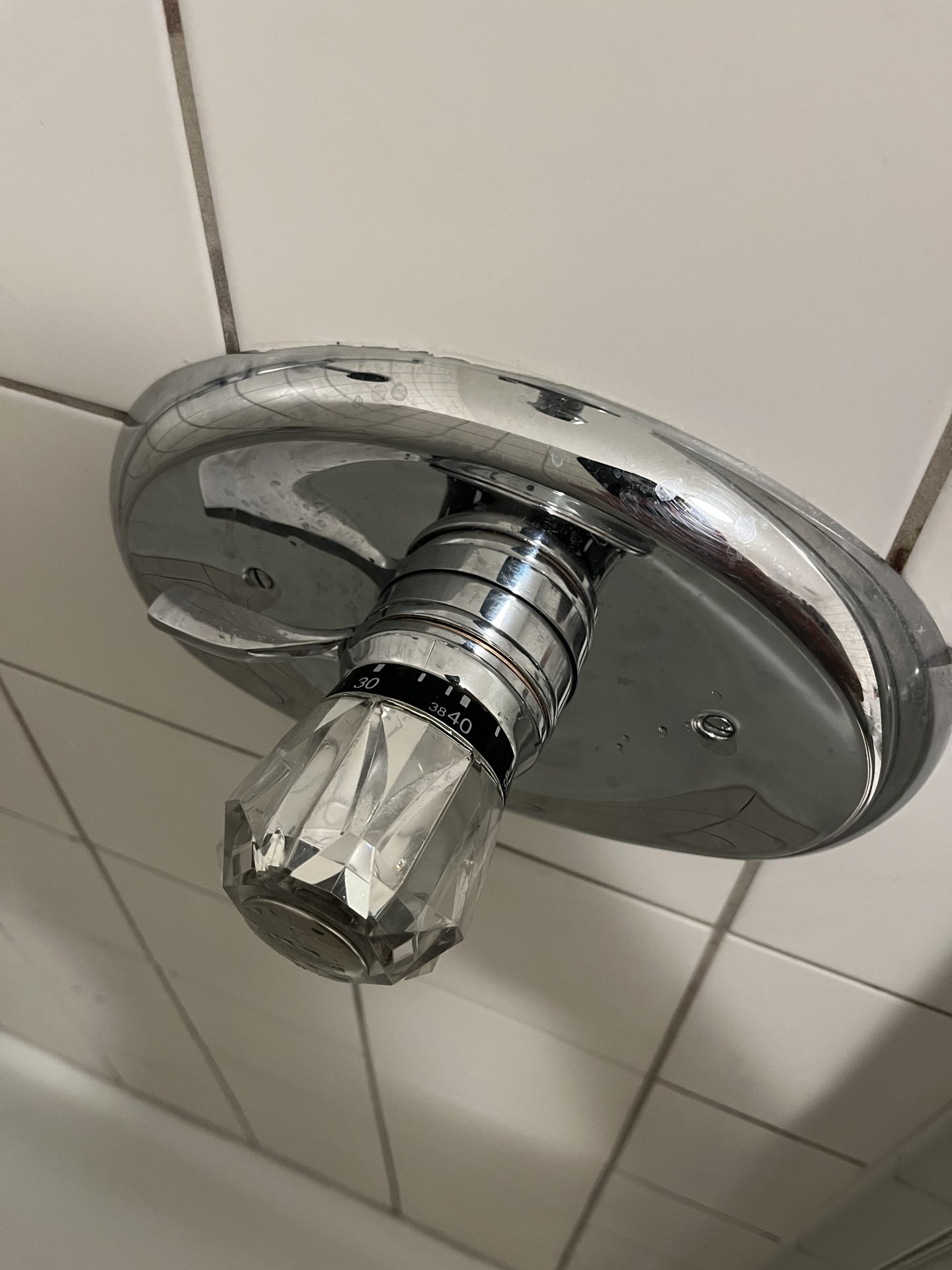

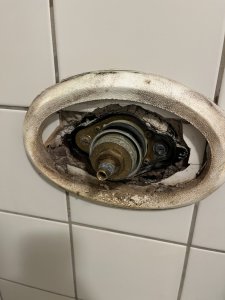

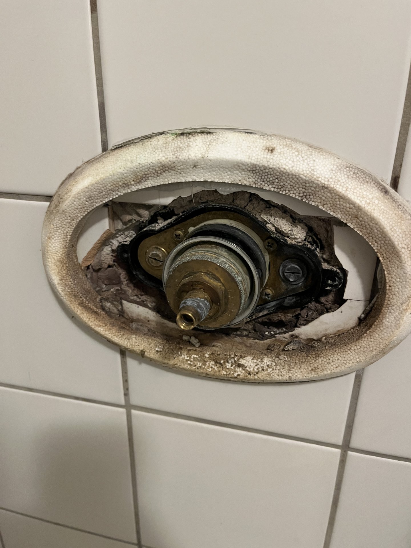

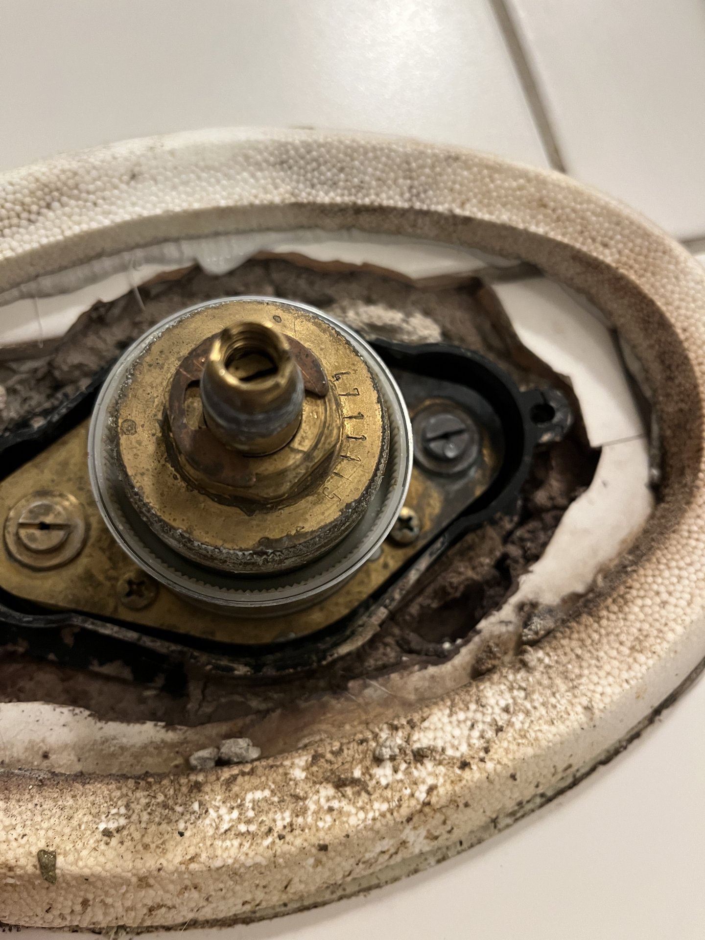

    ich habe in meiner Dusche eine uralte Grohmix Unterputzarmatur, welche die Temperatur nicht mehr ordentlich regelt (kleinste Drehung des Mischers sorgt für extreme Temperaturunterschiede) und außerdem undicht ist (bei komplett geschlossener Stellung des Hebels tropft Wasser über die Duschbrause nach).
    Ich würde gerne beide Probleme lösen und dachte mir, dass es mit einem neuen Thermoelement/Kartsuche 47111 getan sein sollte. Kann es aber sein, dass der Austausch der Kartusche nur das Problem mit der Temperaturregelung, nicht aber das Problem mit der Undichtigkeit lösen würde?
    Habe heute mal die Abdeckung der Armatur entfernt und konnte keine kleinen Absperrventile finden, die ja auch die Undichtigkeit verursachen könnten, oder? Diese müssten doch links und rechts der Armatur verbaut sein, richtig? Kann es sein, dass in meiner Dusche keine solchen verbaut sind und das aktuell verbaute Thermoelement für beide Probleme verantwortlich ist?
    Habe ein paar Fotos angehängt.
    Vielen Dank im Voraus für eure Antworten.

    An den Seiten sind keine Absperrventile. Das wird alles von der Patrone gemacht.
    Einfach die Patrone austauschen und hoffen, daß alles geht.

    Ok dann werde ich das machen. Muss ich beim Austausch irgendetwas beachten? Einfach die O-Ringe schmieren oder muss ich auch die Temperatur an der neuen Patrone justieren?

    Mein Grohe Katalog ist zur Zeit nicht erreichbar. Aber ob man da etwas sieht ist unsicher.
    Ich habe aber bei dem System in Erinnerung, daß es aus dem Gehäuse in der Wand mit den seitlichen Rohren und dem Patroneneinsatz besteht.
    Weil man, ohne die halbe Wand aufzuschlagen, nicht an die Verbindungen der Rohre kommt, habe ich das System nie gewählt.
    MaW: In der Patrone sollte sich die vollständige Einstellung befinden und damit einfach austauschbar sein.
    Wenn da O-Ringe verbaut sind sollte man sie erneuern und bei der Montage mit Armaturenpaste einstreichen. Die Paste gibt es als kleine Tube mit dem Aufdruck von Grohe. Sie ist für Trinkwasser zugelassen und verursacht keine Geschmacksstörung.

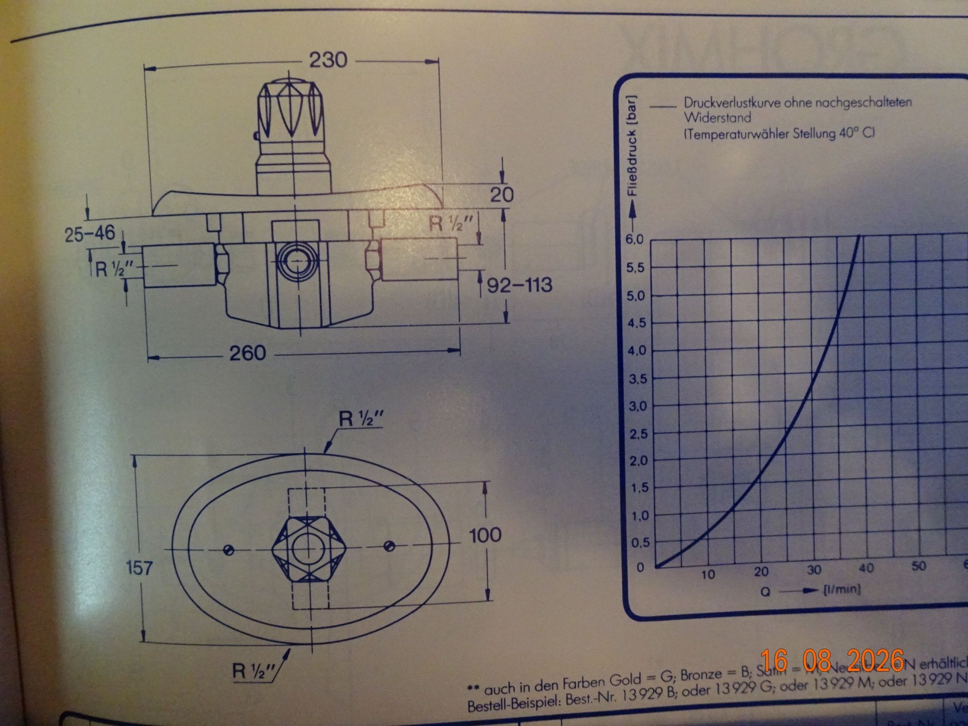

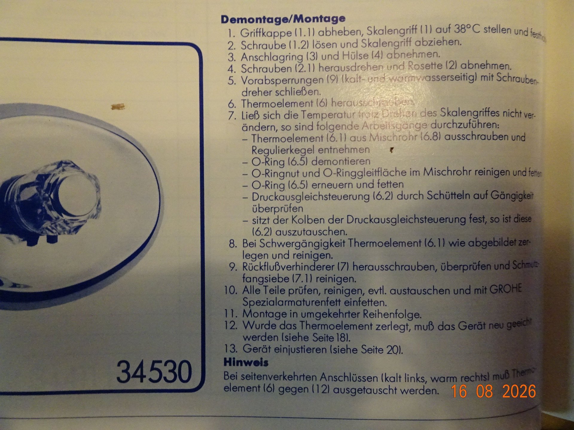

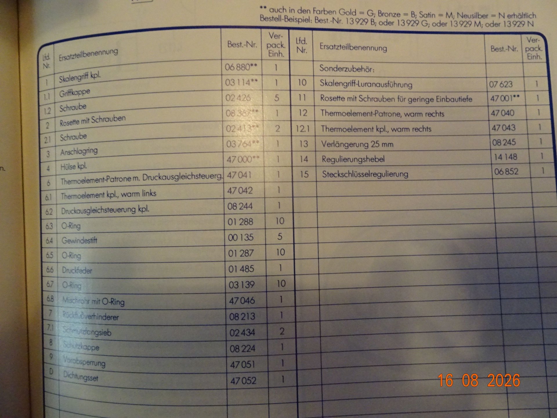

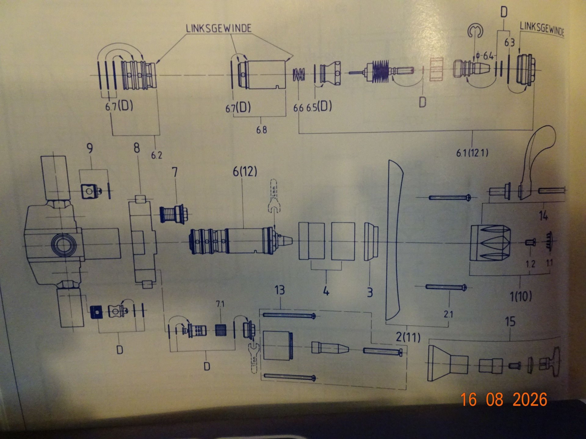

    Es gab damals etwa ein halbes Dutzend fast baugleicher up- DSC04720x.jpg DSC04721x.jpg DSC04722x.jpg DSC04723x.jpg Armaturen. Es gab auch einen Modellwechsel um 1980.
    Deswegen hier als Beispiel einige Bilder aus dem Grohe Service Handbuch von 1981:
