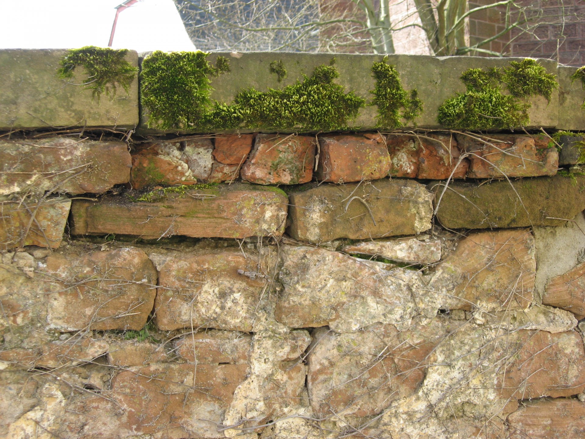

    habe eine lange Grundstücksmauer aus Sandstein,hier sind wegen langjährigem Efeubewuchs (hatte eigentlich immer ein schönes Bild abgegeben) die oberen Steine und Deckplatte lose.Werde die jetzt sanieren müssen.
    Welchen Mörtel nehme,ich am besten und wie bekomme ich die rötliche Farbe von diesem hin?
    Habe das gleiche schon mal im Altbau -Forum gepostet,vielleicht kann ja hier jemand helfen.
    Gruß Atomio

    Hallo Andybaut, Ja das rötliche oben sind Ziegelsteine,der Rest ist aber Sandstein.Wie ich das gelesen habe kommt als Mörtel keiner mit Zement in Frage,sondern ein Trass-Mörtel.Es müßte ja reichen die Fugen frei zu kratzen und diese dann mit Mörtel zu füllen.
    Eventuell geht es auch ohne die rote Farbe,aber dein Hinweis ist super.
    Jetzt muß es nur noch aufhören zu regnen.
    Gruß atomio

    also Fugen frei kratzen und diese dann neu verfugen ist in etwa so wie eine nicht so hübsche Frau ganz toll zu schminken.

    so richtig lange wird die oberflächliche "Sanierung" nicht halten solange Regenwasser
    rechts, links und von oben eindringen kann...
    die oberen Schichten abbauen und alles mit Zementmörtel neu verbauen#
    alle Fugen dicht machen dann hält das eine gewisse Weile

    Ja so habe ich mir das auch gedacht,nur die Abdeckplatten werden wohl schwer sein.Die ganze Mauer ist ca. 20Meter lang und 1,9 Meter hoch ,für die komplett neu zu mauern das ist mir zuviel.

    habe nur Trass-Zement Mörtel gefunden geht das auch damit?

    ja geht auch,

    Hallo Antomio,
    bitte achte darauf, dass die Fuge später weicher als der Stein sein muss, sonst sprengt es die Steine. Der Mörtel muss also die richtige Endfestigkeit im Verhältnis zum Stein haben.
