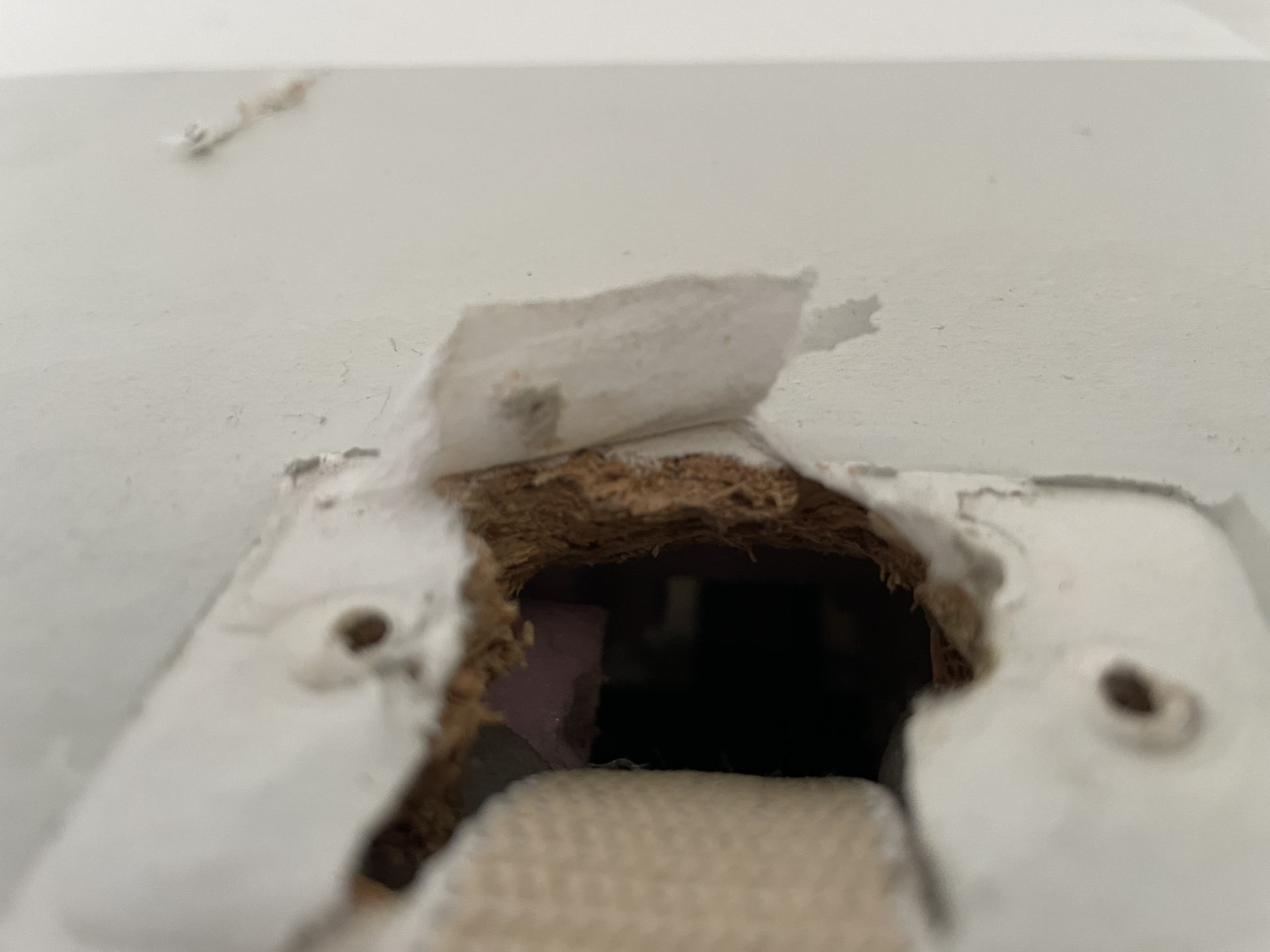

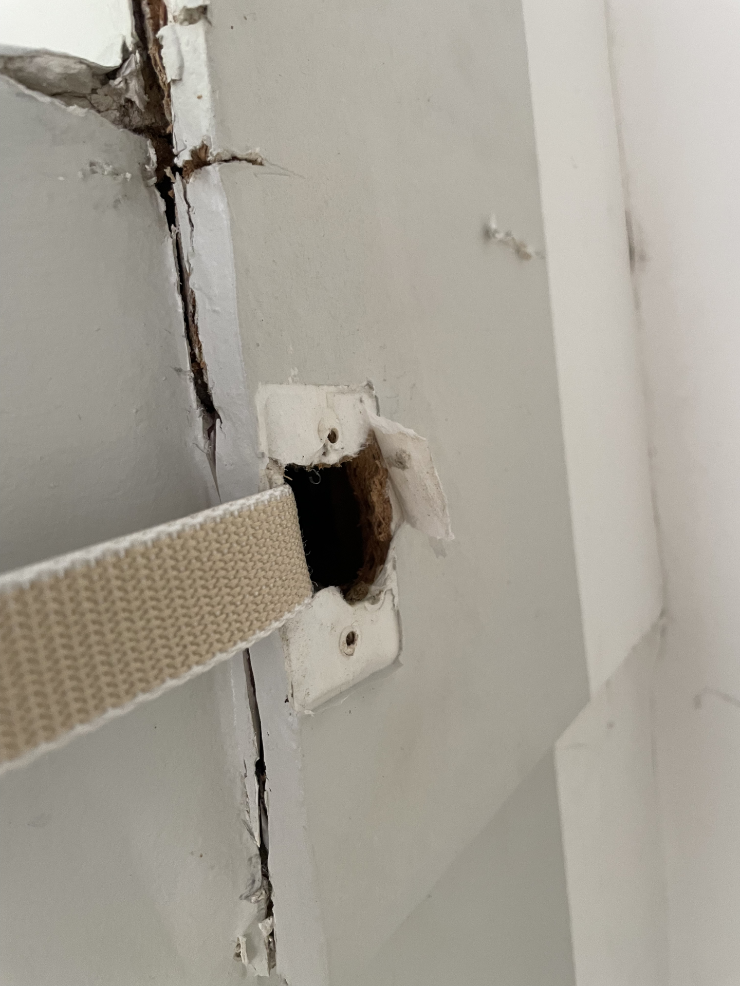

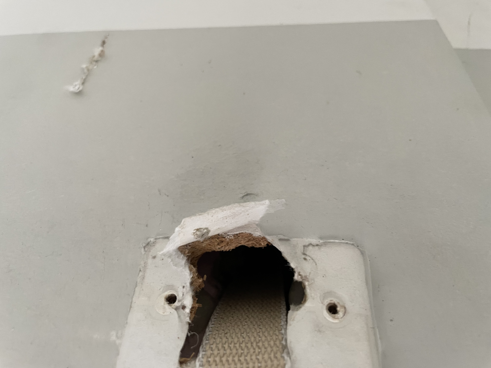

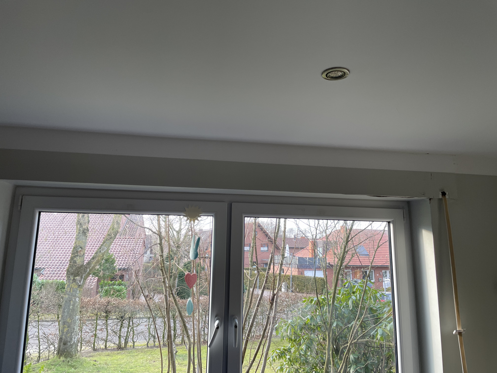

    Hallo Heimwerkerin/-er,

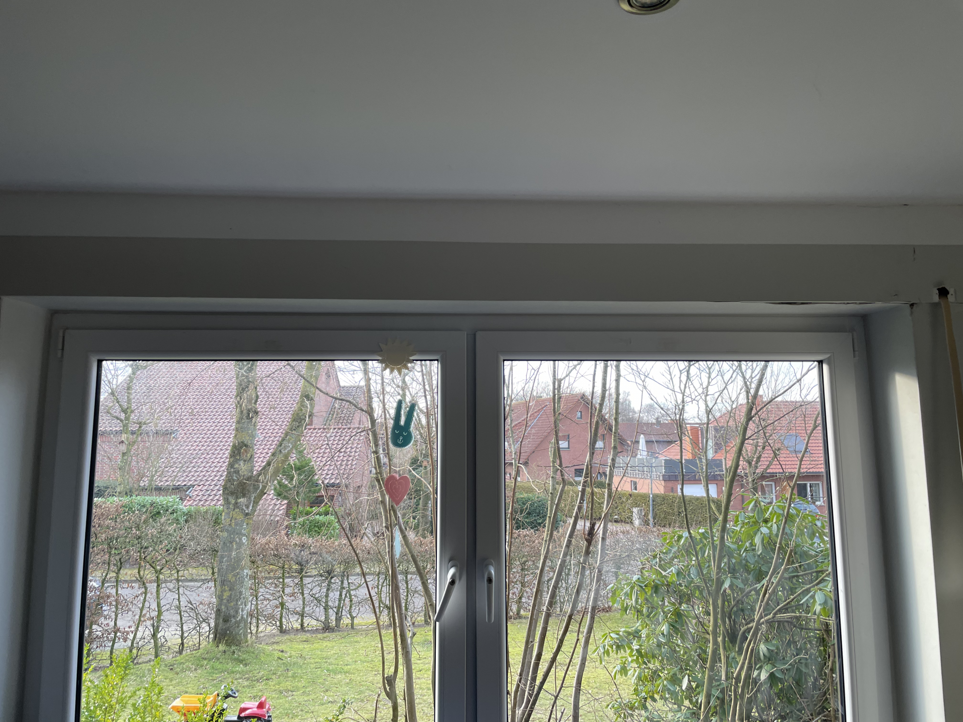

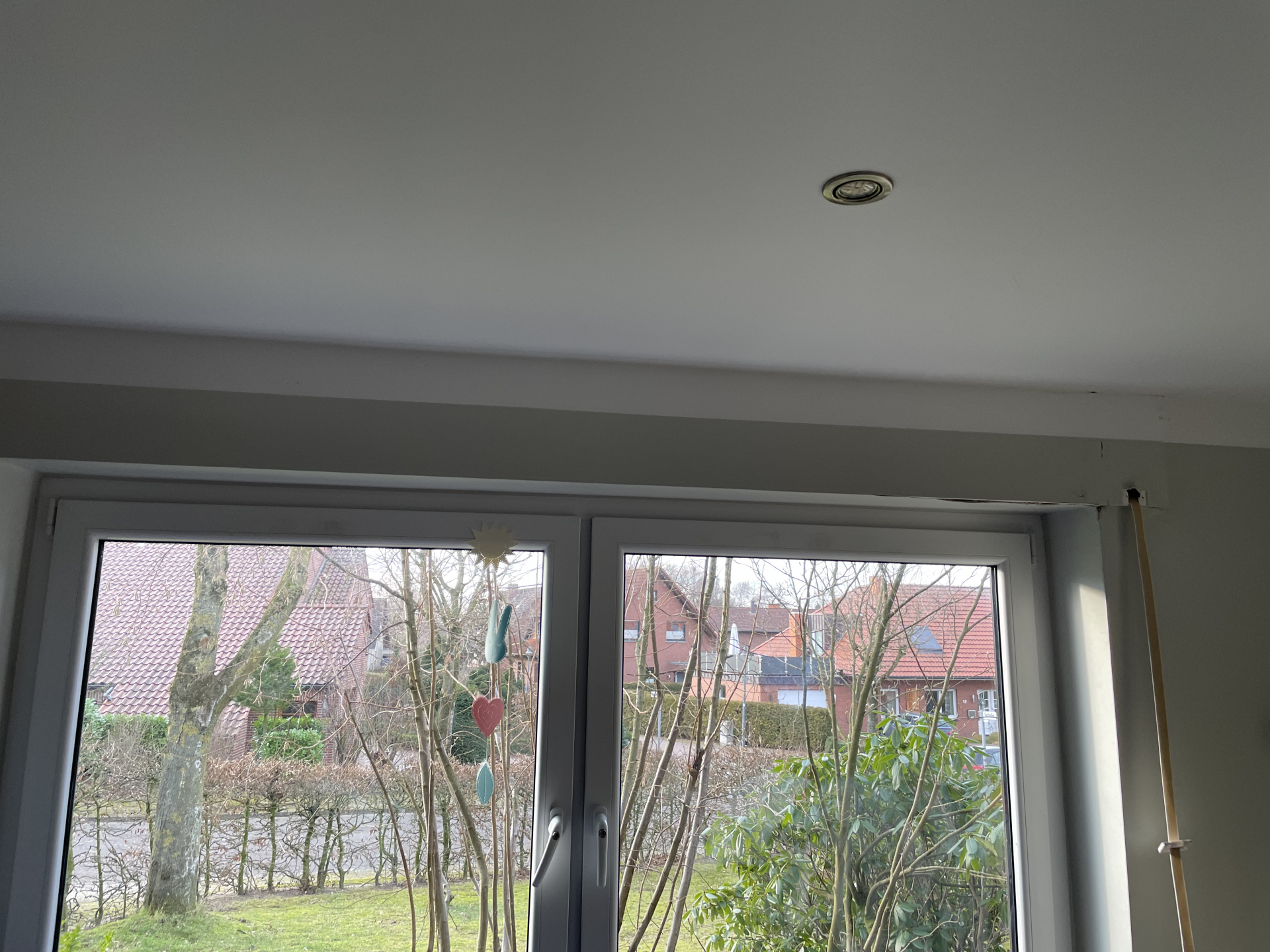

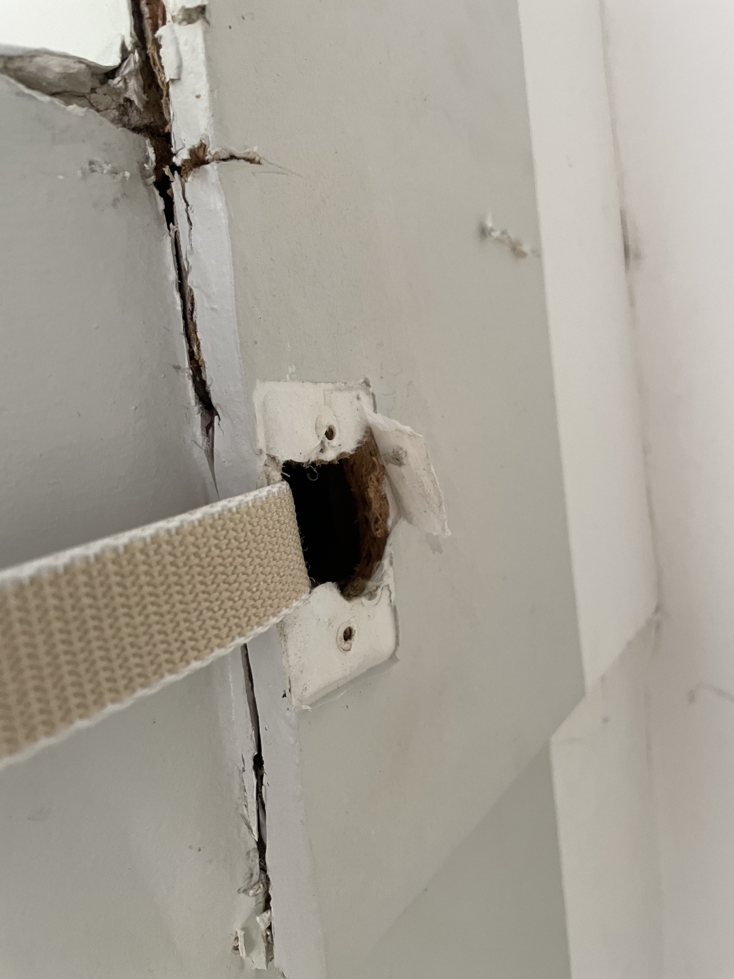

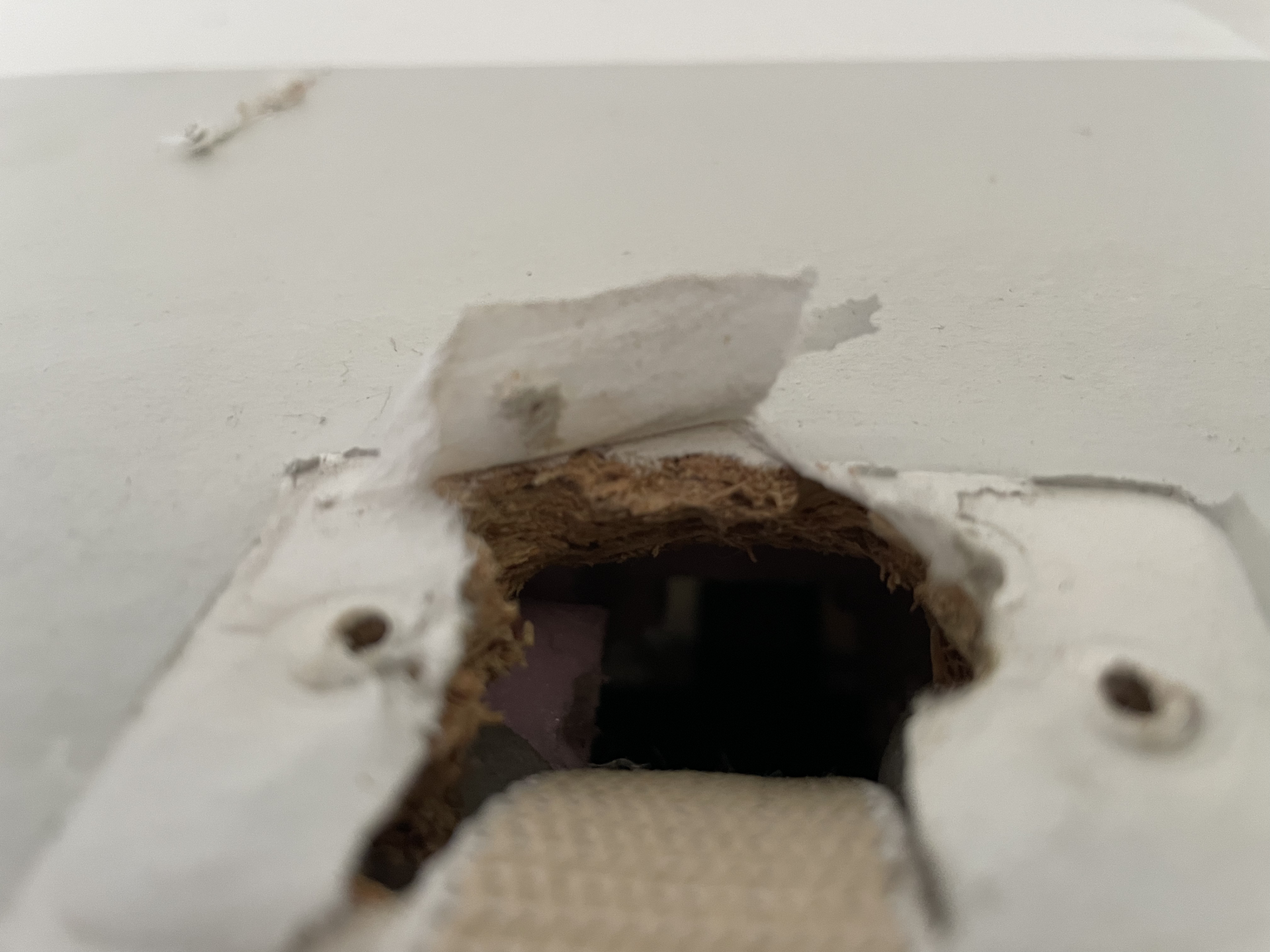

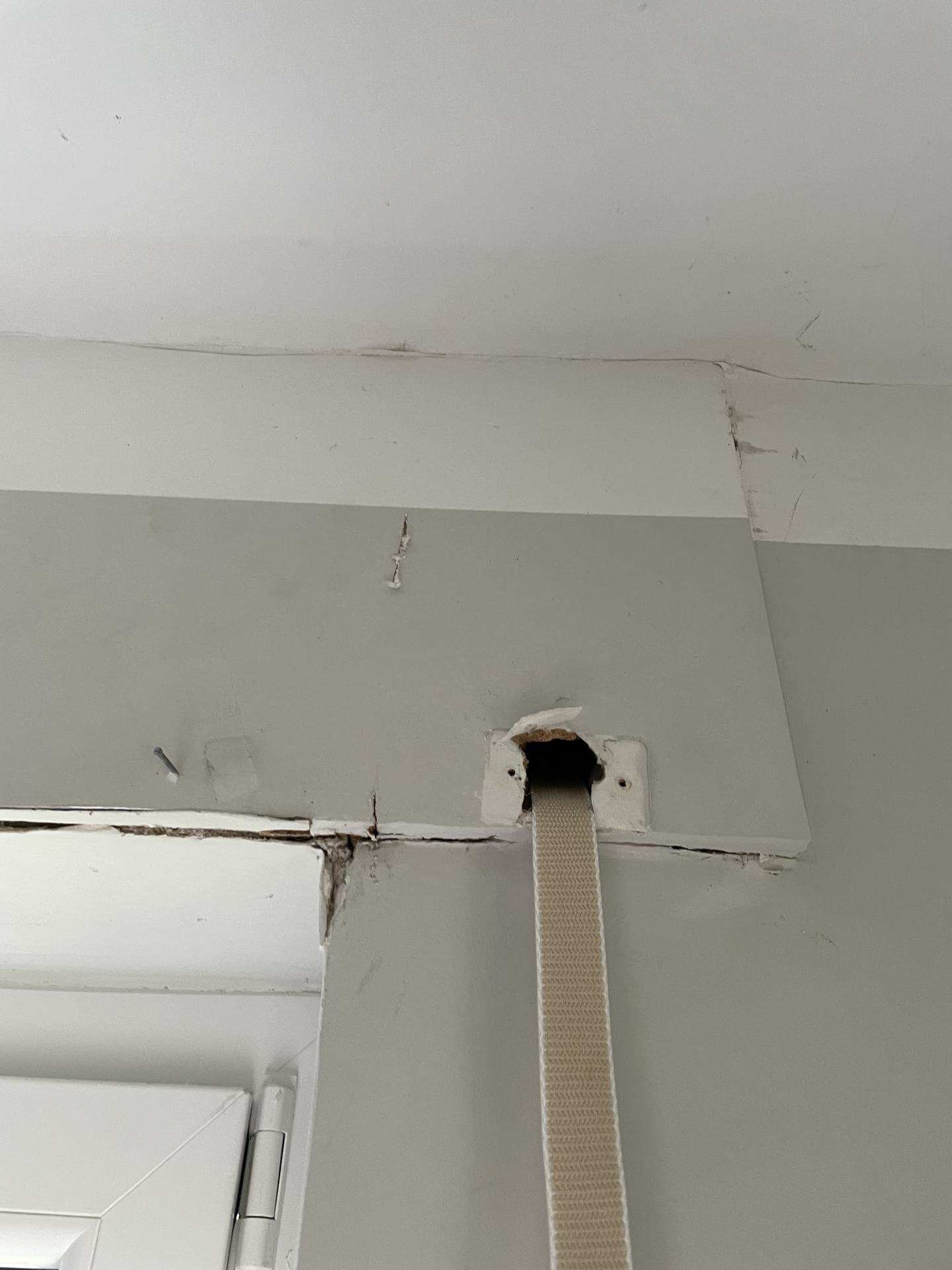

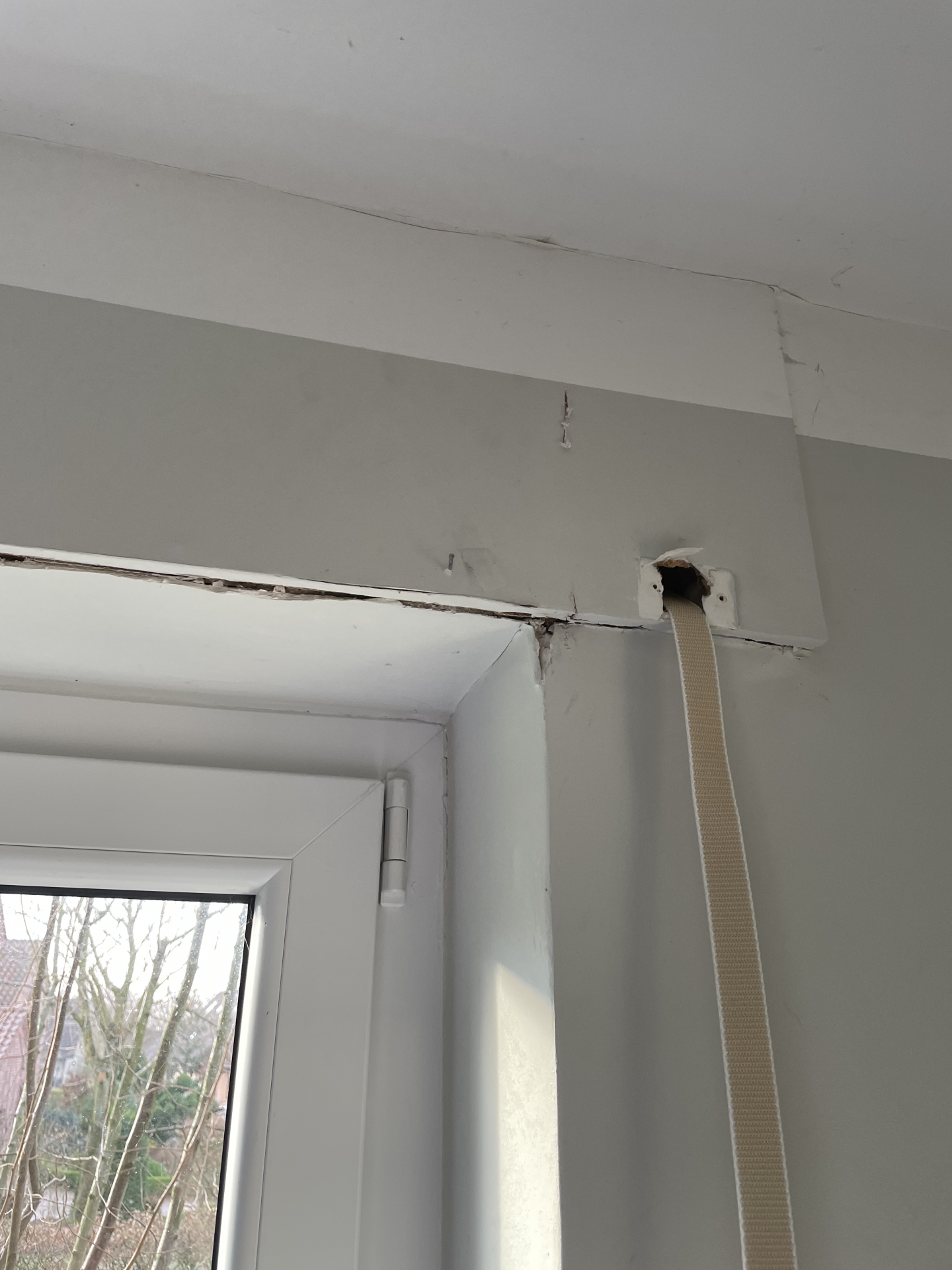

    in unserem Haus Baujahr 1984 ist ein Rolladenzug defekt.
    Diesen möchte ich reparieren.

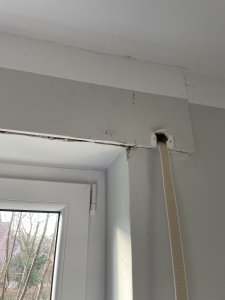

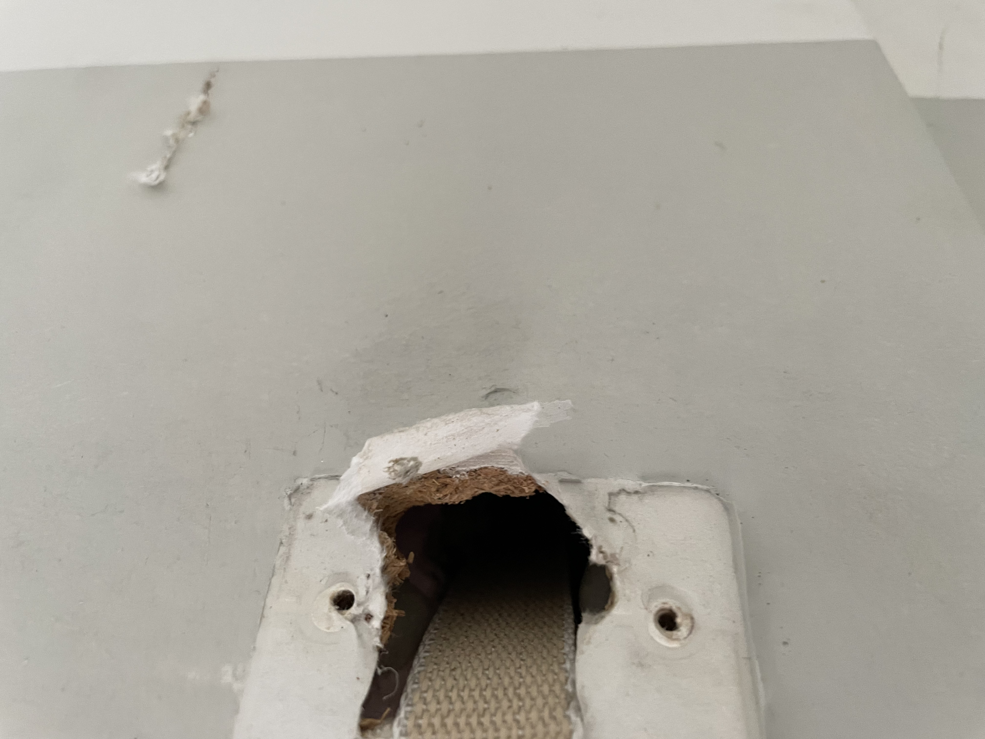

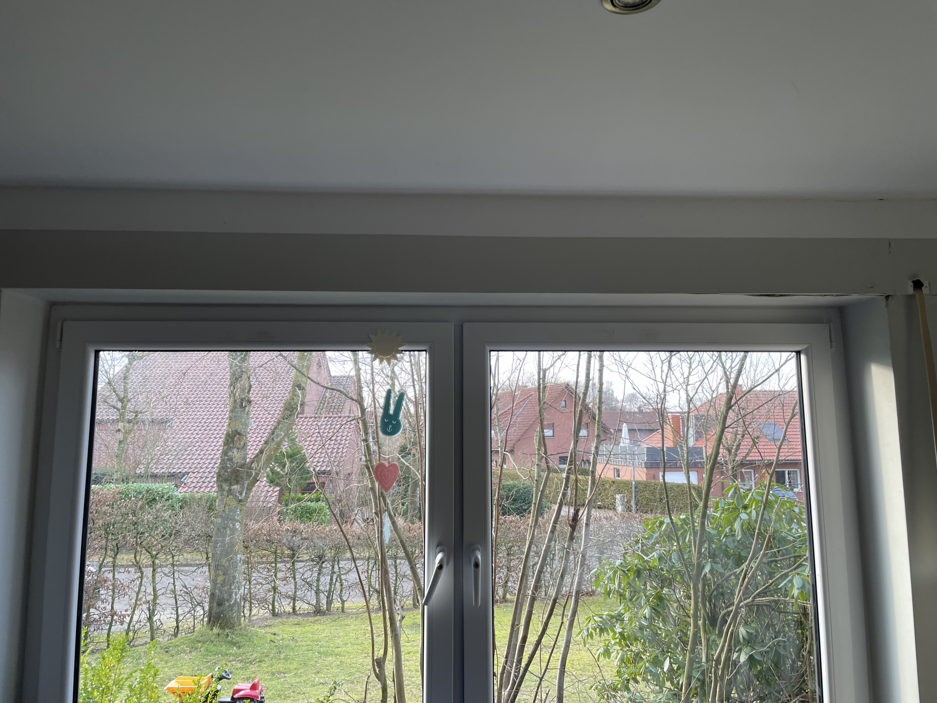

    Es gibt leider keine Revisionsklappe.

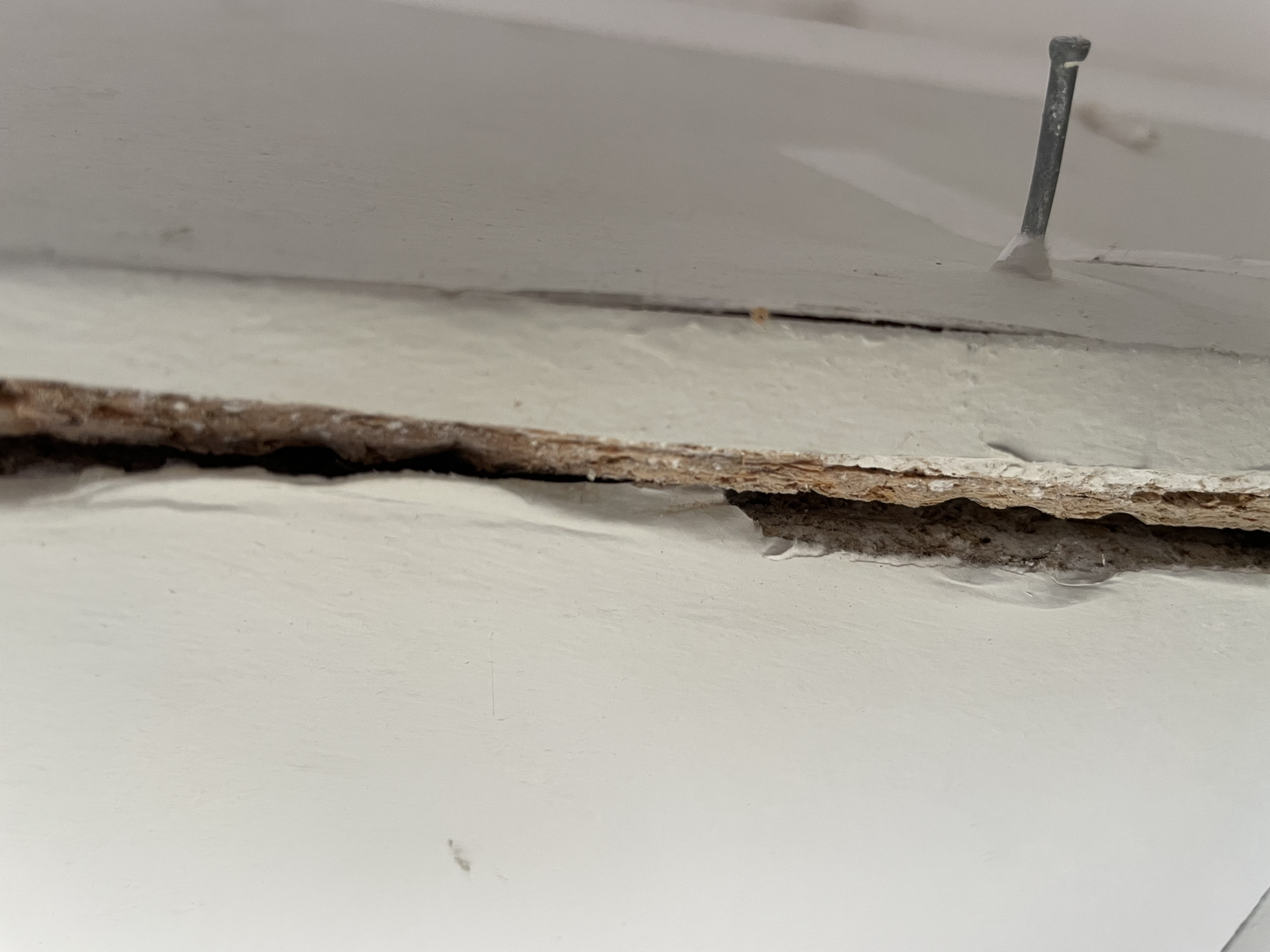

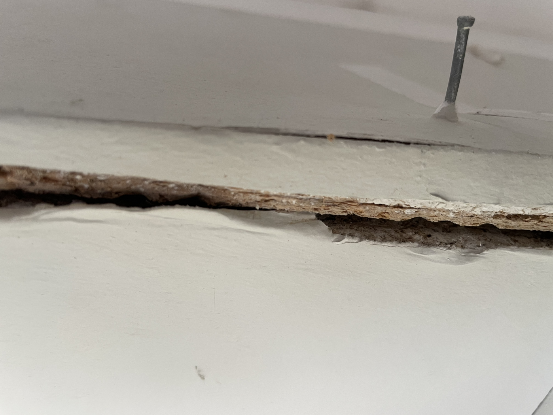

    Die untere Seite zum Fenster scheint aus einem sehr festen Material zu sein.
    Beim Abklopfen der Wand direkt oberhalb vom dem Fenster hört er sich hohl an.
    Es scheint eine lange Verkleidung zu sein, die mit Nägel befestigt wurde.
    Ich habe versucht diese zu lösen, leider geht es nur sehr schwer.
    Meine Fragen:
    1) Aus welchem Material könnte die Verkleidung bestehen? Bitte auch Fotos im Anhang beachten.
    2) Könnte ich einen kleinen Teil rechts direkt neben dem Zug herausschneiden?
    Dann könnte ich den Zug reparieren und den herausgeschnittenen Teil wieder befestigen.
    3) Habt ihr andere Ideen, wie ich den Rolladenzug reparieren kann?
    Vielen Dank,
    Patrick

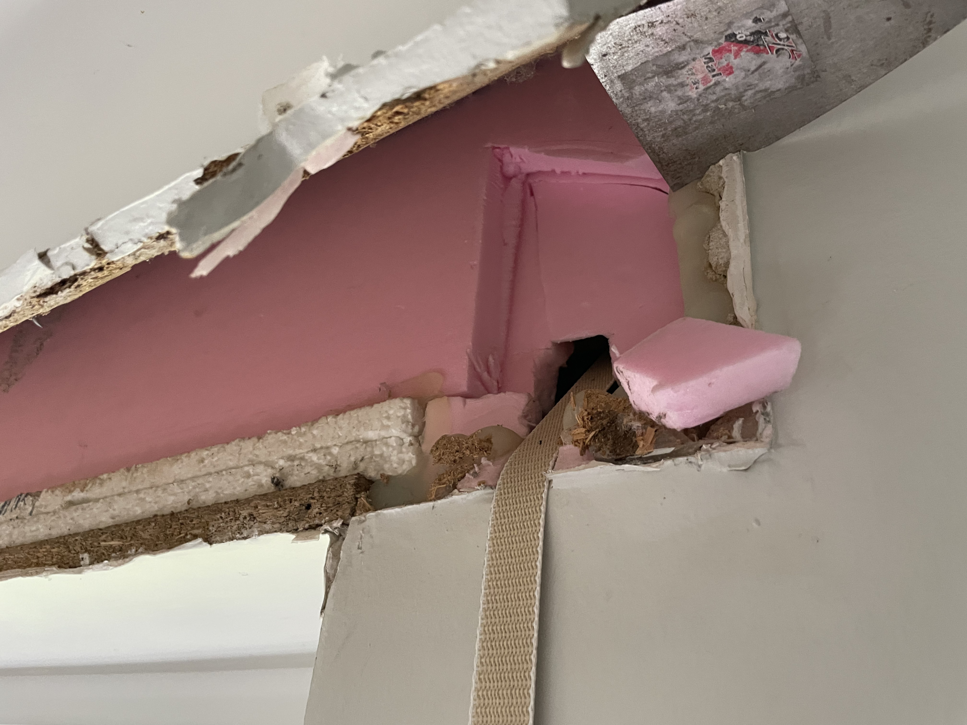

    Das ist einfach eine Holzabdeckung.
    Nagel raus, Abdeckung ab, Rollläden reparieren, Abdeckung drauf, dieses Mal Schrauben zum Befestigen nehmen.
    Haben wir hier um Haus auch. Nicht erschrecken, wie es hinter der Abdeckung aussehen wird.

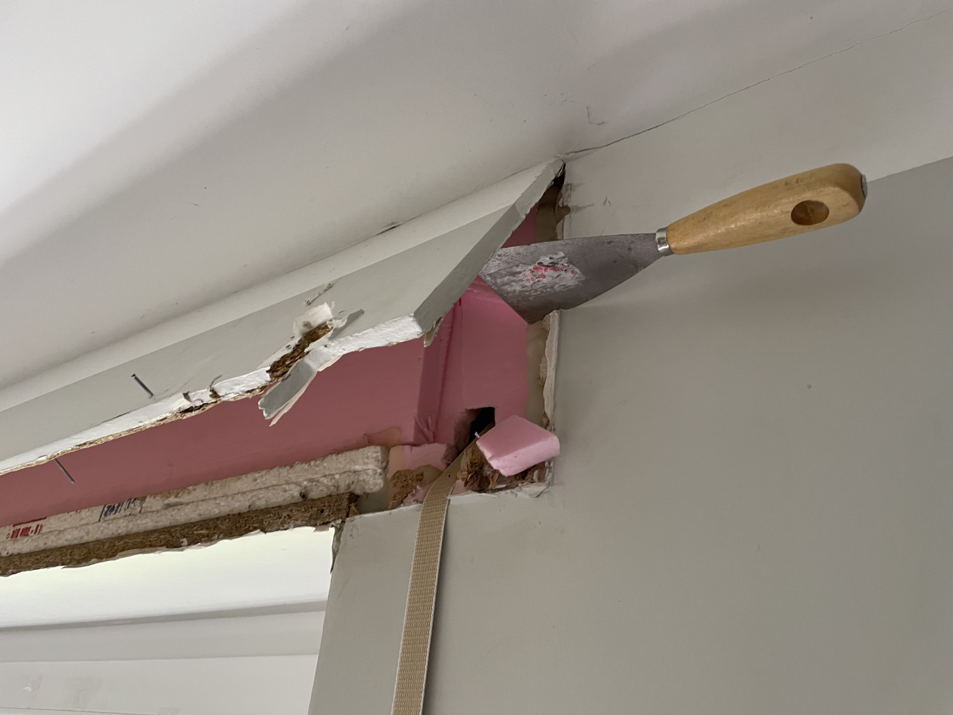

    Hi SoL2000,
    vielen Dank für deine Antwort.
    Ich hatte schon befürchtet, dass es eine Asbestverbindung ist.
    Danke auch für den Tipp mit den Schrauben anstatt Nägel.
    Da die Abdeckung wohl aus einem Stück ist, wird es für mich schwer diese wieder bündig anzubringen.
    Könnte ich ein Stück beim Zug heraussägen?
    Dann müsste ich nur dieses kleine Stück wieder anbringen und habe auch weniger Fläche zum tapezieren/malern.
    Viele Grüße, Patrick

    Also ich tippe weiterhin auf Spanplatte.
    Sägen würde ich nicht. Beim Abmachen kannst Du ja 1 Nagel drin lassen, als Drehgelenk, dann ist das dranmachen einfacher.

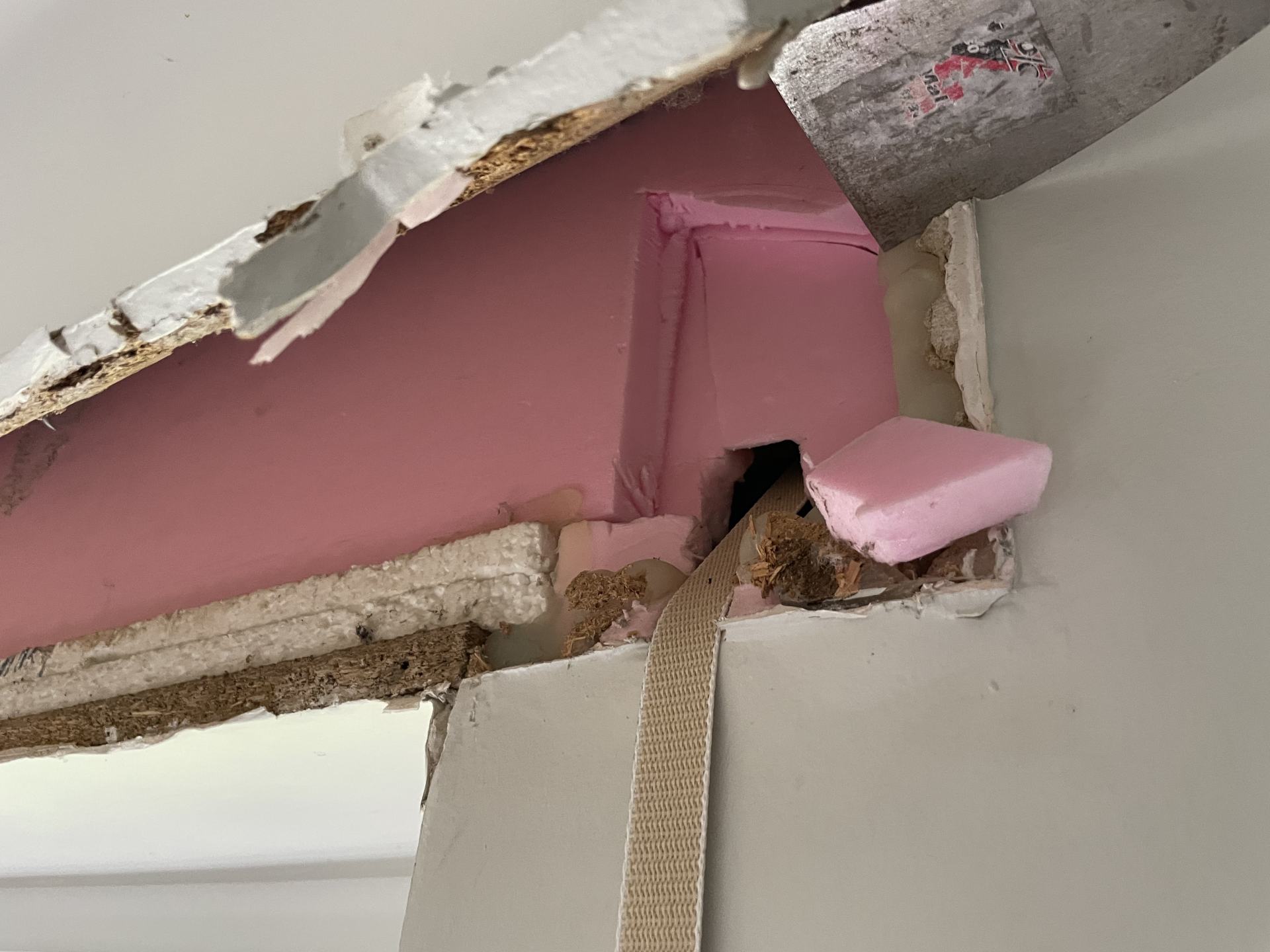

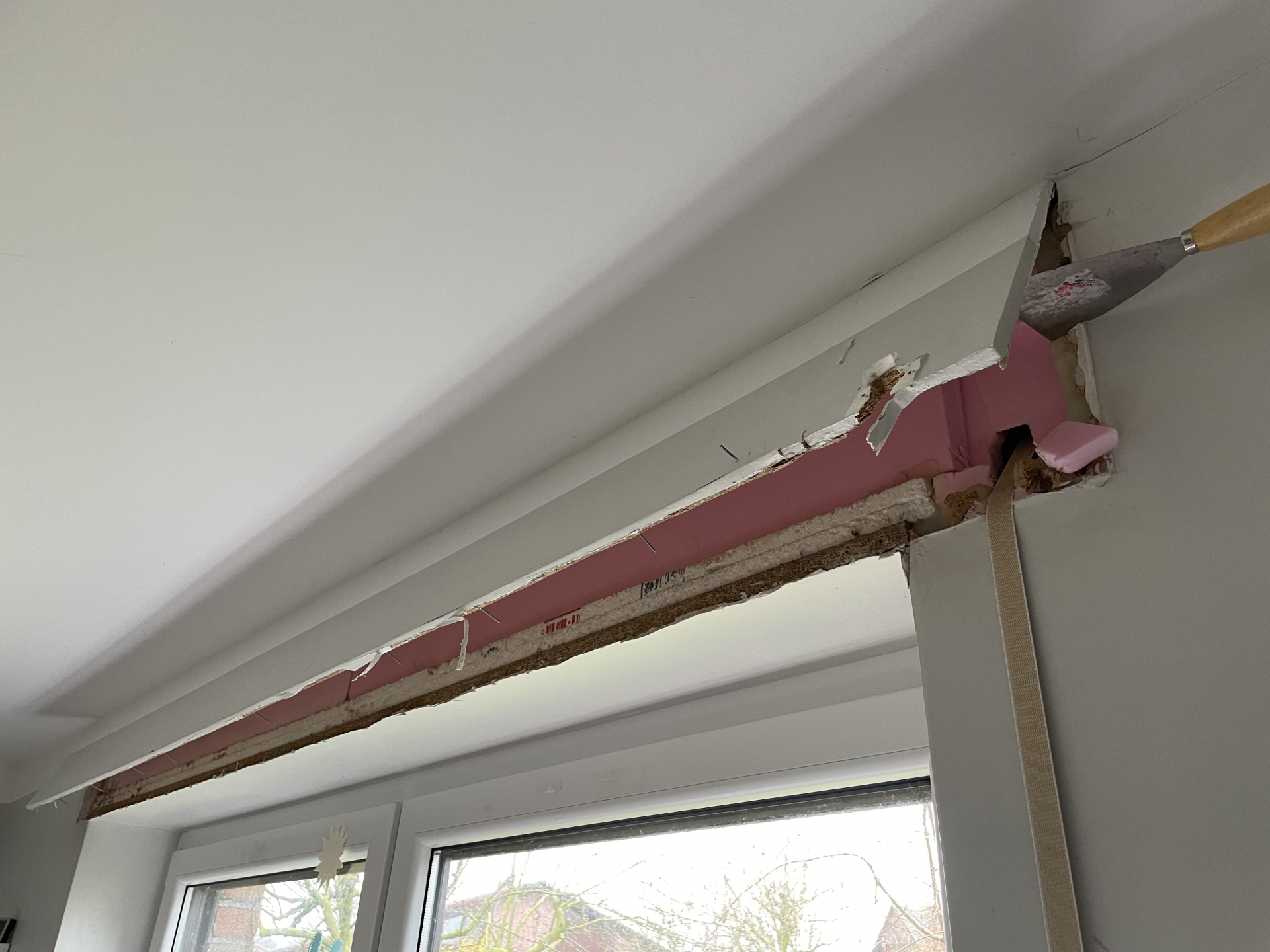

    Nix Sägen! Du brauchst jemand der dir Hilft (Hilfskraft).
    Bei der Gelegenheit kann man sehr gut den Kasten Dämmen, um Heizkosten zu sparen.

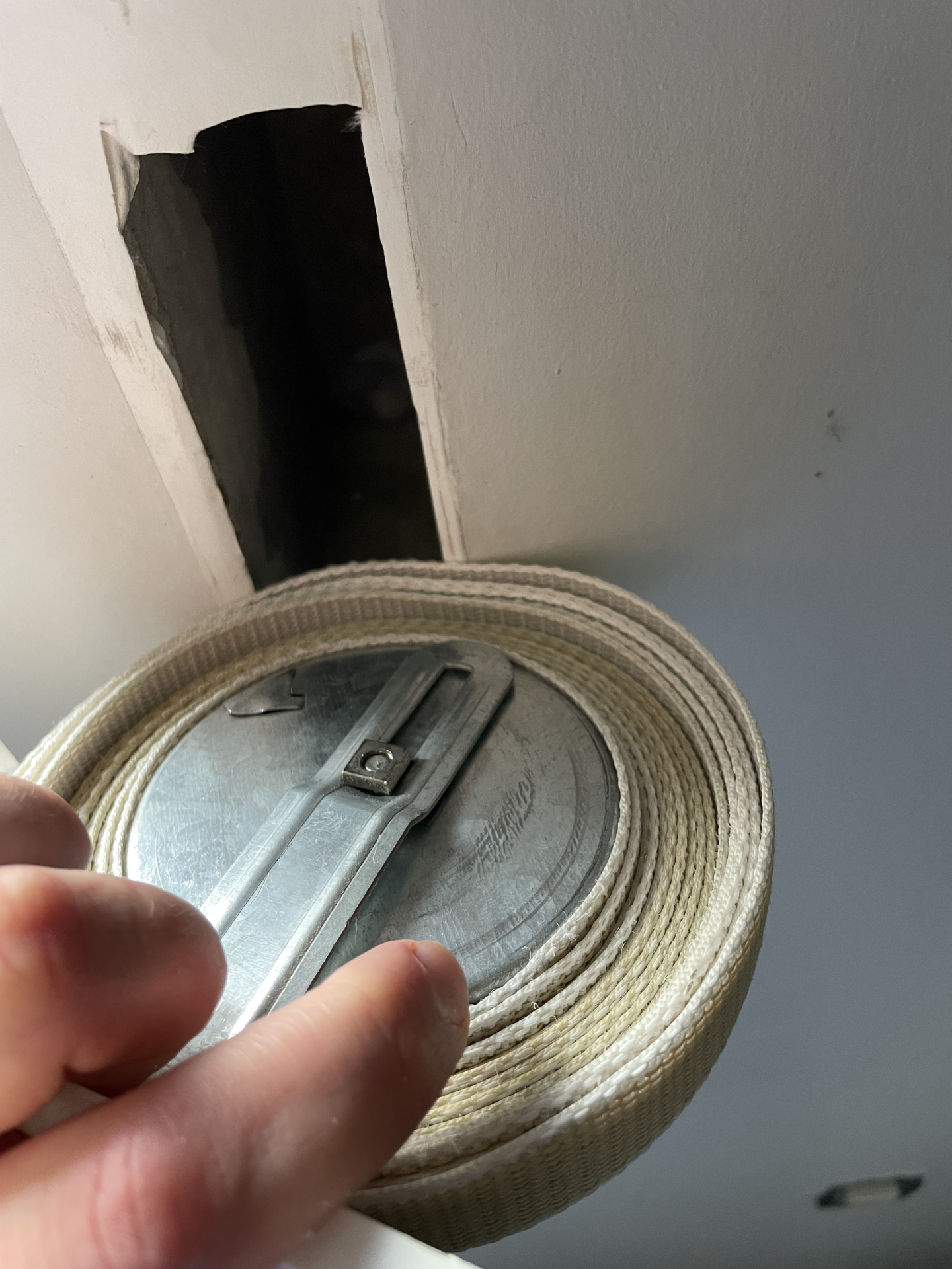

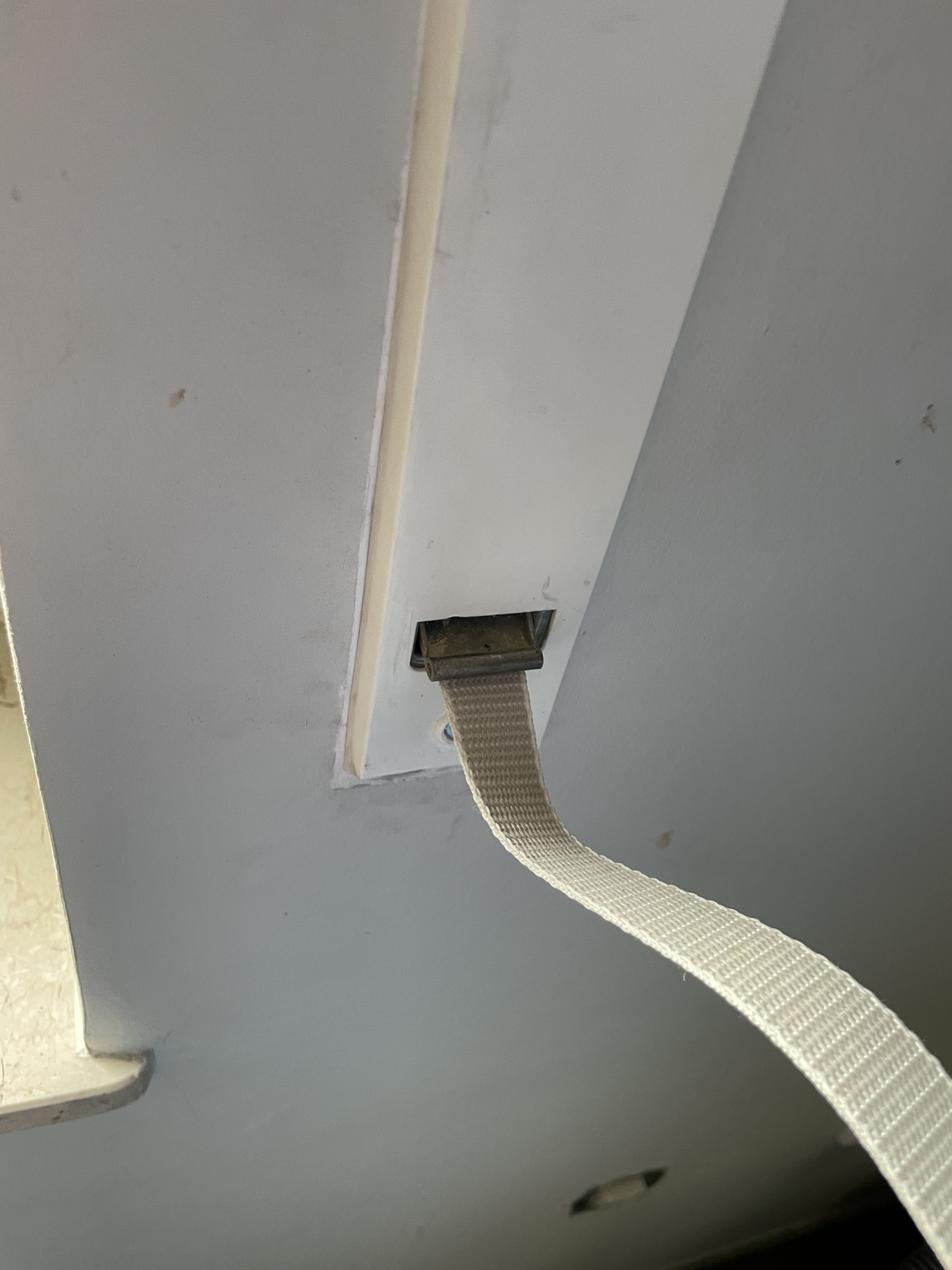

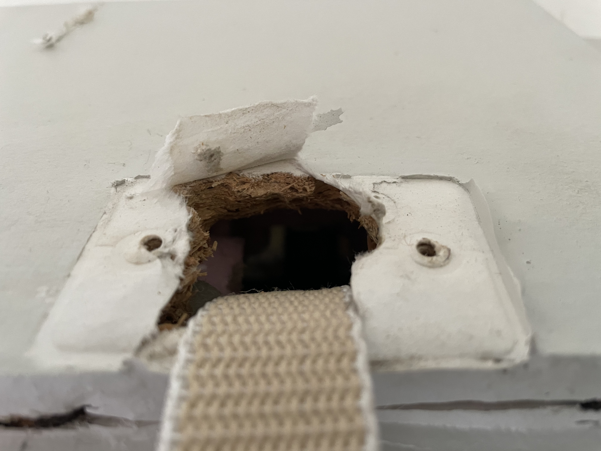

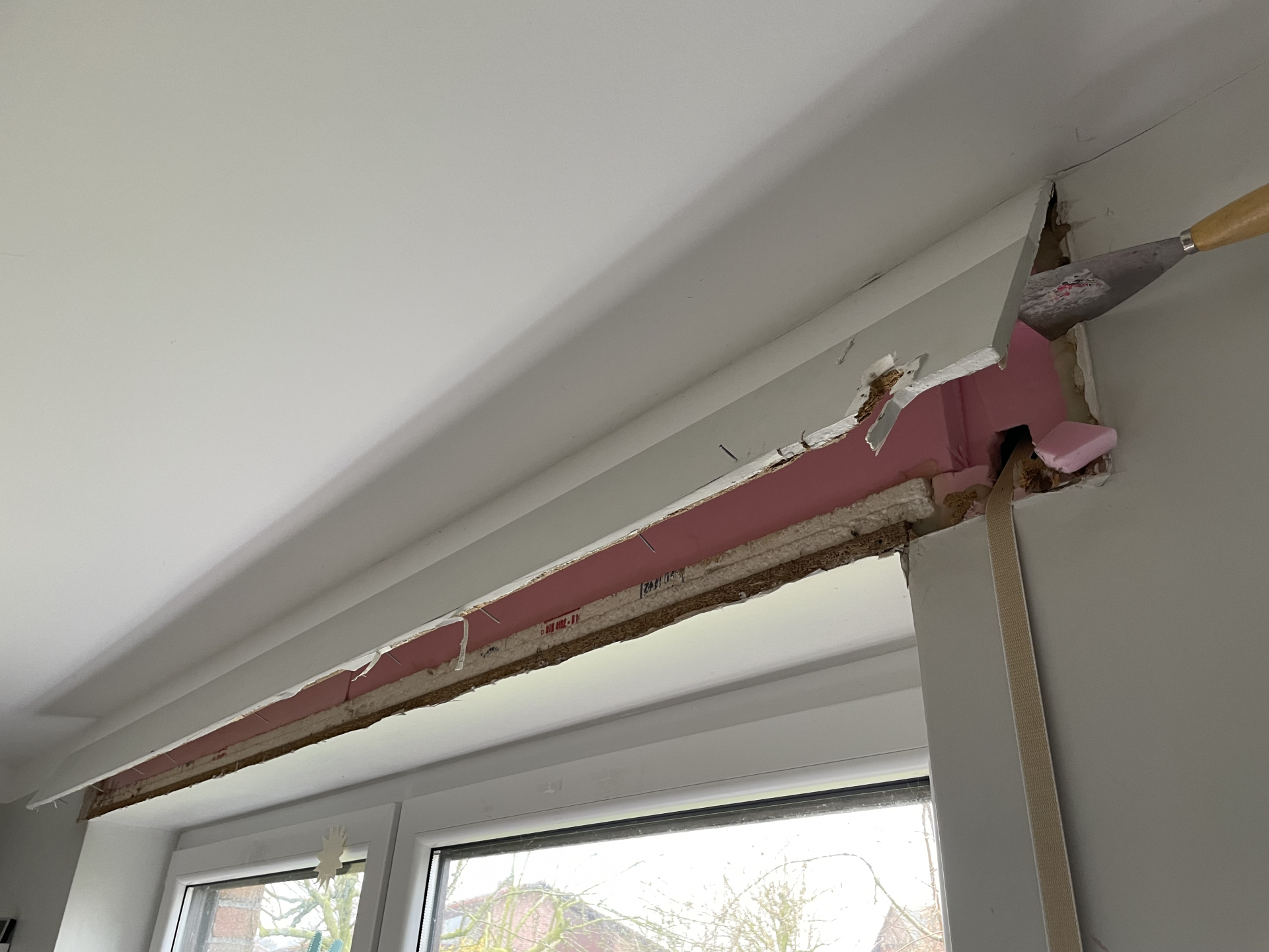

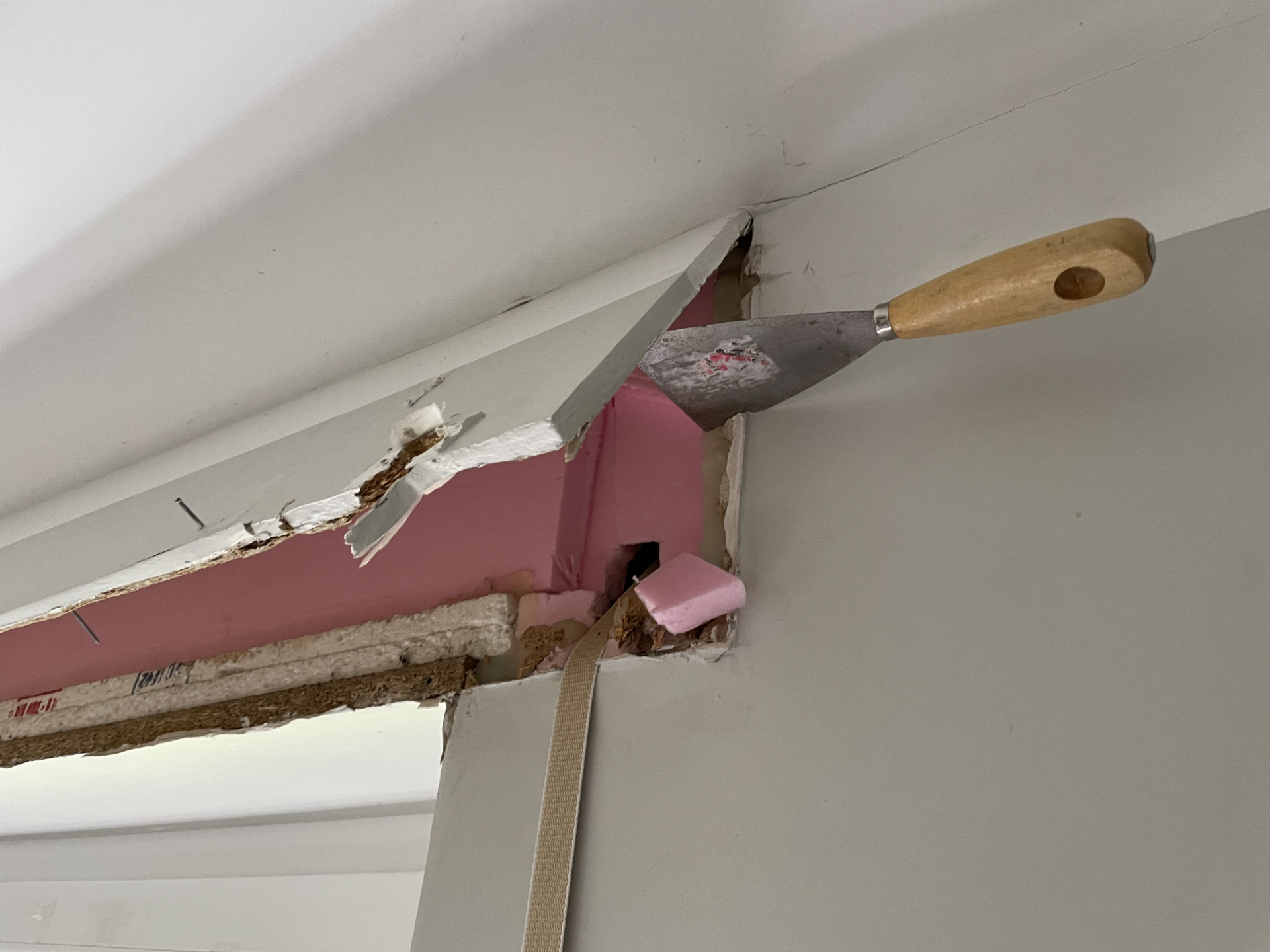

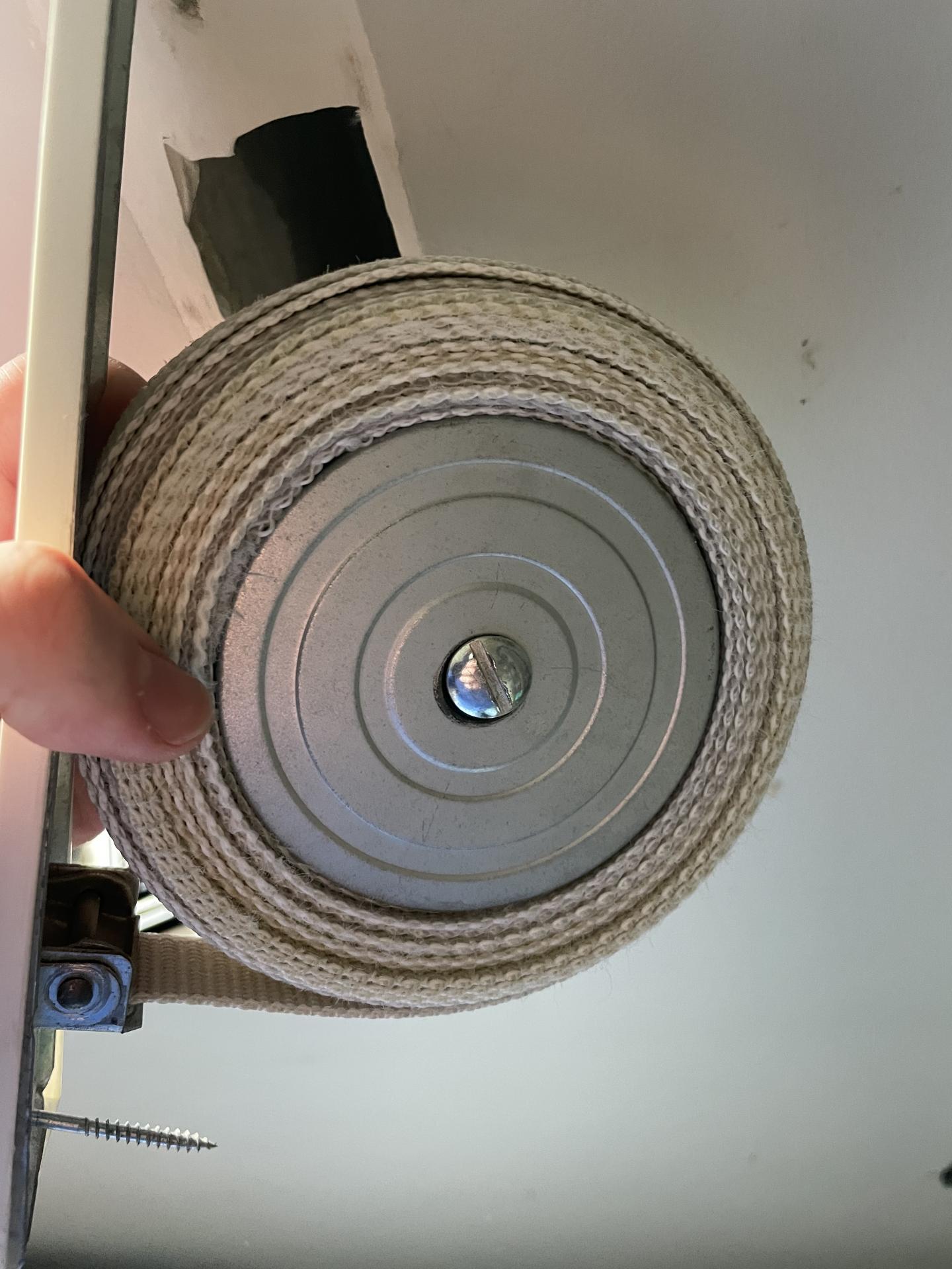

    Ich habe jetzt die Abdeckung abbekommen.
    Sie scheint oben angeklebt zu sein, dadurch musste ich diese nicht ganz abnehmen.

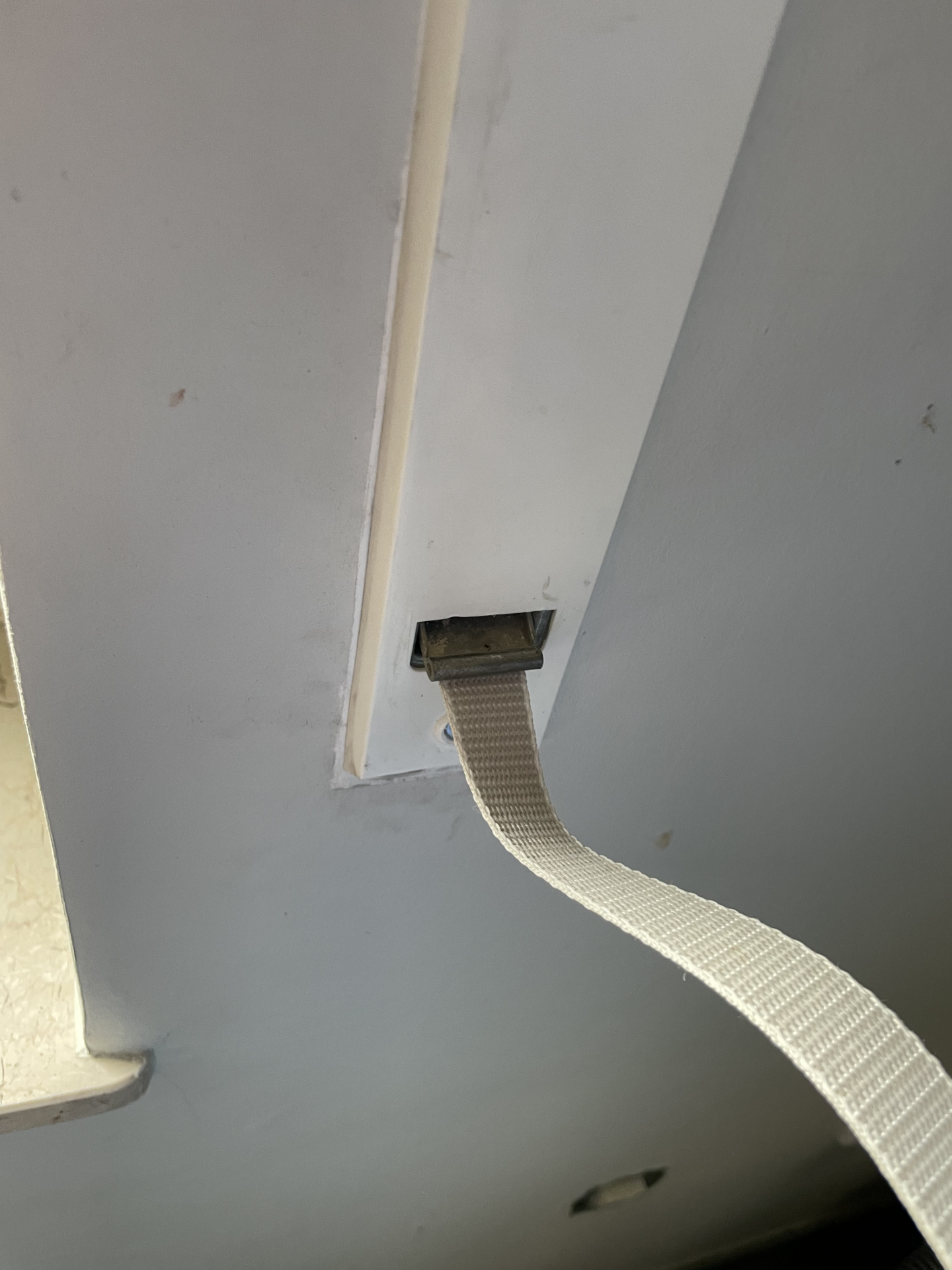

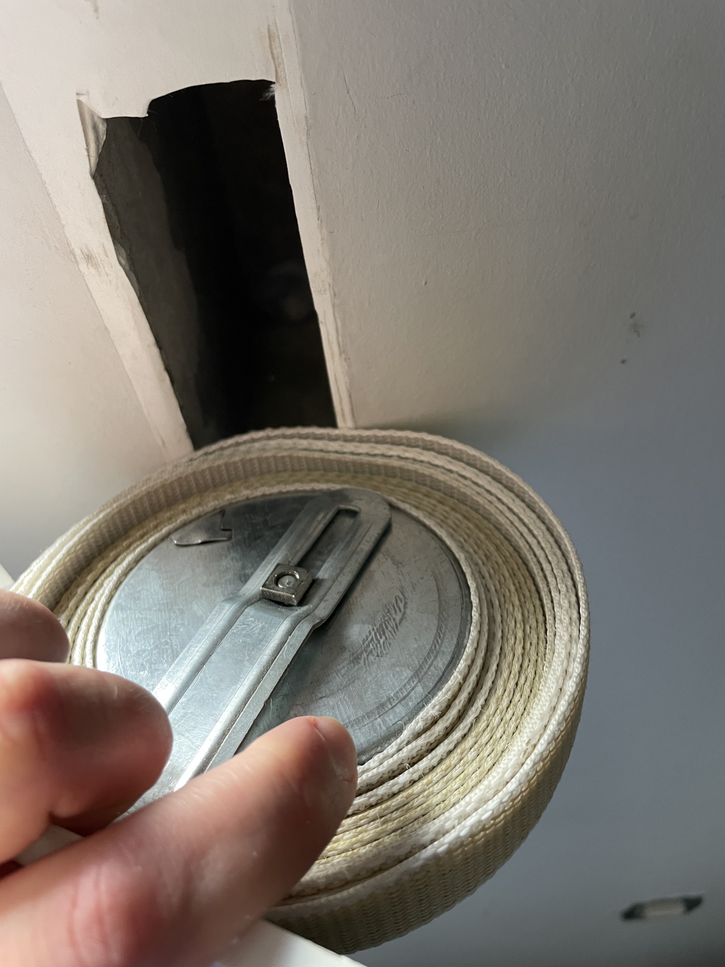

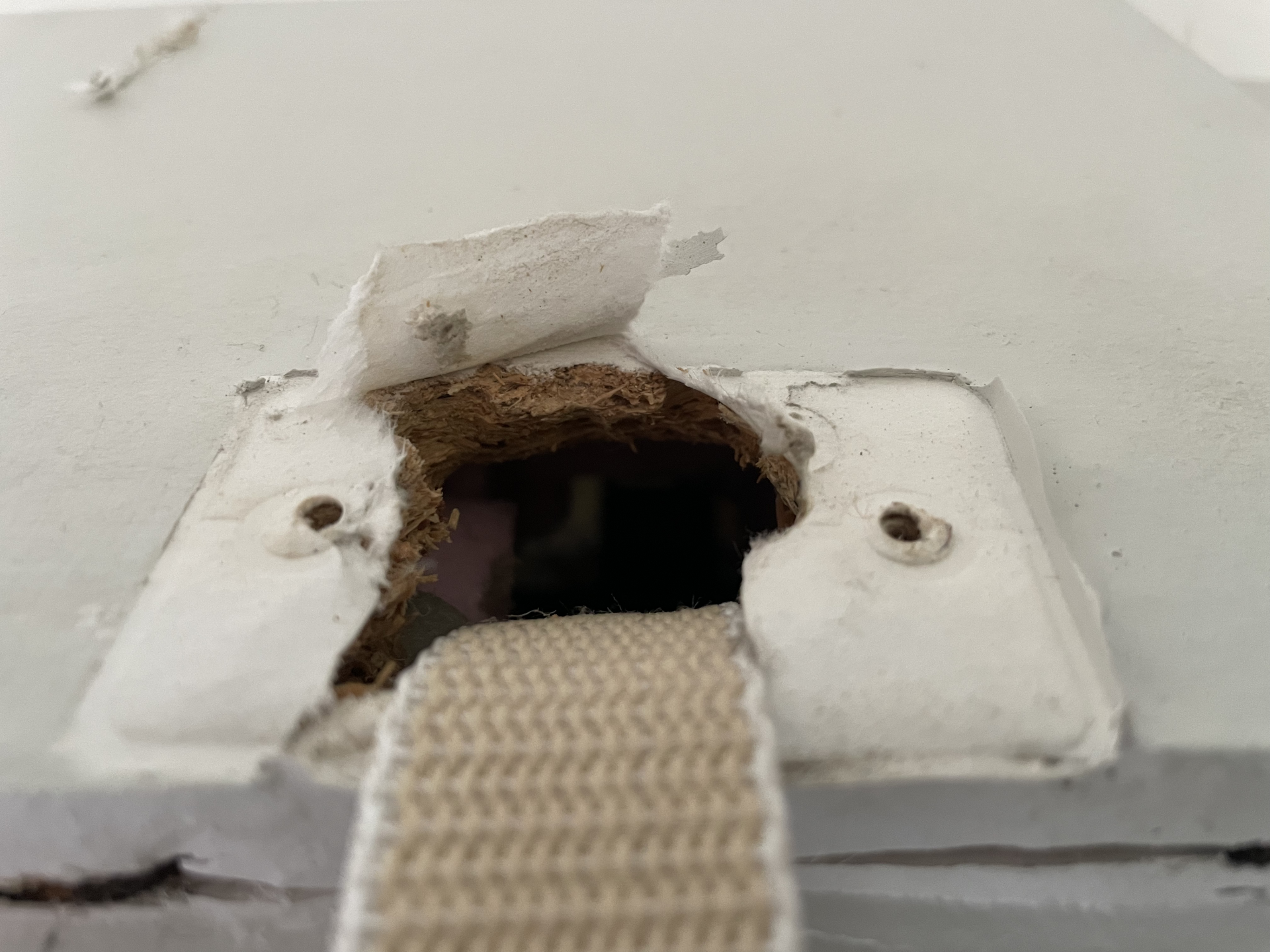

    Jetzt rollt sich das Band nicht ganz auf.
    Es wird am Ende nicht mehr aufgenommen.
    Wenn ich es manuelle nachstopfe, dann geht es.
    Habe schon versucht mit der Schraube zu justieren, aber leider ohne Erfolg.
    Gibt es da einen Trick, wie das Band wieder ganz aufgenommen wird?

    .Rolle austauschen, vermutlich ist die Feder ausgeleiert

    Dann Gurt nochmal abwickeln, Rolle/Feder nachspannen und wieder aufwickeln.
