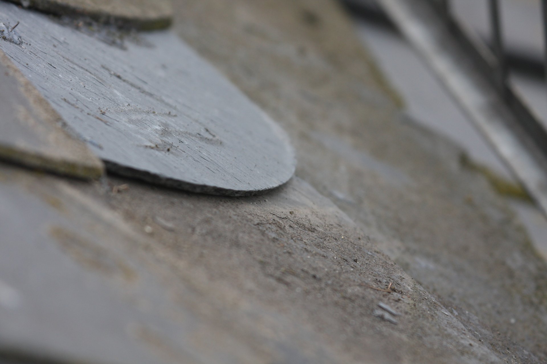

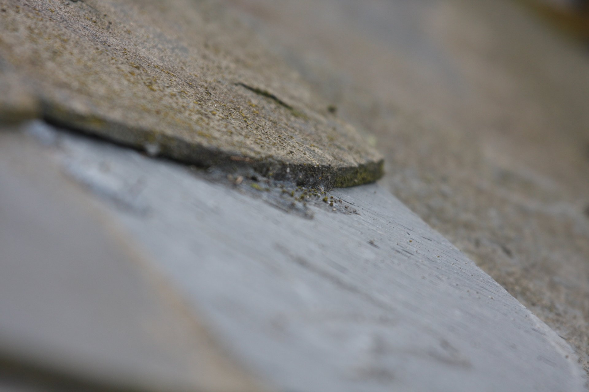

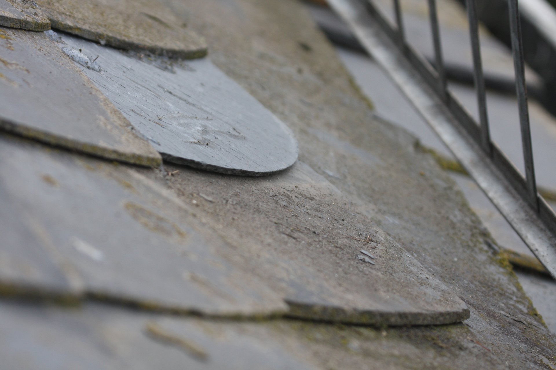

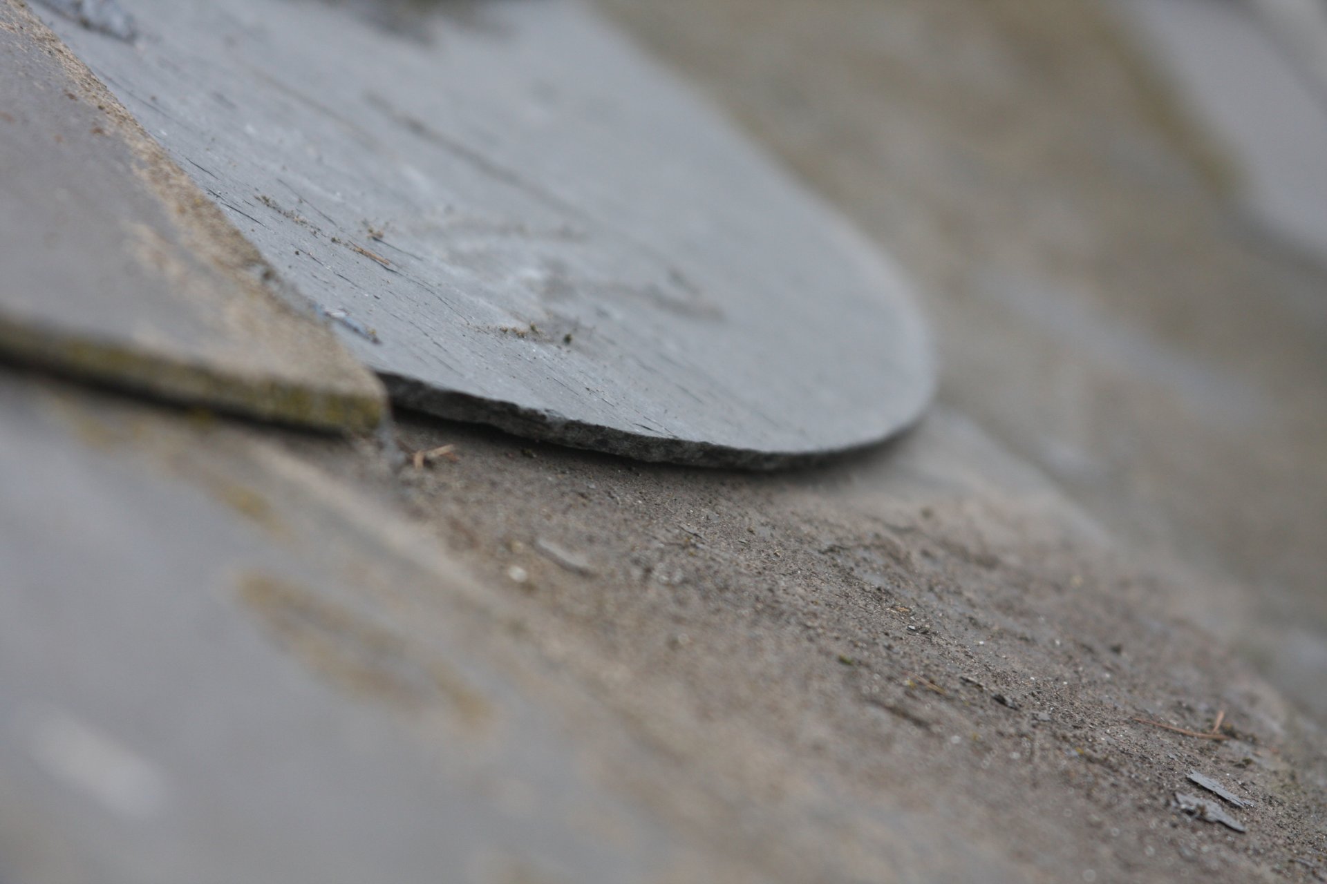

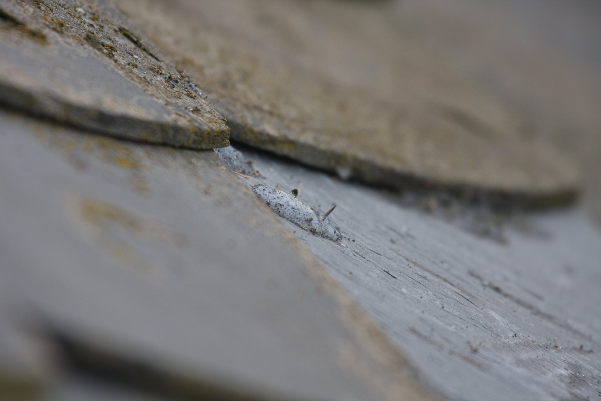

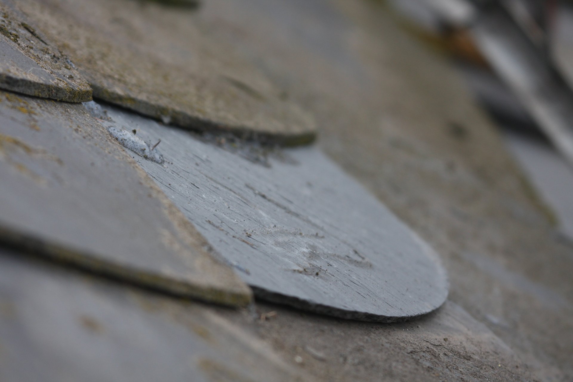

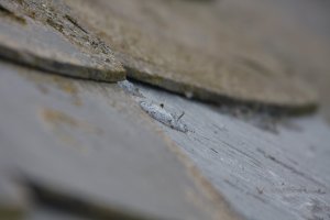

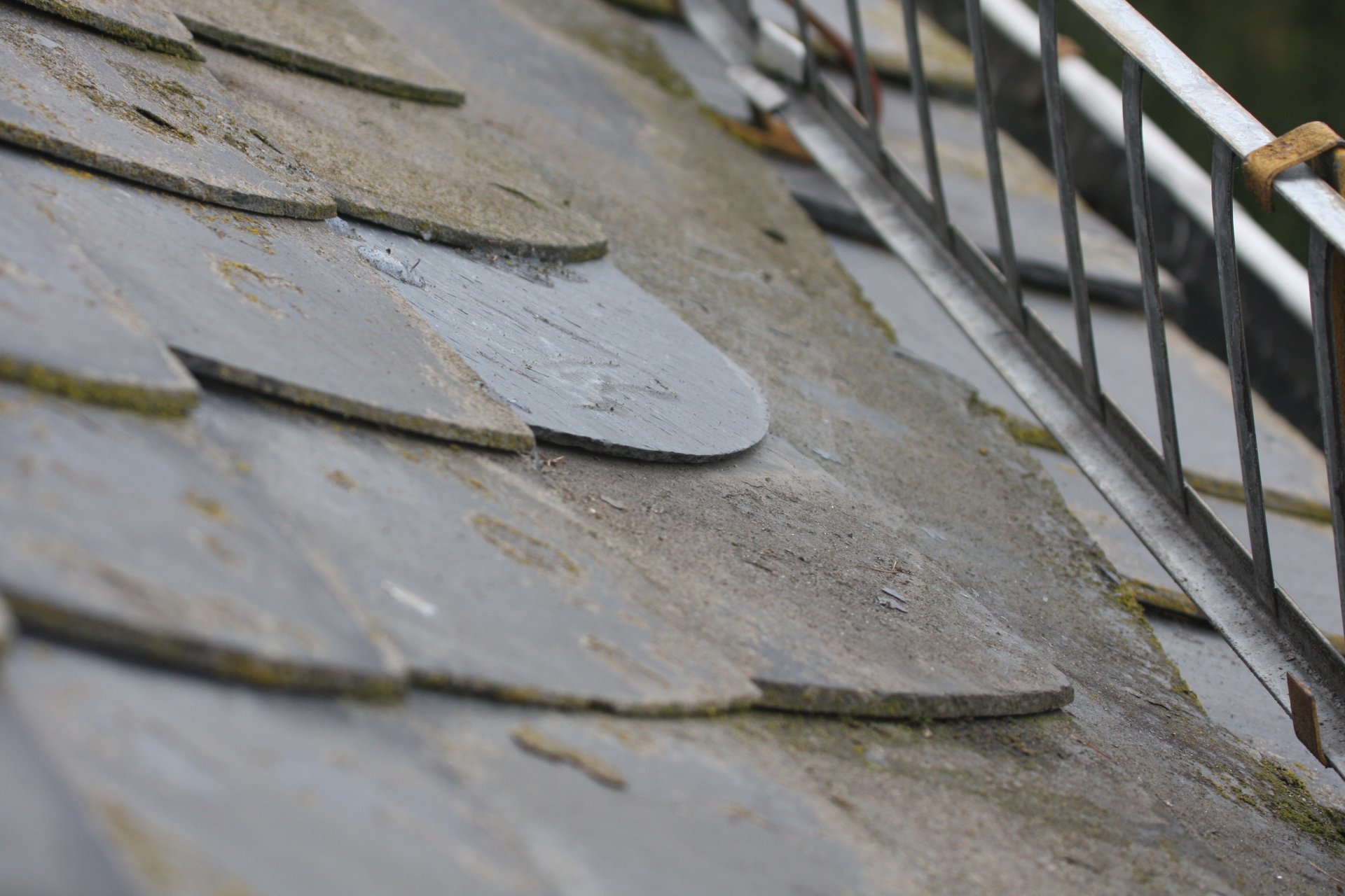

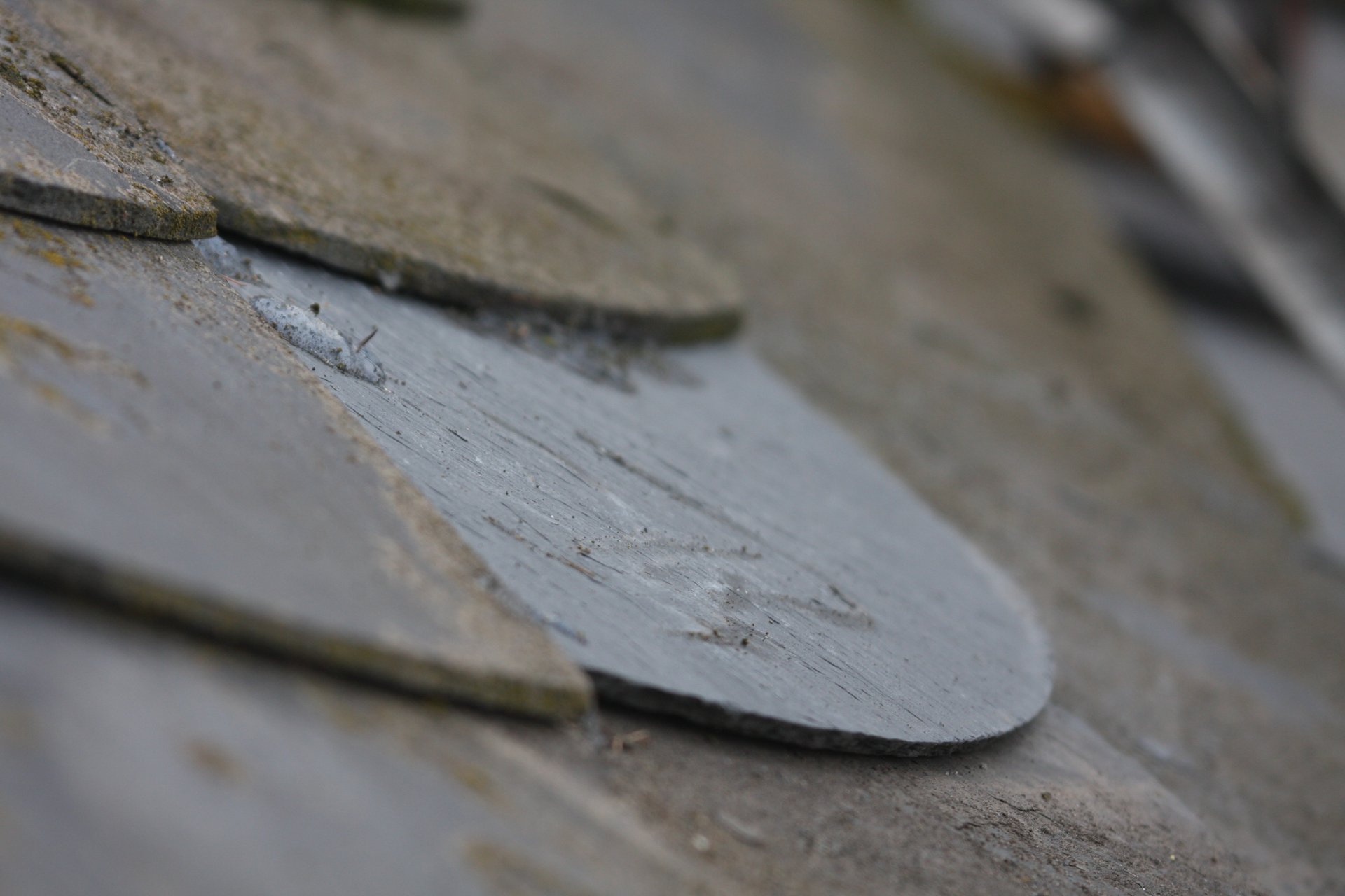

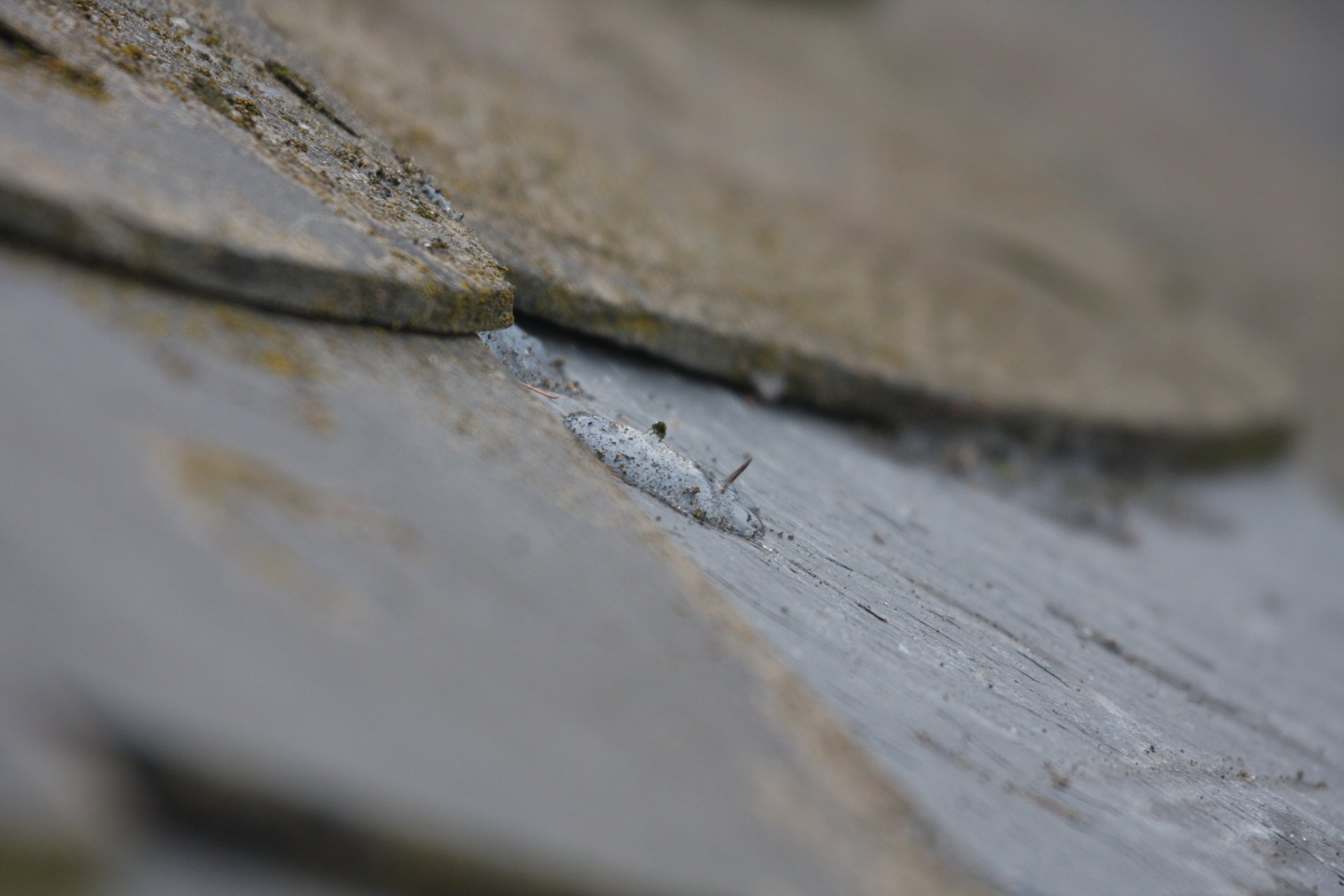

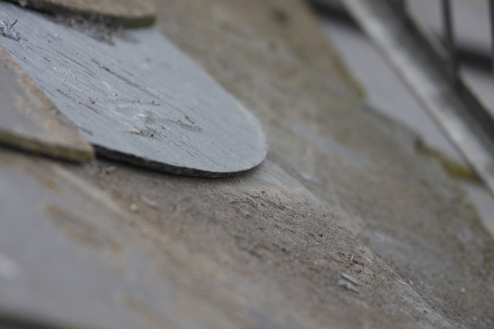

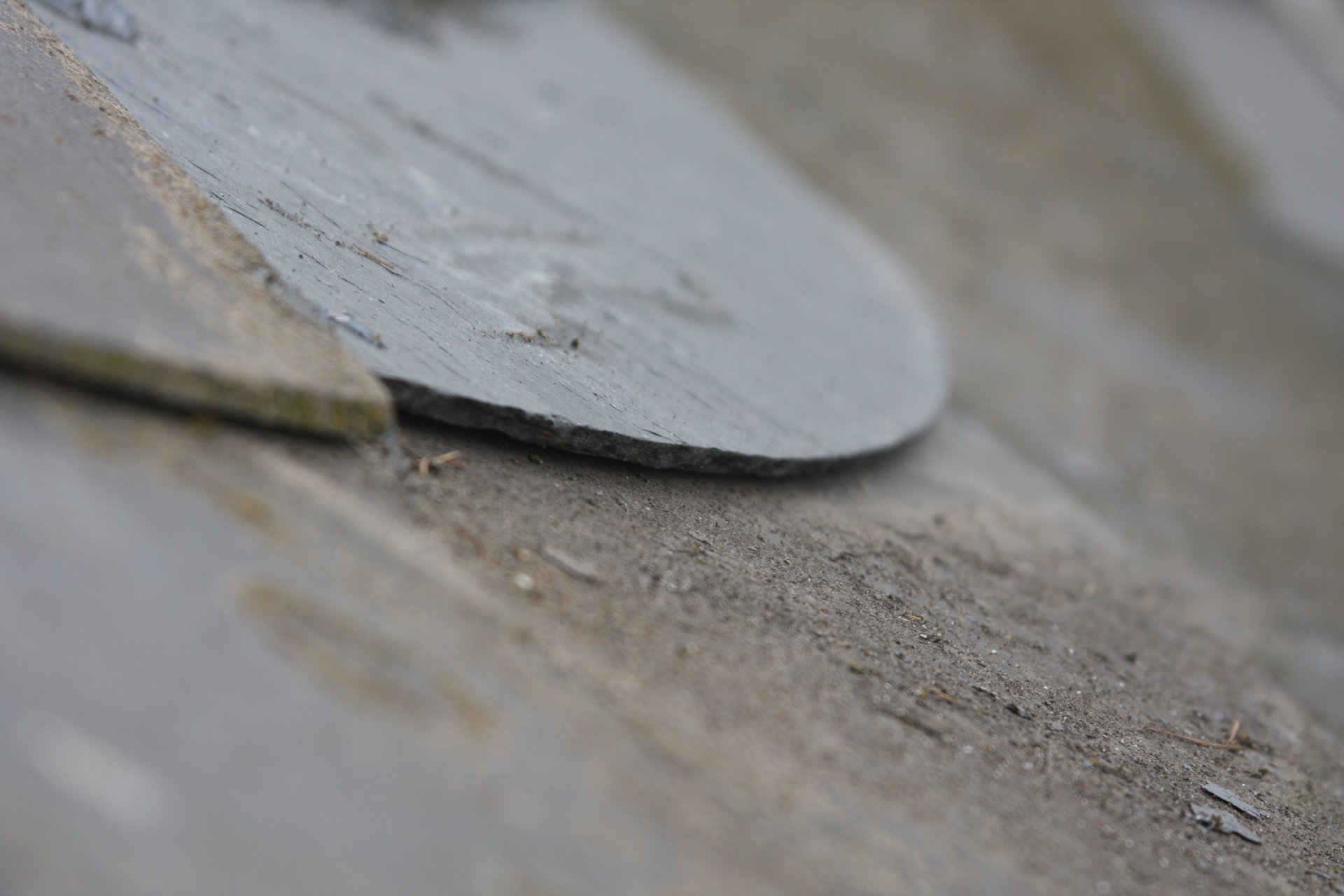

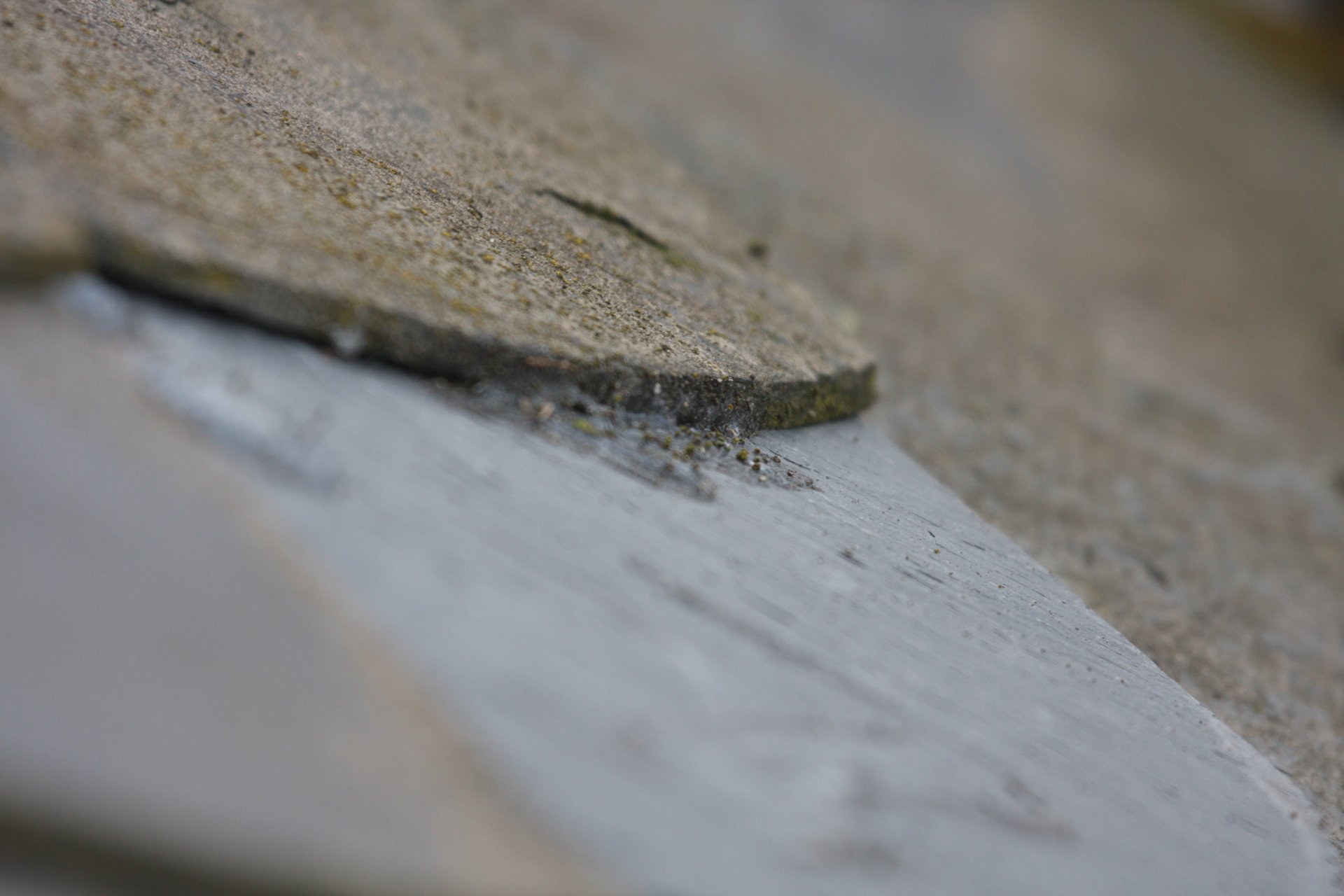

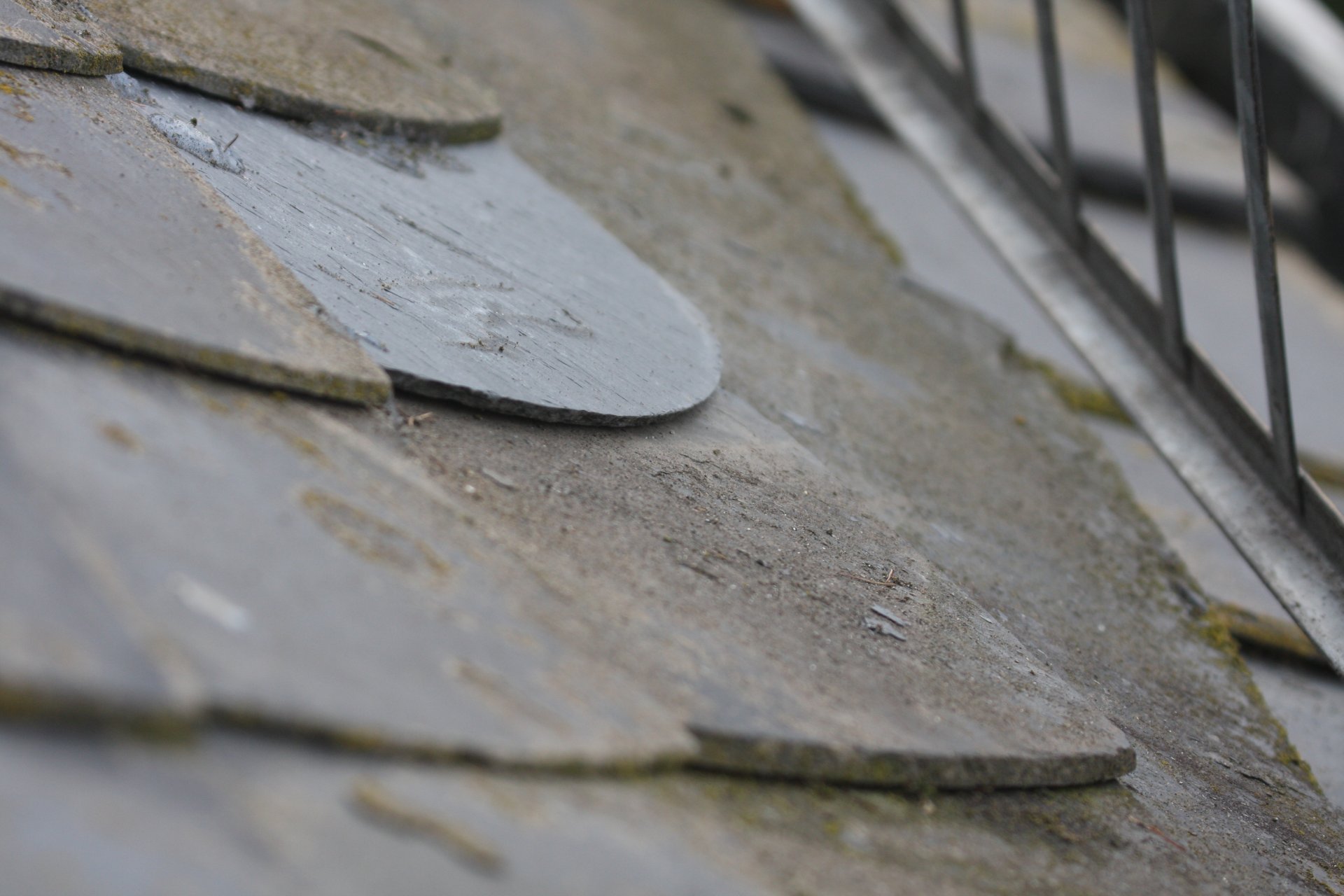

    bei unserem Haus wurde eine Reparatur an beschädigten Dach Schiefern durch eine Bedachungsfirma durchgeführt. Unter anderem wurde der Schiefer auf den angehängten Bilder ausgetauscht, weil dieser zerbrochen war. Mir fällt auf, dass die Form nicht wirklich gut zur Form der anderen Schiefer passt und das die "Fase" an der Abtropfseite nun nach innen gerichtet ist. Alle anderen alten Schiefer habe eine Fase nach aussen. Meine Frage wäre, kann anhand der Bilder jemand einschätzen, ob die Reparatur fachgerecht ausgeführt wurde? Ebenso wurden die Nägel mit Silikon "abgedichtet", wovon ich grundsätzlich auch nicht so begeistert bin. Die hellen Flecken auf dem Dach sehen alles andere als schick aus.
    Vielen Dank und beste Grüße Gunnar

    @Baggerbedrieb ... ich empfehle auf die Bilder zu klicken, welche sich dann öffnen und größer dargestellt werden. Im Ernst, was sieht man darauf nicht? Die nach innen gerichtet Fase ist gut erkennbar und dass der Schiefer eine andere Form hat ist auch deutlich zu sehen. Und dass die Nägel mit Silikon zugekleistert wurden ist auch sichtbar.

    Die Fase und die Form würde ich jetzt nicht als Mangel sehen. Das mit dem Nagel ist schwer zu erkennen.

    Nein , grundsätzlich ist es zu vermeiden die USB oder was auch immer unter dem Schiefer ist bei Austausch zu durchdringen, entweder Nieten oder Klammern oder Sturmhaken und immer 2 pro Schiefer und Silikon nimmt da niemand, was die Farbe betrifft Schiefer ist Natur, optisch bei Bestand damit musst leben.
    Die Form hier hätte durchaus etwas nachgehauen werden dürfen , die sogenannte Fase spielt keine Rolle. @DD A

    Es ist zwar eine Schieferdeckung, aber den Bildern nach mit Faserzementplatten. Und die knacken beim anheben sehr schnell durch. Mit den üblichen Methoden kommt man da nicht weit.....

    Egal ob Natur oder Kunstschiefer so wird es jedenfalls nicht ausgeführt und was sind übliche Methoden?

    @Viethps ... nein es sind keine Faserzementplattent, sondern richtige Naturschiefer.
    @simon84 ... aus meiner Sicht hat das nichts mit pingelig zu tun. Viele Handwerker wollen schnell n Euro verdienen und pfuschen schnell irgendetwas hin. Aus meiner Sicht ist es Pfusch, wenn die Form nicht passt. Das vergleiche ich in etwa so, als würde der Autolackierer statt der Wagenfarbe grün, den Aussenspiegel blau lackieren. Ausserdem stimmt auch die Überdeckung nicht ganz. Der alte Schiefer hat durch die Spitze / Ecke für mehr Überdeckung gesorgt. An der Stelle ist Mauerwerk unter dem Dach (Aussenwand). Wenn es hier nicht dicht ist, dann merkt man den Schaden erst wenns zu spät ist.
    Am ersten Tag haben die Leute 3 Schiefer repariert / getauscht und wollen allein dafür 200 Euro. Dann bin ich der Meinung, sollten sie es aber auch ordentlich machen.
