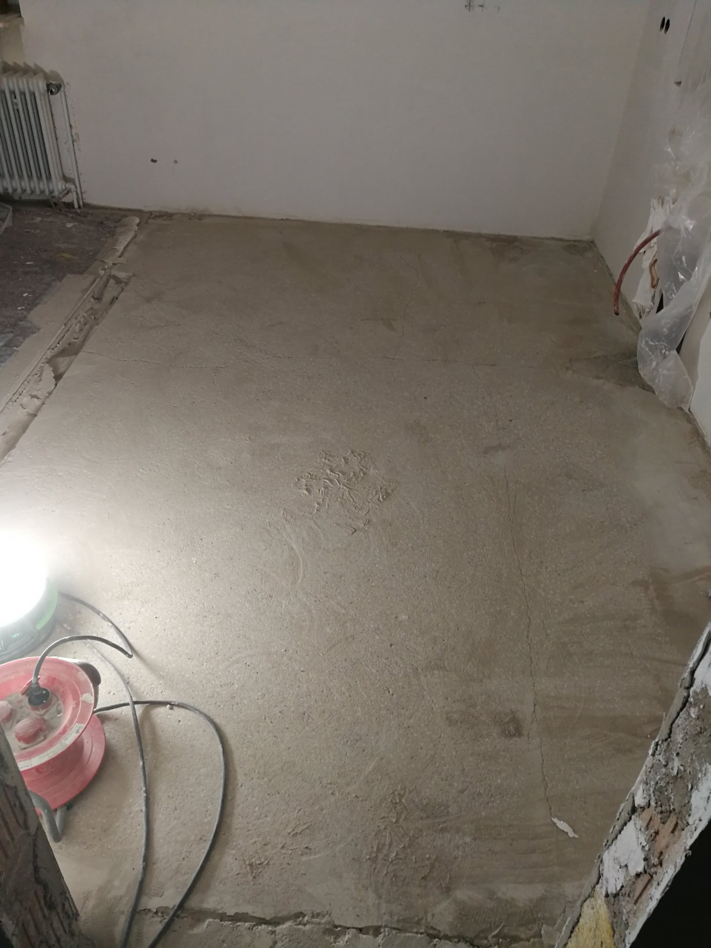

    nach Entfernen und Anschleifen des Estrichs kamen folgende Risse zum Vorschein.
    Es soll neu gefliest werden mit 60cm*60cm Fliesen mit Stärke 9mm.
    Was sollte man hier idealerweise vorbereitend tun? Estrich reparieren oder raus?
    Danke und viele Grüße

    Wenn Du beim nächsten Foto nicht das Licht fotografierst, sondern nur den Boden, dann sieht man an dem Loch da sogar evtl. den Estrichaufbau, was sehr helfen würde. Und sind die Risse genau entlang der Rohre im Estrich? Was ist das da rechts in der Wand wo der Schlauch raushängt? Und ist da eine Holzbalkendecke darunter? Einhängedecke? Betonplatte?
    Vorerst tippe ich mal mindestens auf Tief-/Haftgrund + Ausgleichmasse + Entkopplungsmatte als Mindestmaßnahme für 60/60er-Fliesen.

    Kommt drauf an wie schnell du den Raum nutzbar haben möchtest. Ich tendiere bei sowas generell zu raus und neu. Wäre vom Kostenpunkt die günstigere Variante. Einer neuer Zementestrich kostet im Vergleich zu den Produkten und den zeitlichen Aufwand der dafür benötigt wird nur einen Bruchteil.
    Als Beispiel: die Materialkosten für einen neuen Estrich liegen etwa genauso hoch wie zwei Dosen Gießharz zum verschließen der Risse.
