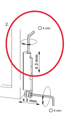

    Hallo Zusammen,
    bei einem meiner Winkhaus Drehkippfenster (Getriebeschiene GRM 2300/2) kippt das Fenster in Drehstellung schon auf.
    Ich drehe den Fenstergriff um 90°, hier sollte das Fenster eigentlich nur aufschwenken, die Kippfunktion sollte noch verriegelt sein. Es sind aber beide Funktionen entriegelt.
    Wenn ich den Griff um 180° drehe, ist die Kippfunktion entriegelt, die Schwenkfunktion verriegelt, also wie es sein soll.
    Jetzt habe ich schon rausgefunden, dass es an der Stellung der Pilzköpfe liegt. Diese fahren ja an der Anschlagsseite des Fensters in die Beschläge am Rahmen und verhindern in dieser Stellung das Kippen des Fensters. Nun sind diese aber zu früh aus den Beschlägen draußen, nämlich schon, wenn der Fenstergriff noch in Drehstellung ist.
    An der Einstellung der Beschläge kann es nicht liegen. Bis vor Kurzem ging das Fenster ganz normal und die Beschläge sitzen bombenfest.
    An einem baugleichen Fenster habe ich schon ein defektes Getriebe ausgetauscht, das war schnell gemacht. Aber wo man die korrekte Position der Pilzköpfe wieder herstellen kann, da habe ich mir jetzt einen Wolf gesucht und konnte nichts finden... Vielleicht ist da jemand von euch ja schlauer als ich?

    Daten:
    • Fenster Typ/Material/Größe/Alter unbekannt.
    • Winkhaus Beschlag Baujahr/Typ unbekannt (Nein Getriebe Nr. reicht nicht ...).
    • Fenster Beschläge sind "Geölt/..."
    Die Ursache ist oft das unbemerkte (Normale) Absenken der Fensterflügel im Ecklager (Bandseite unten).
    1. Inbus Schraube oben (Bild) Bauschmutz (Putz) z.B. mit einem 3mm Bohrer von Hand Entfernen bis der 4mm Inbus gut in die Inbusschraube Passt.
    2. Flügel Fenstergriff nach Oben: Kipp Funktion durch öffnen und Schließen des Flügels Prüfen dabei den Fenstergriff nicht verstellen!
    3. Mit Passendem 4mm Inbus Flügel im Ecklagerbereich nach oben stellen bis sich der Flügel nicht mehr kippen lässt. Achtung Inbus Schrauben sind oft sehr schwergängig soll/muss so sein.
    4. Jetzt Inbus ca. eine halbe Umdrehung nach Unten drehen so das sich der Flügel wieder Kippen und Schließen lässt.
    5. Fenster schließen und Fenstergriff Waagrecht stellen.
    6. Funktionen des Fensters (Drehen, Kippen und Schließen) Prüfen.
