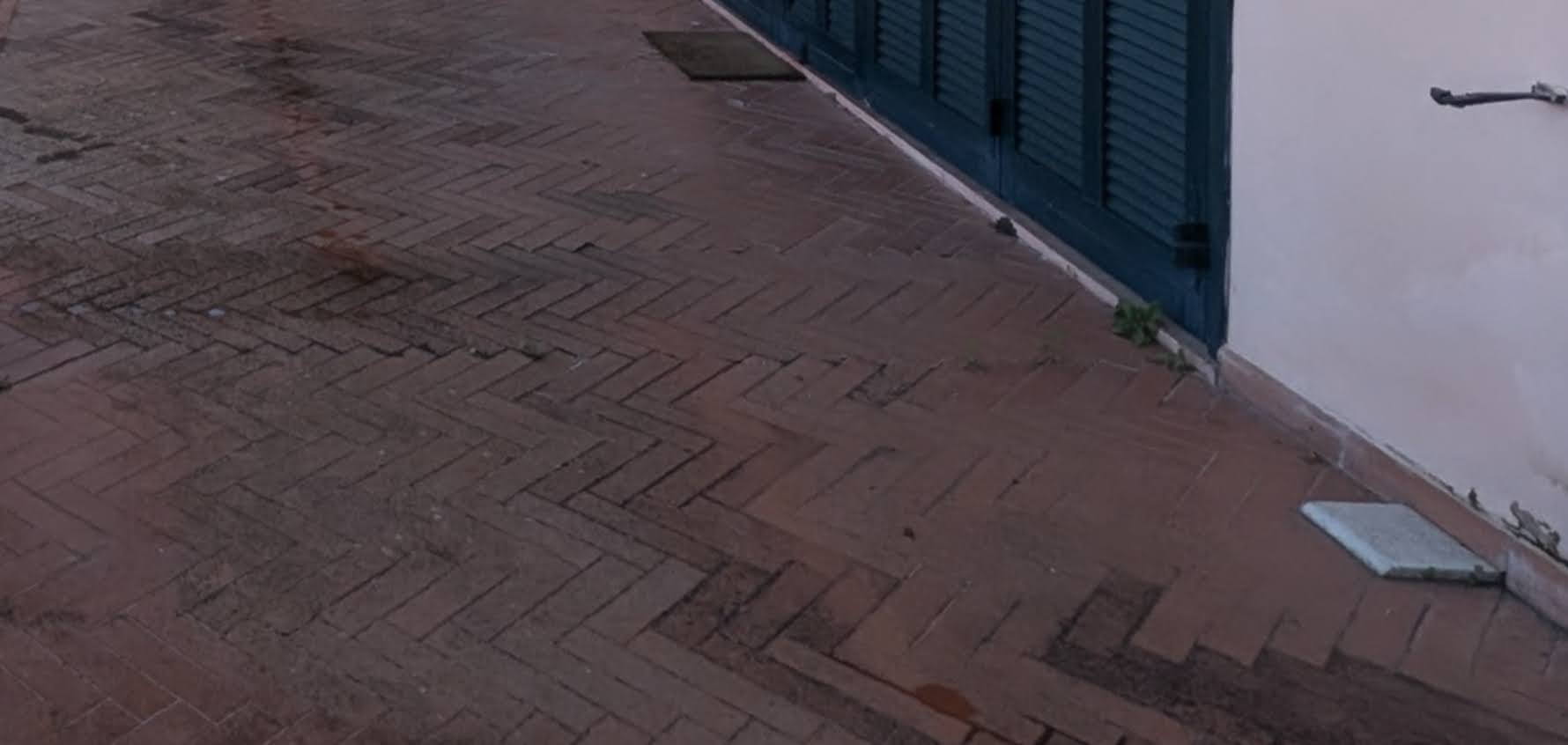

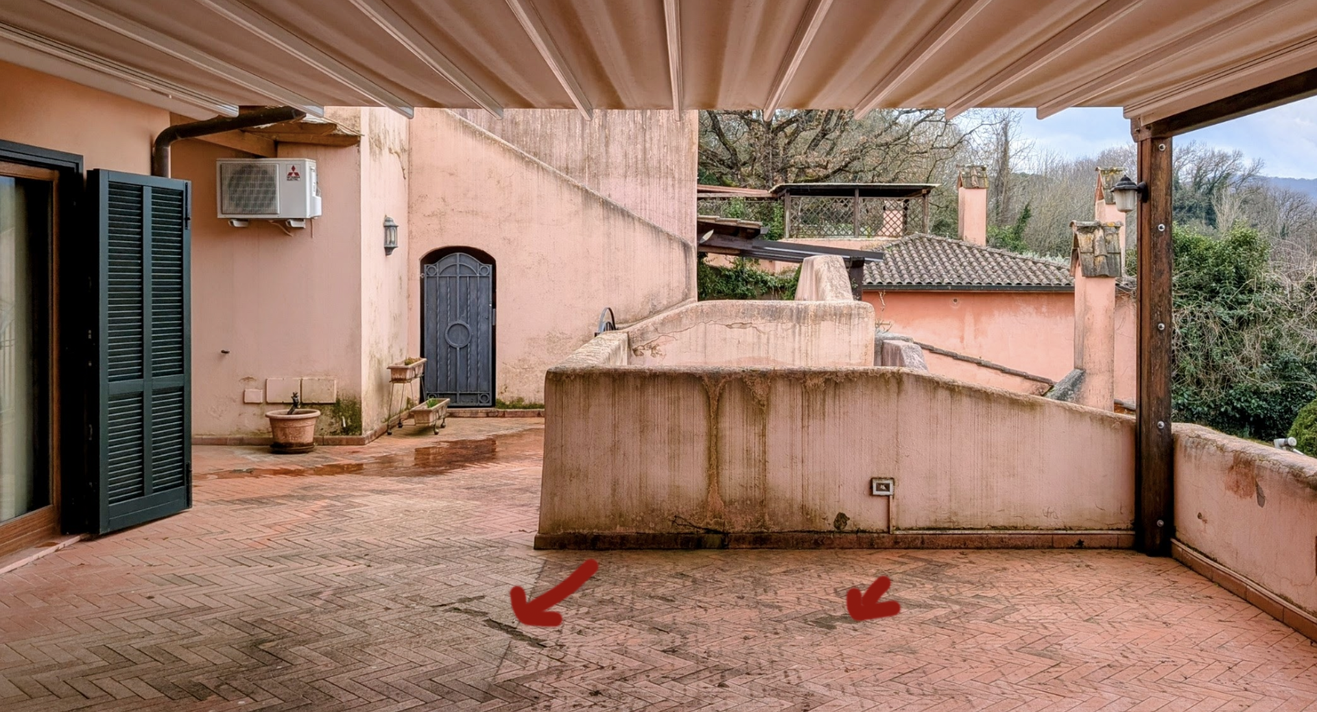

    Liebe Gemeinde,
    ich muss im Mai eine große Terrasse schön machen. Schmutz ist nicht das Problem, ich habe auch ein paar Löcher und Risse im Verbund. Wie kann ich das reparieren?
    Mit Montagekleber, Mörtel, Fliesenkleber? Bitte gebt mit Tipps - Danke

    Fläche erstmal abkärchern und dann zeig uns mal Detailfotos von den Rissen.

    Danke für die netten Antworten und Hinweise. Die Terrasse ist in Italien und ich bin erst im Mai dort. Mir reicht auch schon eine hypothetische Antwort wie denn im allgemeinen Klinkerfliesen repariert werden ohne sie entfernen zu müssen. Also ein Riss, eine Macke oder so etwas in der Art. Welches Reperaturmedium (Kleber, Mörtel etc.) bietet sich da an - DANKE

    Also bei diesen Schäden würde ich sagen:
    rausnehmen und neue alte einsetzen

    Ja danke für diese Einschätzung, daher habe ich ja nach Lösungen OHNE rausnehmen gefragt - Wie werden sonst Fliesenmacken gefixt?

    Durch Austausch der defekten Fliesen oder Steine.

    Anhand der Bilder kann man doch klar sagen:
    - Außenbereich
    - Einige Jahrzehnte alt
    - gelegentliche Frostschäden
    - stehendes Wasser
    - ggf. Punktbelastungen durch Stühle und Tische
    -> Materialermüdung
    Da bleibt wirklich nichts, außer:
    - defekte Fliesen heraustrennen
    - Ersatzteile einkleben
    Baggerbedrieb und BaUT gefällt das.

    Bei dem Boden und Aufbau des umliegenden Gebäudes würde ich annehmen, dass sich darunter ein Raum befindet und das alles auf Beton/Stein vermörtelt wurde.
    Aber guter Hinweis, das Bilderrätsel geht weiter

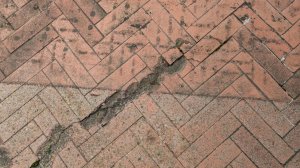

    Danke das nimmt ja jetzt Formen an, danke für Eure Hinweise. Ich habe auch noch ein neues Bild, rausmachen ist momentan keine Option da wir noch andere wichtige Dinge machen müssen. Ja es ist auf Beton und darunter ist ein weiteres Haus.

    Das sieht doch fast aus wie Setzungsrisse

    Das Haus ist jetzt 25 Jahre alt, ich weiß nicht ob sich da noch was setzt, ich will vermeiden daß da weiter Wasser reinlaufen kann, also werde ich es im Sommer schön austrocknen lassen und vor der ital. Starkregenzeit im November wird es schön zugemacht. Dafür nehme ich also den netterweise oben genannten flexiblen, frostbeständigen Reparaturmörtel, der für keramische Beläge im Außenbereich zugelassen ist.
    Und wenn wir noch etwas Geld übrig haben werden wir natürlich auch die Terrasse neu verlegen lassen.

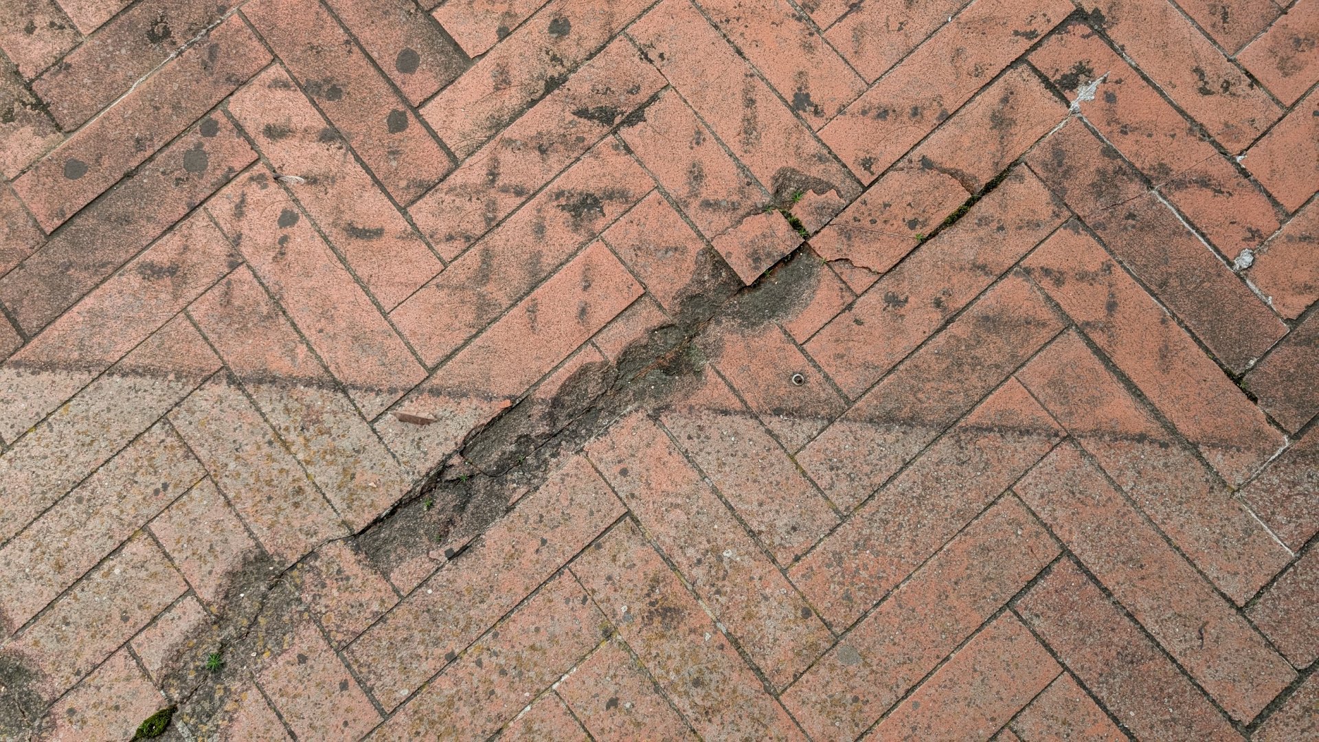

    Bei diesem Detailbild würde ich annehmen, dass das keine Fliesen, Riemchen oder anderes Feinsteinzeug ist. Das sieht so aus, als wären da massive Klinker als Pflaster verlegt worden.

    JA genau, so machen die das da in Italien. Daher ist der Austausch auch ein großes Ding.

    Gut, dann hast du verstanden, dass es hier keine "Flick" Methode gibt.
    Passende Ersatzsteine ausfindig machen und die betroffenen Steine 1:1 ersetzen.
