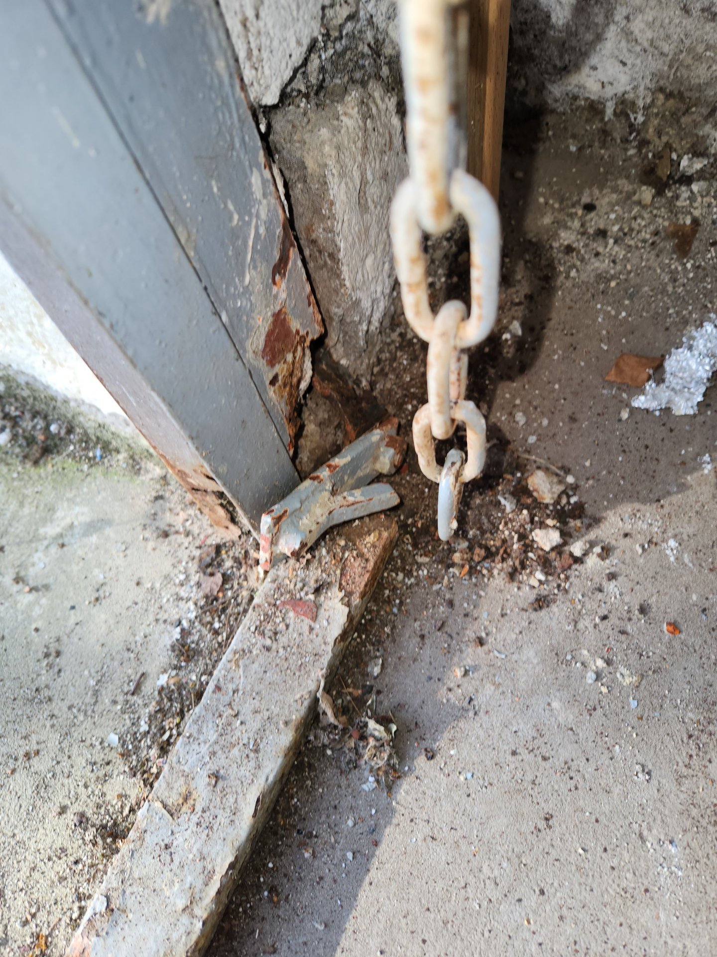

    Unsere Halterung der Feder für das Garagentor ist aus der Wand gebrochen. Gibt es ein Reparaturmaterial, das innerhalb 2 Tage "bomben fest" aushärtet. Brauche ja nur kleine Menge.
    Garage uralt. Danke für Tipps

    Pcc Mörtel dafür gibt im Baumarkt in 5 kg Tüten, aber ob diese Plombe in deinem Untergrund gehalten wird ??????

    Da ist ja alles marode. Sei froh, dass dir das Teil nicht um die Ohren geflogen ist.
    Fällt die Mauer auch auseinander?
    Mit Mörtel funktioniert da Nix.
    Mein Vorschlag: Passenden, stabilen Beton-Haken, den du in die Mauer/Wand eindübelst/schraubst.

    Es gibt von Fischer einen Injektionsmörtel (Fischer Montagemörtel FIS VL 300 T) für knapp über 10,00€ ... der ist aus meiner Erfahrung ziemlich gut und läßt sich mit einer Silikonspritze einbringen. Das könntest Du als preiswerten Versuch zum Einsatz bringen, wenn das umgebende Mauerwerk stabil genug ist.
    Ob es (dauerhaft) funktioniert kann ich natürlich nicht sagen. Vermutlich eher nicht, und du wirst letztendlich den Vorschlag von Driver55 umsetzen dürfen.

    Hallo, ich konnte die Halterung mit Verbundmörtel neu fixieren und die Feder mit Hilfe eines Gurtspanners einhängen. Garagentor funktioniert wieder.
