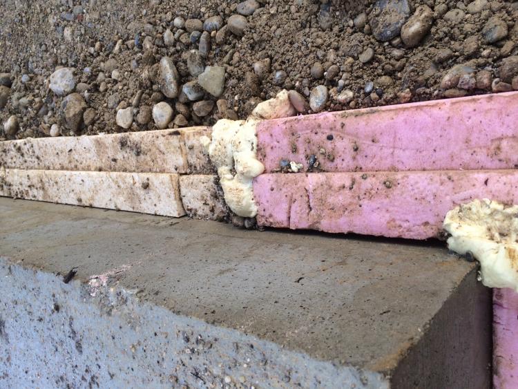

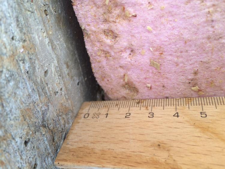

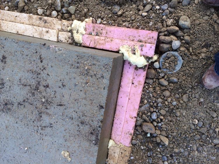

    bei den Erdarbeiten wurde die Perimeterdämmung des Kellers an einer Ecke beschädigt und anschließend ausgebessert. Die Ausbesserung ist so erfolgt, dass ein Schlitz mit ca. 1cm Breite zwischen Dämmung und Kellerwand besteht (siehe Fotos). Im Schlitz selber sind kleine Kieselsteinchen, so dass die Dämmung sicher nicht mehr an der Wand anliegen wird.
    Muss das noch ausgebessert werden? Der Erdarbeiter ist noch nicht abschließend bezahlt worden.
    Vielen Dank für Eure fachkundigen Einschätzungen.
    Viele Grüße
    Onkelgo

    Das soll er mal richtig machen :hammer: kein Archi am Bau ??

    Hallo, ich frage mich wo die Abdichtung sich versteckt hat!?

    und ich mich wo die denn endet und was der pur-schaum da zu suchen hat?

    der Keller ist aus WU Beton gegossen und nur im unteren Bereich mit Bitumen abgedichtet. Wir stehen auf Kies und 10-15m überm Grundwasser.
    Sicher, dass das kein Dämmstoffkleber ist? Inwieweit wirkt sich die etwas schlampige Reparatur auf die Dämmung aus? Ist das vernachlässigbar oder sollte die Dämmung noch nachgebessert werden?

    in dem fall ist der minispalt das kleinste problem
