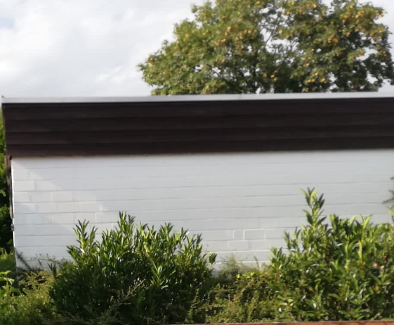

    wir möchten gerne unsere Fassade mit 12cm Resol dämmen. Wie auf dem Bild zu sehen befindet sich über den Kalksandsteinen eine Holzattika und darüber die Holzverkleidung. Flachdach Holzkonstruktion. Wir würden nun gerne auf die Holzverkleidung verzichten und quasi hoch bis zum Blech dämmen und dann natürlich breiteres Blech anbringen. Wäre dies so möglich? Lassen sich die Dämmplatten dann einfach auf die Holzbalken kleben?
    Im Anhang Bild ist Zustand und wie es sein soll.
    Vielen Dank im Voraus.

    Dazu müsste man den genauen Aufbau der Attika kennen. Aktuell sieht man nur die Holzverschalung. Wie ist das Dach aktuell gedämmt? Belüftetes Kaltdach? Diese Fragen sind vorab zu klären. Grundsätzlich ist es aber möglich Dämmplatten auf einen Holzuntergrund zu kleben. Würde mich an den Hersteller der Dämmplatten wenden und nachfragen welchen Kleber/Schaum er hierfür empfiehlt.
    Ist das Flachdach bereits gedämmt? Falls nicht, würde ich mir zunächst hierzu Gedanken machen. Eine Dämmung des Flachdachs würde auch eine Erhöhung der Attika erfordern. Dann passt es aber mit der Außendämmung nicht mehr.

    Das Flachdach wurde bereits vor einigen Jahren gedämmt und hat einen u wert von 0,222
