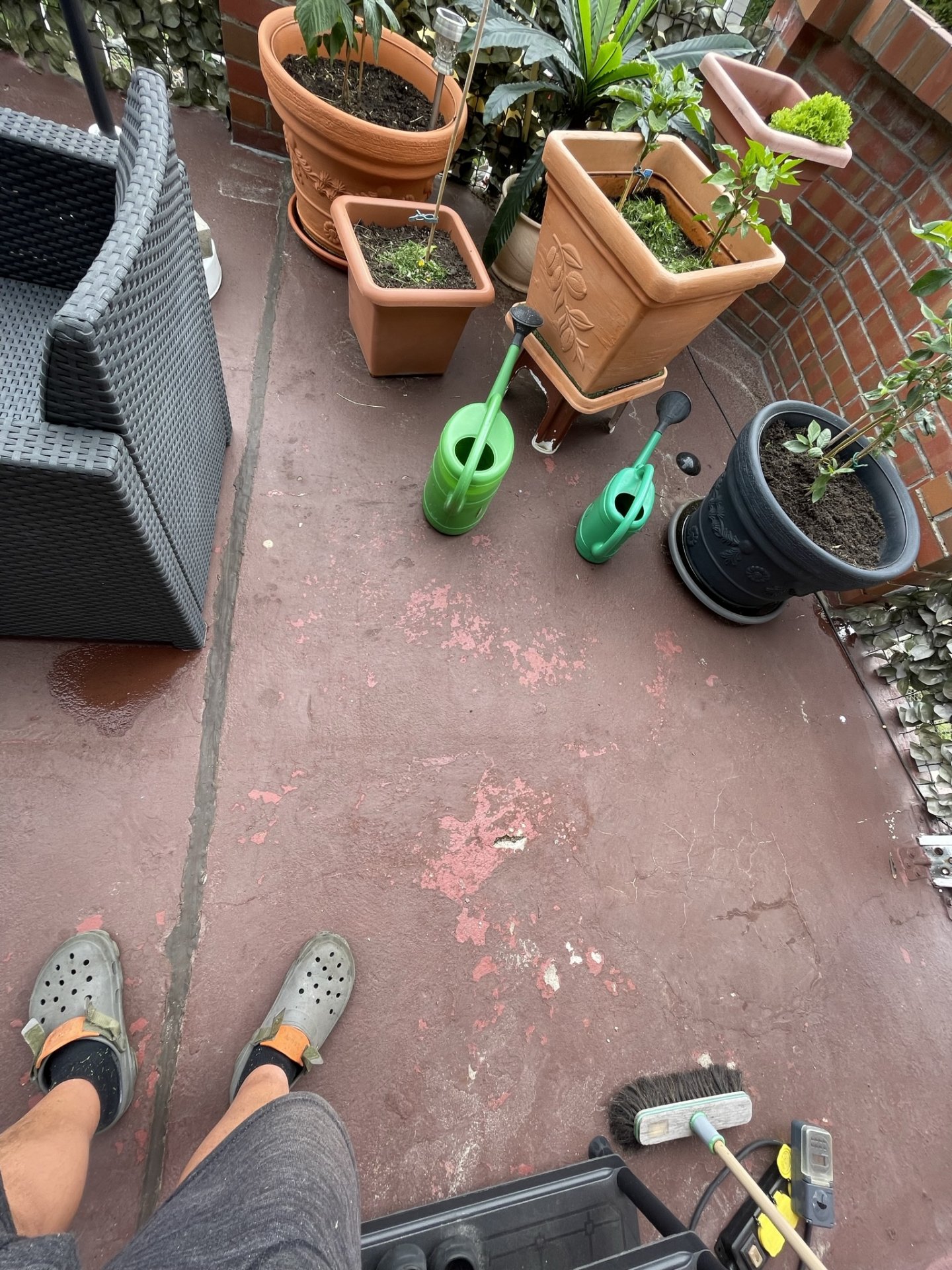

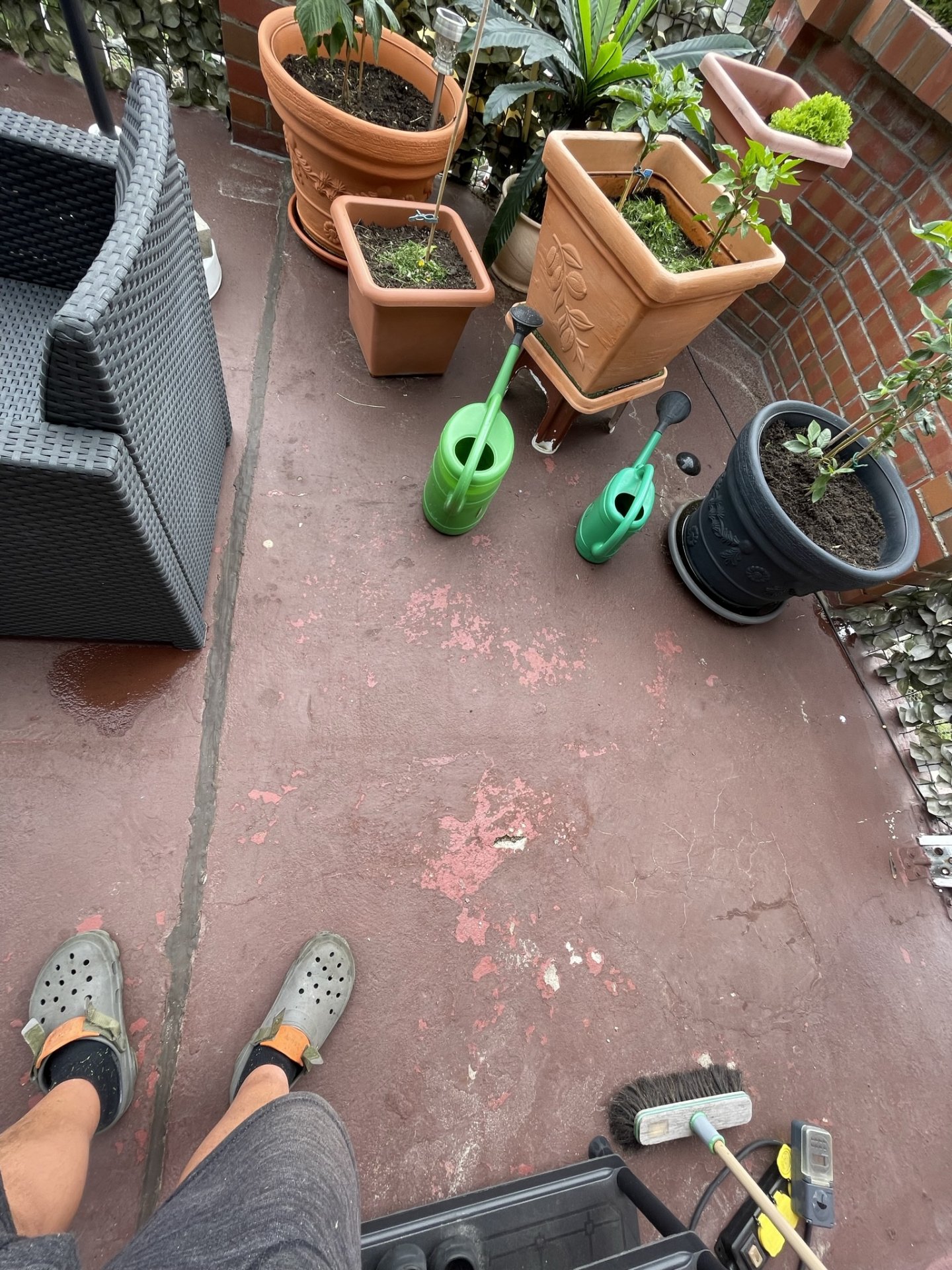

    Ich habe eine unterkellerte Terrasse (Baujahr 84) - mittlerweile wird die Oberfläche auch nach langen Jahren Überstreichen porös und ich möchte diese gerne wieder herrichten.
    Ich suche jetzt Rat für die Umsetzung, dass ich das selbst machen kann.

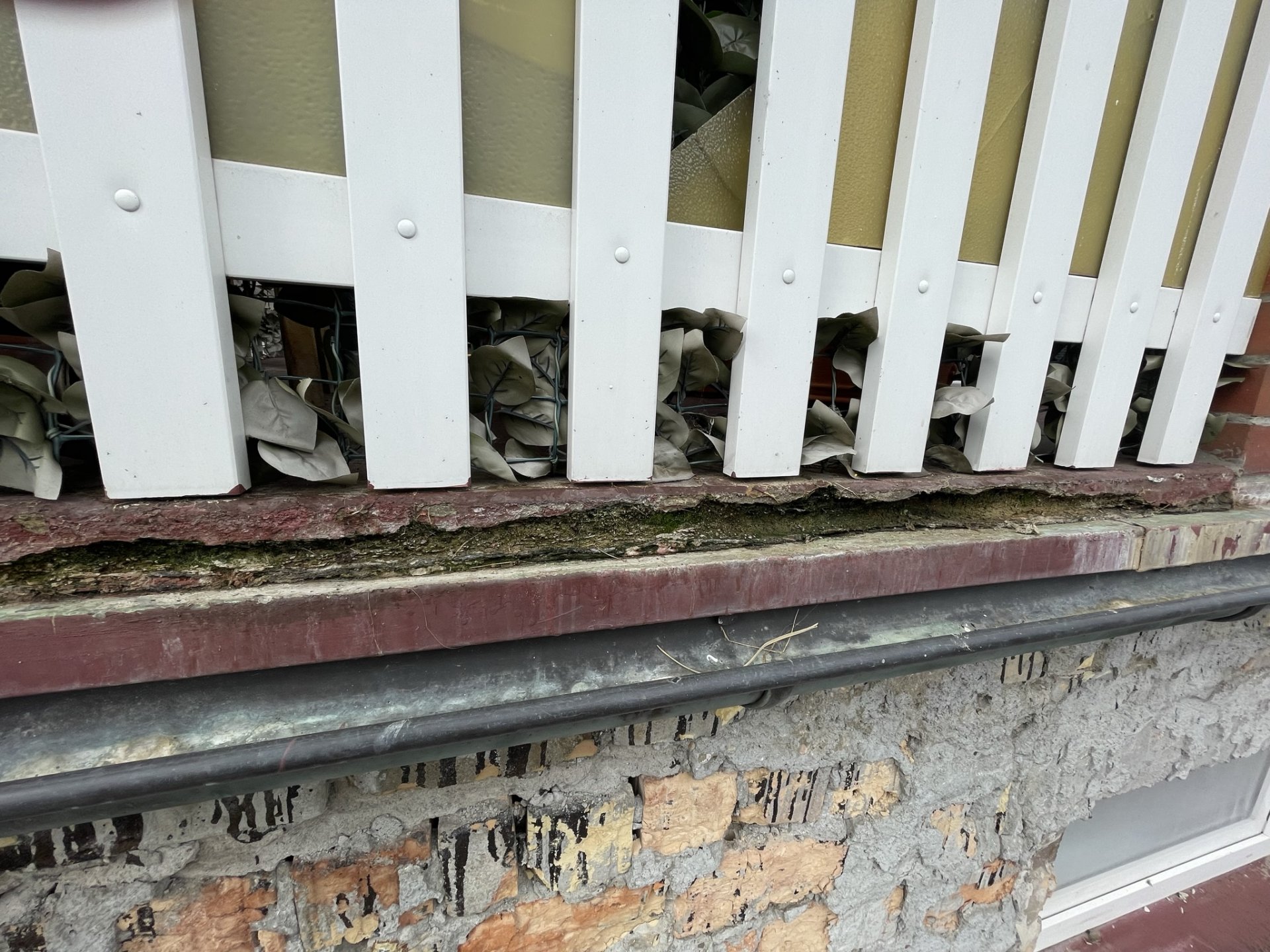

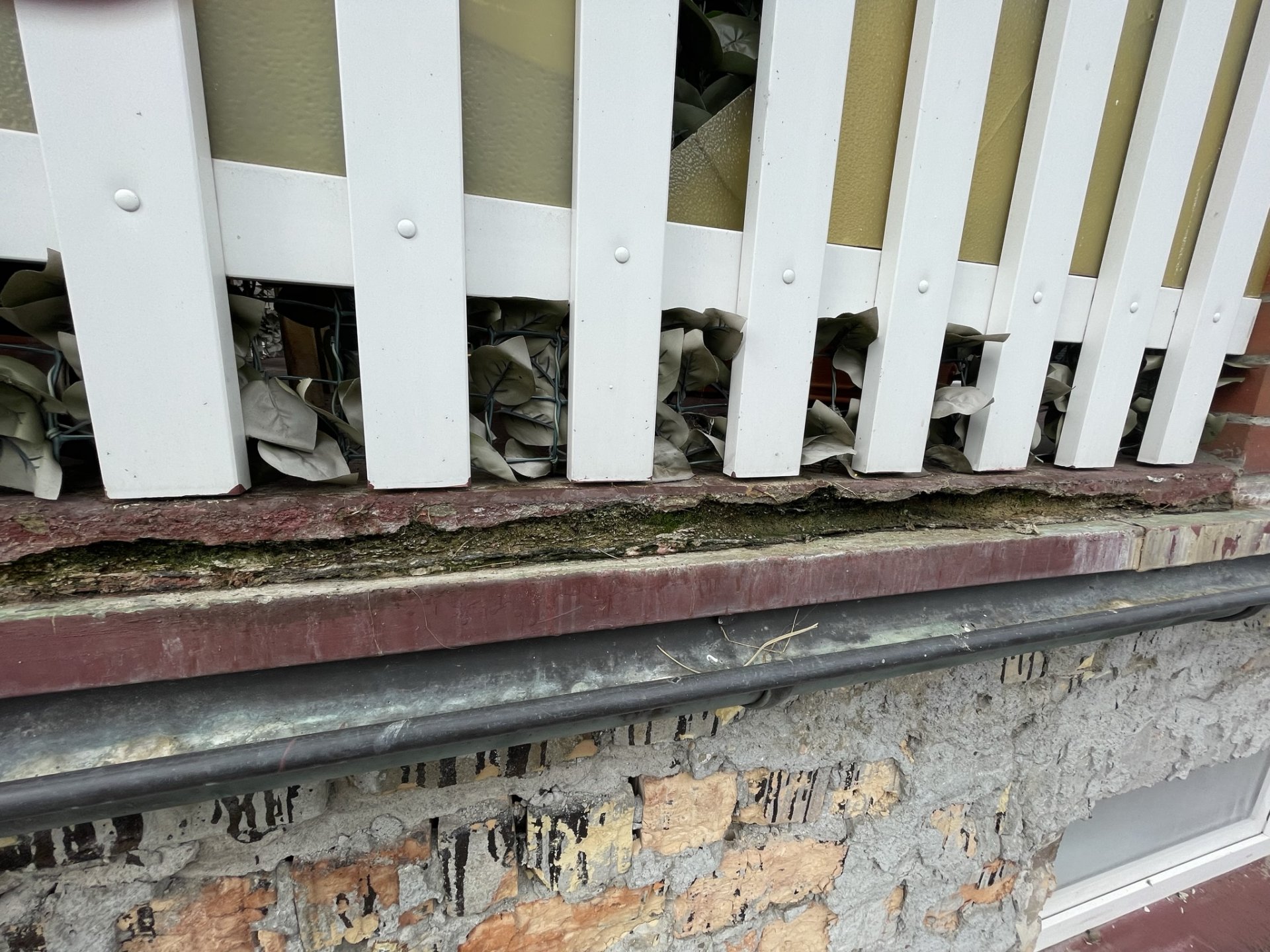

    Meine Idee bisher wäre: Abschleifen mit Diamantschleifer (alte Farbe entfernen) nur was dann, kann man die Oberfläche Nivellieren? Wo bei ich dazu sagen muss, dass es 3 Platten* sind und dazwischen eine Dehnungsfuge ist. Das nächste "Problem" was ich habe, das durch das ablaufende Regenwasser die Aussenkanten** dieser Betonplatte schon so "kaputt" sind das ich diese gerne wieder herrichten muss und diese wasserabstossend sind.

    Alles abschleifen und dann mit TRIFLEX beschichten (lassen).
    fachgerechte Anschlüsse an Türschwelle, Pfeilern und Wänden beachten...
    Ist der Raum darunter beheizt/bewohnt?
    Was genau ist der gesamte Deckenaufbau (komplett von innen bis außen)?

    danke für die Rückmeldung, ja darunter ist bewohnt und beheizt, bisher auch kein Schimmel oder Wasser an der Decke, alles gut soweit.
    Den Deckenaufbau könnte ich versuchen Anhand alter Skizzen zu bekomme, mit dem Augen ist auf jeden Fall zu sehen, dass unter den Betonplatten vorher mit Teer? ausgehärtet wurde, man sieht sie bei den offen Frontseiten auf jeden Fall, weitere Daten könnte ich versuchen aus den alten Unterlagen zu bekommen ( keine Gewehr ).

    also laut den Unterlagen wurde zuerst Fertigbetonplatten 3600 x 600 x 140 als 1. Decke gezogen, danach laut Informationen meiner Mutter wurde dann mit Teer versiegelt und dann nochmal die 3 Betonplatten ( siehe Bild ) 3600 x 2200 x 500 drauf gepackt. Die Vermutung besteht, da es vorher als Garage diente und im Jahre 1998 als Wohnung umgebaut wurde, dass es nachträglich von innen gedämmt wurde und darauf die jetzige Holzpaneeldecke sitzt.

    Na dann wäre eine TRIFLEX-Beschichtung "begehbare Abdichtung" die richtige Variante.
    Randabschlüsse (Rinneneinhang) mit den passenden Gutjahr-Profilen herstellen usw.
    Klar geht's auch billiger mit etwas Betonkosmetik für die ausgeplatzten Ränder und dann einer Kunstharz-Beschichtung (statt Abdichtung)
