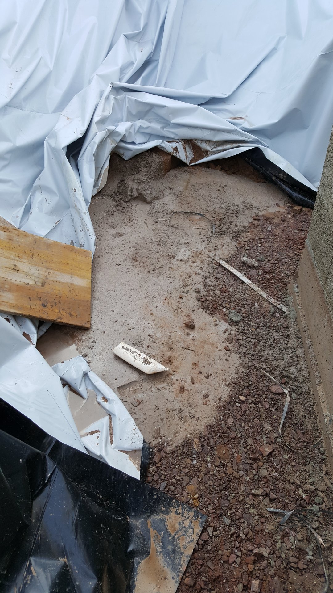

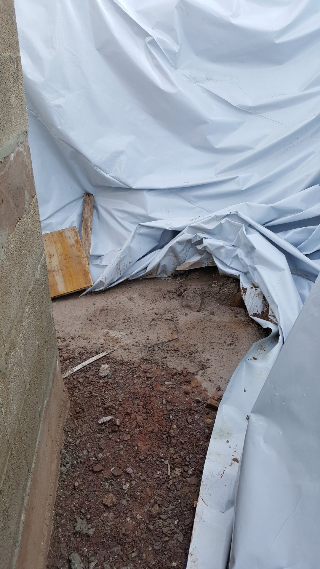

    Hallo zusammen.
    mein Keller ist fertig gemauert. Beim Rundgang habe ich festgestellt, dass an einer Ecke Betonreste (wohl von der Bodenplatte) beseitigt/entsorgt/gelagert wurden (siehe Bilder)
    Dieser Bereich wird bald komplett verfüllt werden. Meine Befürchtung ist jetzt, dass dort anfallendes Wasser natürlich nicht mehr weiter an der Stelle absickern kann und dann in Richtung Haus geleitet wird.
    Sollte ich das bemängeln oder ist das üblich, dass Reste in der Grube entsorgt werden?
    Will da ja jetzt kein Fass aufmachen wenn unnötig. Außerdem müssen die Rohbauer noch 2 Stockwerke mauern. Will sie jetzt nicht verärgern.
    Danke und Gruß
    Stefan

    Hallo, das ist von der Sache her kein Problem wenn die Kellerabdichtung und die Drainage vernünftig ausgeführt werden.
  3. #3 Fabian Weber, 27.11.2019
    16.320
    6.486
    Das ist kein Mangel sondern ein Schaden an Deinem Eigentümer. Die sollen Ihren Müll mitnehmen.

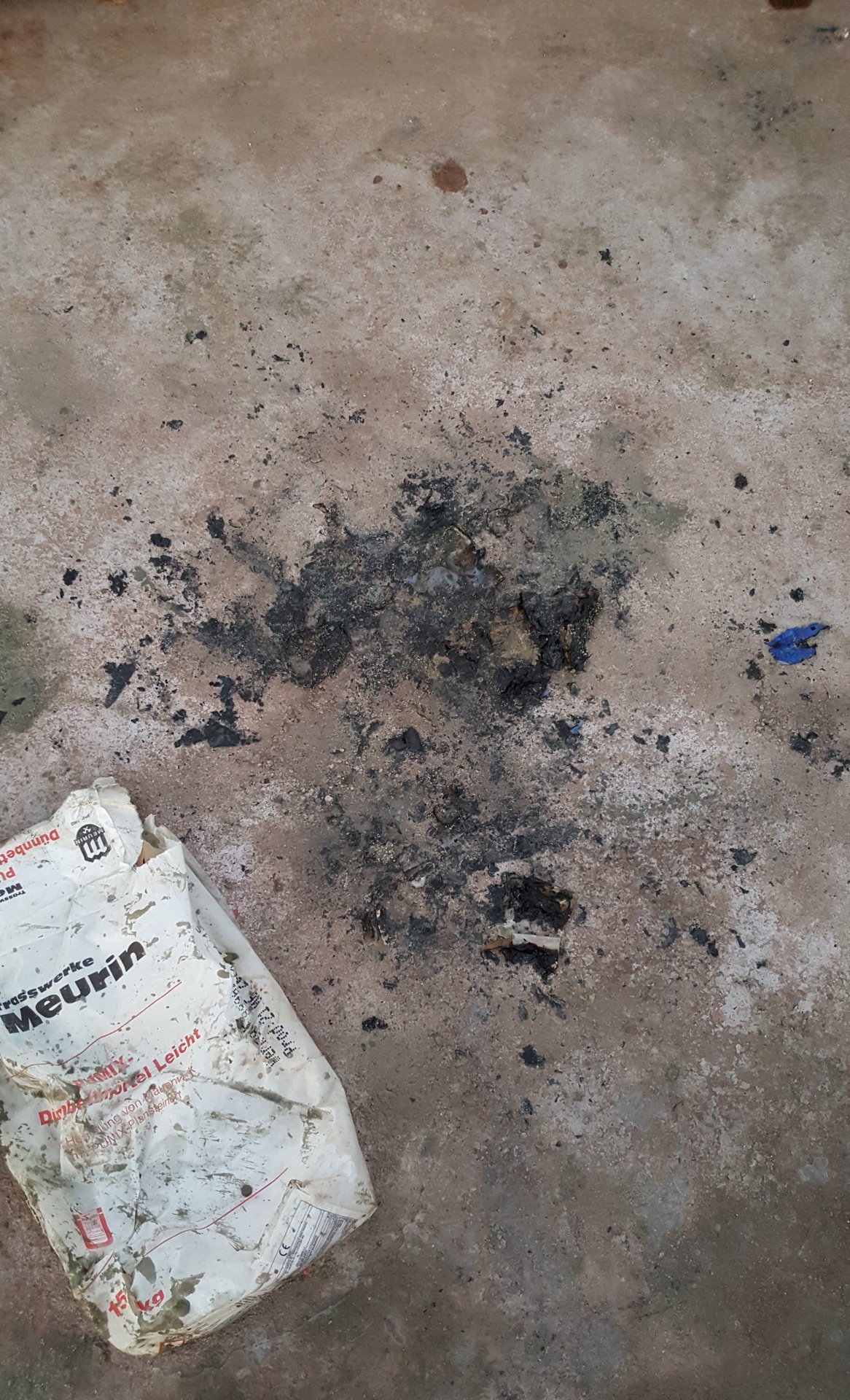

    danke für die Antworten. Ich werde die Reste auf jeden Fall entfernen lassen. Genauso wie die Reste die sich auf dem Schotter unserer Einfahrt befinden. Das bemängel ich dann mit Abnahme des Rohbaus. Gestern wurden auf der Decke des Kellergeschosses leere Zementsäcke verbrannt. Ist das normal? Da entstehen natürlich keine gigantischen Temperaturen, könnte der Beton unseres EG trotzdem dadurch Schaden nehmen oder ist da alles ok?

  7. #7 simon84, 06.12.2019
    23.275
    6.917
    Und die Estrich Dieter schmeißen die leeren Bierflaschen und Kronkorken in die Hohlräume der Trockenbau Wände .....
    Nein verbrennen von Zementsack ist nicht OK !

    Für mich sieht das eher so aus als das da nur am Ende die Pumpe und Schläuche gespült wurden. Könnte wetten das da keine richtige Betonschicht liegt.

  10. #10 stefanL284, 06.12.2019
    stefanL284
    stefanL284
    14.09.2018
    55
    Danke für die Rückmeldung. Die Betonreste, in welcher Art auch immer, werde ich entfernen lassen. Sie machen die Situation ja nicht besser. Ist ja mal auf jeden Fall zu meinem Nachteil. Ist ja auch der von mir bezahlte Schotter der da "verschnmutzt" wurde. (Falls man das so ausdrücken kann).
    Für die Situation mit den verbrannten Säcken habe ich mir jetzt mal ein Bild schicken lassen.(Habe es noch nicht selber gesehen sondern nur den Hinweis bekommen)
    Es sind also höchstens ein paar wenige Säcke verbrannt worden. Habe es mir spektakulärer vorgestellt. (siehe Bild)
    Möchte es aber trotzdem nicht und werde den Bauleiter darauf hinweisen.

  11. #11 simon84, 06.12.2019
    23.275
    6.917
    ne das muss wirklich nicht sein völlig egal wo die Arbeiter her kommen
    Ein paar Säcke abends in den Kombi werfen und wegschmeißen muss drin sein
  12. #12 hutzi, 07.11.2020
    hutzi
    hutzi
    07.11.2020
    das ist genau richtig..... ist die stelle wo der botonmischer sauber gemacht hat, so ist das restmaterial nicht verloren, sondern als verfüllmaterial genutzt, hast du ja bezahlt...... weiter dir sind keine zusatzkosten vom betonwerk entsanden, wenn du keine stelle parat hast kratzt man das zeug auf dem schotter breit und kann es im anschluss mit der rüllelplatte in steinkörnung rückverwandeln.

  13. #13 K a t j a, 07.11.2020
    K a t j a
    K a t j a
    31.05.2019
    1.009
    582
    Leipziger Land
    Würde die Betonreste auch entfernen lassen. Irgend wann will man genau dort ne Zaun, Pfahl, Sichtschutz, Blümchen usw. hinsetzen und dann guckt man dumm.
