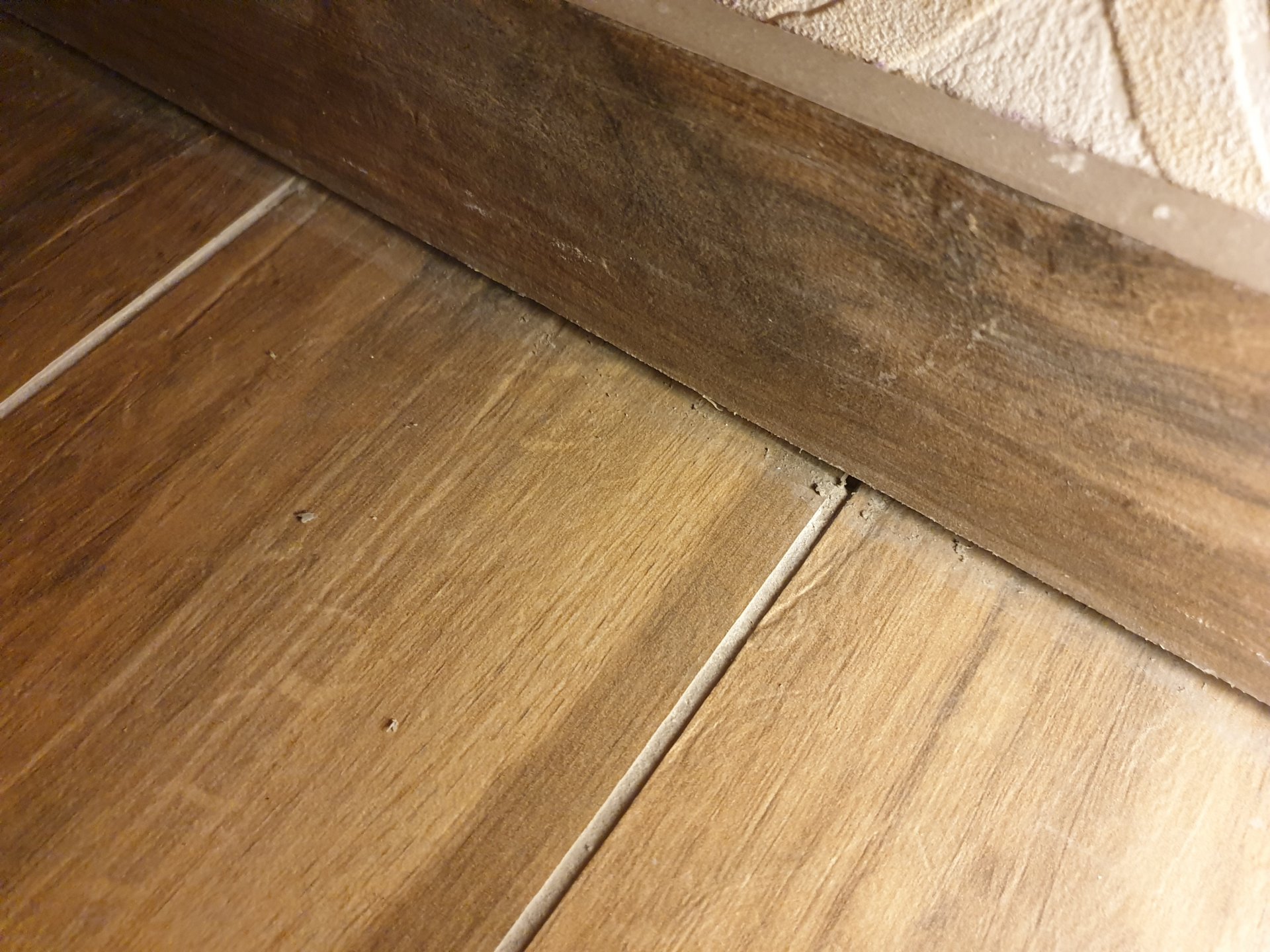

    Guten Abend,
    Ich bin momentan dabei das Silikon im Haus zu entfernen und anschließend zu erneuern, allerdings sind unsere Fliesen sehr rau und daher setzt sich Silikon in den Rillen ab, man sieht dann wenn das Licht seitlich drauf scheint noch einen grauen Schimmer und jetzt habe ich Sorge wenn ich das Silikon neu ziehe das es nicht anständig hält. Daher meine Frage: Meint ihr das Silikon ist so gut genug entfernt ?

    Schwierig zu sagen, denke eher nein.
    Mit Silikonentferner einstreichen, einwirken lassen und mit sauberem Tuch abwischen.
    Reste unbedingt mit Spiritus abwischen um fett- und verschmutzungsfreie Oberflächen zu haben.

    Leider habe ich das schon gemacht, und auch mit Cutter messer versucht es ewig raus zu kratzen.. und das bei mehreren 100m... das kann ja ein Spaß werden.

    Wenn Du das Silikon mit einem Messer rsusgeschnitten hast, sind die Reste mit nem GUTEN Silikonentferner zu beseitigen.
    Auf Fliesen kein Problem

    Wie gesagt das habe ich schon und das ist das Resultat, es ist aber auch so Feinsteinzeug in holz Optik mit sehr tiefen Rillen.. Kannst du einen Silikonentferner empfehlen ?

    Ja, heißt "Silikonentferner" und kommt von der Firma Lithofin
