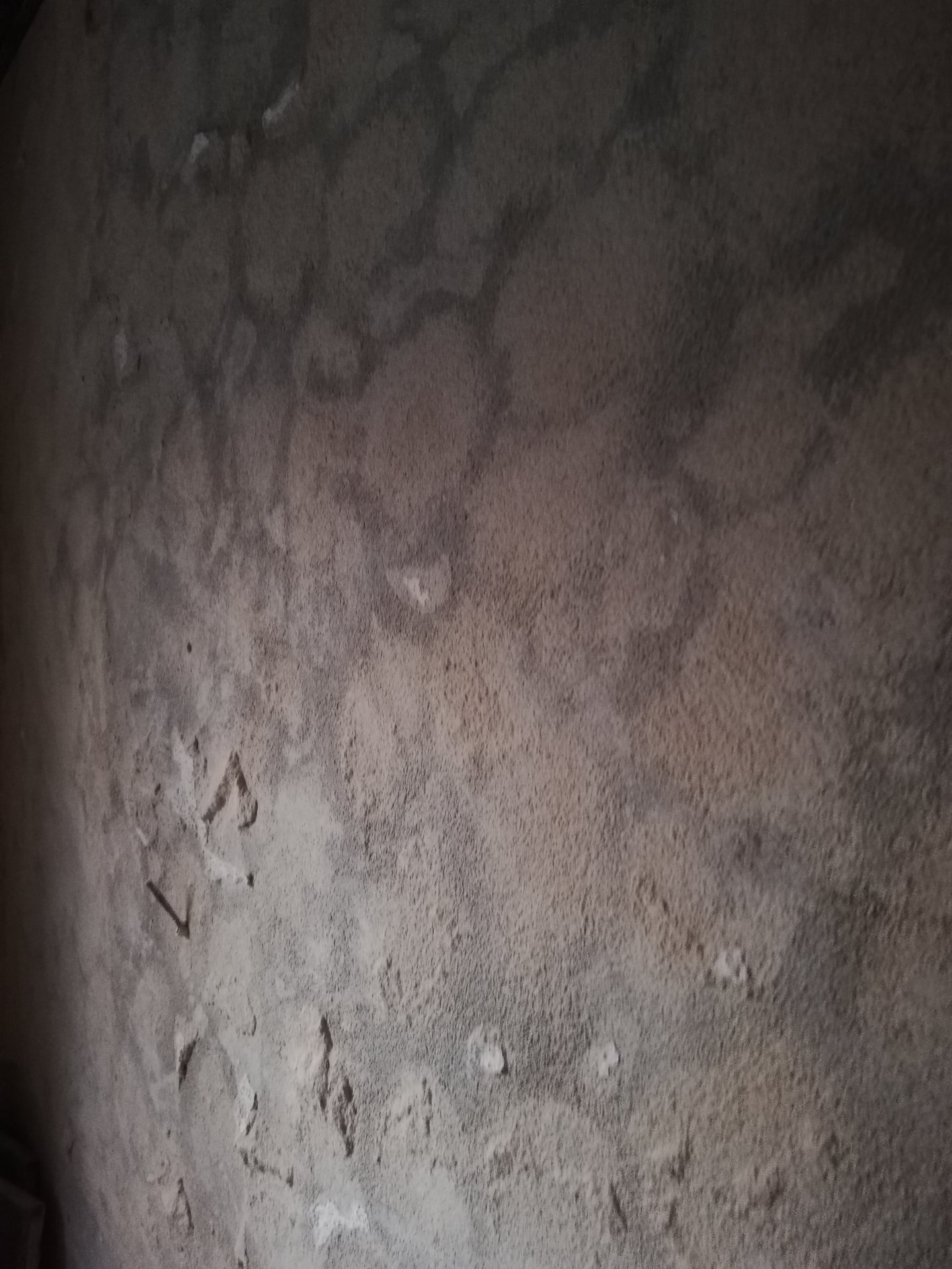

    Ich habe eine Frage bei der ihr mir hoffentlich helfen könnt. Ich sanierte zurzeit den Keller meines Schwiegervaters. In einem Raum (früherer Partykeller) hat er vor langer Zeit aus Deko zwecken den oberen Teil der Wände mit Sandputz verputzt. Diesen habe ich nun komplett angeschlagen, allerdings ist nun noch ein wenig Restsand in den Fugen/Rillen des Betons bzw. des Grundputzes. Diesen habe ich nun versucht mit Stahl-/Drathbürsten diesen raus zu kehren. Allerdings ist dies sehr müßig und nicht 100 Prozent zufriedenstellend.
    Wir müssen die Wand staubfrei bekommen, da der Plan ist danach nur zu streichen.
    Nun bin ich auf der Suche nach einer einfacheren Lösung durch Tipps, Tricks, Gerätschaften oder ähnlichem.
    Vielen Dank schon einmal.
    Gruß hoerb

    Stell doch mal ein Bild rein, damit man sich besser vorstellen kann was du meinst. Welche Fugen meinst du? Putzreste kann man gut mit einer Betonfräse abschleifen. Anschließend kann man grundieren, spachteln und streichen.

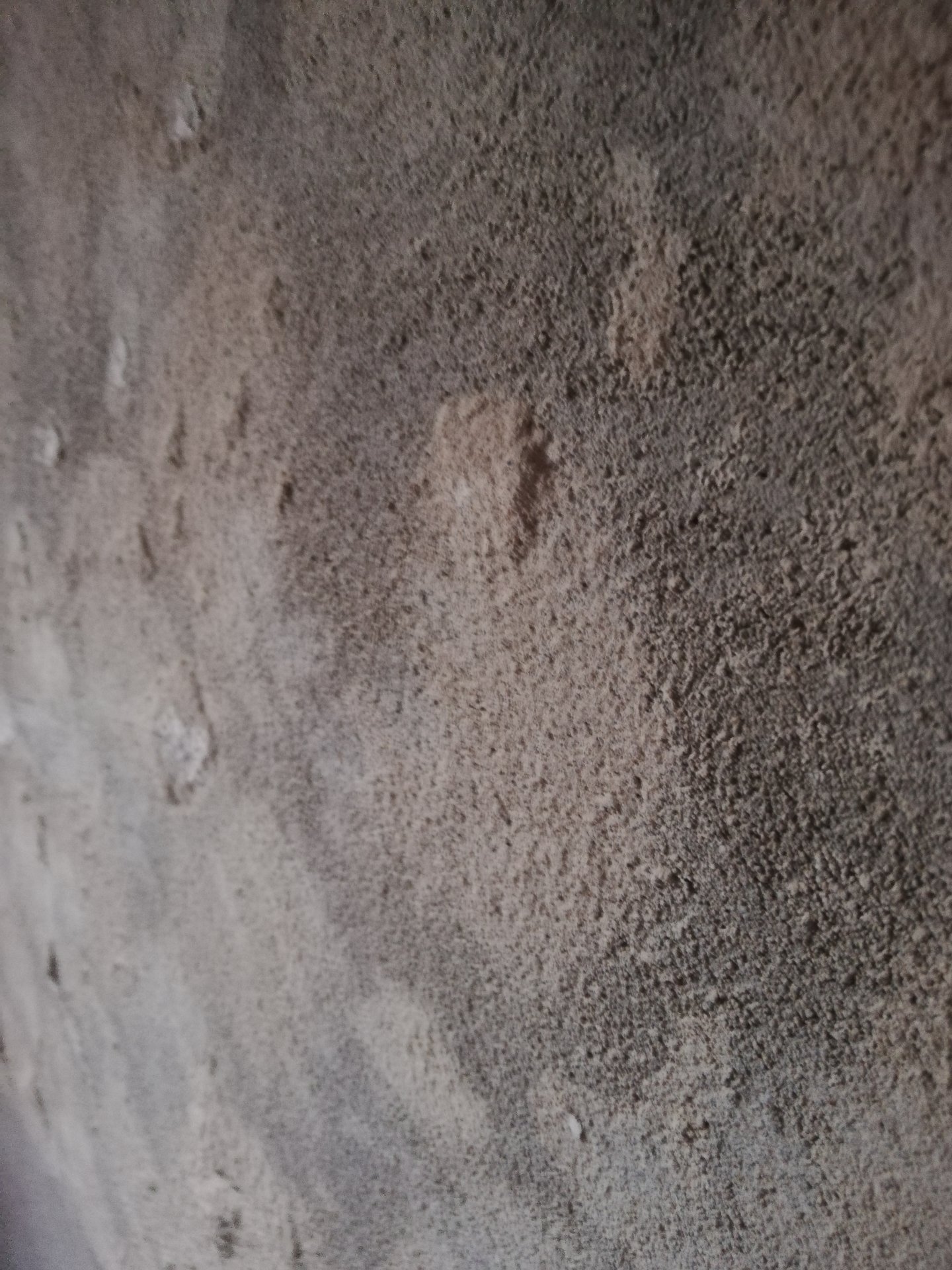

    Hier die Bilder
    Mit der Stahlbürste geht der meiste Sand runter, allerdings bin ich mir nicht sicher ob es auch so Staub frei ist, dass man nach der Grundierung direkt drüber streichen kann

    Du kannst ja die Wand hinterher einmal absaugen und für den restlichen Staub sorgt dann die Grundierung.

    Etwas späte Antwort, aber es hat so einwandfrei funktioniert. Besten Dank
