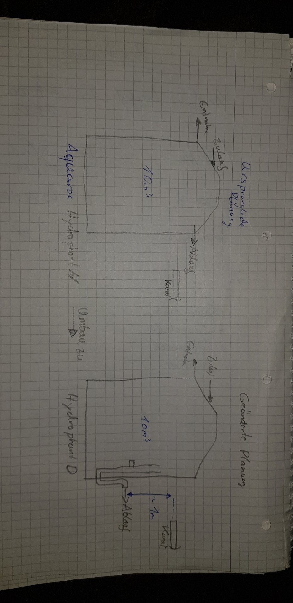

    Guten Tag zusammen,
    Folgende Problematik:
    Bei unserem Neubau haben wir ursprünglich eine 10m³ Betonzisterne geplant, bei welcher der Überlauf ganz einfach in den Abwasserkanal fließt.
    Dies war auch so durch den Bauträger geplant und dementsprechend haben wir die Zisterne bereits auf den Grundstück stehen (noch nicht installiert)
    Nun hat uns leider die Stadt informiert, dass wir eine Retentionszisterne verbauen müssen mit gedrosselter Abgabe.
    Der Umbau auf eine Retentionszisterne ist laut Hersteller (Aquaroc) möglich und ist auch bereits initiiert. Nun haben wir aber das Problem, dass der Überlauf einer Retentionszisterne ja deutlich unterhalb des ursprünglich angedachten Überlaufs liegt und wir daher nicht höher als der Kanal liegen. Eine andere Position ist leider nicht möglich?
    Kann mir jemand hierzu ein paar Tipps geben? Nach meinem Verständnis macht nur eine Hebeanlage Sinn, aber welche Lösung würde es geben, falls diese mal ausfällt?
    Ich danke Euch für Eure Hilfe!

    Kannst Du mal einen Höhenschnitt hier einstellen?
    Regenwasserableitung mit Hebeanlage geht, ist aber ausfallsicher fast unbezahlbar.

    Schon mal vielen Dank für die Antworten.
    Zu den geforderten Parametern:
    Rückhaltevolumen 2,04m³
    Einleitbeschränkung 1,32 l/sec
    Anbei eine grobe Skizze der Situation.
    Ich hoffe, das Erklärt die Problematik.
    Durch das Rückhaltevolumen sind wir nun weit unter dem Kanalniveau.

    Höhenunterschied bisheriger Auslauf zum Kanal?
  6. #6 gaastrapulse, 17.08.2020
    gaastrapulse
    gaastrapulse
    17.08.2020
    Nur ca. 10cm

    Vom tiefsten Abfluss zum Zulauf?
  8. #8 gaastrapulse, 17.08.2020
    gaastrapulse
    gaastrapulse
    17.08.2020
    Da der Ablauf noch nicht installiert ist, haben wir Flexibilität. Ca. 2m sind von Zulauf bis zur Kernbohrung des Ablaufs. Das innenliegende Ablaufrohr kann auf eine flexible Höhe je nach Retentionsvolumen gebracht werden. Im Anhang die Zeichnung der Zisterne

    Ein Umbau der Zisterne ist ME nicht Notwendig.
    Lösung 1 eine Tauchpumpe die den Wasserstand soweit absenkt das der Retensionsraum erreicht wird
    Lösung 2 die Zisterne, im Regenfall bis zum Zulauf einstauen und den dann noch fehlenden Stauraum durch eine unterirdische Retentionskammer ergänzen, dies würde aber einen Drossel/Überlaufschacht noch der Retentionskammer erfordern. Natürlich muss dann die Entnahmeleitung druckdicht abgedichtet werden.

    Wie wäre es denn auf den Kanalanschluss zu verzichten und stattdessen eine Pumpe mit Schwimmschalter einzubauen welche Überschusswasser in den Garten pumpt.
    Habe dieses hier auch so gemacht. Grund ist hier einfach um die Regenwassergebühr zu sparen.
  13. #13 gaastrapulse, 18.08.2020
    gaastrapulse
    gaastrapulse
    17.08.2020
    erstmal vielen Dank für die guten Ansätze.
    Leider hat mir nun die Stadt mitgeteilt, dass ich keine technischen Hilfsmittel wie eine Pumpe nutzen darf, da sie unterstellen, dass man diese ja jeder Zeit abstellen könnte...
    Wenn ich aber deine 2. Lösung, Polier, richtig verstehe, wäre dies ohne Pumpe. Man hätte eine 2. Kammer, die quasi wie eine kleine Retentionszisterne funktioniert...
    Habe ich das richtig verstanden?
    Super, dass man hier Hilfe findet. Mein GaLa Bauer sagt nur, dass wir jetzt ein Problem haben...

    Hatte bisschen Muße hier die Skizze,
    Am Ablauf sitzt der Drosselschacht, in diesem ist eine Drossel Verbaut die den Ablauf reguliert, des weiteren ist ein T-Stück mit Überlauf verbaut.
    zwischen Drosselschacht und Zisterne ist der Speicherkörper unterirdisch verbaut, ich würde das geforderte Rü Volumen da verbauen, theoretisch kannst Du auch den Stauraum in der Zisterne noch ansetzen und davon abziehen. Die Zisterne staut dann halt höher ein als geplant aber ich sehe sonst auch keine Lösung wie man bei 40 cm Gefälle 2m³ Stauraum hinbekommt. Den Drosselschacht gibts im System dazu oder Du kannst den selbst basteln.
    Am besten gehst Du mit der Skizze zur Gemeinde und lässt Dir das absegnen bevor Du etwas bestellst.

    Hallo Polier, super, vielen Dank für die Mühen.
    Das ist denke ich eine Möglichkeit, das Ganze zu umgehen. Das Einzige was ich nicht ganz verstehe: Der Drosselschaft generiert quasi Puffer, falls Einlauf > Auslauf auf Grund der Drossel.
    Was wäre, wenn das Volumen nicht ausreicht?
    Sorry für die blöden Fragen...
    Zu den Fragen zum Kanal:
    Der Kanal verläuft an der bergseitigen Grundstücksgrenze. Wir mussten >70m zur Straße überbrücken, daher sind wir nicht sehr tief.
    Grundsätzlich ist mein Verständnis, dass wir bei der Aquaroc-Retentionsvariante den Ablauf in >1,2m Tiefe haben müssen, (>0,5m auf Grund Retentionsvolumen und 0,77 auf Grund von Konus) was auf Grund des Hangs nicht bzw. nur sehr kompliziert möglich sein wird.

    Für diesen Fall ist hinter der Drossel der Überlauf dann wird alles ankommende Wasser in den Kanal abgegeben
