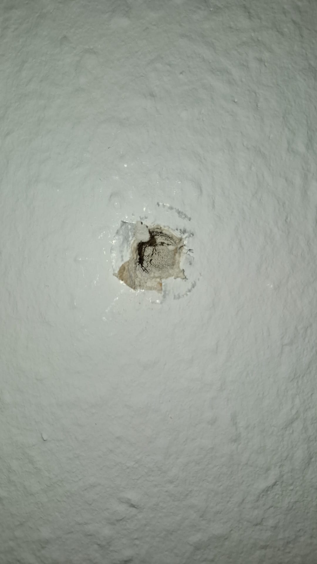

    Hallo, ich bin ein totaler Neuling was Bohren und alles handwerkliche angeht, daher hoffe ich ihr könnt mir da helfen was die beste Lösung für mein Problem ist. :)
    Ich wollte einen stehenden Schrank oben an der wand befestigen, damit dieser aufgrund der schweren Vitrinen Tür beim öffnen nicht nach vorne kippt. Ich habe Rigips Wände und extra Rigips Dübel von Fischer gekauft, leider habe ich wohl ein wenig zu fest die schraube reindrehen wollen, so dass der Dübel, welcher davor gut saß, mit durchgedreht ist. Leider kann ich den Schrank nicht einfach wo anders hinmachen oder das loch versetzen. Es muss genau dieses Loch sein. Es ist jedoch jetzt ein wenig zu groß und die Dübel halten nicht mehr drin. Hinten dran ist nicht hohl.
    Wie kann ich das Loch denn retten ?
    Was kann ich kaufen?
    Habt Ihr Erfahrungen oder Ratschläge ?
    Danke im Voraus :).

    Also ist die Gipskartonplatte auf Mauerwerk geklebt?
    Dann mit nem "normalen" Dübel und längerer Schraube ins Mauerwerk.

    Wenn Holz dahinter ohne Dübel.

    Wenn Metallständerwerk dahinter, mit einem Metallbohrer aufbohren und einen Kippdübel nehmen.
