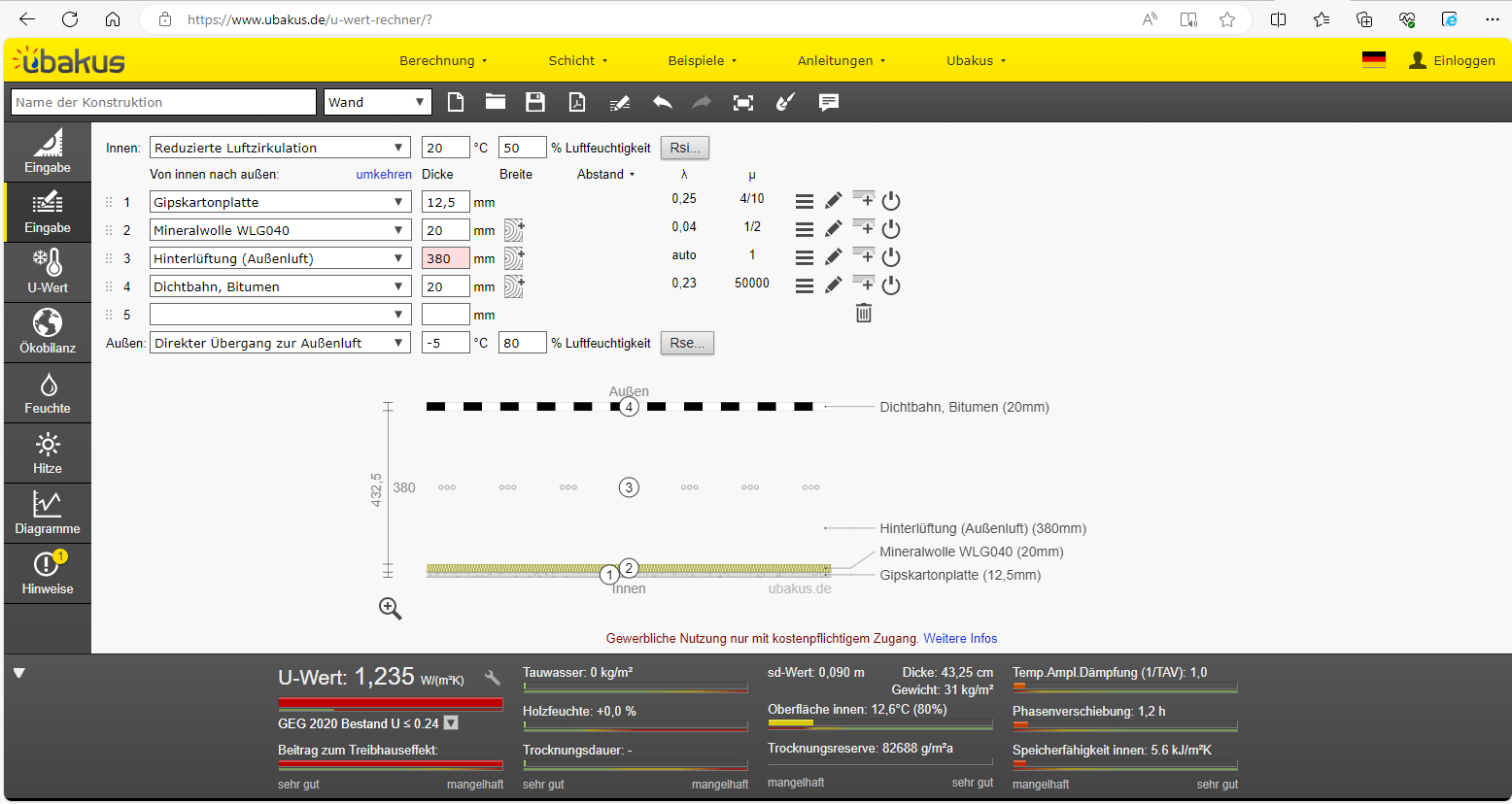

    Hallo Zusammen,
    dieses Jahr wurde der Schonstein von unsere Haus, Flachdach Bungalow Bj. 1973 mit einen belüfteten Kaltdach ohne Dampfsperre entfernt.
    Ich Zuge dieser Arbeiten -im Sommer- wurde das Dach an dieser Stelle neu verschweißt. In diesem Zusammenhang haben wir zwei neue Leitungen für Lampen gezogen. Im Laufe der Arbeiten, hat mir der Trockenbauer angeboten eine einfach Revisionsklappe einzubauen, damit Handwerker "schnell" einen Blick in den Dachaufbau und Zustand haben "wenn mal was ist"... Nicht lachen, ich fand das ne gute Idee.
    Nachdem es soviel geregt hat, habe ich am Wochenende mal geschaut ob die ausgebesserte Stelle im Dach dicht ist.
    Nun, ich denke der eine oder andere wird schon mit den Augen rollen oder schon im zweiten Abschnitt die Hand an die Stirn geknallt haben ...
    Lange rede kurzer Sinn, das Dach was vorher Trocken war, ist jetzt über und nahe der Revisionsklappe feucht.
    Wenn ich jetzt behaupte, dass die Revisionsklappe Zuviel warmen Wasserdampf durchlässt und diese nicht über die Lüftungsöffnung abgeführt werden können und somit an der obersten Decke kondensiert, könnte ich damit richtig liegen? Oder besteht die Möglichkeit, dass das Dach von oben undicht ist, da es nicht richtig abgedichtet wurde?
    Ich habe den Dachaufbau mit dem U Wert Rechner "nachbaut.
    Vielen Dank für konstruktives Feedback.
