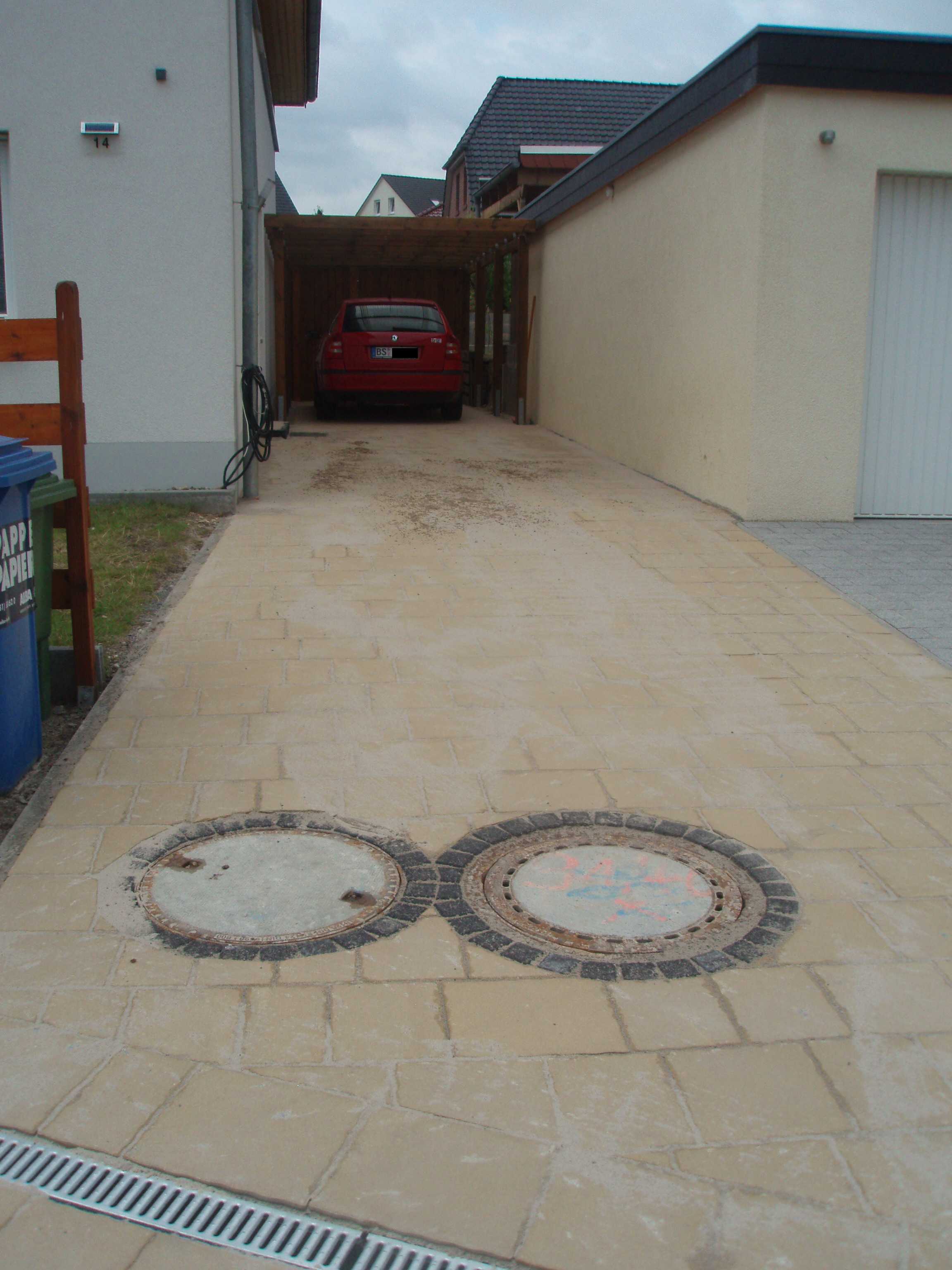

    Mal eine Frage:
    Ich hab mich schon vol geärgert, das auf unserer DHH Seite die beiden RV-Schächte liegen .. und das leider auch noch in Richtung Westen (kurz vor Gartennutzung).
    Mein Nachbar hier meinte sportlich: Na und? Folie drüber, abkleben und Rasen drüber.
    Ich hab mir daraufhin mal einige Grundstücke angesehen (Nachbarschaft) und kann in der Tat nur wenige mit dem Schacht finden bzw. viele machen das tatsächlich so.
    :confused: Macht das nicht ggf. Probleme mit der Ent-/Belüftung?? Da steht mir ggf. doch eines Tages die Sch**** im Bad, oder nicht?

    Die Schächte sind doch nur zur Revisionierung und nicht zur Belüftung da?!

    Ich glaube, hier sind die Übergabeschächte vom privaten zum öffentliche Kanal gemeint?!
    Bei uns dürfen diese nicht überbaut werden und müssen zugänglich bleiben. Hier mal eine Zitat aus einer Mail der Stadtentwässerung: "...Den von Ihnen beschriebenen Schachtdeckel mit Be- und Entlüftungslöchern sowie der Schmutzfangkorb gehört zum Schmutzwasserschacht. Die Löcher in der Abdeckung dienen der Be- und Entlüftung der Schmutzwassergrundleitung. Auch bei einer möglichen Reinigung des Schmutzwasserkanals dienen diese Öffnungen der Entlastung des beim Spülen entstehenden Drucks. ...".

    Ja, mag sein das ich da vielleicht jetzt was durcheinander bringe .. Tatsache ist, die Deckel haben Löcher und die sollte man wohl besser nicht zumache (wie gesagt lt. GU).
    Sieht aber echt Sch**** aus, wenn die so auf dem Grundstück liegen. Keine Ahnung wie wir das jetzt lösen.

    Sehen die Deckel in etwa so aus? Diese dürfen lt. Stadtentwässerung nicht überbaut werden.
    Da gibt es aber verschiedene Deckel für, auch in grün.

    Genau so :mauer sehen die aus ..
    Ich dachte die sind einfach nur zum eventuellen begehen bei Problemen und sonst nix .. selbst wenn ich die zumachen würde, wüßte ich ja immer noch wo die zu finden sind und kann die bei Bedarf frei machen .. naja soweit zur Theorie.

    Revisionsöffnungen werden nicht aus Spaß an der Freude eingebaut.
    Ja manchmal können sie auch etwas unerfreulichere optische Auswirkungen haben ...
    aber ganz sicher sollte man sie nicht so *verstecken* dass in kurzer Zeit danach keiner mehr weiss wo sie überhaupt sind oder nicht mehr feststellbar ist dass es sie gibt.
    Das ist MBI-Modus ... noch nie gehört ?
    Der neueste Trend : Management by Idiots.
    und der Modus ist überhaupt nicht sportlich sondern absolut behämmert aber u. U. heftig ansteckend !

    wenn man ein paar viele € ausgeben mag , gibt es durchaus brauchbare(hübsche) lösungen
    da ist so ein ding mitten drin

    Ich kann nicht nachvollziehen, wo da das Problem liegen soll?
    Sei doch froh daß sie derart praktisch im Bereich der gepflasterten Einfahrt zu liegen kämen.
    Ich würde es bewußt genau so haben wollen!
    Und gegen Aufpreis kann man sich auch Deckel mit eigenen Motiven (z.B. Namen, Sprüche oder Familienwappen) machen lassen.
    Dagegensollen die Nachbarn dann erst einmal "anstinken"...

    Ich empfinde sie als Störfaktor und der Platz unter den Mülleimern wäre gerade gut genug gewesen. Eine Zugangsmöglichkeit für alle 5? 10? Jahre muß doch nicht eine tägliche Optik verschandeln ohne daß es einen Sinn macht.

    drei meter vor dem tor ist ein ausgepflasterter rechteckiger deckel mit scharnieren und gasdruckdämpfern/federn , damit man das ding mit einer hand öffnen kann . irgendwo hatte ich auch eine detailaufnahme , finde sie aber nicht .

    aber das Pflaster hätte man an der Rinne etwas besser anschliessen können als nur mit Dreieckchen :e_smiley_brille02:

    wo du recht hast ........ sind aber nur die beiden :o
