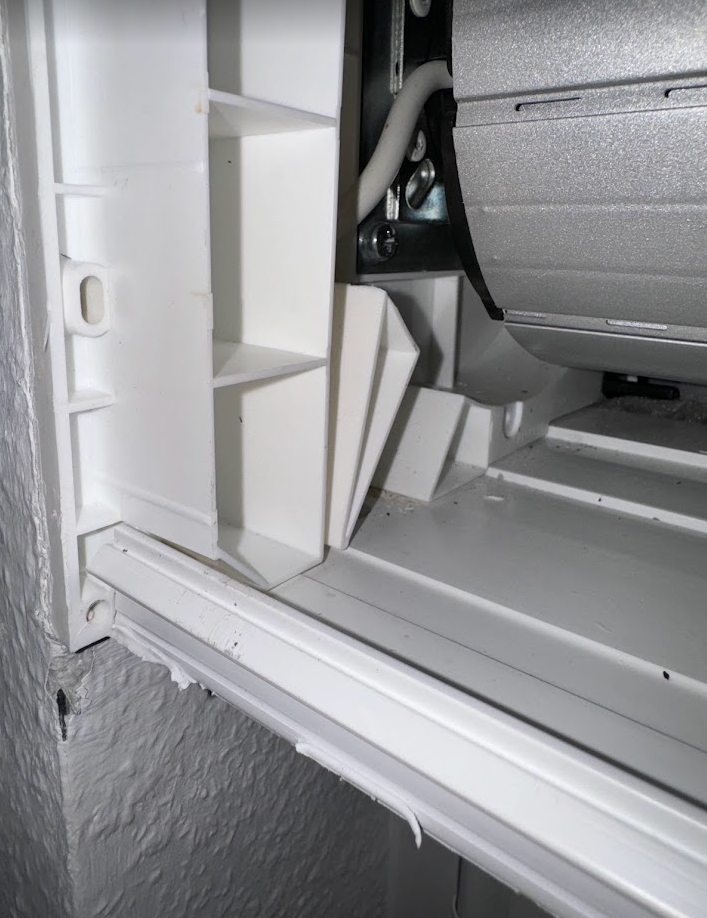

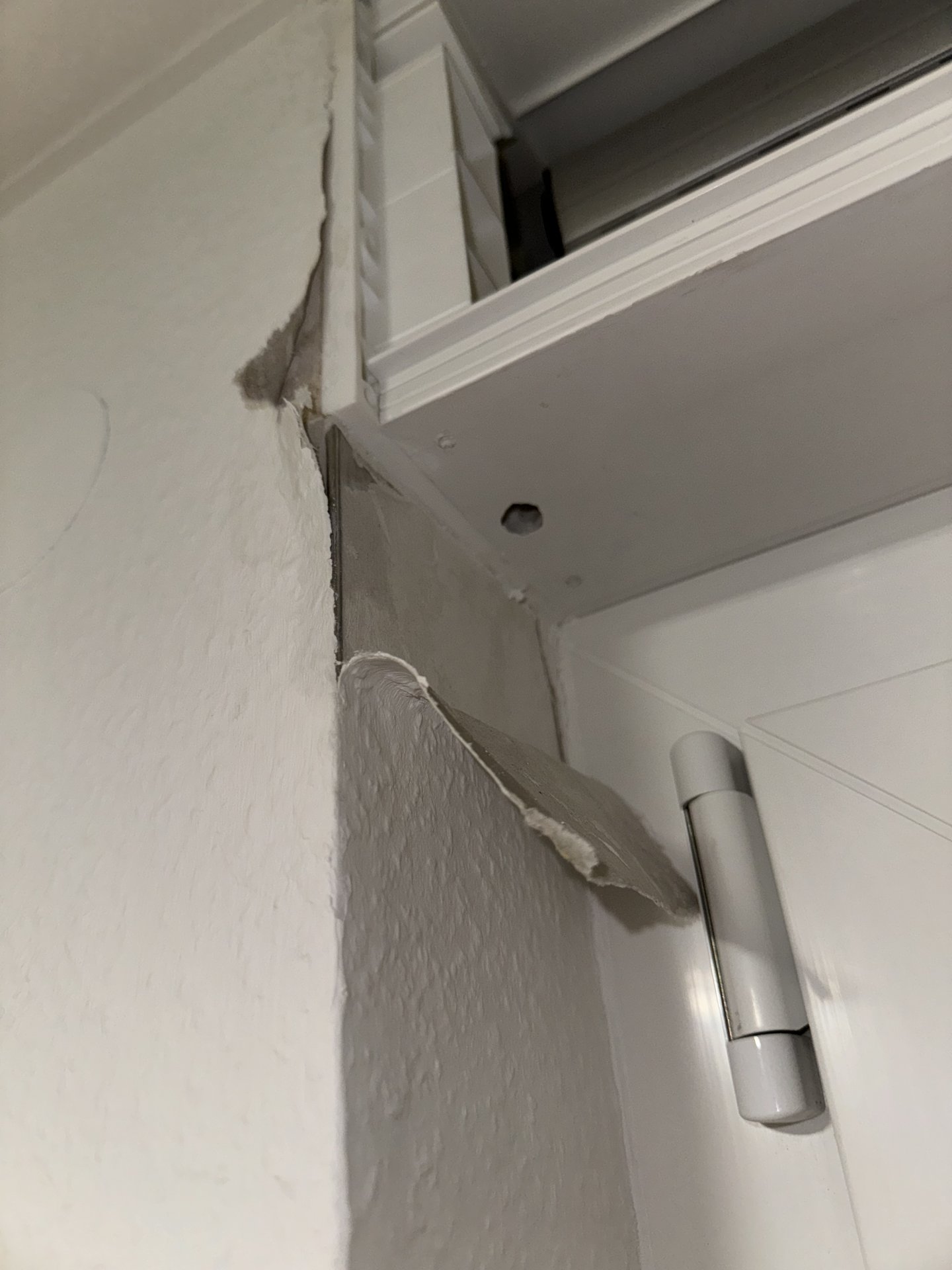

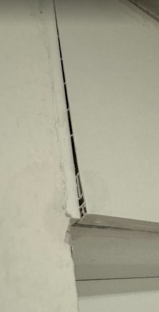

    vor einigen Monaten hatten wir bereits das Problem, dass bei unserem Neubau von 2023 die Revisionsklappe am Rolladen (Innenliegend) getropft hat und dadurch Nässe ins Haus kam. Nun haben wir unserer Meinung nach das gleiche Spiel wieder, hier mal ein "Schadensbild":
    Wir haben dann den Rolladen-Revisionsdeckel geöffnet und dabei kam reichlich Wasser im ganzen Kasten zum Vorschein, aber v.a. auch an der besagten Ecke:
    Hier wurde damals "Provisorisch" silikoniert, man sieht unten links auch, dass es nicht komplett Silikoniert war.
    Ist das normal, dass Innenliegende Rolladenkästen so viel Wasser beinhalten (Rolladen war bei Schadensbild heute morgen die ganze Nacht geschlossen)? Man muss dazu sagen, dass das die Wetterseite ist. Aber es kann ja nicht sein, dass das die ganze Zeit rein tropft wenn man es nicht 100 %ig mit Silikon verschließt oder?
    Gibt es hier Abhilfemaßnahmen wie einen geeigneten Revisions-Deckel? Was können wir als Nutzer dagegen tun?
    Ich bin Dankbar über jede Hilfe!
    Liebe Grüße,
    Sven

    Es gibt keine Wasserdichte Rollläden.
    Das Problem liegt irgendwo draußen

    Oh okay inwiefern? Es hieß zu uns immer, dass wenn man den Rolladen hoch macht und er nass ist, dass dann die Feuchtigkeit natürlich in den Rolladenkasten kommt und dort sich sammelt. Wenn es dann zu viel ist kommt es halt raus. Alternative war: Wenn es zu "Flach" Regnet (Horizontal) dann kommt der Regen auch dran und sammelt sich im Rolladenkasten. Wenn der halt nicht ganz dicht ist, dann kommt es durch die REvisionsklappe (die bei uns innenliegend ist)... Wie analysiert man sowas? Morgen kommt wegen einem anderen Thema ein Leckage Suchtrupp, sollten wir den dort auch drauf aufmerksam machen denke ich oder? Lieben Dank!

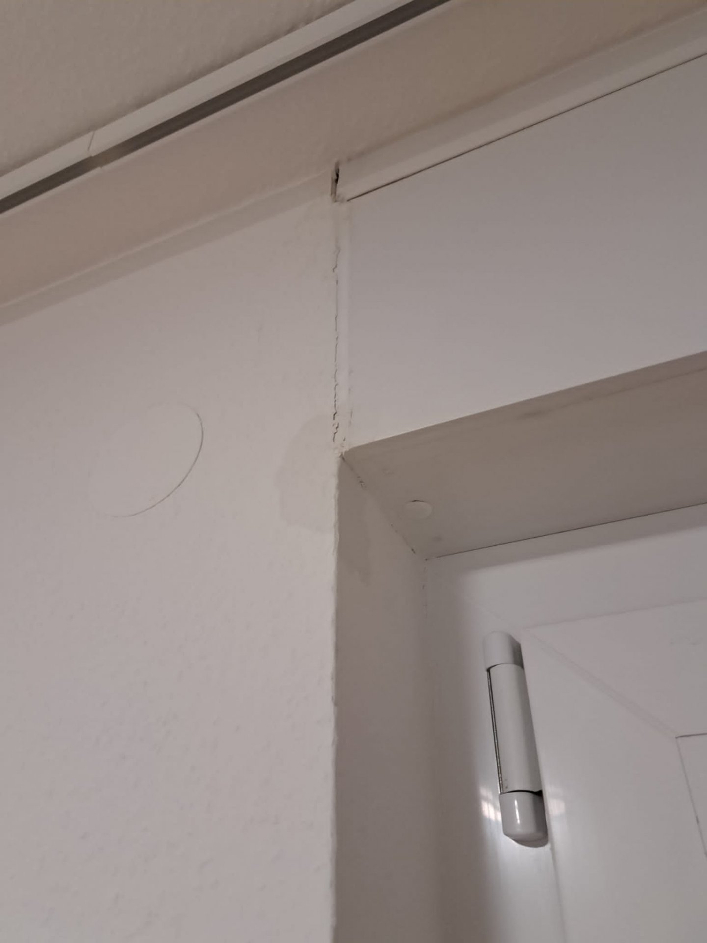

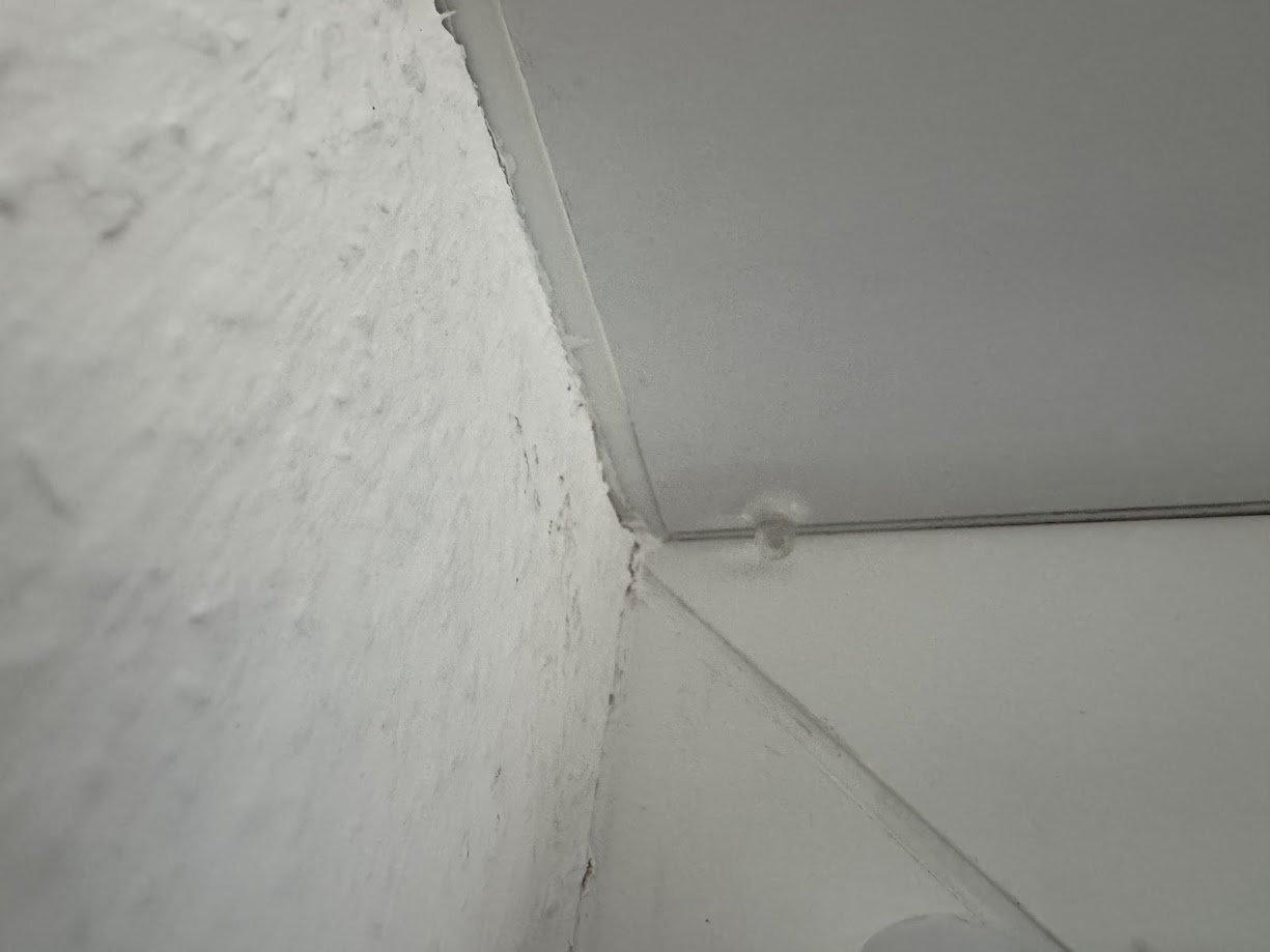

    Update - hier kommt es immer feucht aber der Kasten ist trocken ???

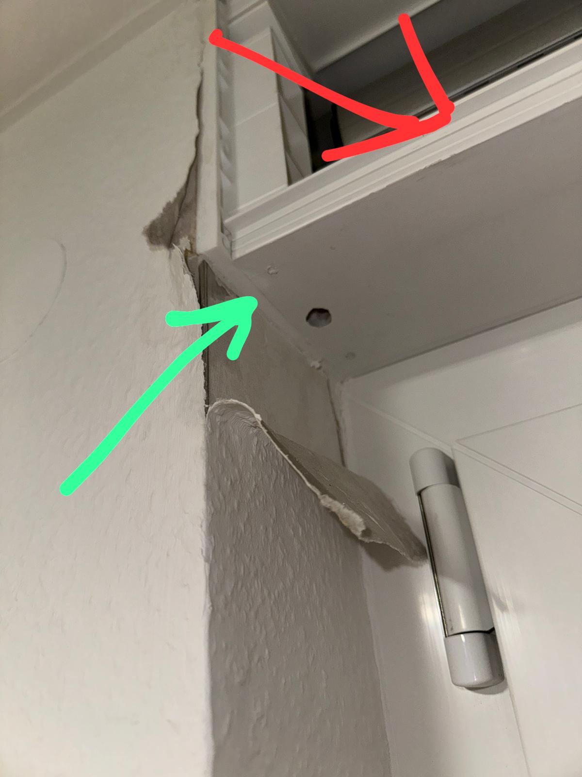

    Es sieht so aus als ob es am grünen Pfeil immer wieder feucht wird. Da wo der rote Pfeil ist - da ist ein kleiner Aufsatz auf dem Boden des Rolladenkasten. Der sollte wohl das Wasser abhalten - aber da ist ein Spalt. Da sammelt sich Wasser obwohl man das abgetrocknet hat innen ist das normal ?
    Danke für die Hilfe…

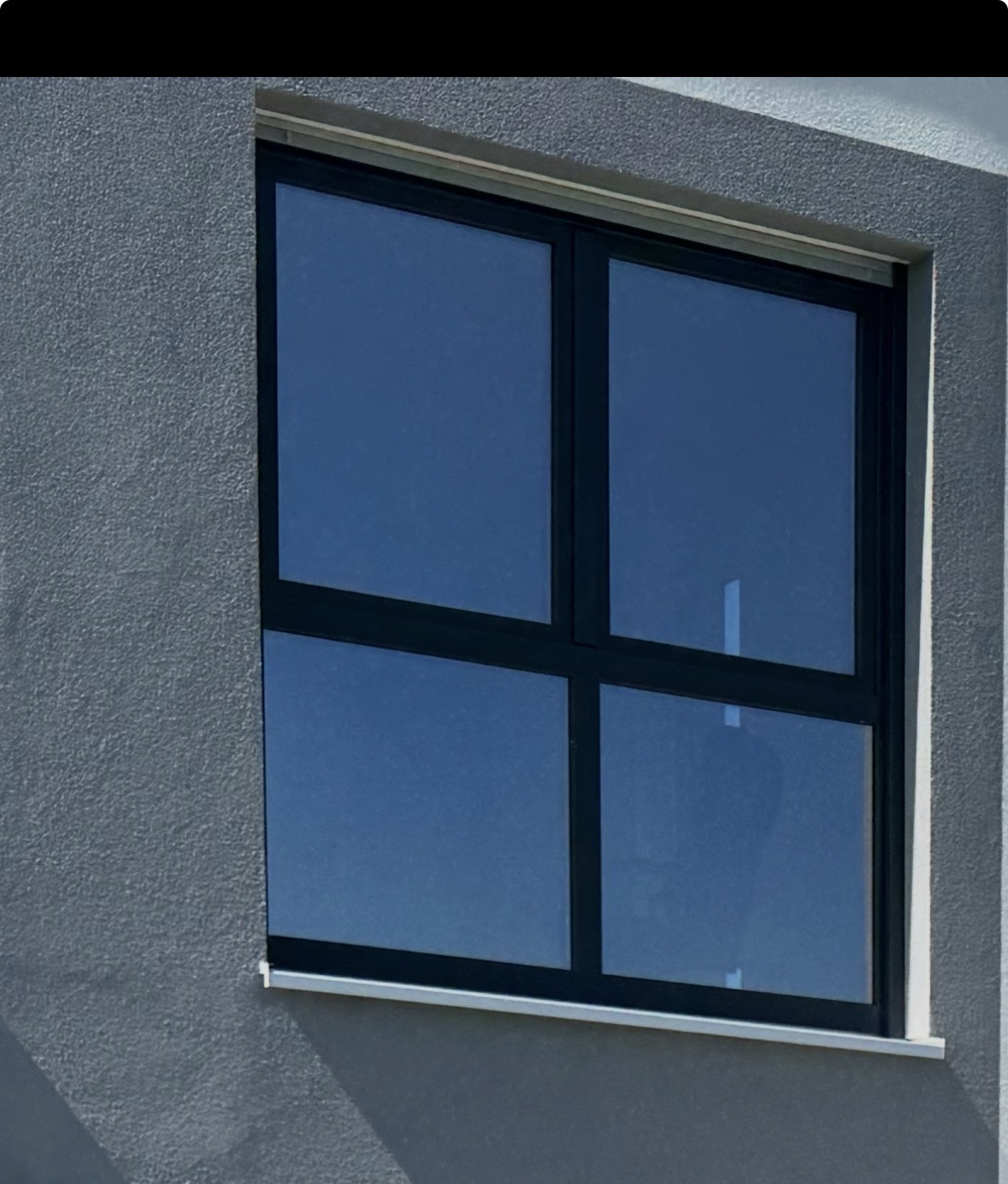

    Wie schaut denn das Ganze von außen aus?

    schließe mich der Frage an und habe eine weitere Frage wie sieht denn der/das Dämmkeil/Dämmteil/...(?) aus das ihr da rausgenommen habt? oder gibt´s etwa keine Dämmung im Rollladenkasten?

    das Thema kommt bei uns gerade wieder hoch, nach dem Starken Regen und Gewitter gestern wieder - nun im Erdgeschoss:
    So sieht es hier wieder aus ... Lösung vom Bauträger wieder: Silikon dran ziehen, der Rolladen war zu nass beim hochziehen und dadurch kommt zu viel wasser in den Rolladenkasten ?!

    Ja, wo soll da Wasser sonst hin.

    so sieht das von außen aus …
