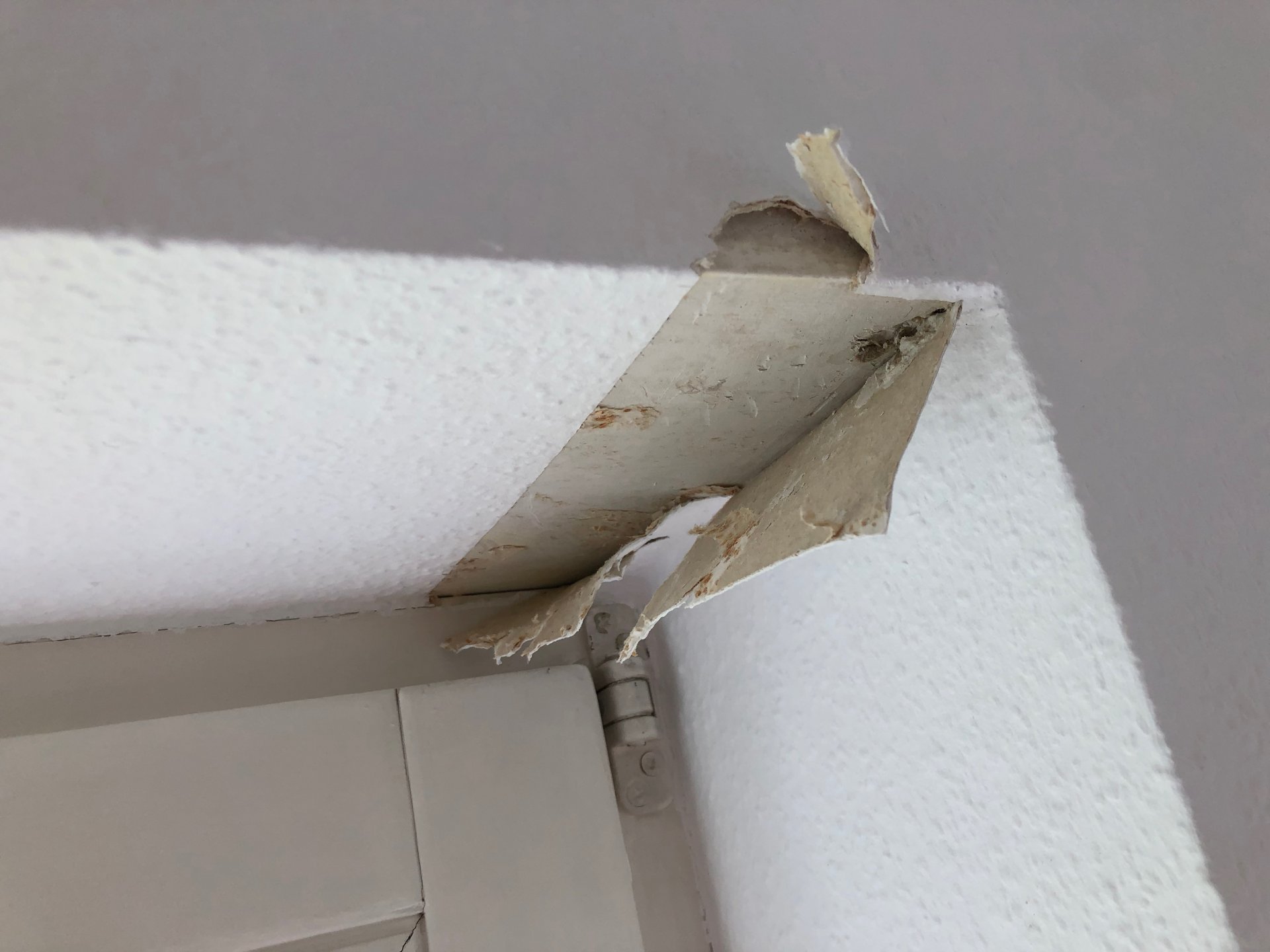

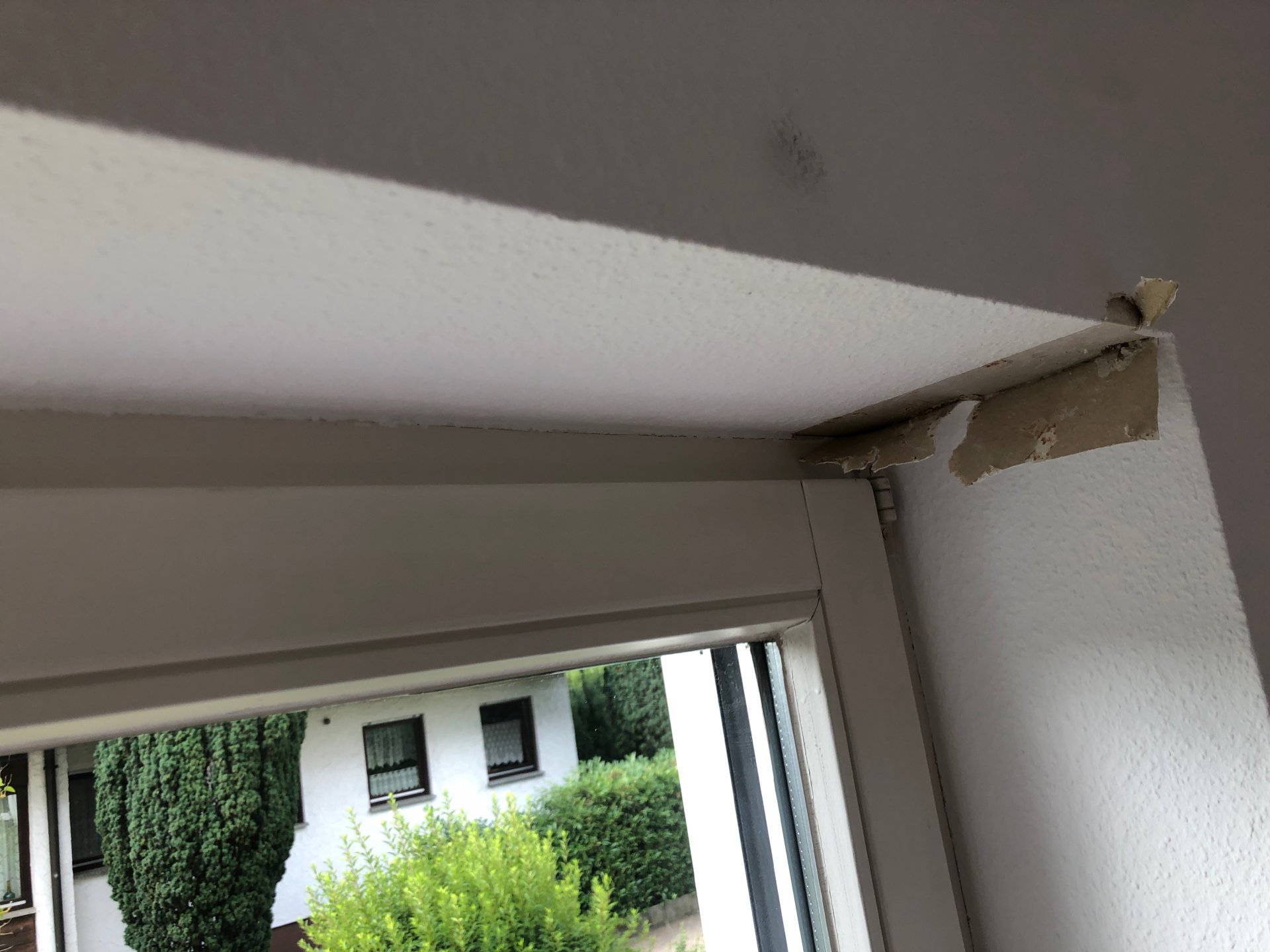

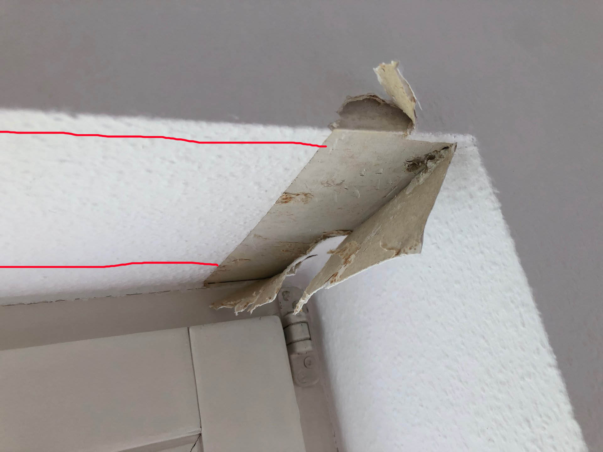

    Hallo Bauexperten,
    ich hab schon oft hier nachgelesen und Hilfe gefunden. Top Forum! Jetzt allerdings stehe ich vor einem Problem bei dem ich gerade nicht weiterkomme. Ich habe ein Haus aus 1993 und die elektrischen Rolläden geben so langsam den Geist auf. Bei einem Rolladen ist die Endstellung des Motors auch verstellt und so überdreht der Rolladen. Jetzt möchte ich mir den Rolladenkasten anschauen und ggf. auch den Motor tauschen. Allerdings weiß ich nicht wie ich da rankomme. Alle Rollädenkästen sind innen tapeziert. Jetzt habe ich die Tapete an einem Ende gelöst, da ich dachte da wäre eine Revisionsklappe mit Schrauben darunter. Leider habe ich nichts gefunden. Es ist ein Gipskartonähnlicher Untergrund, beim klopfen klingt es jedoch hohl. Ich habe auch ein paar Bilder gemacht. Habt ihr nen tipp, wie ich da ran komme?

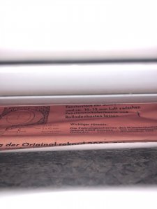

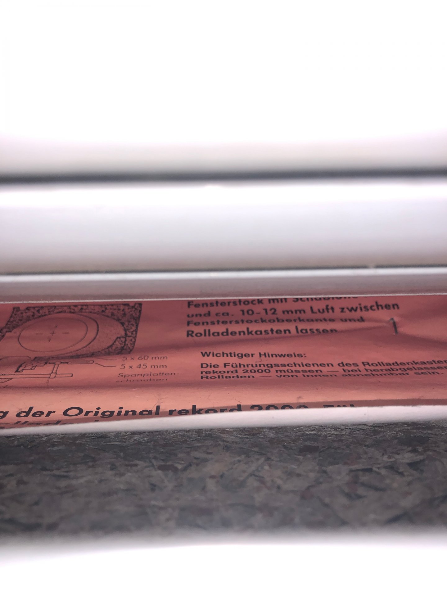

    Ich habe noch einen roten zettel in einem der rolladenkasten entdeckt und versucht eine aufnahme zu machen. es scheint mir so, als müsste man wohl die ausenliegenden Nieten aufbohren um von dort aus ranzukommen?

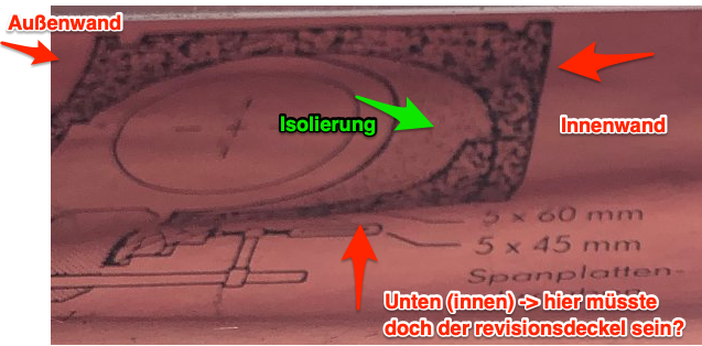

    Der rote Zettel gibt Aufschluss darüber, wie weit man den Kasten seitlich überputzen darf, um den Öffnungsdeckel noch aufzubekommen.
    Eine Grafik ist auch noch dabei, die zeigt, dass der Deckel von innen zu öffnen ist.
    In einer der beiden roten Linien, die ich eingezeichnet habe, müssen die Schrauben des Öffnungsdeckels sein. Vielleicht suchst du sie mal vorab mit einem Magenten o.ä., bevor die Tapete komplett entfernst.
    Bei dir sieht das jetzt ehrlich gesagt so aus, als hätte man aus optischen Gründen den Rolladenkasten von innen mit Rigips verkleidet und danach tapeziert...
    Wär dann relativ unpraktisch wenn man den Kasten mal öffnen muss.

    Hey,
    super, vielen Dank für deine Antwort. Wenn ich mir den roten Zettel so anschaue, dann weiß ich nicht wo der revisionsdeckel sein soll. Für mich sieht das so aus, als wäre das Beton (oder aus was für einem material das auch immer gemacht ist). Ich wüsste auch nicht wo mögliche Schrauben greifen sollten wenn das unten ein revisionsdeckel ist. Bist du dir sicher dass der von innen zu öffnen ist? danke!

    Im Regelfall nach unten!
    Die Schrauen sind nicht ganz so weit am Rand, sondern etwas weiter innen.
    So ähnlich wie in der Grafik sehe ich das bei dir.
    (5) ist der Öffnungsdeckel.
    Auf der Außenseite sehe ich keinen anhand deines Fotos.

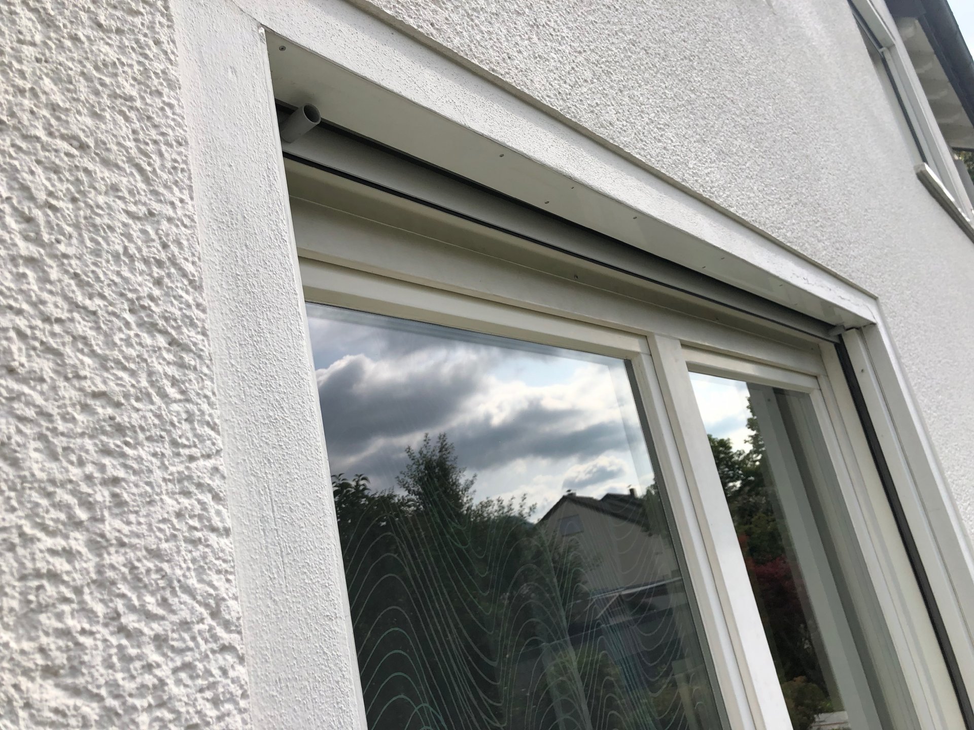

    Ich melde mich noch einmal. Zwischenzeitlich habe ich mit dem Hersteller Kontakt gehabt und der hat mir gesagt wie man ran kommt: Die Revision erfolgt von außen, es müssen die führungsschienen des rolladen abgemacht werden und eine obenliegende metallblende. anschließend kommt man von außen in den rolladenkasten.
