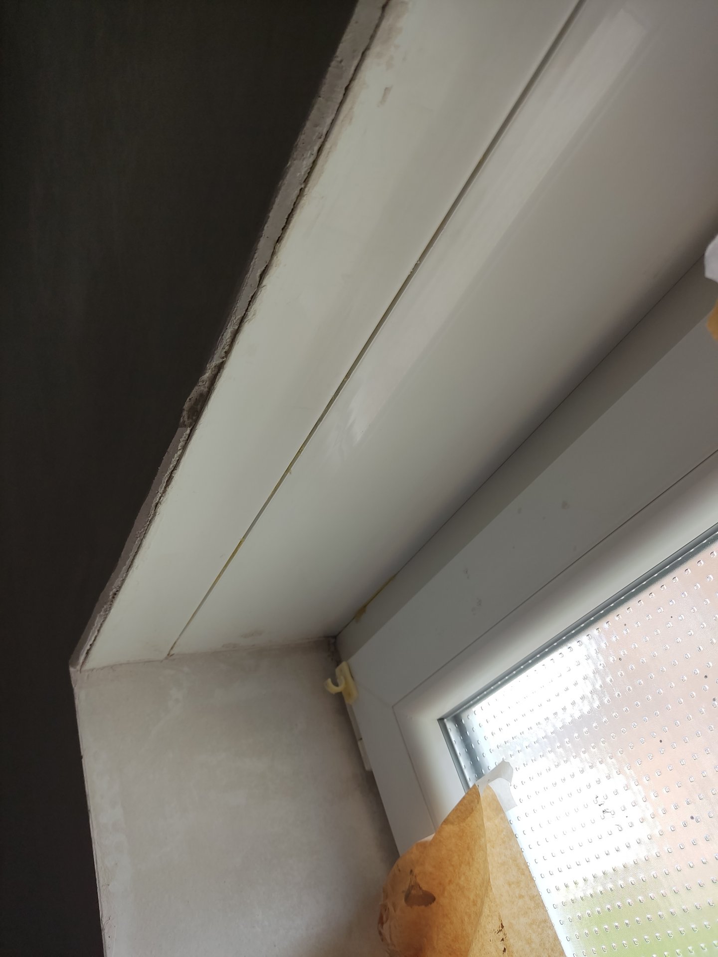

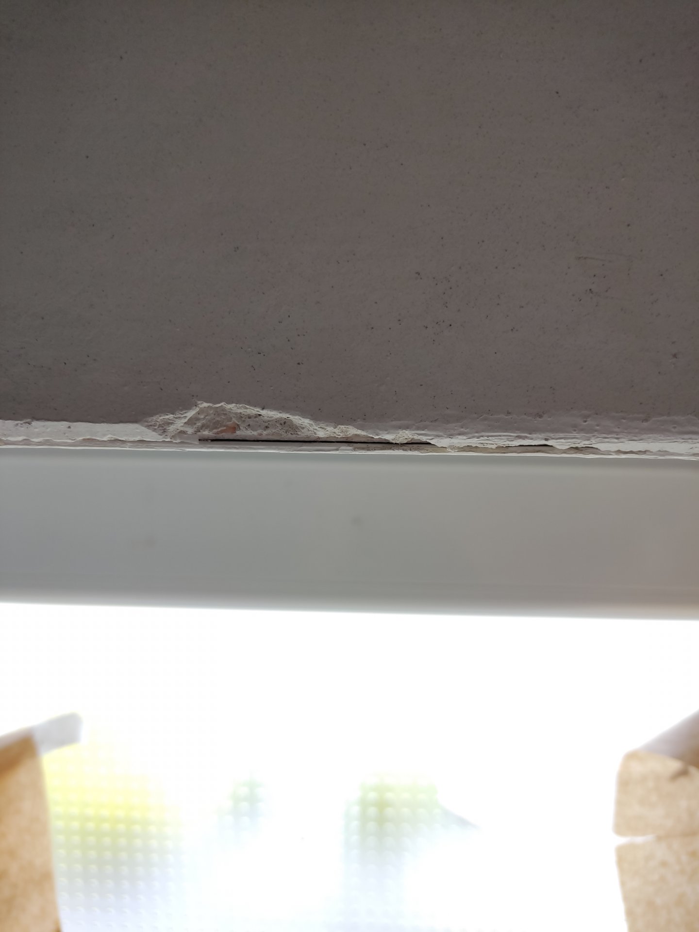

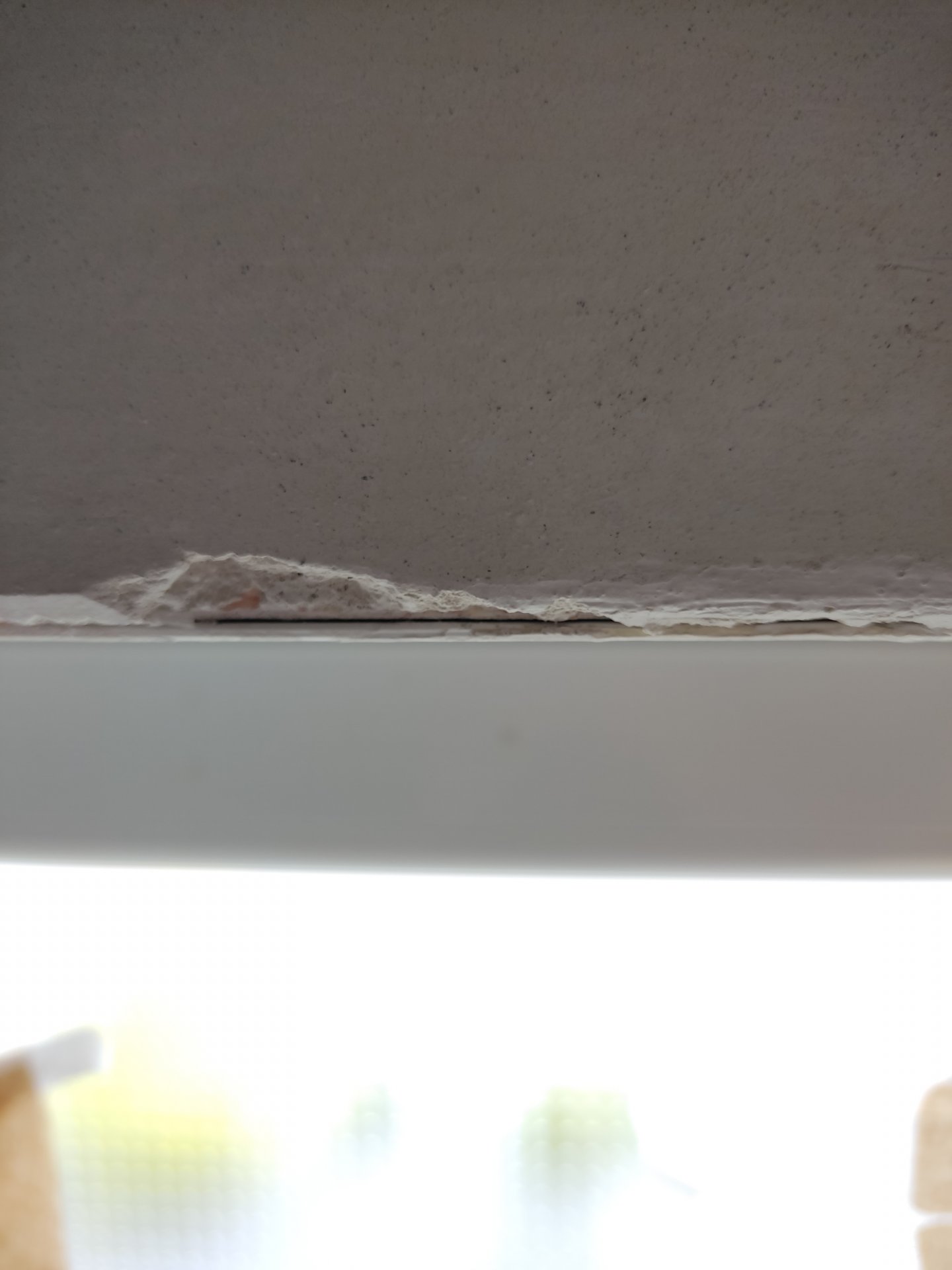

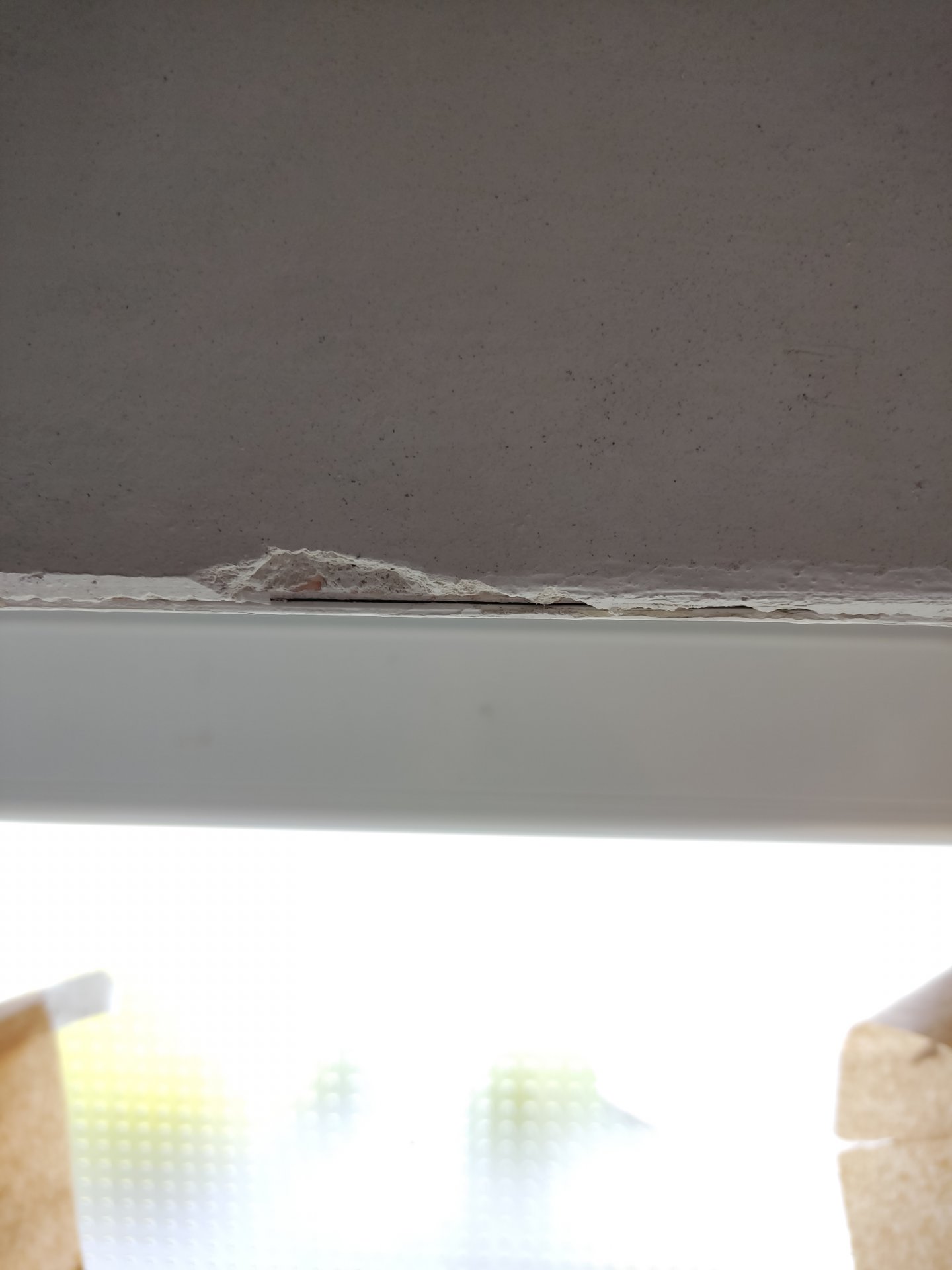

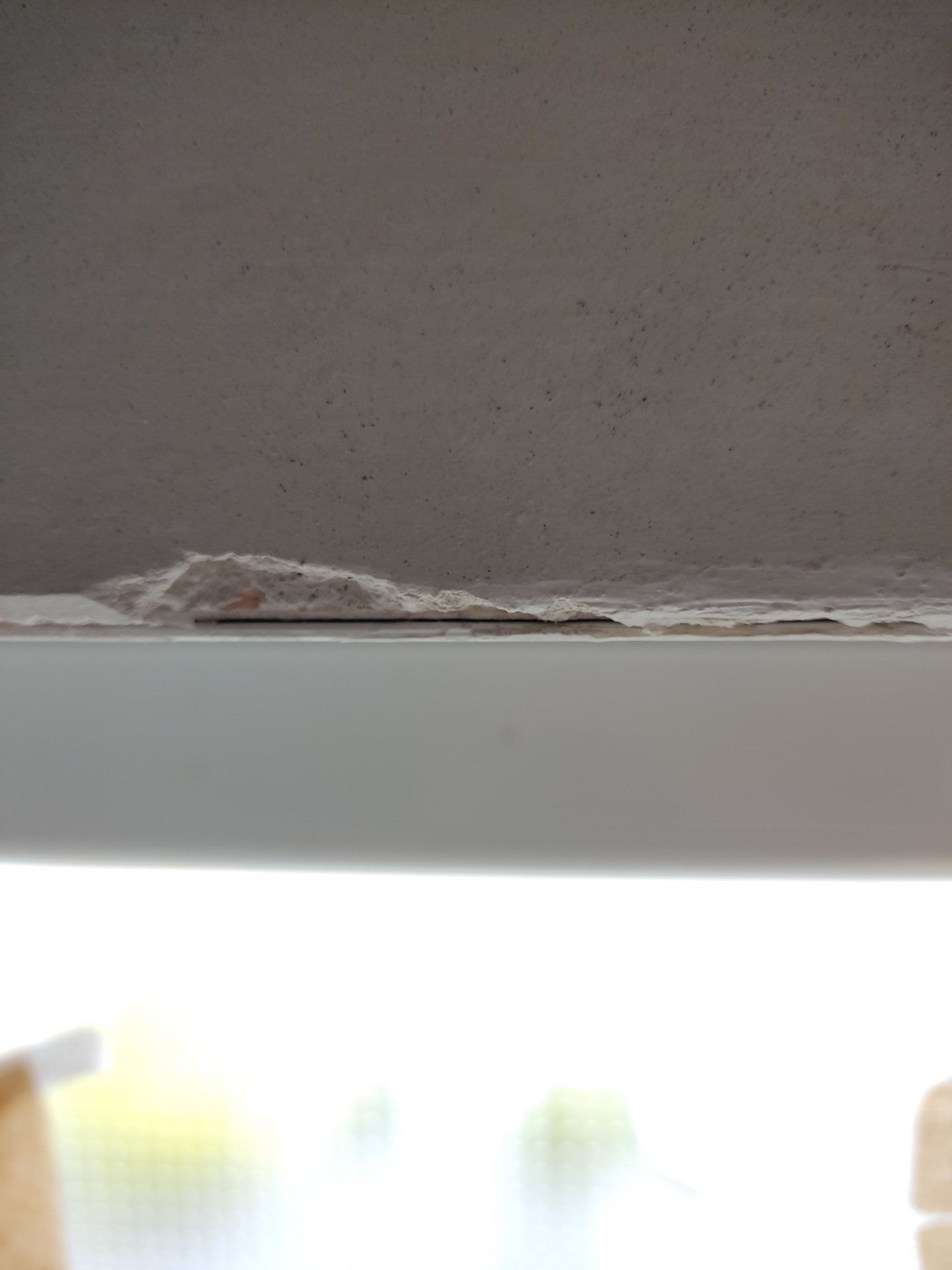

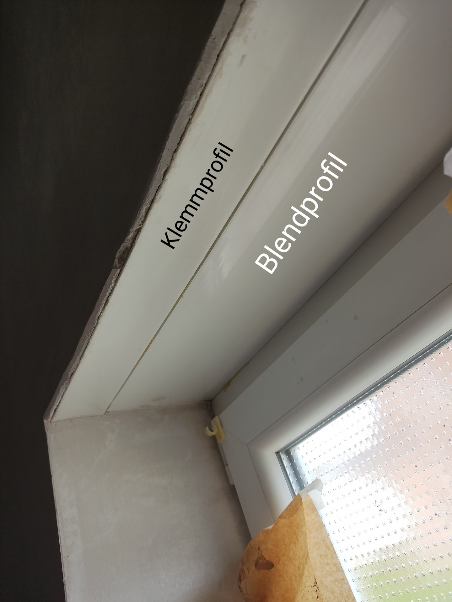

    Guten Tag,
    ich Versuche verzweifelt die Revisionsklappe vom Rolladenkasten zu öffnen.
    Damit die Orientierung leichter fällt, habe ich auf dem Bild die beiden Bereiche der Revisionsklappe benannt.
    Zwischenn dem Blendprofil und Klemmprofil ist eine Fuge vorhanden. Ich habe mit einem Spachtel dort versucht das Blendprofil auszuhebeln, was leider nicht funktioniert hat, weil das Blendprofil im oberen Bereich mit dem Klemmprofil verbunden (vermutlich geklipst) ist.
    Das Blendprofil hat rechts und links zusätzlich Fugen, sodass es nicht bis in den Putz reingeht. Das heißt, das Blendprofil ist quasi frei beweglich.
    Weil ja das Blendprofil in das Klemmprofil reingeht, habe ich vermutet, dass zuerst das Klemmprofil entfernt werden muss. Dort ist es aber so, dass das Klemmprofil durchgehend bis in den Putz reingeht. Weswegen ich mir auch nicht sicher bin, ob das Klemmprofil überhaupt entfernt werden muss/kann.
    Dennoch habe ich versucht das Klemmprofil von vorne zu lösen. Das Klemmprofil ist zunächst flach. Unter dem Klemmprofil sieht man eine Metallleiste. Weiter hinten ist das Klemmprofil dicker.
    Ich vermute, dass das Klemmprofil ungefähr folgendermaßen aufgebaut ist.
    Das Klemmprofil konnte ich auch nicht lösen.
    Vom Fensterrahmen aus konnte ich auch keine Schrauben in Richtung Revisionsklappe feststellen.
    Hat jemand von euch einen Tipp, wie ich die Revisionsklappe aufbekommen kann?

    Spachtelangriff hilft da nicht viel. Ich würde einen doppelten Saugheber parallel zum Fenster ansetzen und versuchen, nach außen zu schieben......

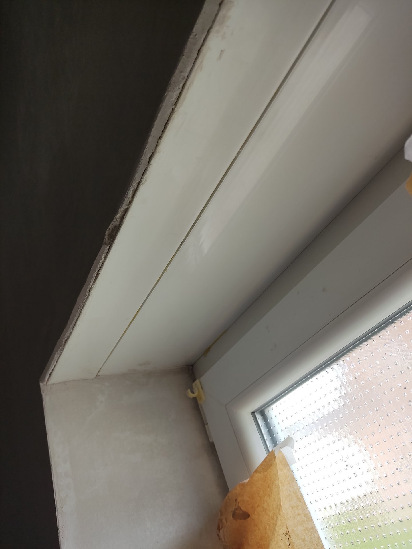

    Ich hatte habe/hatte dasselbe Problem mit derselben Klappe.
    Auch bei mir war das vordere (also weiter weg vom Fenster) Profil und hintere Profil an den Seiten schön mit eingeputzt worden, noch tiefer als es bei dir aussieht.
    Ich bin da auch fast daran verzweifelt.

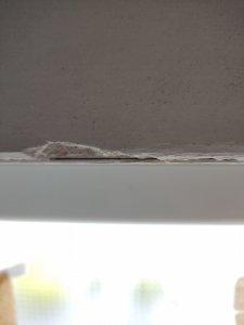

    Letztlich musste ich links und rechts in den oberen Fensterecken bei mir ca 2-3 cm Putz wegstemmen (per Hand mit einem kleinen Meissel).
    Dann kann man beim vorderen Profil mit einem Spachtel/schmalen Schraubenzieher an der raumseitigen Ecke in den waagerechten Schlitz zwischen Putz und Profil gehen und das Profil schließlich nach unten drücken.
    Demnächst werde ich auch noch einen zweiten Kasten öffnen müssen, dann werde ich wohl einfach links und rechts in den Ecken zum Fenster das Profil mit einem Cuttermesser oder ähnlichem vom eingeputzten Stück trennen, um somit die Sauerei mit dem weggestemmten Putz zu umgehen.
    Bei dir sieht es ja allerdings nicht so aus, als wenn das Profil eingeputzt ist.
    Also dann ganz vorne (also vom Fenster weg) in den Schlitz eine schmale Spachtel stecken, durch fahren und runterziehen.
    Ist ziemlich murksig, da man einerseits genug Kraft bracuht um das Profil nach unten zu ziehen, andererseits dieses nicht verbiegen will, da es ja dann später nicht mehr komplett schließt.

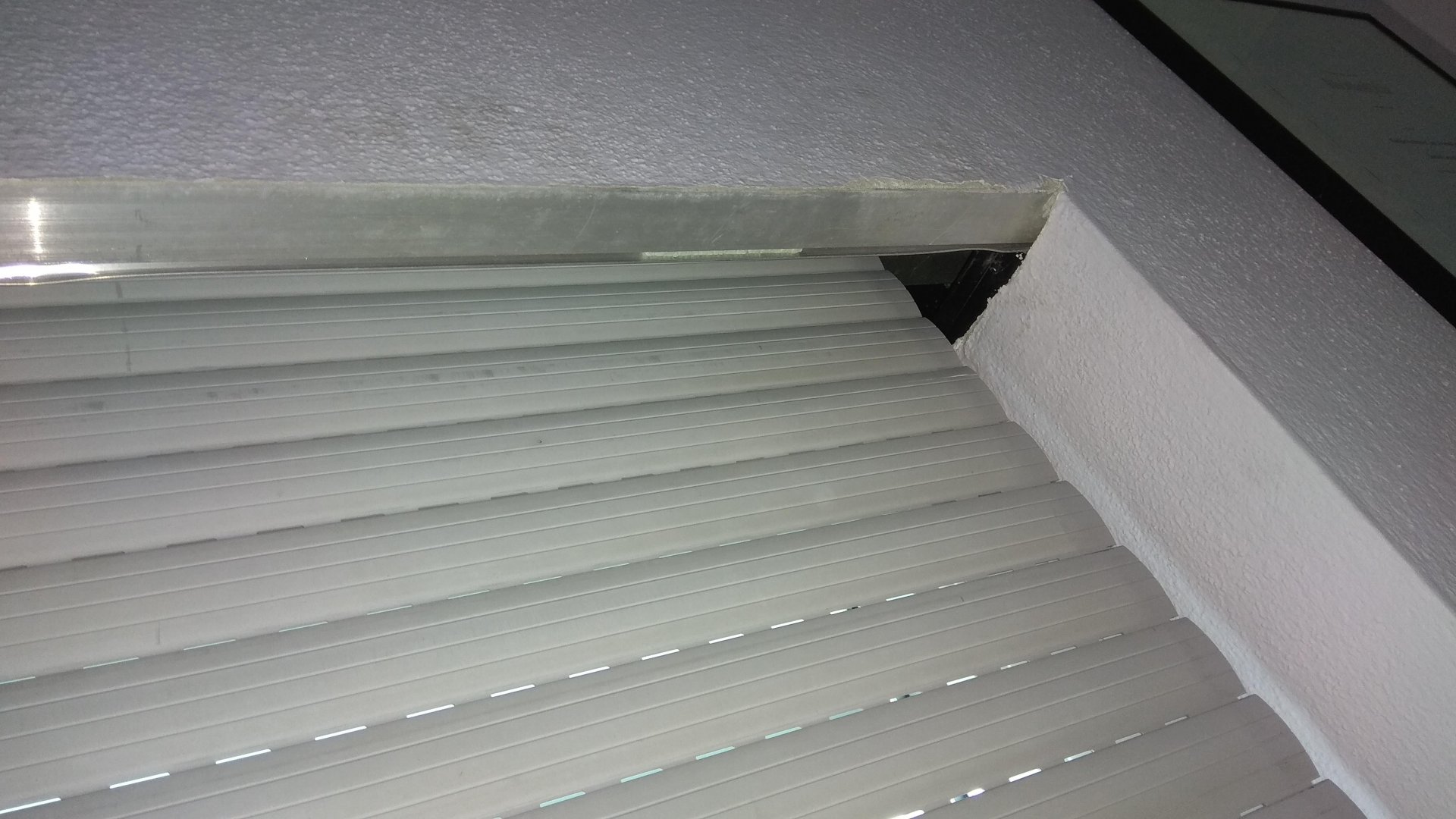

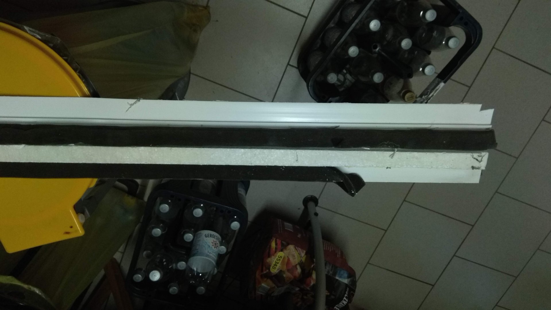

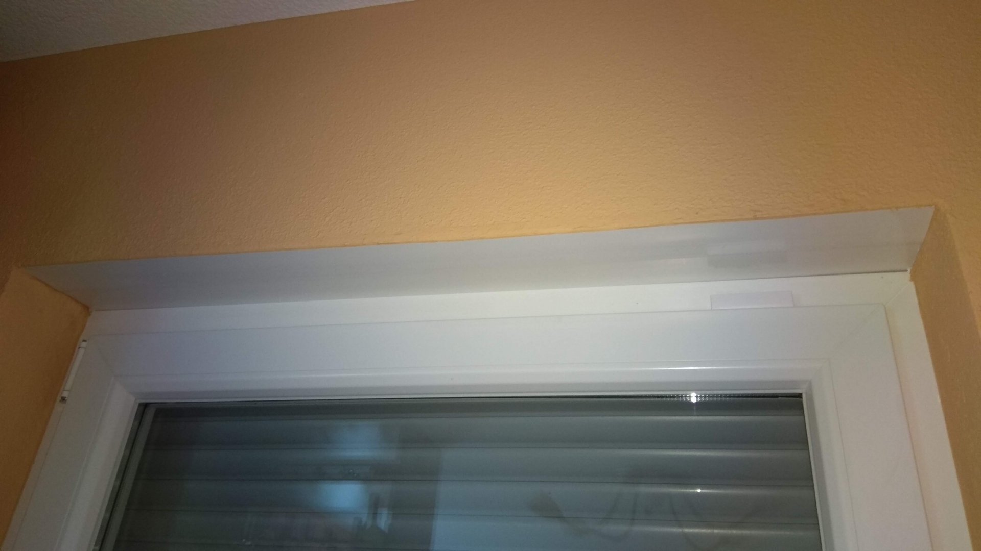

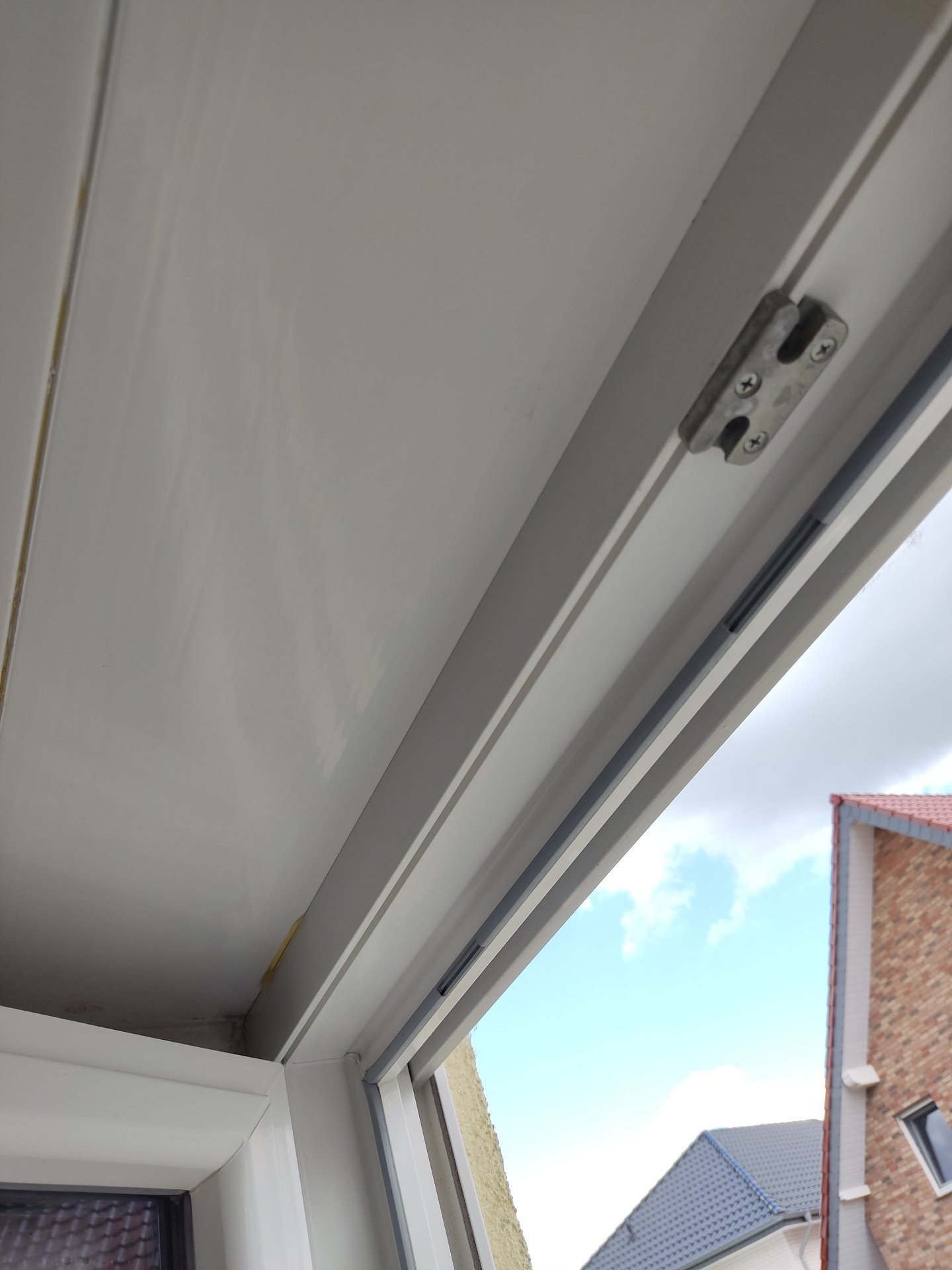

    siehe Bilder oben.
    Bild 1 Unterseite zusammengesetztes Profil im ausgebauten Zustand das im Bild obere Teil ist die Klemmleiste die heruntergezogen wird und im Rollladenkasten gegen die Aluleiste "klemmt".
    Bild 2 geöffneter Rollladenkasten
    Bild 3 identischer geschlossener Rollladenkasten im Nebenraum
