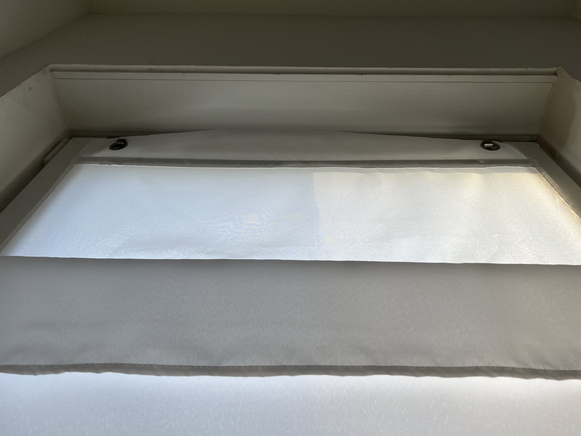

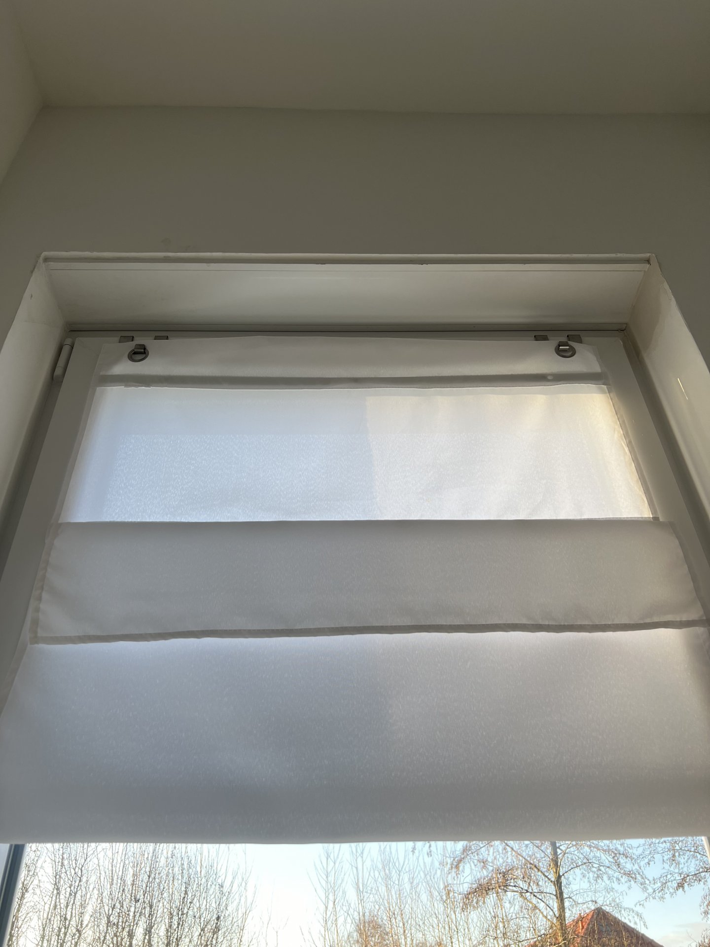

    die Frage mag jetzt wirklich dämlich klingen, aber wir bekommen unseren Rolladenkasten nicht geöffnet und diese oder eine ähnliche Revisionsklappe kann ich im Internet nicht finden.
    Weiß einer von euch, wie man diese Klappe öffnet?

    Unsere Klappe aus PVC ist einfach mit Clips eingehängt. Mit einem spitzen Gegenstand (Messer, Stechbeitel) konnte ich da in die Fuge gehen und die Klappe auf hebeln. Ob das hier auch so ist kann ich nicht sagen, aber man kann es ja vorsichtig(!) mal versuchen - wenn sonst keinerlei Schrauben oder ähnliches zu sehen sind.

    Habe ich bereits versucht, allerdings ohne Erfolg

    doppelten Saugheber ansetzen und entweder vom Rahmen wegziehen oder revers....könnte helfen

    Ja. Die bekommst du am besten mit zwei starren Spachteln auf.
    Zunächst in der Mitte in den Schlitz den ersten Spachtel stecken und den Schlitz etwas aufdrücken. Dann mit dem zweiten Spachtel rechts oder links davon auch reinstecken und die Klappe nach unten hebeln. Kannst Dich dann nach rechts und links vorarbeiten.
    Beim Verschließen dann mit einem Gummihammer wieder einklipsen.
    Beschreibung hört sich sperrig an, merkst dann aber beim Doing, was ich meine. Die Dinger gehen echt schwer auf.
